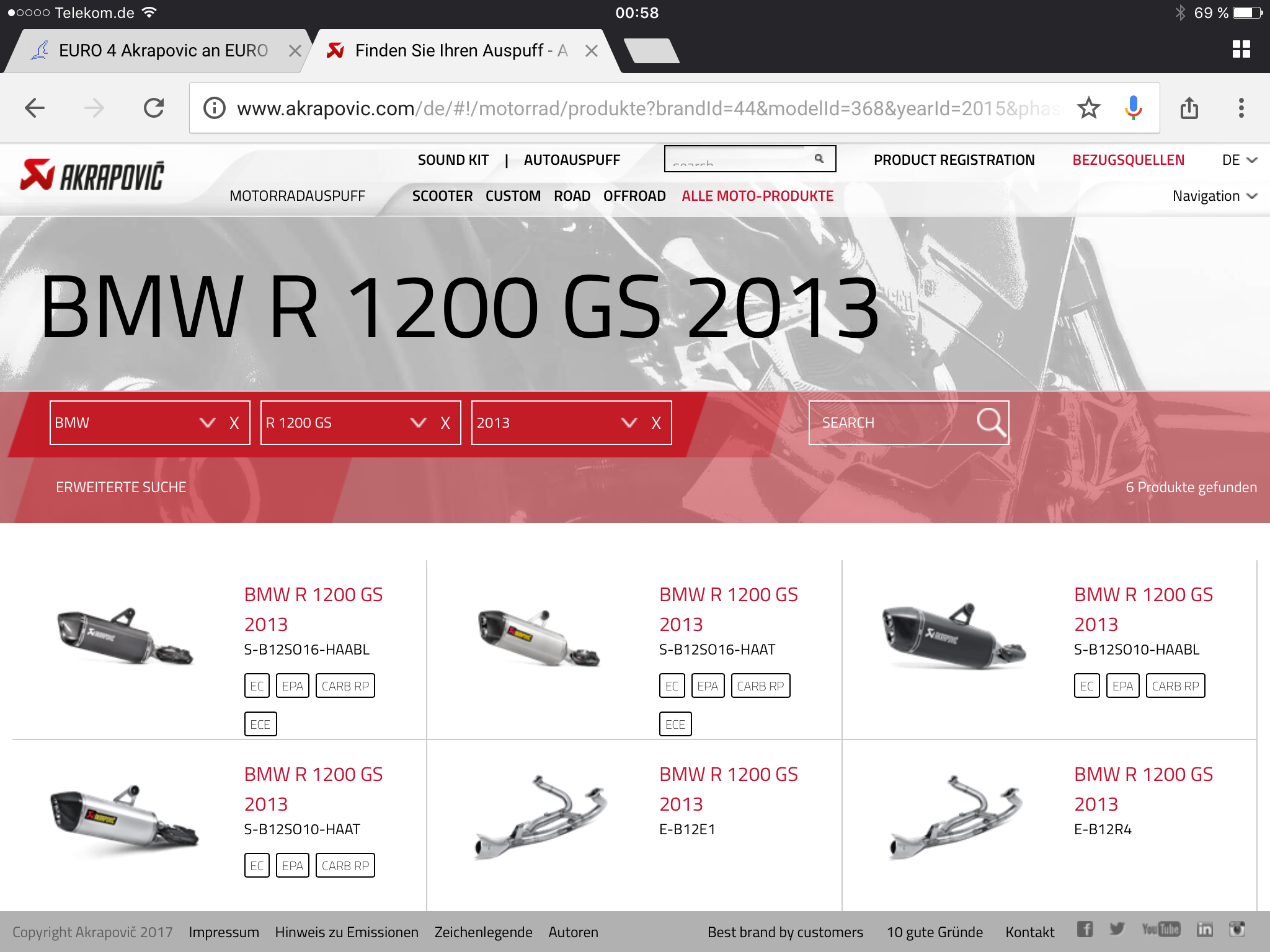

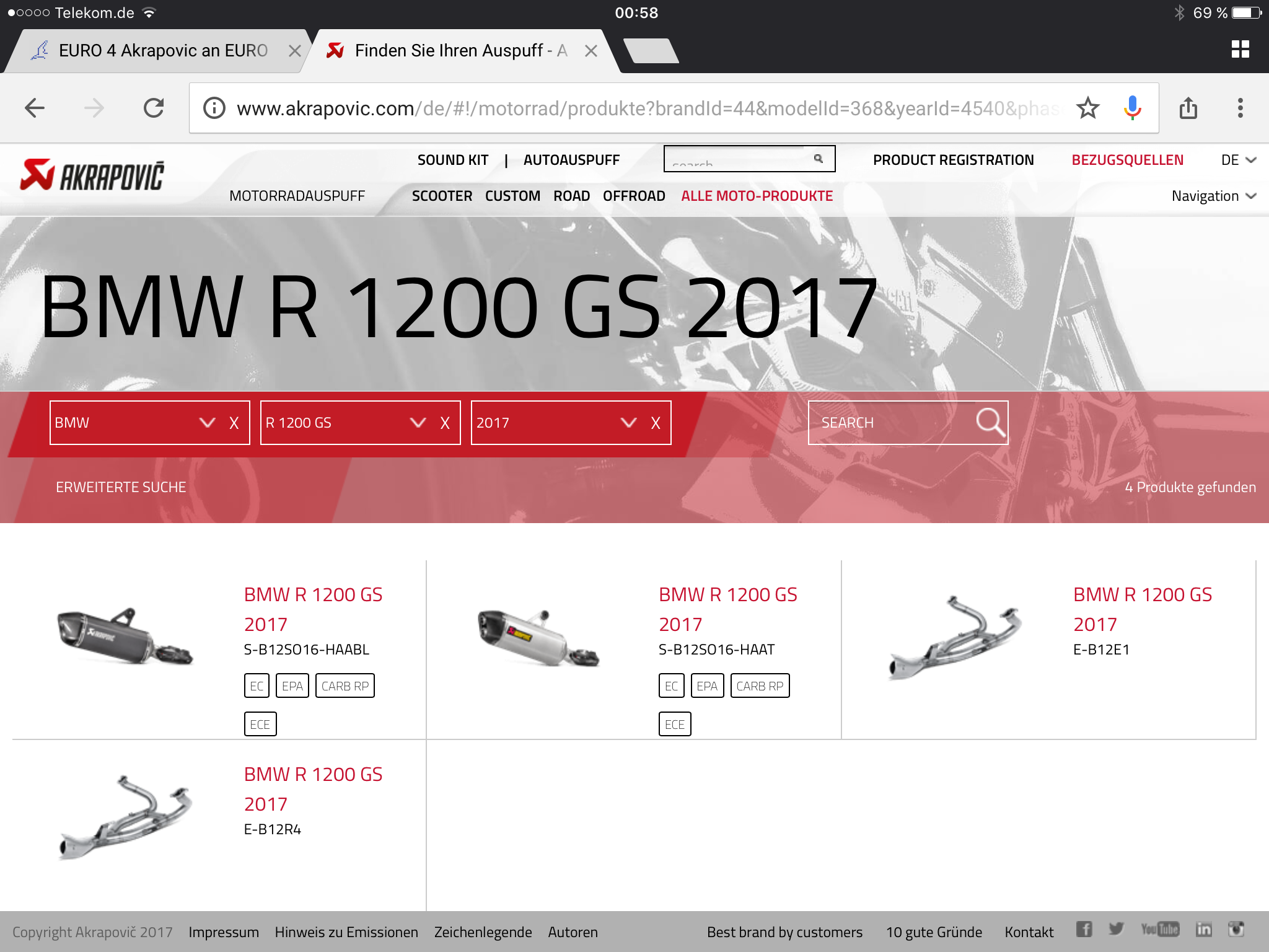

Hallo Oerst,
finde meinen Fehler nicht.
hier zwei Screenshots des Modells R1200GS BJ 2013 und 2017.
Auf beiden ist der Auspuff S-B12S016-HAABL aufgeführt.
