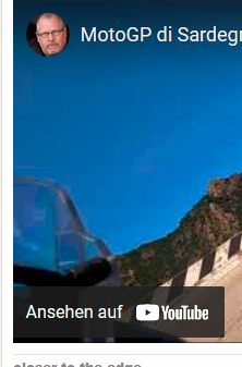

...hinten muss man den Schalldämpfer nicht "demontieren", es reicht wenn man oben diese Haupt-Schraube rausdreht, dann kann man die Felgen mit Gefühl da drunter rausdrücken, siehe mein lustiges
Boxengassen-Video von Sardinien.........und ja.......das wäre jetzt wieder Werbung für meinen Kanal.........bevor
sich wieder Klugsch....ser melden, aber am Anfang bei Sasso Gomme sieht man halt gut wie der Mechaniker nur durch lösen der einen Auspuffschraube die Felge rausbekommt. Ihr könnt ja das Video danach ausschalten, ich habe sowieso nix monetarisiert, ich krieg dafür kein Geld. Klugscheissermodus aus
