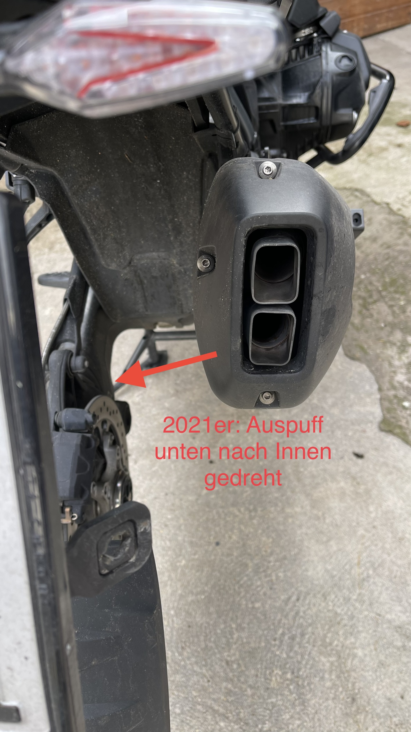

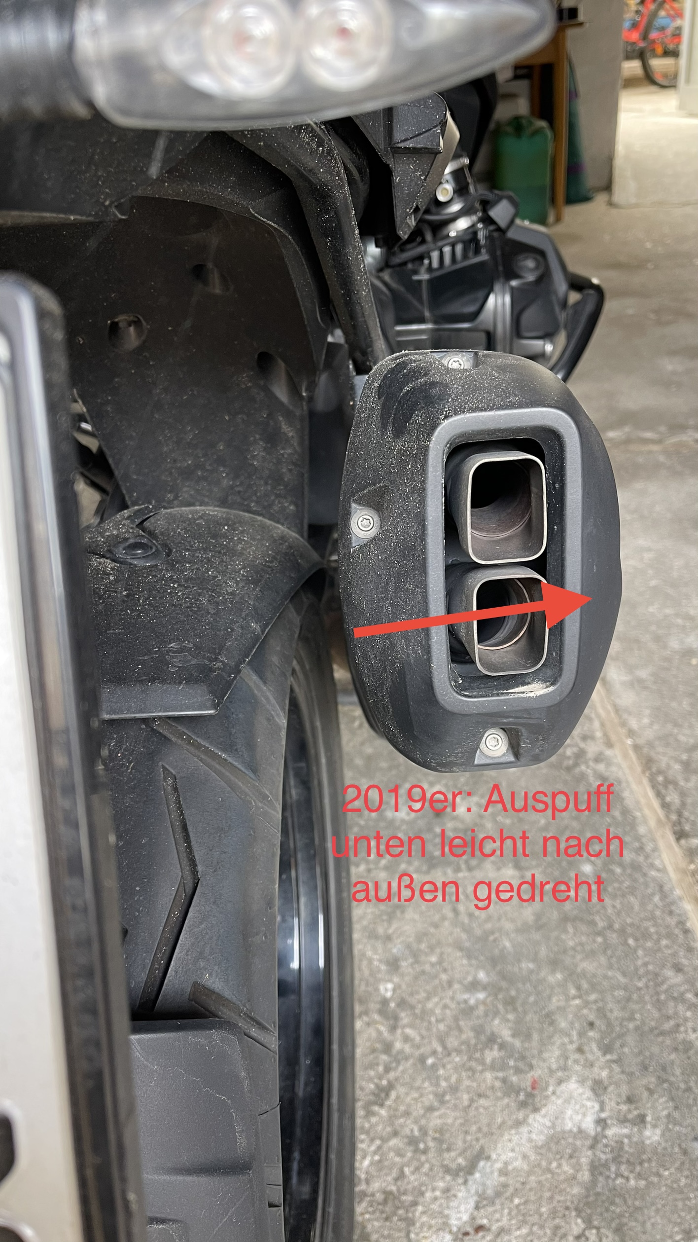

So Leute, Hinterradein- bzw Ausbau: Wir haben die 2019 und die 2021, beide haben Conti TA3, Ich war auf der Rückreise aus dem Urlaub mit der 2021er, kurz vor Ziel hatte ich ein Platten hinten, Kumpel bringt mir das Hinterrad der 2019, das Rad war ohne Auspuffhalter zu lösen nicht zu montieren, warum, bei der 2019er ist der Auspuff unten leicht nach außen gedreht montiert, bei der 2021er deutlich unten nach Innen gedreht montiert, deswegen ist der Abstand zwischen Auspuff und dem Bremssattel kleiner! Alles klar! Also guckt wie euer Original Auspuff montiert ist! Einfach unten nach außen drehen!

Also ich habe die ADV 2021. Radschrauben raus, Rad leicht schräg nach hinten rausnehmen, fertig.
Mag insbesondere bei der tiefergelegten, normalen GS aber anders sein.
