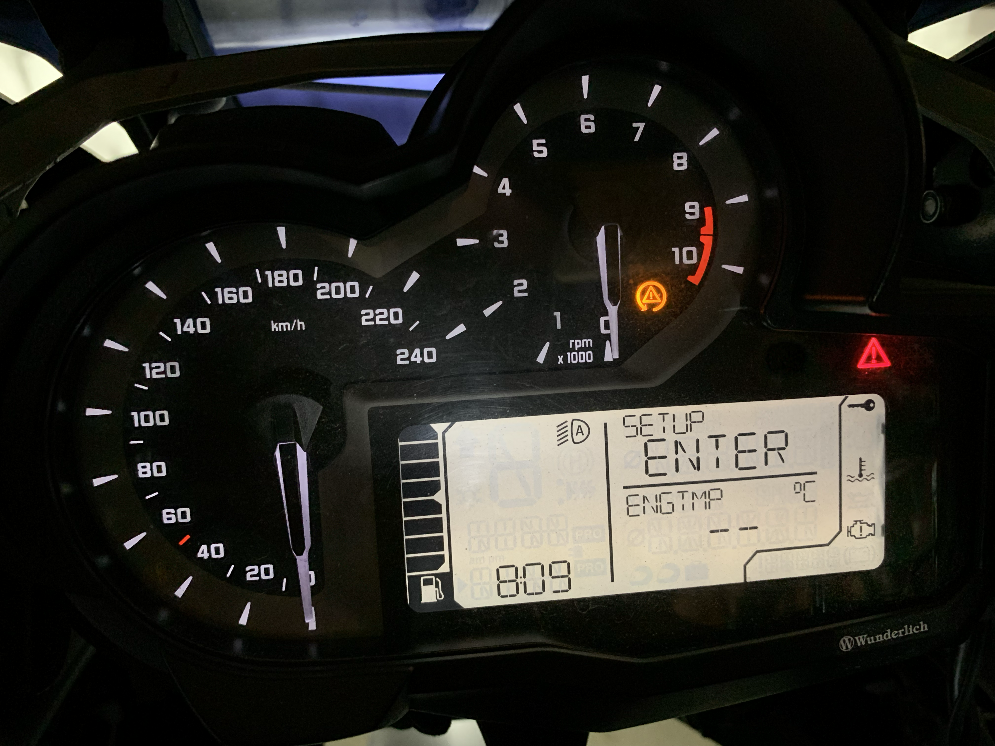

Mit viel Frust bin ich mit meiner R1200 GS Adventure - 2014 bei einer Tour an einer Tankstelle liegen geblieben. Nach dem Tanken und Starten gab es eine Fehlzündung, dann siehe Bild, zahlreiche Fehlermeldungen im Display. Hatte jemand dieses Problem bereits bzw. könnte helfen den Fehler zu finden? Motorrad abgeschleppt und steht wieder in der heimischen Garage.

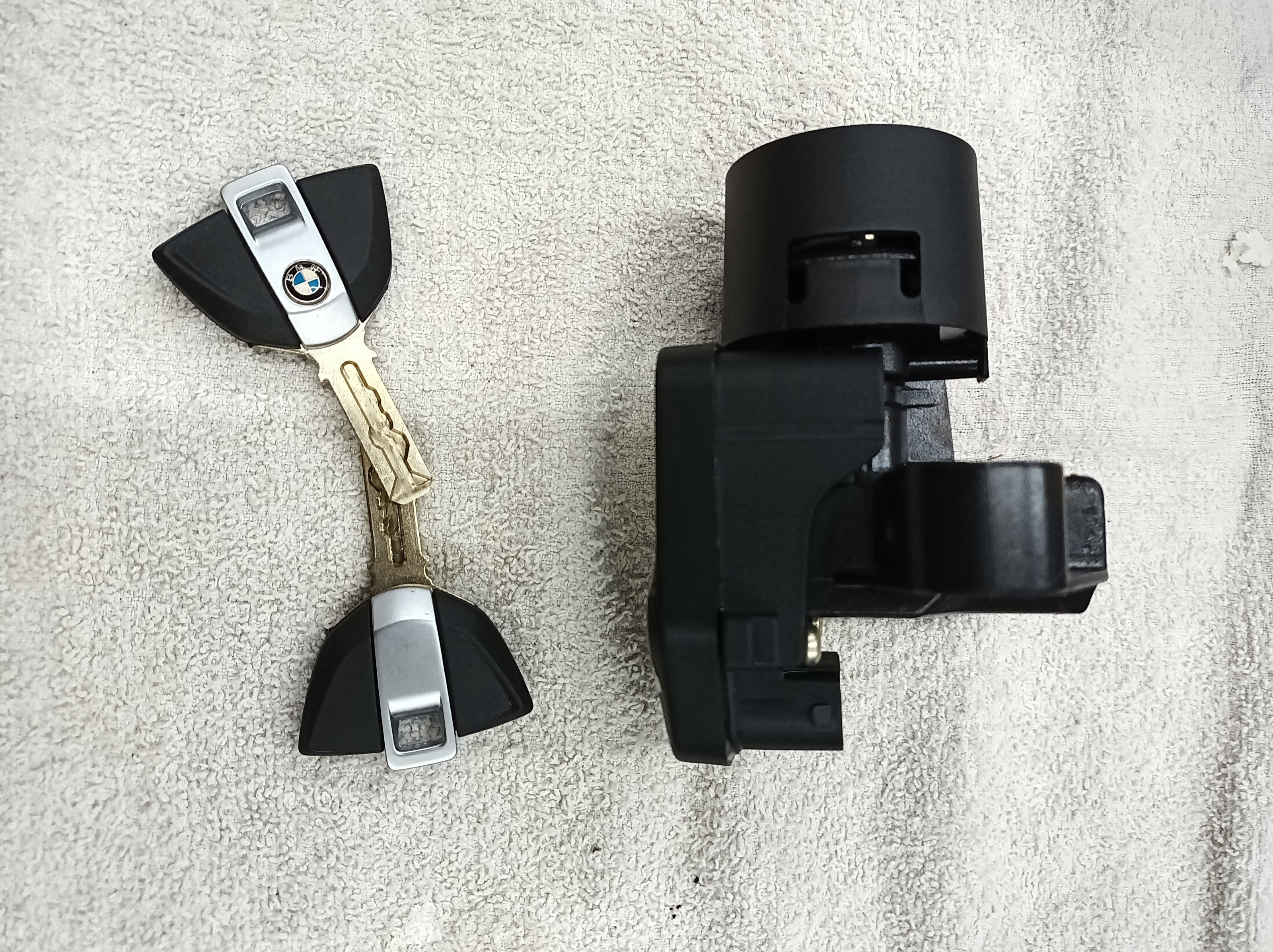

Falls Dein Motorrad alle Schlüssel nicht mehr erkennt, wird die Wegfahrsperre bzw. die darin integrierte Antenne defekt sein. Ich kenne mich mit dem Motoscan nicht aus, aber das GS911 sagt einem, welcher Schlüssel eingesteckt ist. Könnte mir vorstellen, dass Motoscan eine ähnliche Funktion hat. Dazu muss der Schlüssel allerdings erkannt werden, wird er das nicht, hilft das bei der Einschätzung des Problems.
Was etwas irritiert, ist Deine Beschreibung hinsichtlich des Transponders am Heck. Das hat ein Vorredner schon ausgeführt. Da ist nämlich nichts bei normalem Zündschloss.
Aber gehen wir mal von dem genannten Defekt aus.
Was Du dann brauchst, ist das Ersatzteil "Satz Schlüssel mit Ringantenne".
Wenn Du dieses Ersatzteil hast, kannst Du auch den Stecker von der verbauten Ringantenne = Wegfahrsperre abziehen und auf die neue Ringantenne aufstecken. Dann hältst Du einen der neuen Schlüssel an die neue Ringantenne. Damit wird die Wegfahrsperre aufgehoben.
Jetzt drehst Du mit einem breiten Schraubendreher in der Zündschlossbohrung, dann sollte das Mopped starten, falls der Fehler an der Wegfahrsperre = Ringantenne liegt. Diese Vorgehen ermöglicht Dir, ohne das vorauseilende Ausbohren der Halteschrauben der alten Wegfahrsperre sicherzustellen, das das Problem auch hier liegt. Wenn es das Problem war, kann man jetzt die Wegfahrsperre durch Aufbohren der Halteschrauben ausbauen und das Zündschloss umbauen.
Dieses Ersatzteil "Satz Schlüssel mir Ringantenne" bekommst Du bei BMW, es besteht sowohl aus der Wegfahrsperre und neuen Schlüsseln, die transpondermäßig zueinander passen. Die Schlüssel sind von der Bartgestaltung identisch mit deinen bisherigen Schlüsseln, also Sitzbankschloss und ggflls. Kofferschloss bleiben gleich. Deshalb muss dieses Ersatzteil speziell für Dein Motorrad bestellt werden.
Man muss dann nur das alte vorhandene Zündschloss in die neue Wegfahrsperre umbauen.
Kodiert werden muss nichts, das ist bereits von BMW durchgeführt worden durch die passende Zuordnung Ringantenne-Schlüssel. Also nur umbauen.

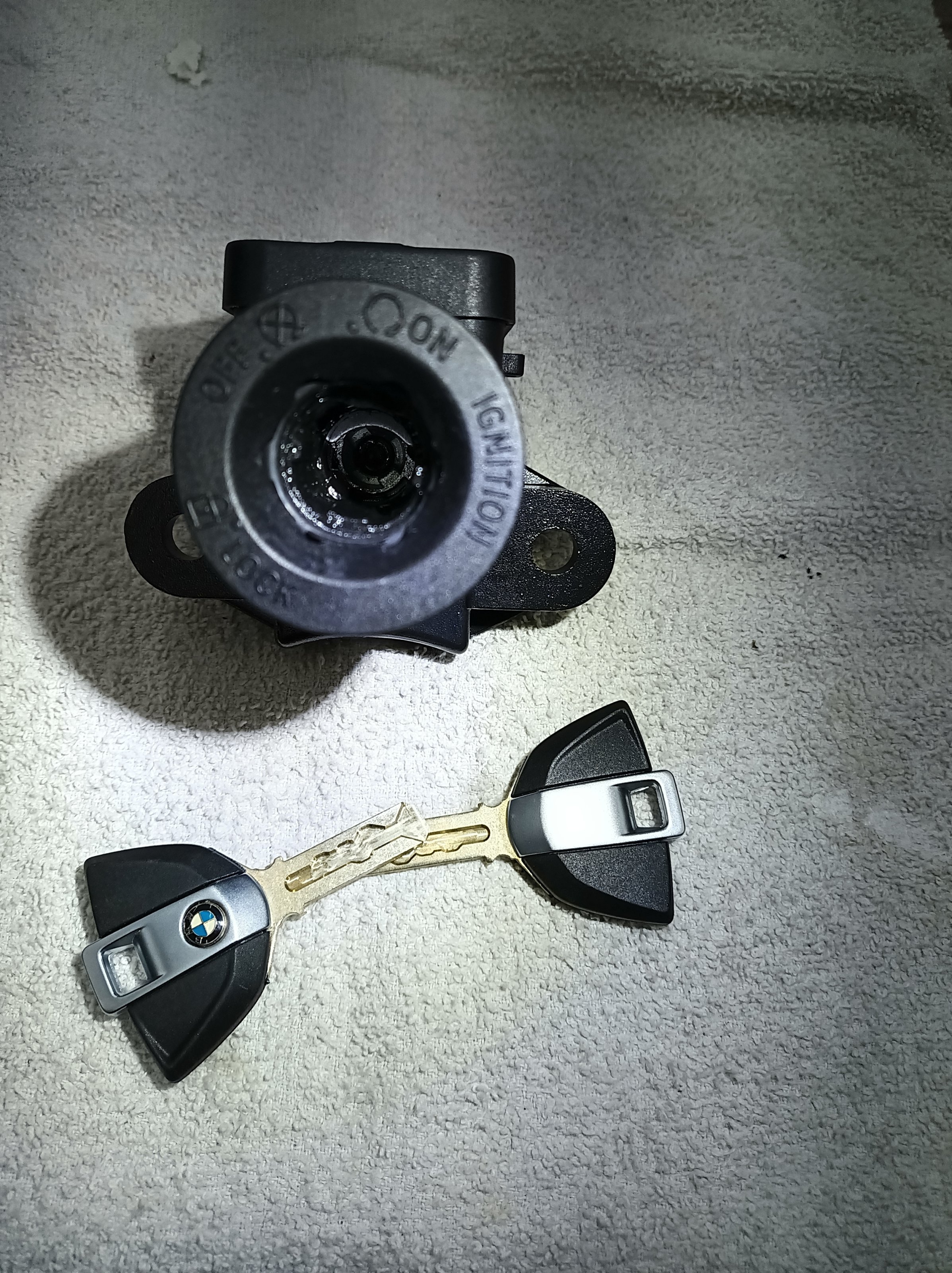

Anbei 2 Fotos von der Ringantenne mit den zwei neuen Schlüsseln. In der Aufsicht sieht man das Loch, wo das Zündschloss eingesteckt wird.

Wäre es EWS würde die allgemeine Warnleuchte GELB leuchten und das Schlüsselsymbol wäre auch da. Bei dir sind aber viel mehr Warnmeldungen aktiv!
Warnleuchte rot + Motortemperatur + Motorelektronik. Bei Motorelektronik (Notlauf) würde die Warnleuchte auch GELB leuchten, also kann die ROTE Leuchte nur von der Motortemperatur kommen. Sehr eigenartig.
