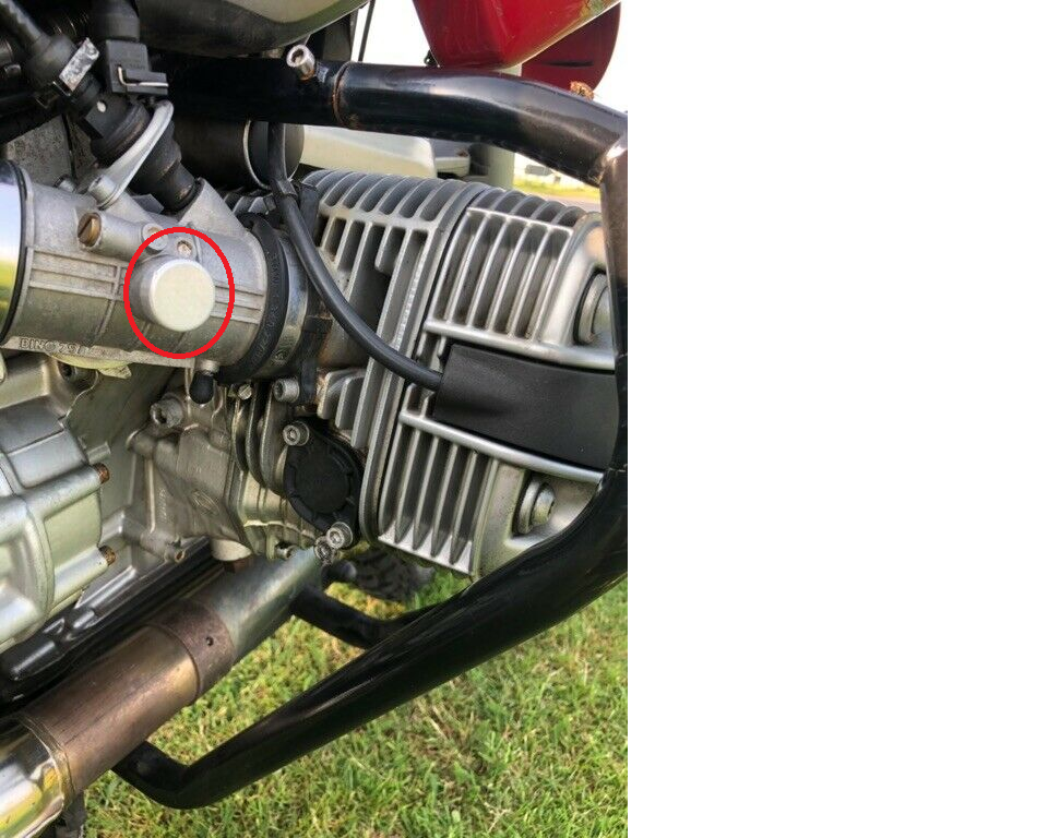

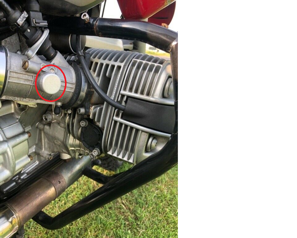

das angebot macht so einen guten eindruck und wenn der kunststofftank keine lackblasen hat ist dagegen nichts zu sagen! das mopped hat noch die alten drosselklappen mit dem einteiligen gaszug was sich beschissen synchronisieren lässt! wenn du eine probefahrt machst dann hab ein ohr auf die rechte drosselklappe ob es da unter dem kleinen aludeckel klappert! wenn ja dann sollten die drosselklappen überholt werden und in dem zuge auch gleich auf gaszugverteiler umgerüstet werden! dies kann man zb als argument in die preisverhandlungen mit einfließen lassen......
kuhschrauber
02.05.2017
2.161
hannover
1100 gs 1150 gs
der aludeckel im roten kreis! da kannst du auch den finger draufhalten und wenn starke vibrationen zu spüren sind dann sind die lagerbuchsen hin
