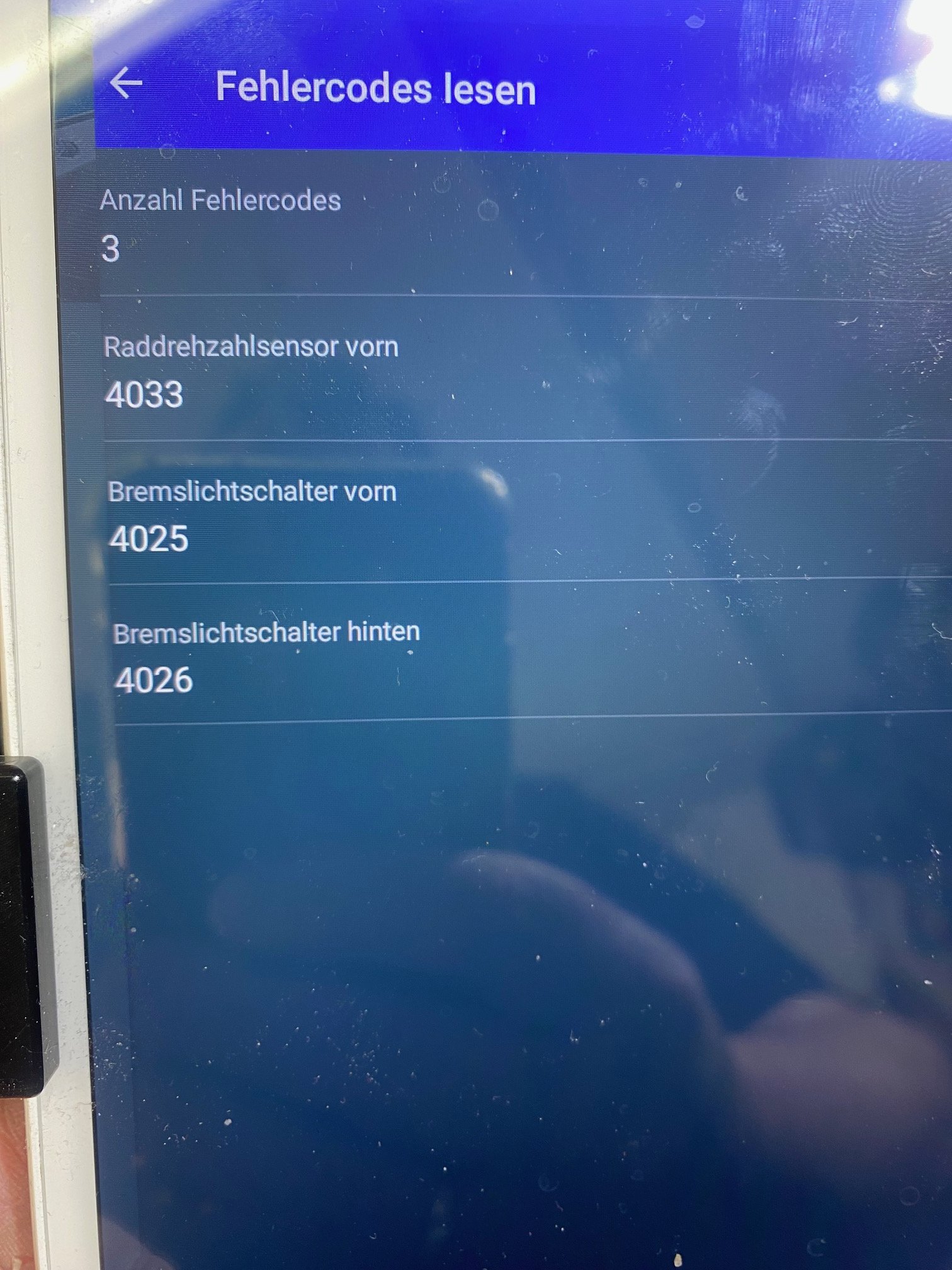

Laut Motorscan folgende Fehler:
Radsensor vorne habe ich getauscht, keine Änderung.
Bremslichter geprüft, und siehe da, Bremslicht geht wirklich nicht.

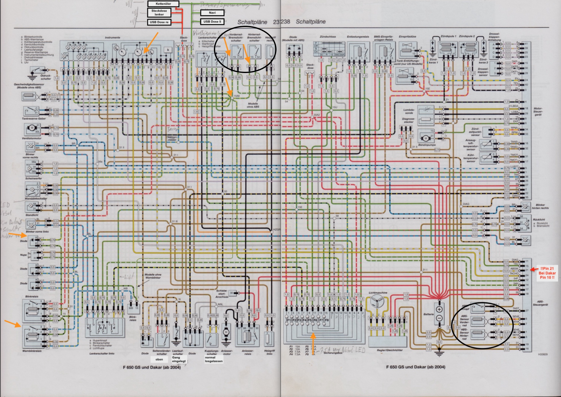

Jetzt grüble ich gerade vor dem Schaltplan.
Prinzipiell sehe ich am Schaltplan mal keinen Zusammenhang zwischen Bremslichtschalter und Radsensor.
Das allerdings beide Bremslichter nicht gehen irritiert mich, denn die sind vor einem Jahr bei dem ABS Fehler sicher gegangen, obwohl er das anzeigte als Fehler.
Habe ich damals mehrmals überprüft.
Mein Rücklicht ist ein LED Rücklicht.
Morgen werde ich vorsichtshalber die Funktion vom Bremslicht prüfen, bin aber fast sicher das geht prinzipiell.
Meine Fragen:
Hat wer eine Idee?
Ich sehe schon ein paar Sachen am Schaltplan, wo meiner Meinung nach Fehler sein könnten (siehe Pfeile)
Die grün/gelbe Leitung möchte ich mir morgen genauer ansehen, da diese auch Das Warnblinkrelais versorgt, und der Warnblinker funktioniert auch nicht korrekt.
Wenn ich den Schalter betätige, dann geht nur die rechte Seite.
Mit dem Blinkerschalter kann ich aber beide Seiten ansteuern und die gehen.
Also auch hier eine Gemeinsamkeit mit dem Grün/gelben Kabel.

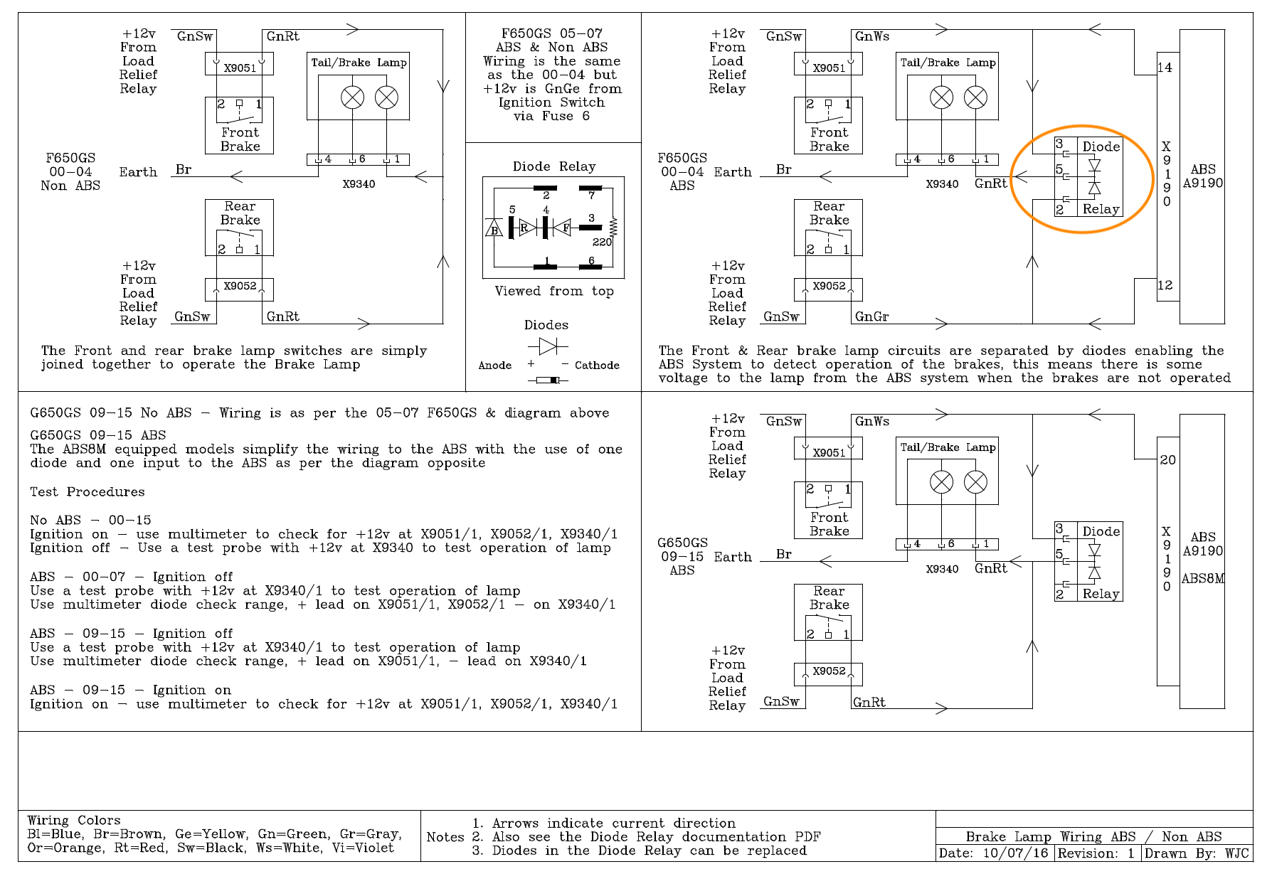

Wenn ich mir die Anleitungen auf crossroadz ansehe, dann findet man interessante Infos.
Die Bremslichtschalter steuern auch die Pumpe vom ABS
Und wenn beide Bremslichter nicht gehen, dann entweder weil keine Stromversorgung (das Grün/gelbe Kabel), dagegen spricht aber mal das Tacho und Drehzahlmesser gehen.
(Kann trotzdem im Kabelbaum beim Bremslicht ab sein, was aber komisch wäre), oder möglicherweise die Dioden.

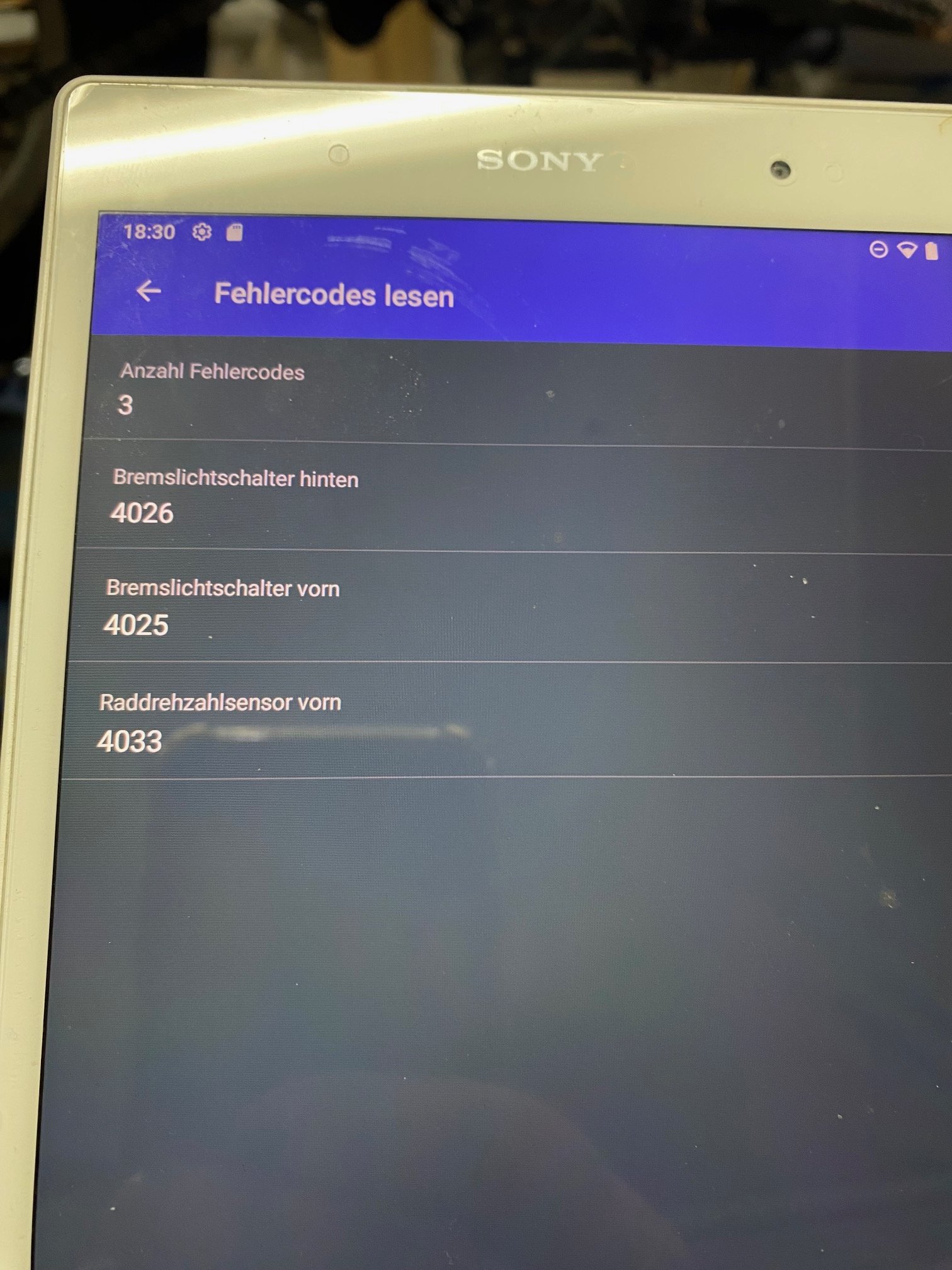

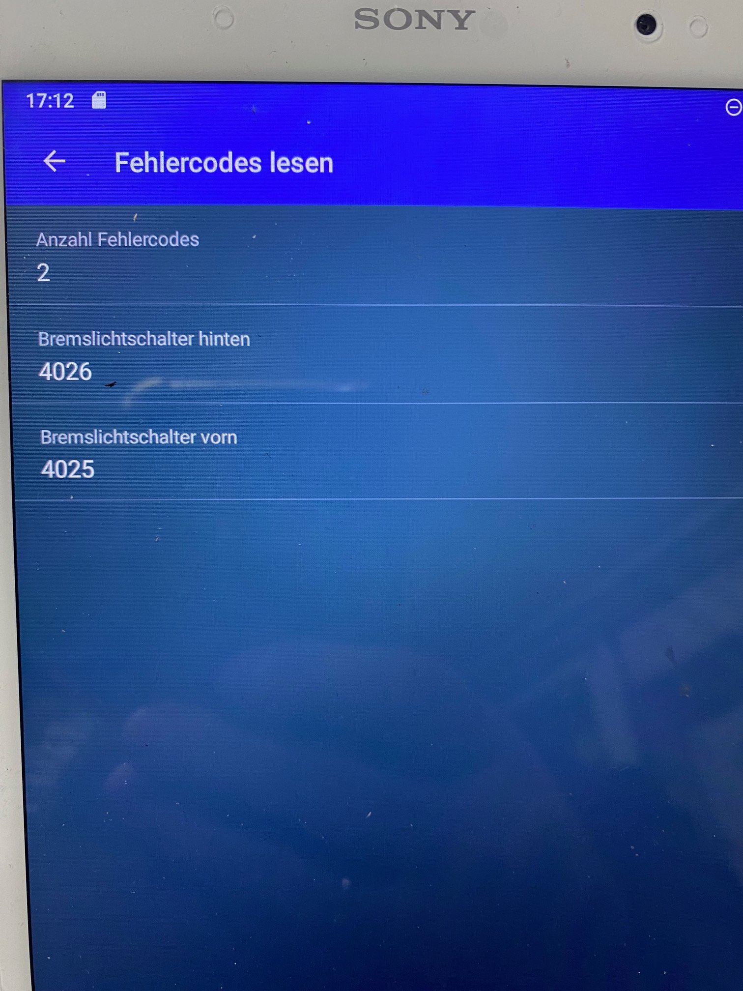

Was aber trotzdem lustig ist, auch nach Fehler löschen zeigt es noch die Fehler bei den Bremslichtern an.
Blöde Frage: kann das sein weil es ein LED Bremslicht ist?
Das es wegen dem geringeren Widerstand nicht erkannt wird?
Funktionieren tut das seit Langem ja normal.
