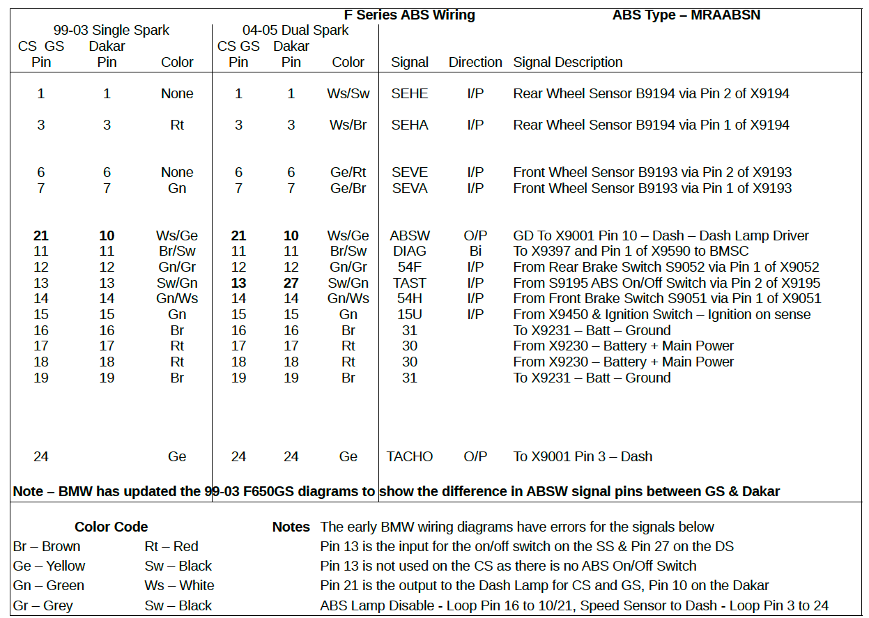

habe ich heute schon gesucht, aber die Steckerbelegung nicht gefunden
Eine Besonderheit dieser Webseite ist, dass fremde Links auf deren PDFs abgewiesen werden, daher der Link auf die Seite, die auf das entsprechende Dokument verlinkt, von dem ich dachte, es sei da von jedermann auf Anhieb zu finden, ganz unten auf der von mir verlinkten Seite:

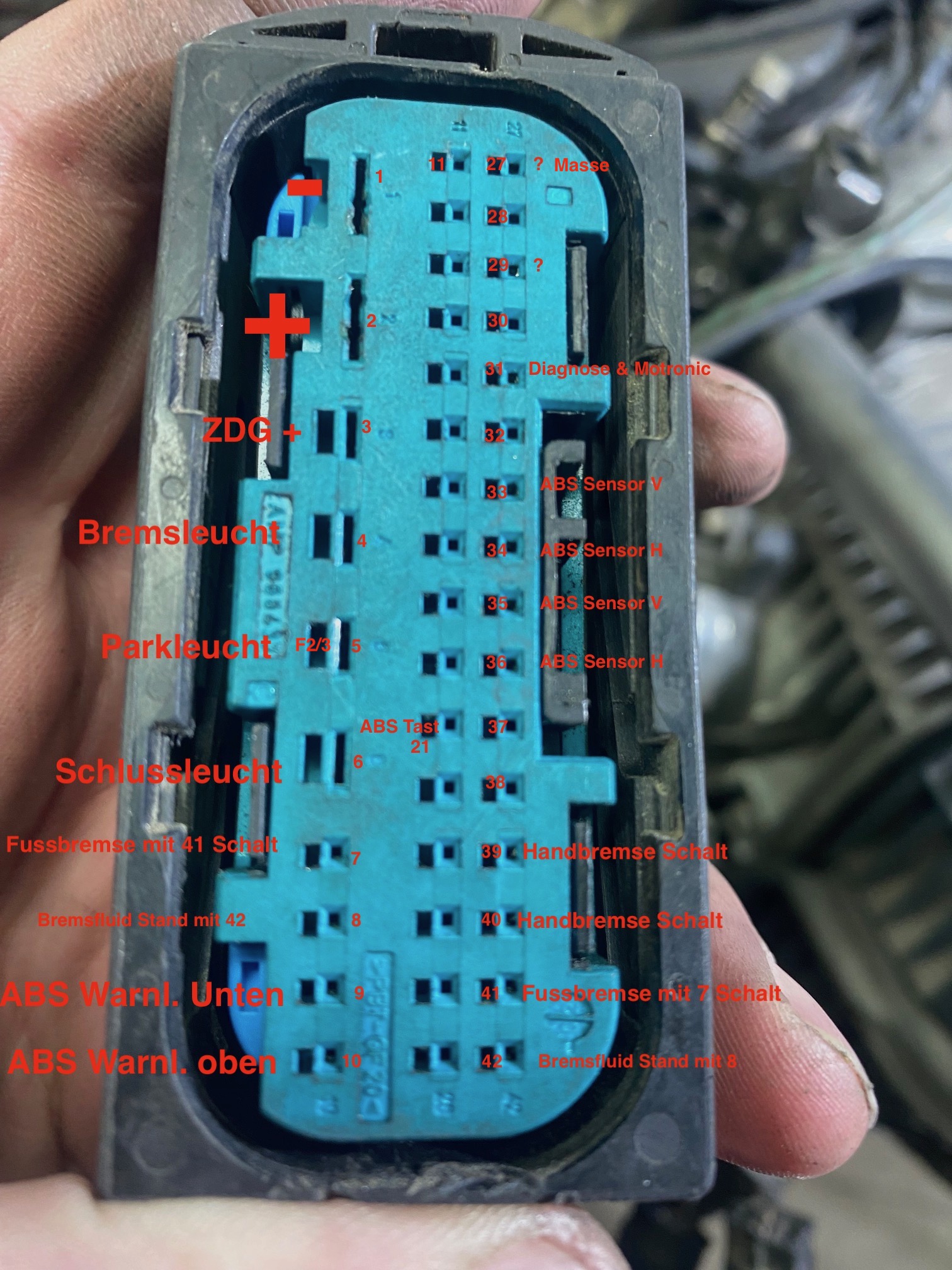

Das habe ich, aber das sagt nur welche Kontakte wie belegt sind, aber nicht wo die Kontakte am Stecker sind.
Ich suche die echte Belegung wo diese am Stecker sind, wie zB hier am Beispiel bei dem ABS der 1150er
Das habe ich, aber da muss ich trotzdem den Stecker zerlegen um zu sehen wo die entsprechenden Pins sind, das wollte ich vermeiden.
Werde ich aber heute trotzdem machen
Was ist denn dann eine unechte Belegung ?
Solche Stecker werden normalerweise immer von einem zum anderen Ende durchnummeriert, danach geht es in der nächste Reihe in die gleiche Richtung weiter, sodass man nur wenige Bezugspunkte braucht. Sind keine Pinnummern eingeprägt, ist zumindest Pin1 meistens speziell markiert.
Bei unterschiedichen Größen ist für die Zuordnung auch hilfreich, dass zu Sensoren und Lämpchen kleine Kontakte gehören, für die Stromversorgung einschließlich der Masse große.
Ganz konkret zu diesem Stecker habe ich hier eine Antwort auf Deine konkretisierte Frage gefunden:
Pin-Belegung ABS-Stecker (Grafik) - F650 Forum

Eben solch eine Nummerierung habe ich bei mir nicht, darum suchte ich eine Belegungsinfo, wie ich sie in dem Bild von mir gepostet habe.
Aber ich suche mal nach der Markierung für die 1, vielleicht habe ich ja Glück.
Sonst zerlege ich den Stecker, ist einfacher als ewig zu suchen

Danke, das hatte ich übersehen.
Genau das hilft !!
