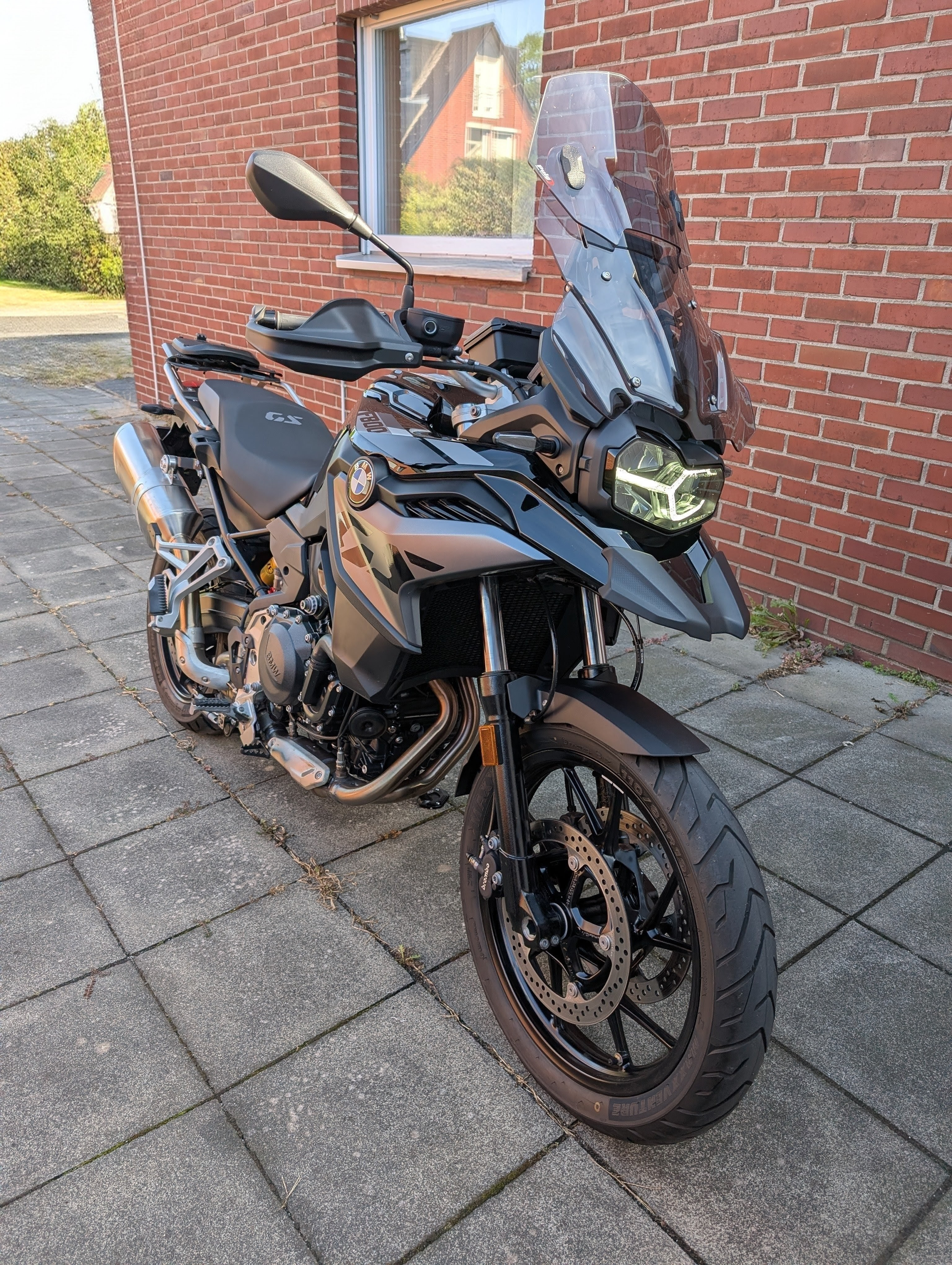

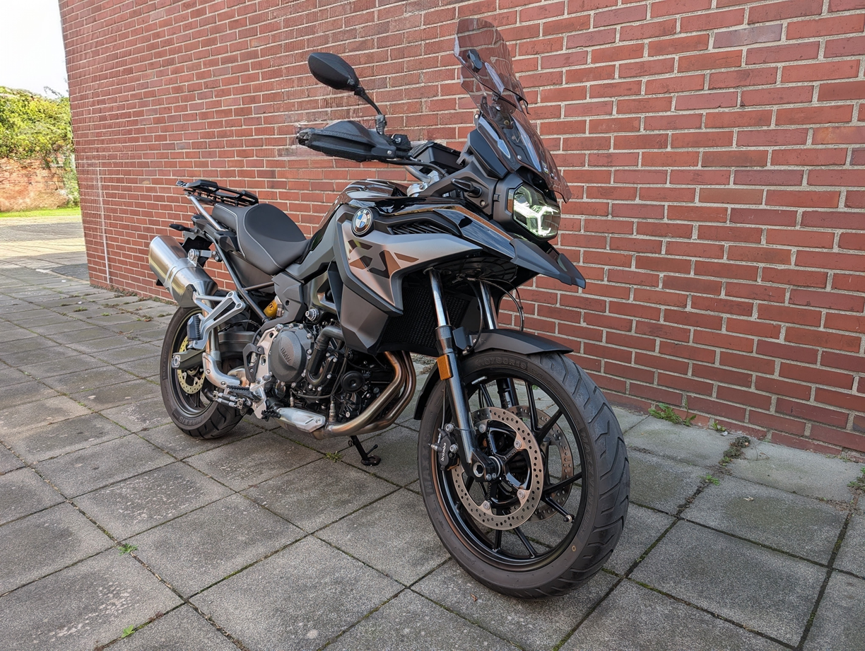

Moin Victor, ich hab mir den Motorschutzbügel von SW-Motech ans Mopped gebaut. Sieht gut aus, schützt (hoffentlich) und ist leicht zu montieren.
Zusatzbeleuchtung hab ich mir die BMW OEM Zusatzscheimwerfer in der Werkstatt installieren lassen. Vorteil: komplette Integration ins TFT und im System. Nachteil: Teuer.

Sieht gut aus deine Maschine, werde auch die gleiche Farbgebung nehmen.

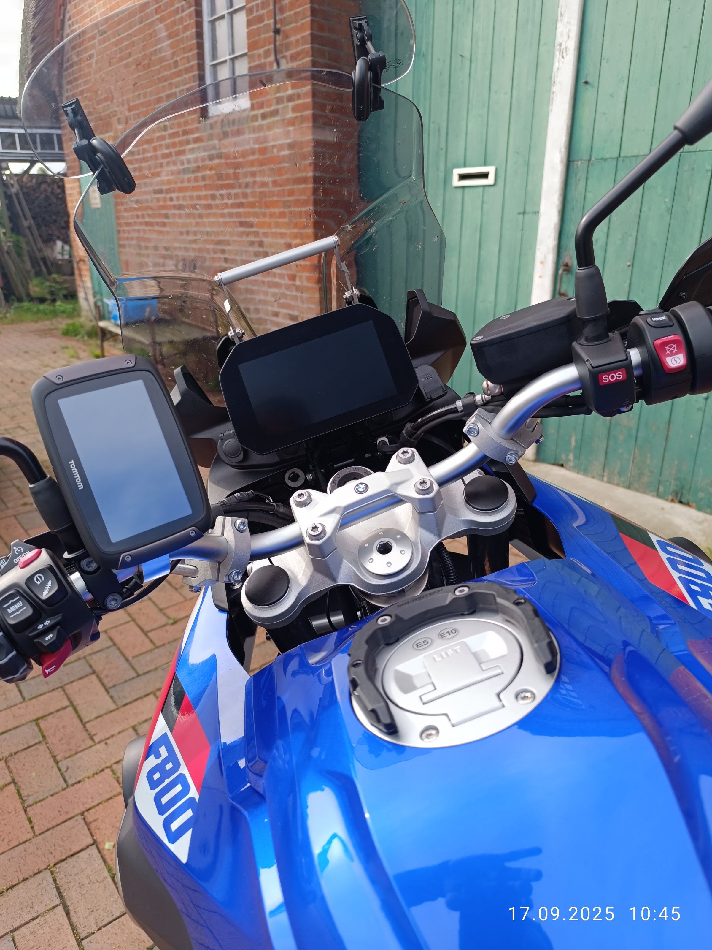

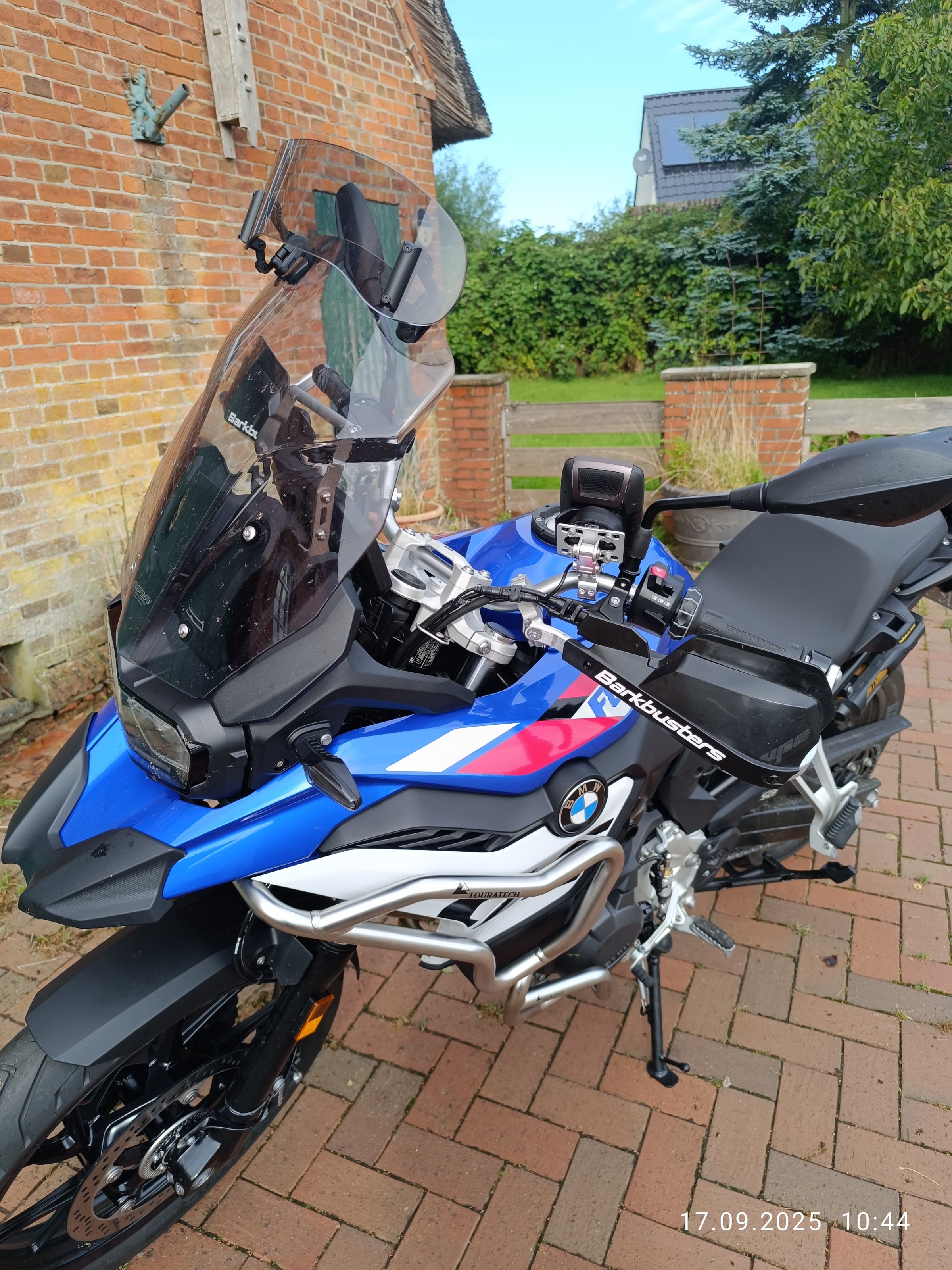

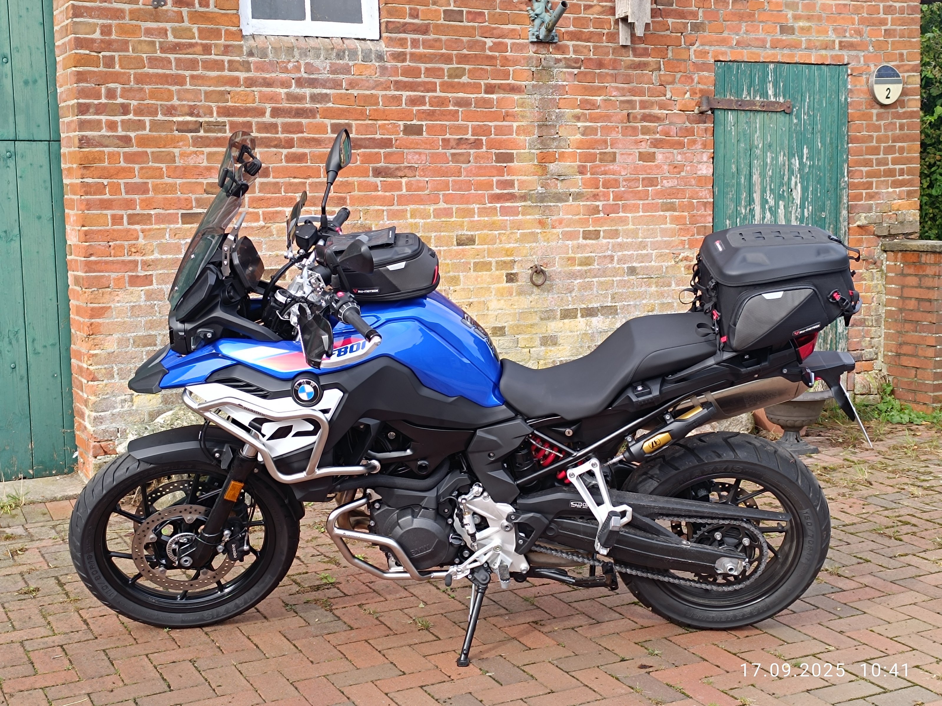

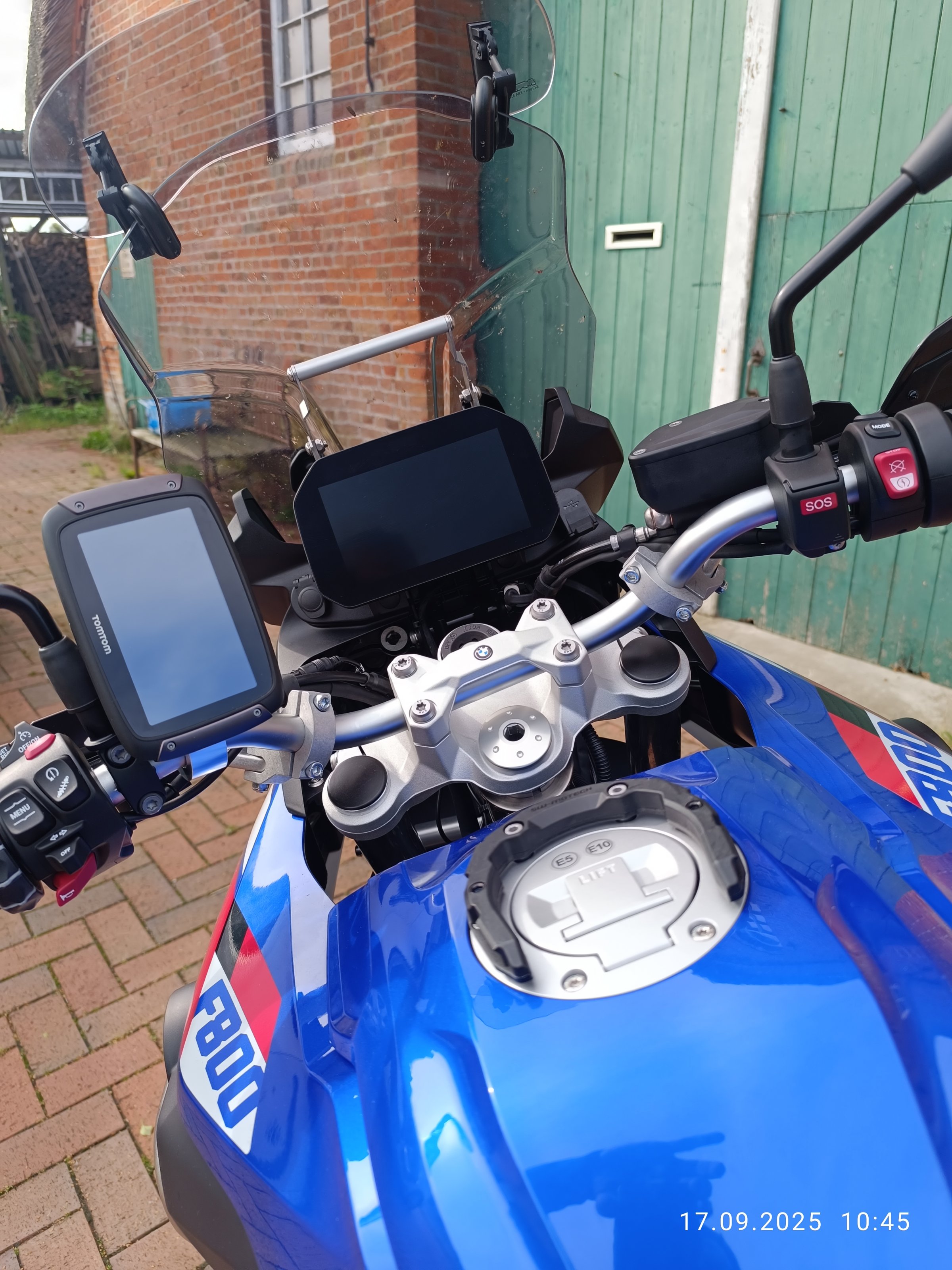

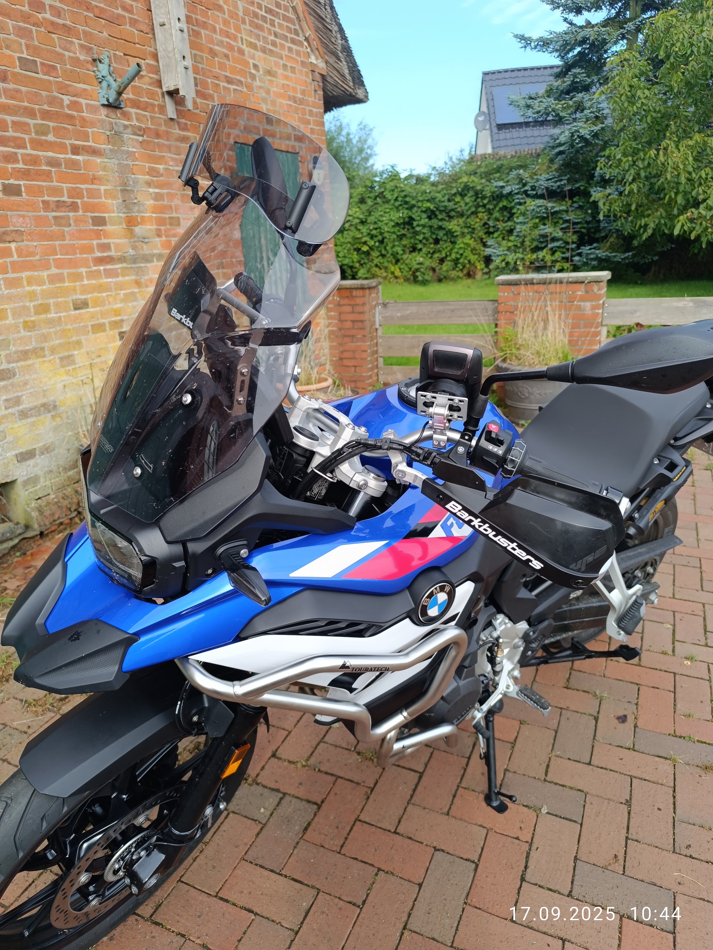

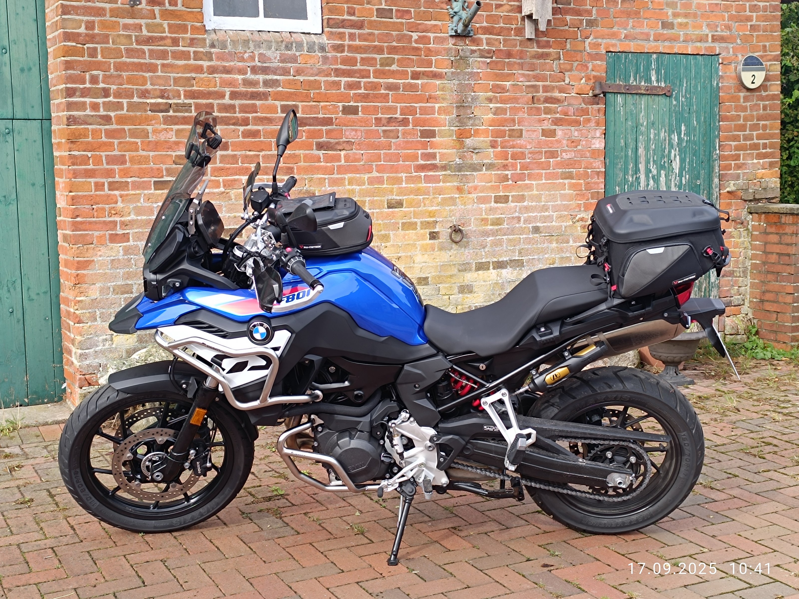

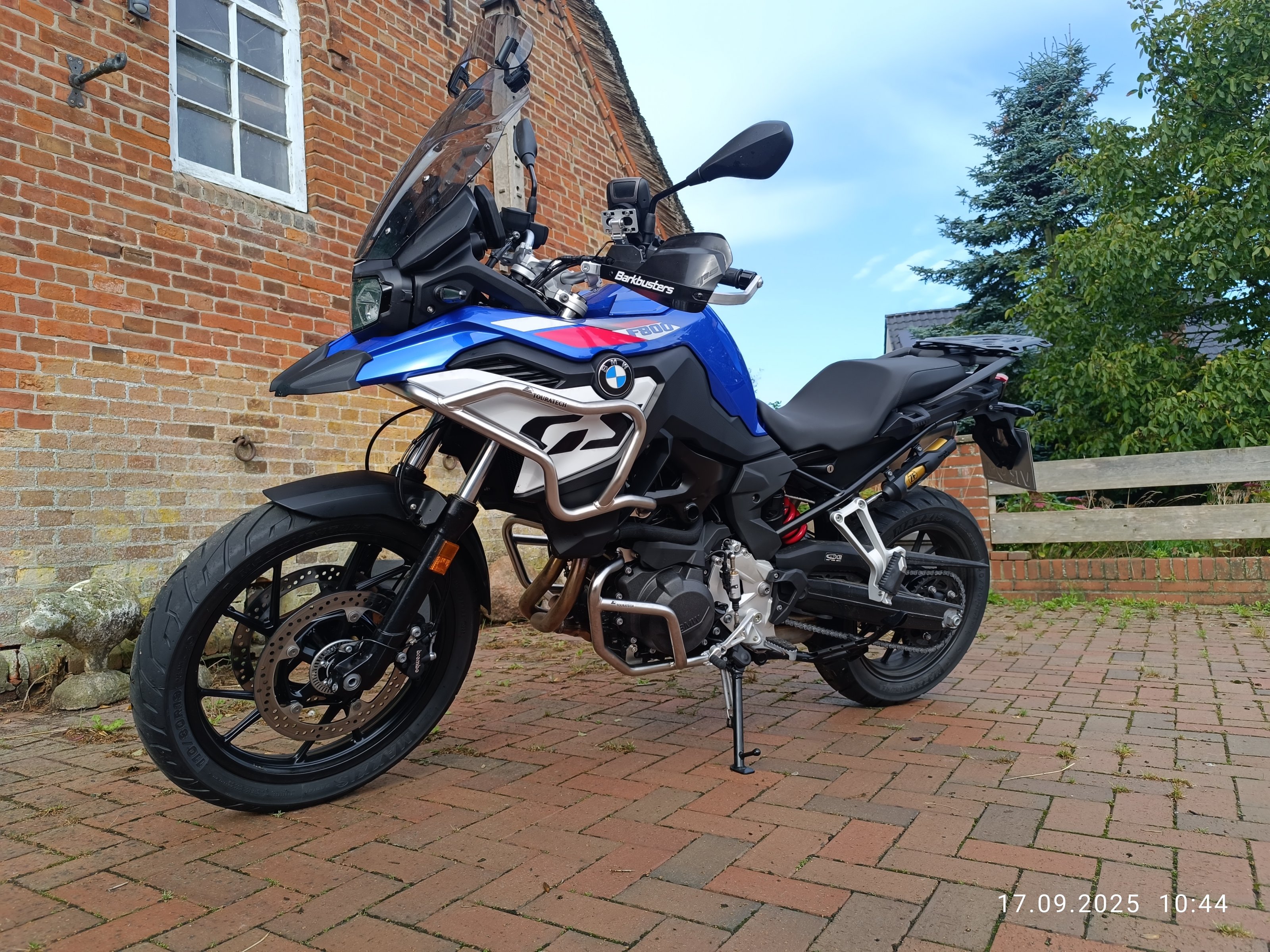

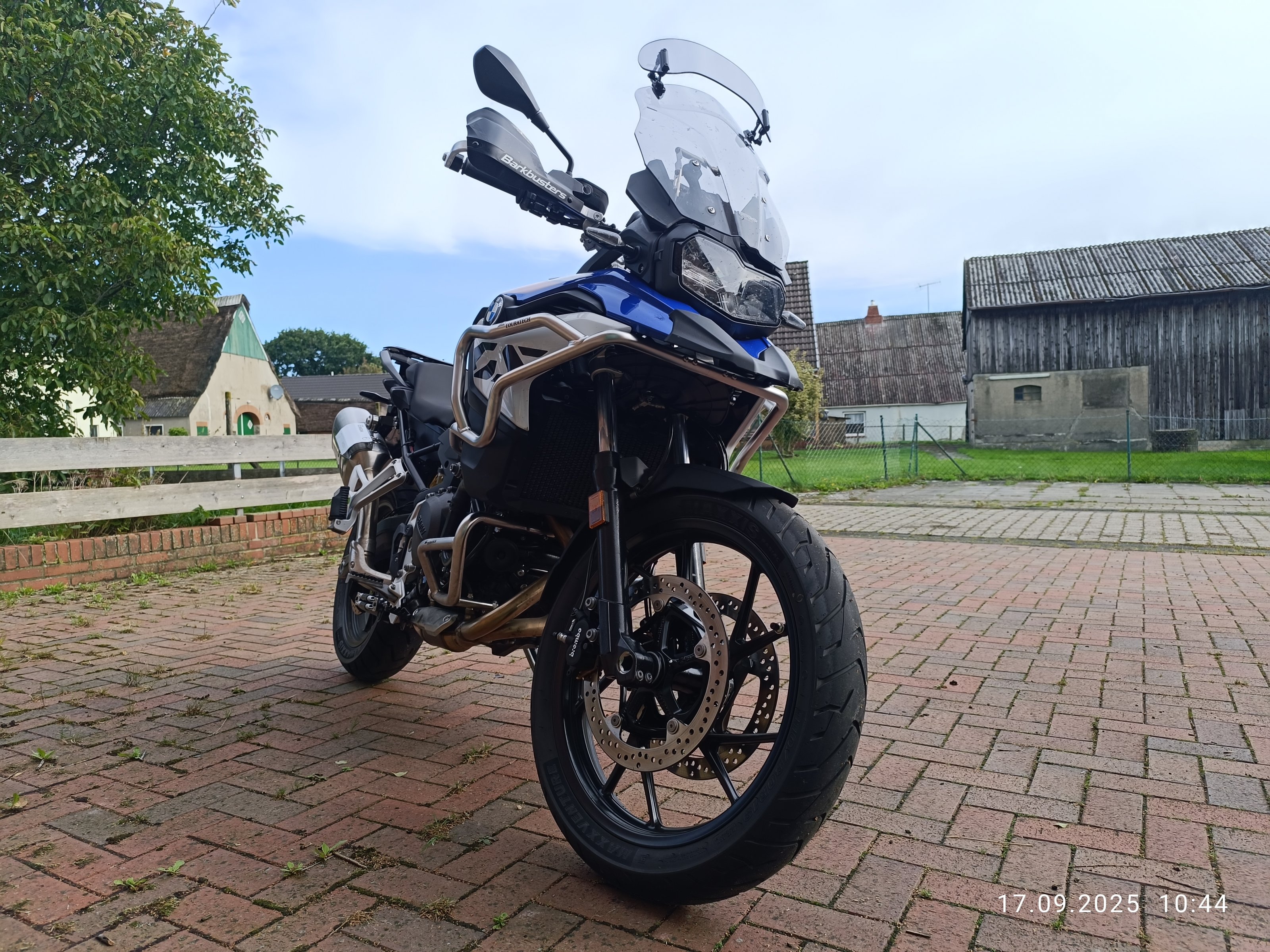

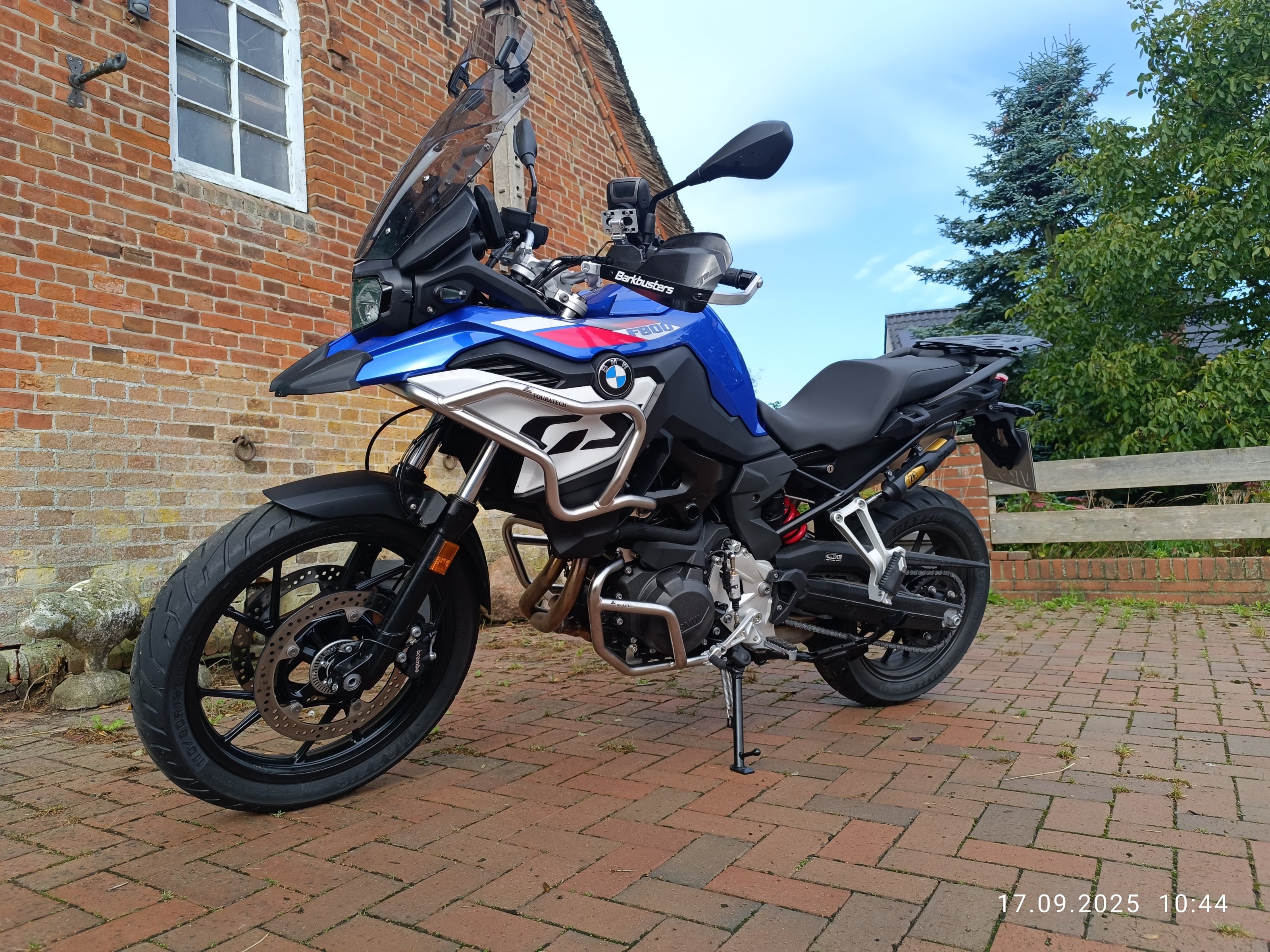

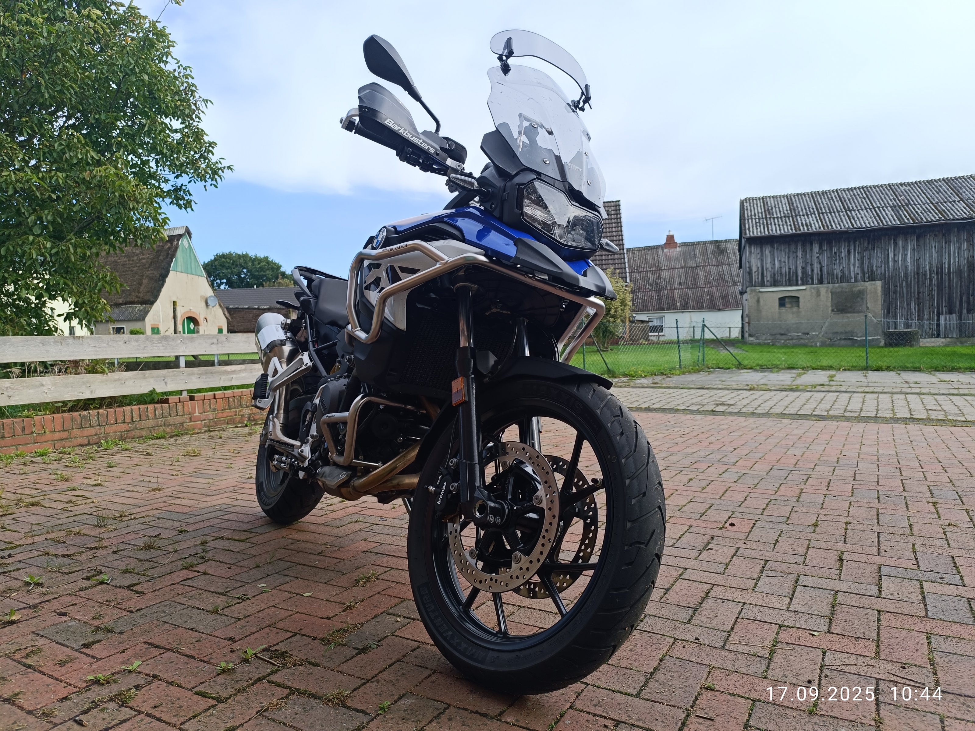

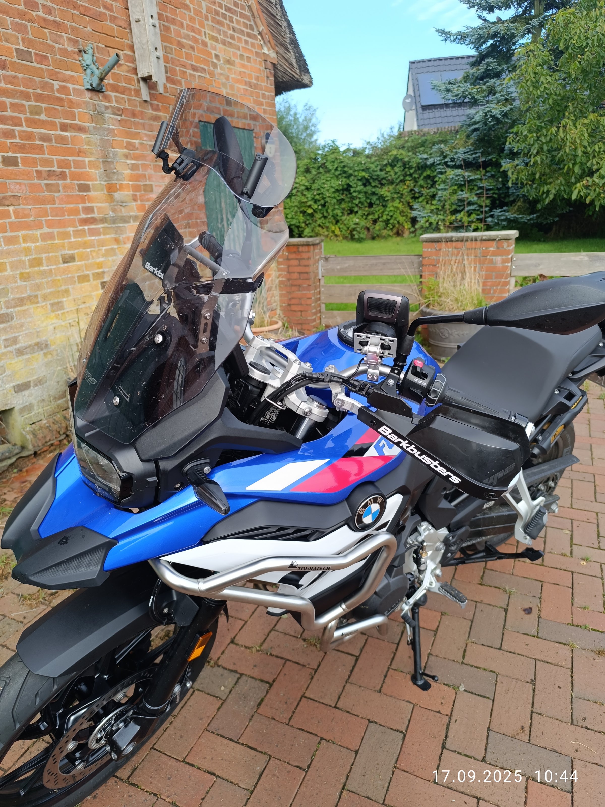

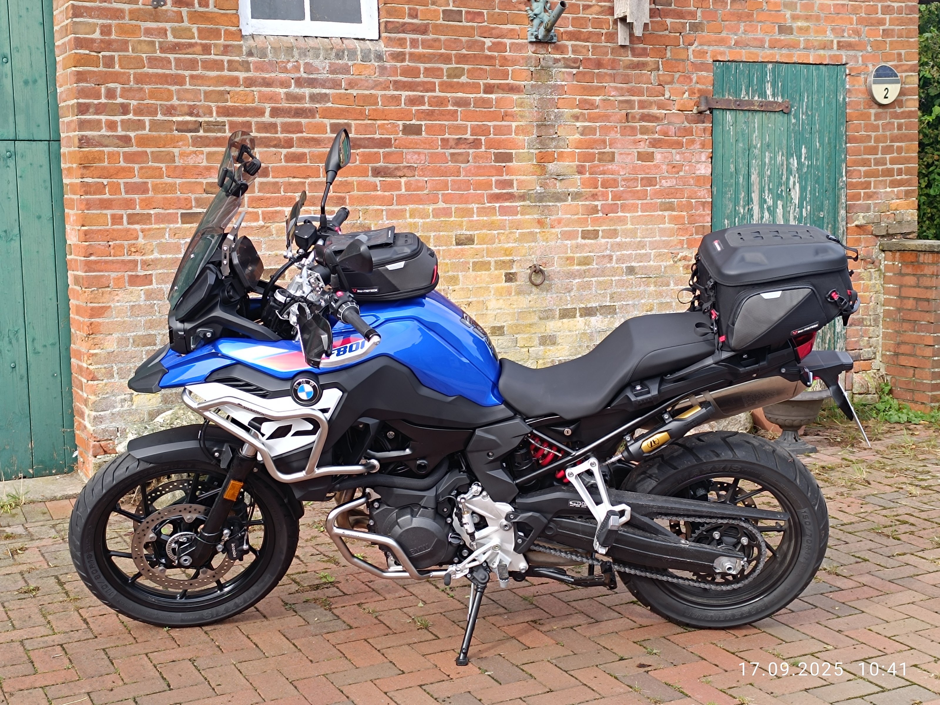

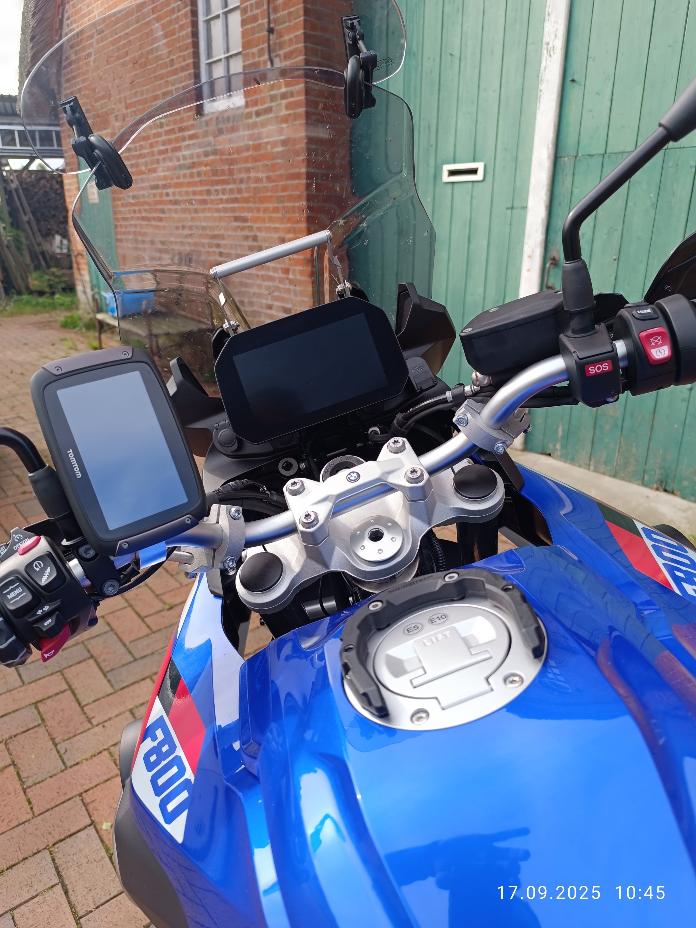

Habe ende August meine F800GS abgeholt, eine Woche später zum erst Inspektion abgegeben.
mittlerweile ein paar umbauten gemacht.
IMG_20250917_104431.jpgIMG_20250917_104445.jpgIMG_20250917_104456.jpgIMG_20250917_104519.jpgIMG_20250917_104154.jpg
Lower und Upper Crashbar von Touratech, Tankring und Gepackträgerplatte von SW-Motech, Tourenscheibe mit verstellbare Spoiler von MRA.
Der SW-Motech Hecktasche wird auf große Touren ersetzt durch der Mosko Moto Reckless 40.
LG, Victor

Hallo Victor, herzlichen Glückwunsch zum Mopped. Sieht schick aus.

An den Sturzbügeln überlege ich auch, da die schwarzen ebenfalls aus Edelstahl sind. Hast du das Moped mal auf die Seite gelegt und kannst Auskunft darüber geben, ob sie auch alles abdecken ?
Von den "originalen" hat mir der Händler eher abgeraten ("Nutzen nicht wirklich viel").[/QUOTE]
vrutten
vrutten
24.09.2024
17
Wurster Nordseeküste
F 650 GS Twin
Sie ist mir einmal, als noch keine Schutzbügel dran waren, nach rechts umgekippt.
Bremshebel am Sollbruchstelle gebrochen, Handschutz und das untere Schwarze Teil der Tankverkleiding leicht gestreift. Keine weitere Schaden.
Denke das Mann auf die obere Schutzbügel verzichten kann, möchte selber da extra Taschen anbauen wenn ich wieder ne große Tour mache.
Vernünftige Handschutz ist meine Meinung nach wichtiger, die original biegen direkt zur Seite, habe jetzt welche von Barkbuster.

Die Maschine sieht klasse aus!

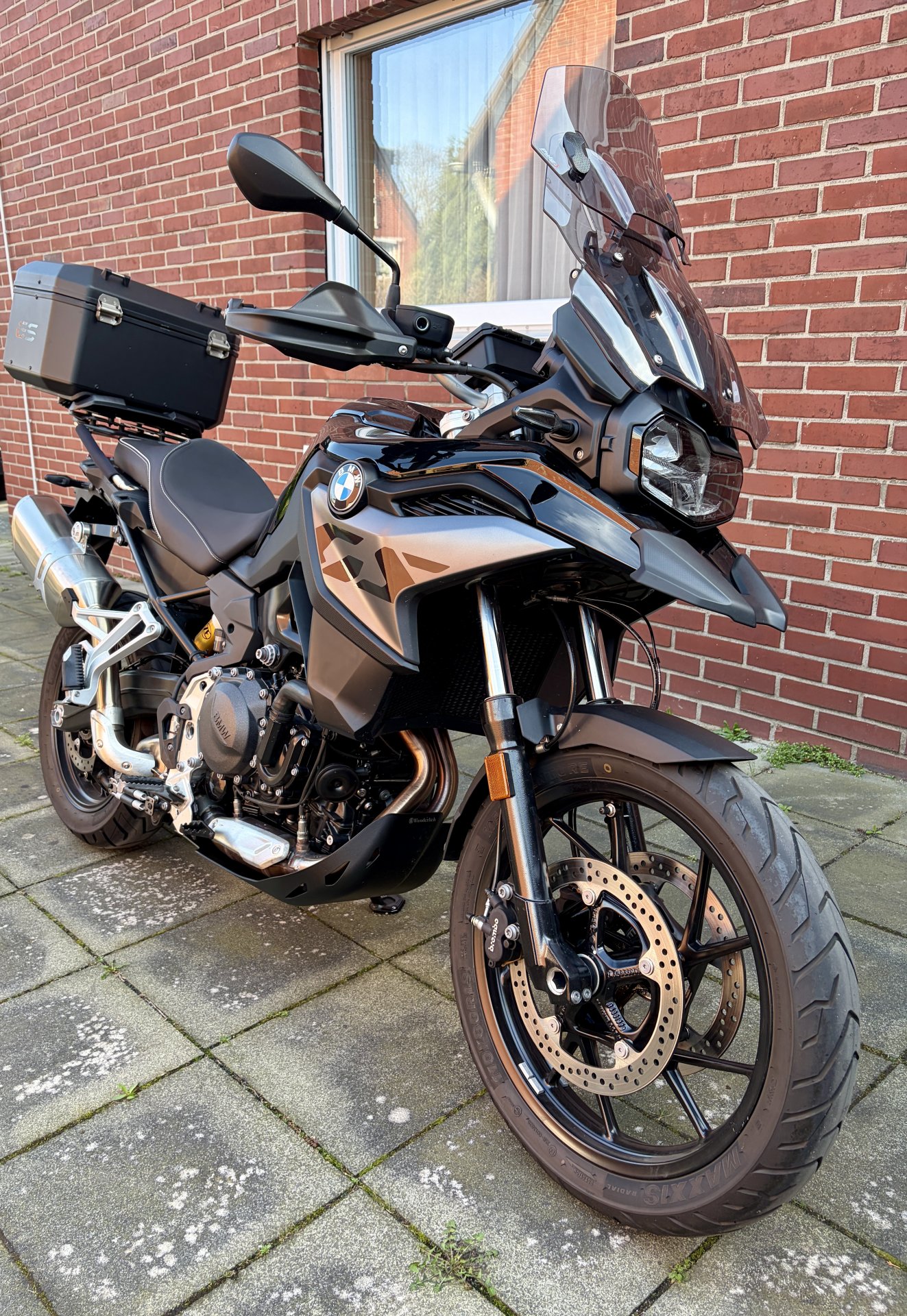

Das Thema Windshield ist bei mir nun abgeschlossen. Hab nochmal intensiv getestet. Für meine Größe (180cm mit eher langem Oberkörper) war die MRA Vario-Touringscheibe nicht die Lösung. Durch den breiten Spalt zwischen Spoiler und Scheibe ist darunter noch massiv Wind durchgekommen, Der Spoiler hat nicht viel gebracht.
Bei der Original BMW Touringscheibe mit Wunderlich Spoiler, den man derart verschieben kann, dass er hinter der BMW Scheibe beginnt und damit den ganzen Wind hochleitet, war das nach letztem Testen doch besser.
Da mir das mit dem Metallknubbel in der Mitte nicht gefiel, hab ich mir die
Puig Tourenscheibe verstellbar 3179H für F850GS (ABE mit explizitem Eintrag für meine Maschine, passend für BMW Windschildverstellung, also nicht für die kürzeren Schraubenabstände der Halterung der kleinen Standard-Minischeibe.) gekauft. Zusammen mit der verstellbaren Halterung ergibt das die für mich passende Lösung.
Auf meiner Wunschliste stehen nun noch die SW Motech Sturzbügel und die neue schmale
BMW Navi-Vorbereitung für Keyless Ride (..weil die so schmal ist, kommt man beim CRN hinten an den Ein-/Ausschalter. Mich stört es, dass ich beim Abstellen in der Garage den CRN rausnehmen muss um ihn komplett auszuschalten.) Dazu wird für mich der Standardsitz nach 1,5h unbequem. Da ist auch noch was zu tun..... Auf die Schrauben der ehemaligen Befestigung der Navivorbereitung auf der Lenkerbrücke hab ich eine wasserdichte kleine abschließbare Box montiert, in die eine Brille, meine Actioncam, etwas Tankgeld etc. reinpassen.

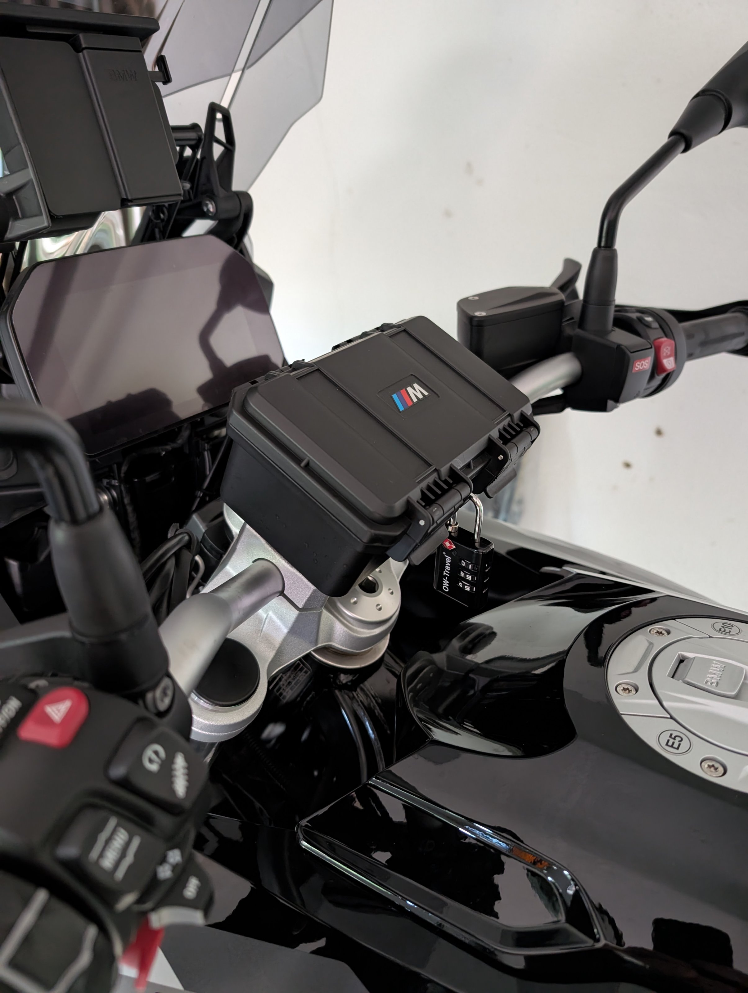

Hallo, hab mal schnell ein Foto gemacht. Die Box hindert weder den Lenkeinschlag, noch den Blick auf das TFT-Display. Die Schrauben können nur von innen gelöst werden. Auch beim Öffnen kommt der Deckel nicht an Display etc. Es ist natürlich nicht wirklich sicher, aber wie bei vielen abschließbaren Teilen am Motorrad gegen den schnellen Zugriff bei Tankstops etc. einigermaßen gesichert.

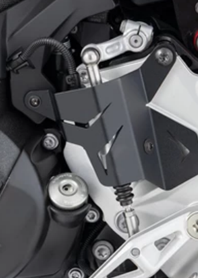

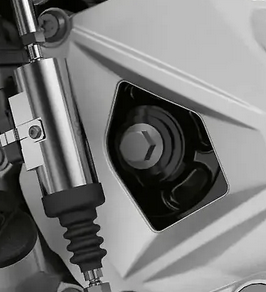

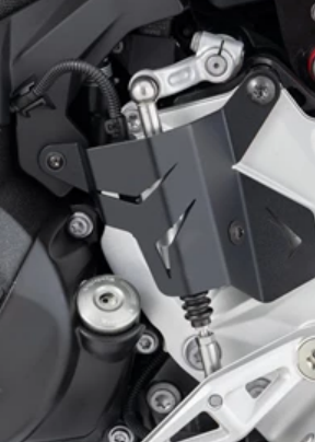

Und ein weiteres Teil ist installiert, allerdings nicht aus dem Grund, für den es angeboten wird.
Wunderlich Schutz für den Schaltassistenten F 800 GS / F 900 GS (Adv) - schwarz
Mir hat es nicht gefallen, dass eine Öffnung zum Antriebsritzel vorne vorhanden ist.
Ich hatte da immer ein ungutes Gefühl, dass da mal ein Schnürsenkel (obwohl ich drauf achte, die immer zu fixieren) oder eine lange Klettlasche meiner Motorradhosen durch einen ungünstigen Zufall mal reingeraten.

Haben diesbezüglich noch keine Kundenrückmeldung bekommen. Theoretisch vielleicht denkbar, aber praktisch passiert das offensichtlich nicht. Dennoch leite ich Deine Bedenken mal an die Entwicklung weiter!
