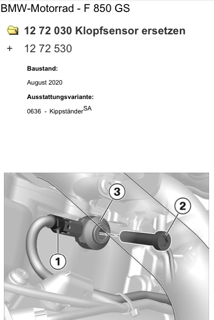

… Wer mir an einer für Deutschland produzierten F850GS den Klopfsensor zeigt, bekommt von mir einen ausgegeben.
In meiner Reparaturanleitung für die 850GS ist der Austausch des Klopfsensors enthalten und zwar für Fahrzeuge mit Baustand ab August 2020.
Bekomme ich jetzt ein Bier?:bier:
