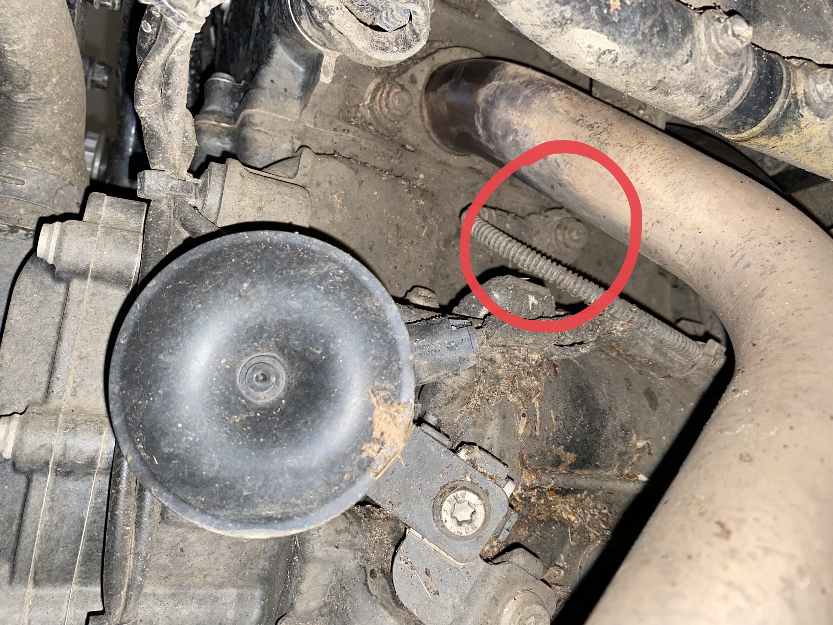

Wer hat eine 850er aus z.B. 2021 und kann ein Foto machen? Der Klopfsensor müsste über dem Anlasser bzw. hinter den Krümmern am Motorblock unter dem Zylinderkopf angeschraubt sein.

Meine Ex 850er (Modelljahr 2020) hatte an der Stelle nur ein Gewinde im Block. Die Auflagefläche für den Sensor war metallisch glänzend, wenn ich mich recht entsinne.
Bei meiner aktuellen 900er habe ich noch nicht nachgesehen. Der Motor ist zwar weitgehend identisch. Dennoch findet sich im Online-Teilekatalog beim 900er gar kein Klopfsensor.

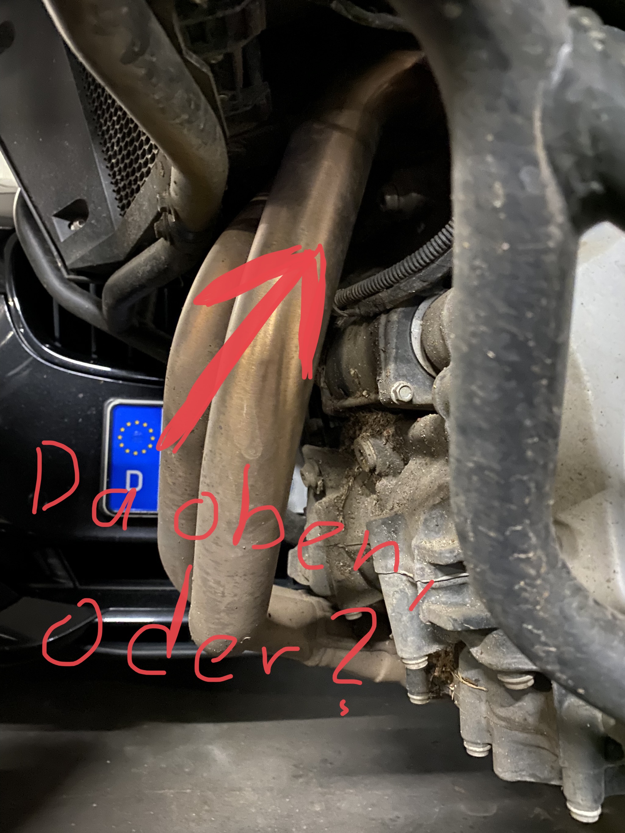

@palmstrollo: Gilt das Angebot mit dem Bier auch für eine 750er? Baujahr 2021. Nigelnagelneu bei einem deutschen BMW-Händler gekauft. Eine 850er habe ich leider nicht.
Das Mopped:
Da oben, oder?

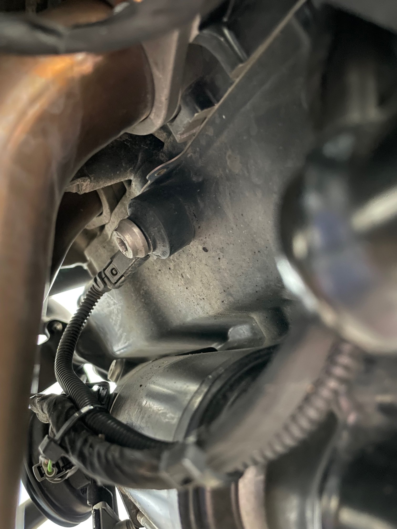

Von Backbord fotografiert:
Von Steuerbord fotografiert:

Die 750er hat den Klopfsensor immer, seit Sommer 2020. Hier ist es keine länderabhängige Sonderausstattung.

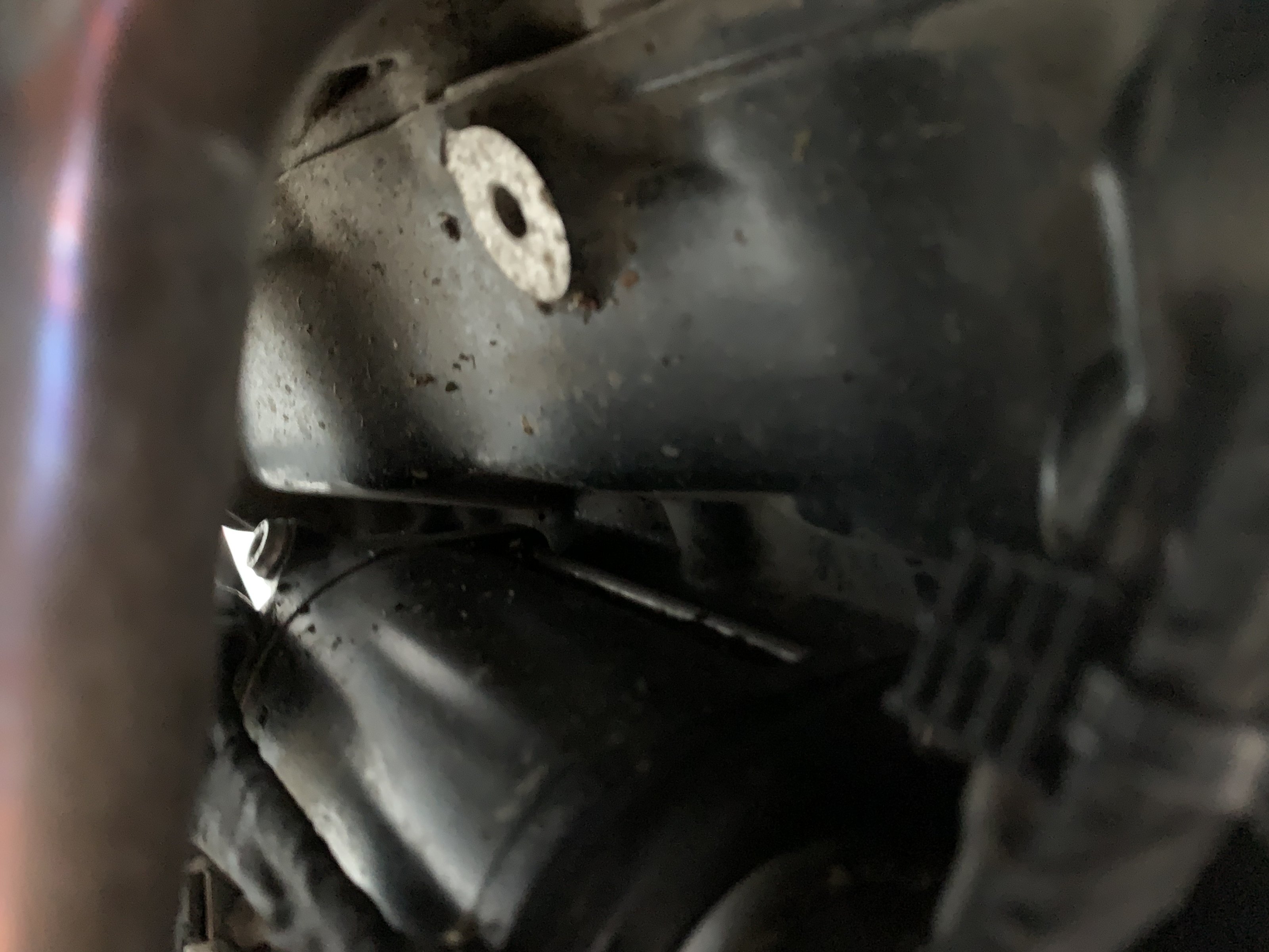

Ich habe beim Kumpel geschaut. Da ist keiner. Von Backbord fotografiert. 4E832CDE-447F-4FB3-BA61-B1D9DD2A5F27.jpeg

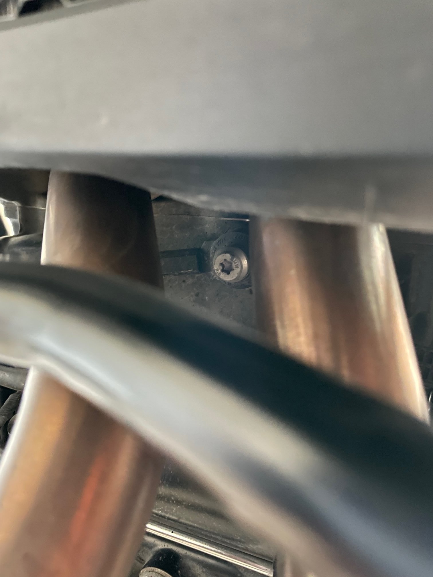

Nachdem ich mehrfach vergessen hatte nach diesem vermeintlichen Klopfsensor zu schauen, habe ich es heute endlich mal geschafft... :smile:
Aufgenommen an meiner F850GS, Zulassung erfolgte am 22.02.2022, insofern Euro 5:
Das "Corpus Delicti"... einer K81.
