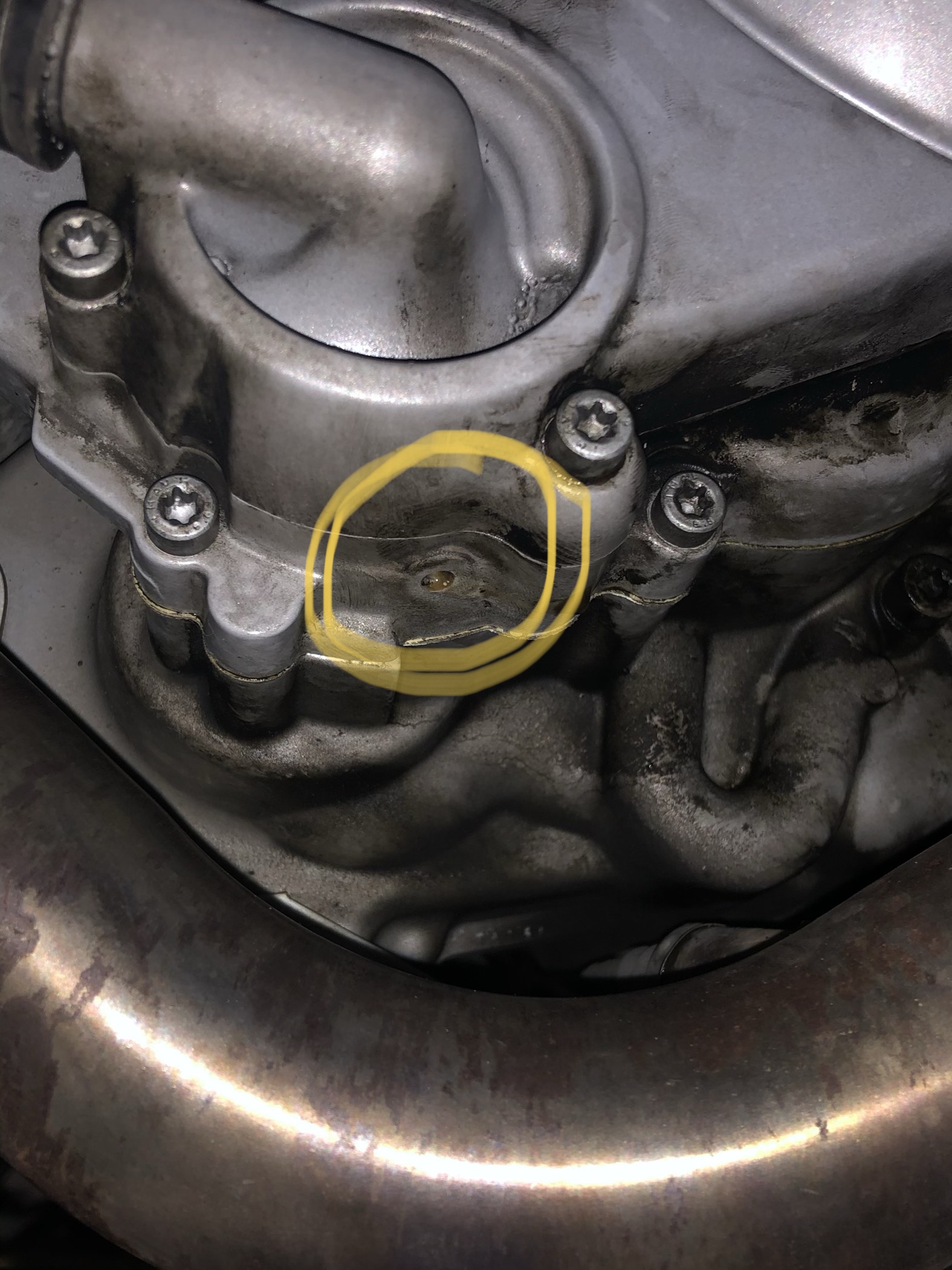

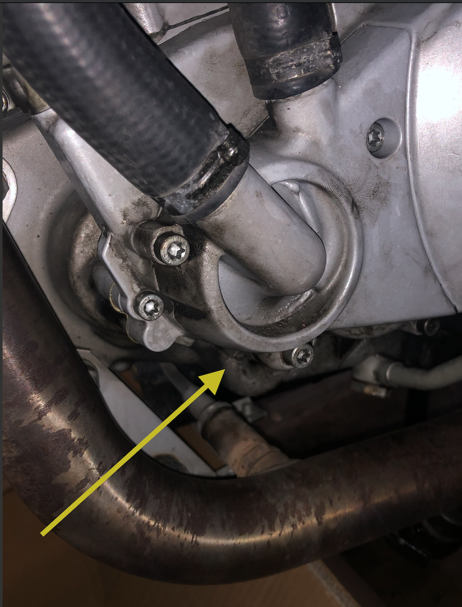

Hallo Zusammen,
ich fahre momentan eine F650GS BJ. 2000
Da ich letztes Jahr gemerkt habe, dass die Kupplung nicht mehr frisch ist, wollte ich mich jetzt an den Tausch machen.
Die Kupplung ist getauscht, allerdings gibt es nun ein kleines Problem. zwischen Wasserpumpe und Getriebekasten tropft (ich schätze Öl oder Kühlwasser gemischt mit Öl) auf den Auspuff und verdampft dort. Bei genauerer Betrachtung gibt es eine kleine Öffnung, ein kleines loch aus dem es tropft. Leider weiß ich nicht für was das Loch gut ist und warum es dort rausläuft. Ich hab mal ein Bild gemacht.
Hoffentlich kann es jemand zuordnen und mir vielleicht auch sagen warum es dort tropfen kann.
Vielen lieben Dank schon im Voraus
Tim

Hallo Tim,
Bei den F650GS, die ich früher hatte, war dieses Problem nie aufgetreten, aber im F650-Forum, wo ich aktiv bin, ist das Thema bekannt und auch die Lösungen:
Loch an der Wasserpumpe - F650 Forum
Vielleicht hilft das weiter
