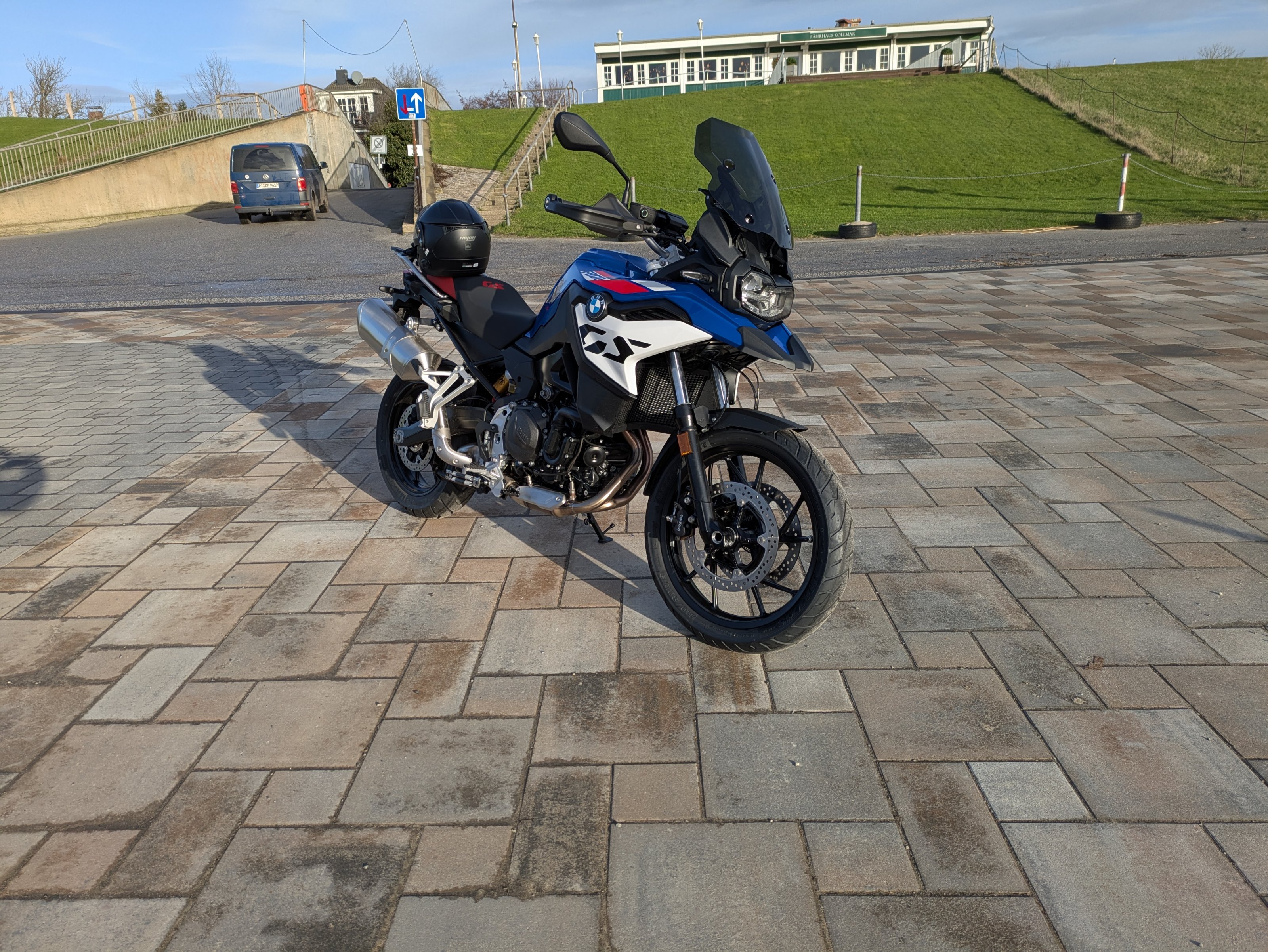

Moin Moin,
gibt es hier jemanden der ähnlich groß gewachsen ist und die F800GS 2024 seine nennt ?
Über ein paar Erfahrungswerte würde ich mich sehr freuen.

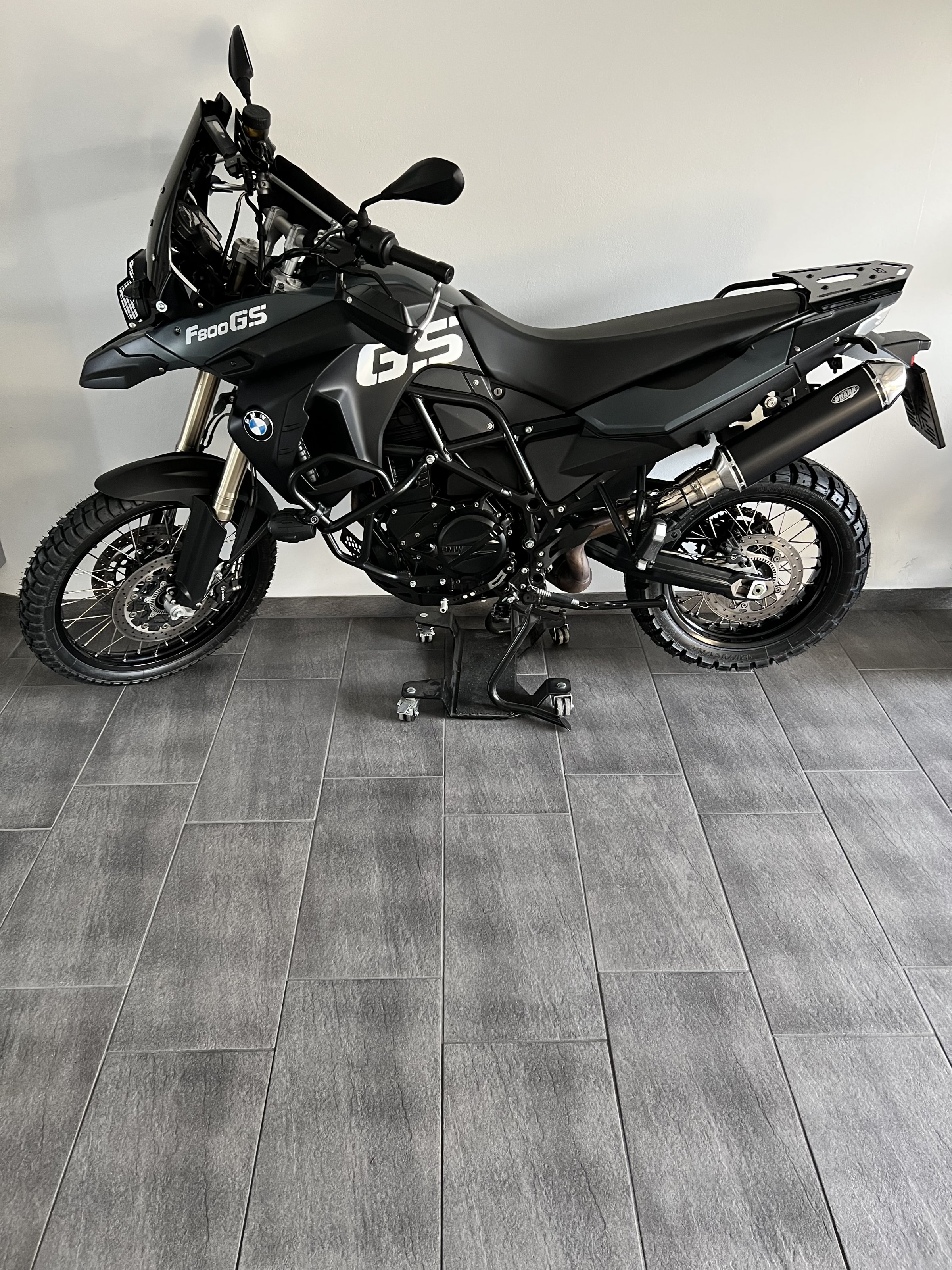

habe meine 800er von jemandem erworben der ca. 30 cm kleiner als ich (1,90 m) war.
Zudem wollte ich das Moped für den Wiedereinstieg nutzen und später auf eine große GS umsteigen, was ich aber verworfen habe weil Sie mir so gut gefällt. Habe dann ersten Monate genutzt um die 800er auf meine Größe zu modifizieren:
1. hohe Bmw Rally-Sitzbank (90er Sitzhöhe)
2. Fussrastenanlage (was allerdings die Kurvenfreiheit einschränkt und man Kompromisse für die Bequemlichkeit schließen muss)
3. Lenkererhöhung (zum aufrichtigen sitzen, was nochmals Funfaktor m.e. erhöht)
4. Weitere Anbauten wie hohe Scheibe und Sturzbügel damit diese auch nicht zu zierlich unter mir wirkt.
Mit der alten 800er hat man auch ein solides Motorrad was auch lang gewachsen Fahrern jede Menge Spaß bietet…..
schönen Gruß
Sorry, gerade erst mitbekommen 😬 dass es sich um die aktuelle 800er handeln soll, würde dann beim Händler eine Beratung, Probefahrt machen…..viel Erfolg.

erstmal kann ich berichten, dass die "kleine" GS bei meiner Körpergröße (1,95 und sehr kurze Beine) wirklich hervorragend passt, Kniewinkel sehr entspannt. Über eine Lenkererhöhung bin ich noch am philosophieren.. mal sehen
Windschild ist zurzeit das Puig 3768F verbaut. Für meinen langen Oberkörper passt es gar nicht, bis zum Hals ist es super aber der Gesamte Fahrtwind trifft genau auf den Helm.
Ich habe mir jetzt das Puig 3178H
bestellt und teste nun mal dieses..
