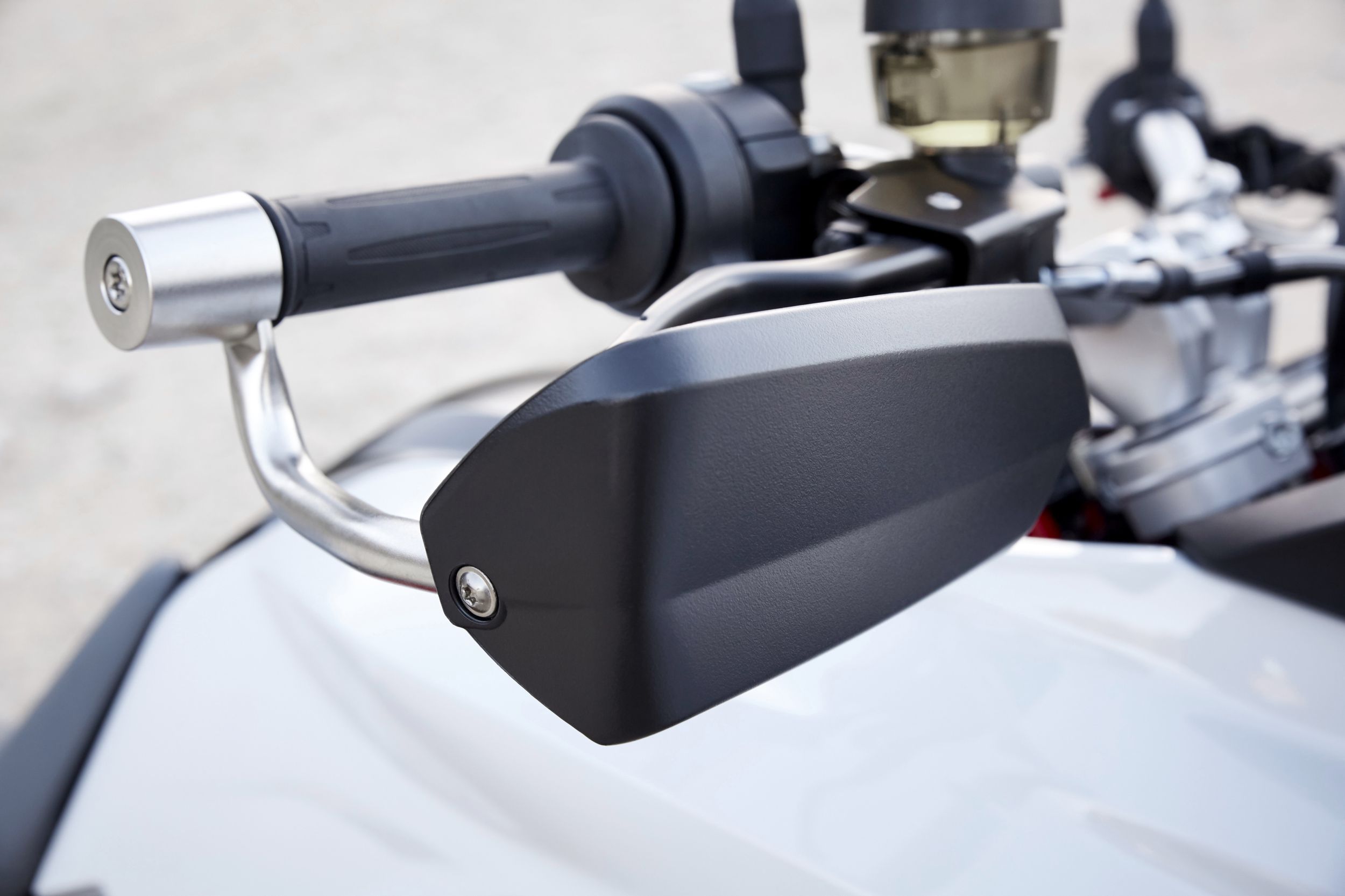

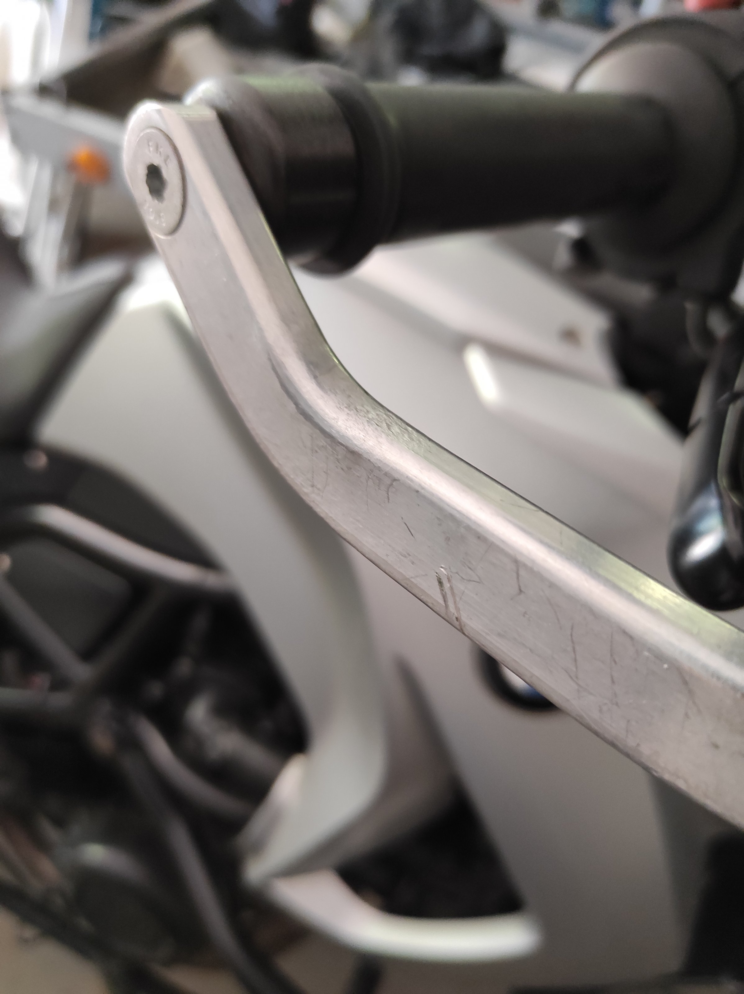

Also so sind die original Handschützer angebracht. Da sind die Lenkerendgewichte auch mit montiert. Müsste doch mit den Acerbis genau so funktionieren, wenn Du den Spreizdübel durch die original Schraube oder evtl. einer etwas längeren Schraube, ersetzen tust?!

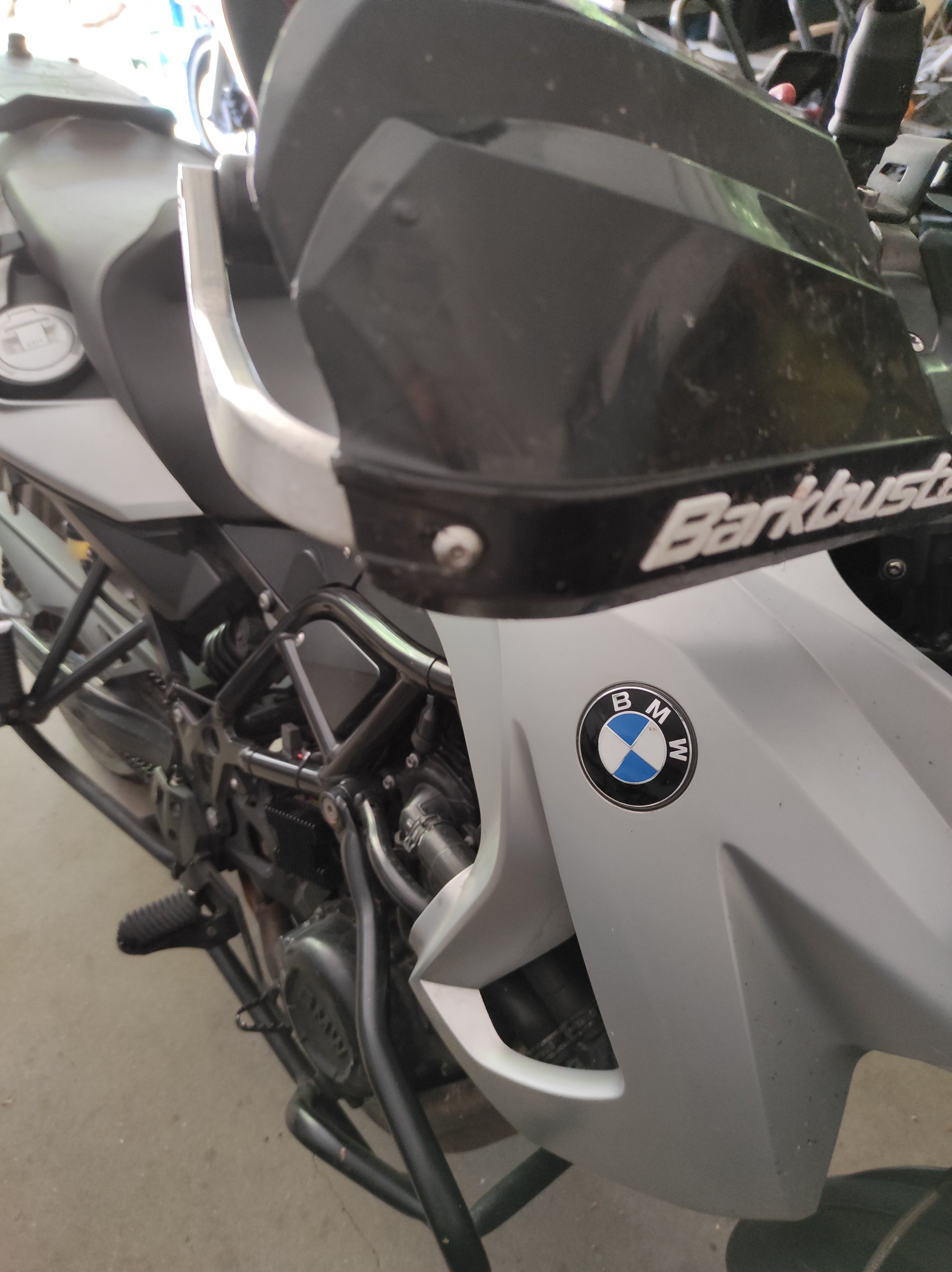

Gast54722
bei meinen Barkbusters ist auch längere Schraube mit Lenkergewichten. Ist allerdings eine 650er.
