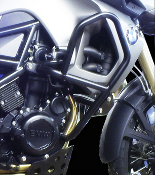

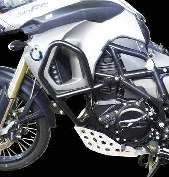

Hi,
Hat jemand eine gute Idee welchen Sturzbügel man für die F800 GS -2012 verwenden kann?
Ich finde das der wirklich ware, schöne und effiziente Sturzbügel von Touratech ist.... (Erweiterung).
Angeblich passt der aber nur auf die ab 2013... hat jemand eine Idee und Bilder wie er auf die - 2012 passt?
Bzw. wo liegt der Nachteil... der Blinker alleine kanns ja nicht sein... der ist gleich verlegt.... ;)
Habe im Netz folgenden gefunden... kent den jemand? Schon Erfahrung?
Link: Sturzbügel
Oder hats sonst eine gute alternative für mich!?

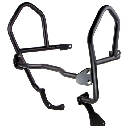

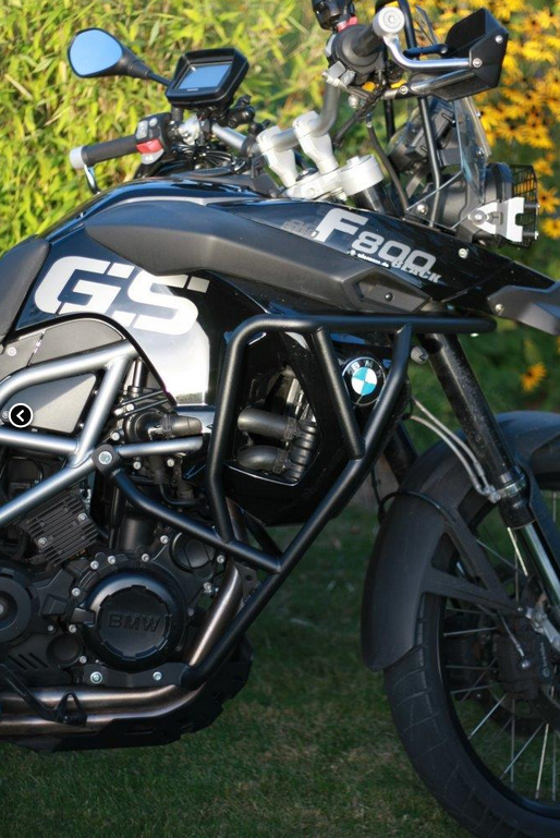

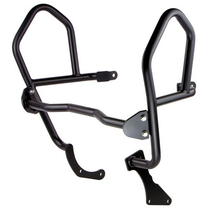

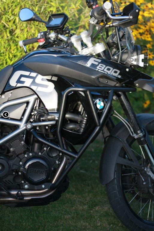

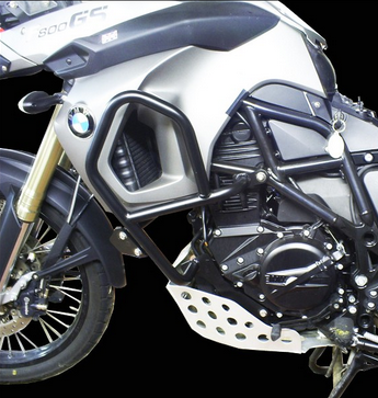

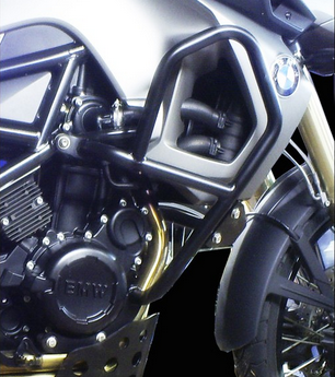

Hi Leute,
wieder einen Bügel gefunden, kennt den jemand bzw. habt ihr Erfahrung damit?
Ist von der Firma Adventure-Spec ...Link: adventure spec bashplate protection crashbars crashbars bmw f650gs f800gs
Sieht auch nicht schecht aus! Ist zwar auch wieder am Motor verschraubt, aber bitte.... ich glaube der einzige der nicht am Motor verschraubt ist, ist der erste von Touratech für die F800GS.... der ist aber Potthässlich und ist angeblich eine prozetur zum montieren...
Danke für eure Hilfe.... ich denke nicht, dass schon jemand einen Touratech Erweiterungsbügel am "alten" Modell von der 800gs drann hat, oder?
Hier noch Bilder....

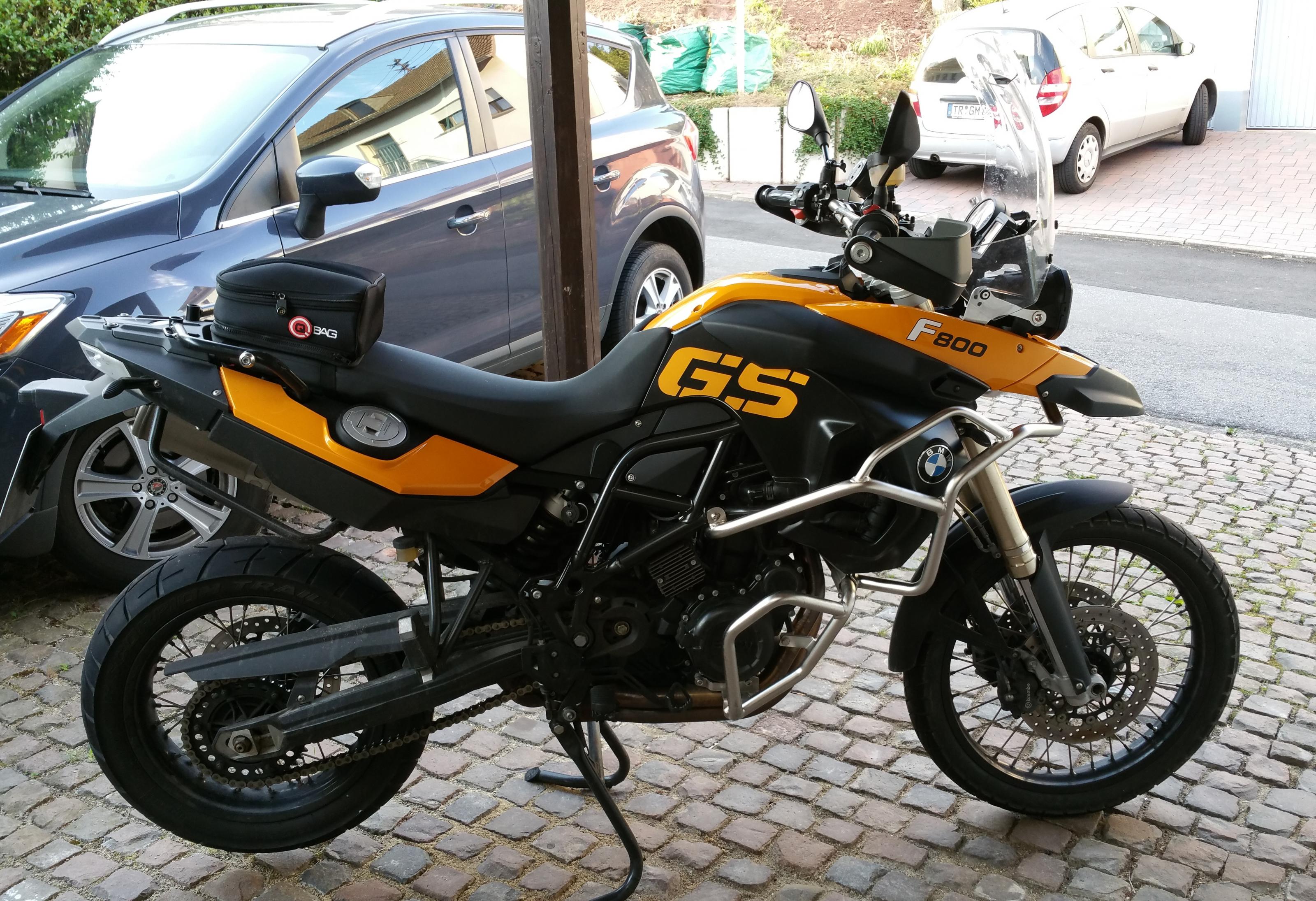

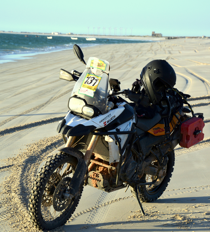

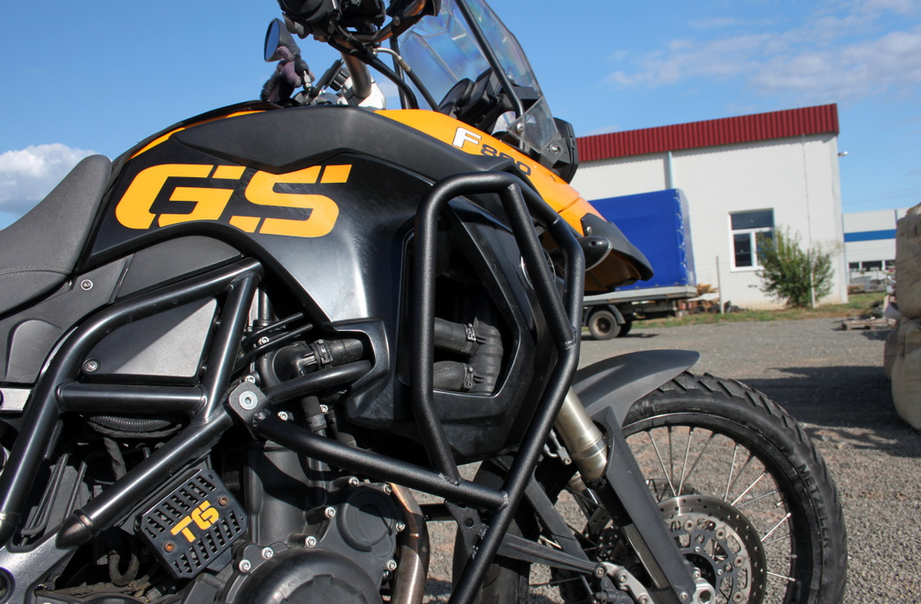

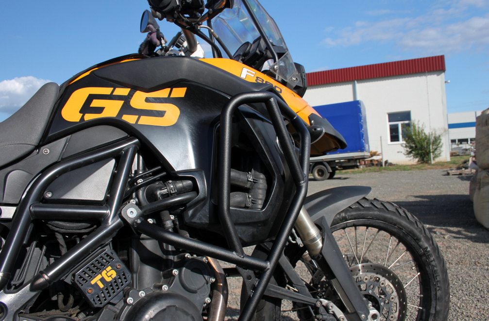

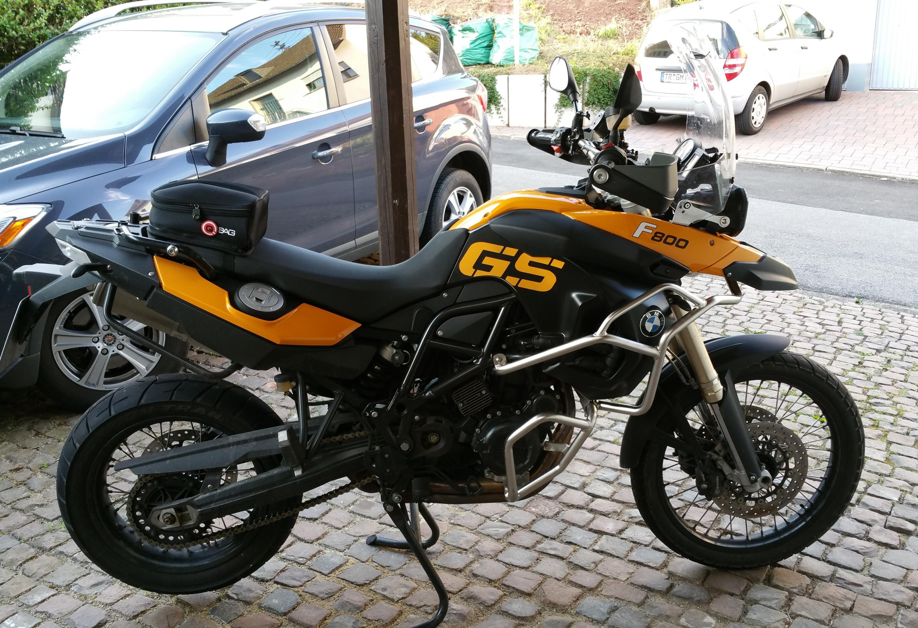

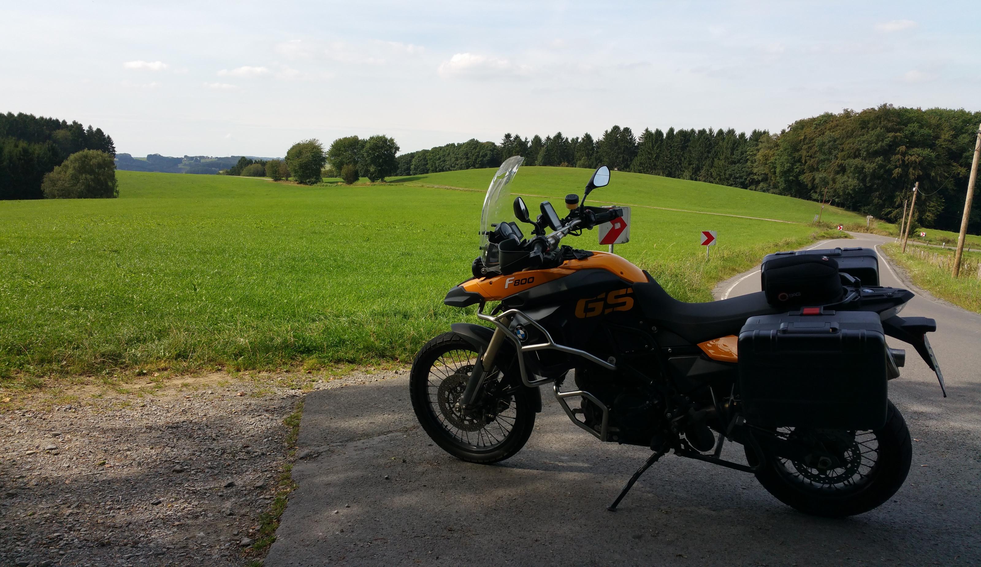

Kurz zu der ursprünglichen Frage nach den Touratech Sturzbügeln:
Ich hatte vorher den Krauser Adventure Sturzbügel von Wunderlich, allerdings ist der nur aus lackiertem Stahl und fängt nach einigen Jahren an manchen Stellen an zu rosten. Optisch ein sehr robuster Sturzbügel, der auch einen guten Unterfahrschutz bietet.
Aktuell habe ich ich mich für die Edelstahl Variante von Touratech entschieden, weil ich die optisch am schönsten finde. Erinnert mich an die Sturzbügel der luftgekühlten R1200 GS Adventure, die ich irgendwie optisch verdammt gut fand.
Die Sturzbügelerweiterung passt ohne Probleme an die alte 800 GS, alle Haltepunkte sind ja gleich geblieben. Es gibt nur zwei Probleme: Die Blinker und die Hupe.
Den Blinker kann man mit einem aus Plexiglas oder Alumunium selbst gebastelten "Ausleger" etwas nach oben versetzen, so dass sie von anderen Verkehrsteilnehmern wieder gesehen werden. (sieht man auch an den beiden Bildern - einmal ohne einmal mit Ausleger)
Das andere ist die Hupe der GS, die minimal an die Verbindung der Sturzbügel unter dem Schutzblech entlang streicht. Wenn man den Lenker einschlägt, hört man bei aufgeständerter Maschine ein kratzendes Geräusch. Ich habe beim Fahren weder beim beschleunigen noch beim bremsen eine Einschränkung der Lenkfähigkeit bemerkt, von daher sehe ich auch das unproblematisch. Schleift sich von selber ein oder man kann mit der Feile auch ein wenig Plastik wegnehmen.
Auf jeden Fall ein sehr robustes, rostfreies System, das perfekten Umfallschutz bietet oder auch einfach nur gut aussieht (... und darum geht es den meisten doch, wenn wir ehrlich sind
