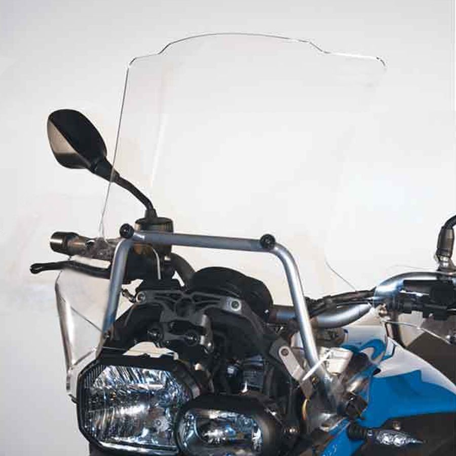

Wenn der Halter dem Original in der Höhe entspricht, ist da wohl kaum ein Navi anzubringen ... da er ultraknapp über der Armatur endet. Kein Spielraum. Problem Nr.2 - 14mm Aufnahme.
Einzige Lösung war Kugelflex Schelle Alu Artikel: 1011
Nebenbei: Bei der F 650GS 2008 passt der China Halter so nicht - ich hab das Original und die passende Isotta Scheibe.
Die Bilder dazu:
Windschild passend für BMW F650 GS (2008-) & F800 GS (-07/2012) an originalen Haltebügel - Höhe 380mm
Wenn die GS ab (08/2012-) gebaut ist, löst das hier beide Probleme und es passt auch zusammen.
Windschild passend für BMW F800 GS (08/2012-) inkl. Haltebügel - Höhe 380mm

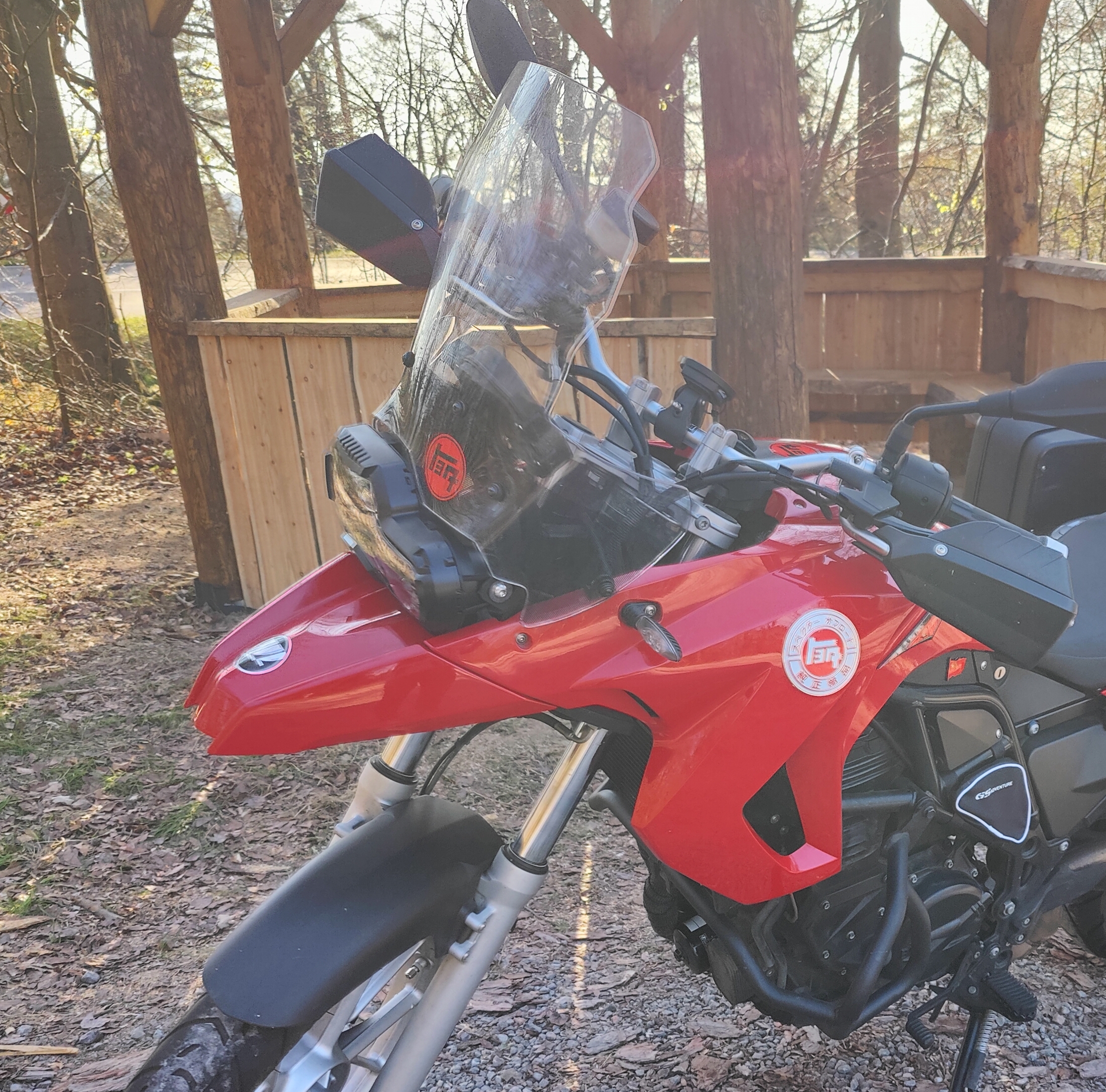

HeinGS
HeinGS
06.08.2016
348
Coesfeld
F 800 GS Bj. 2009 R1200GS 2011

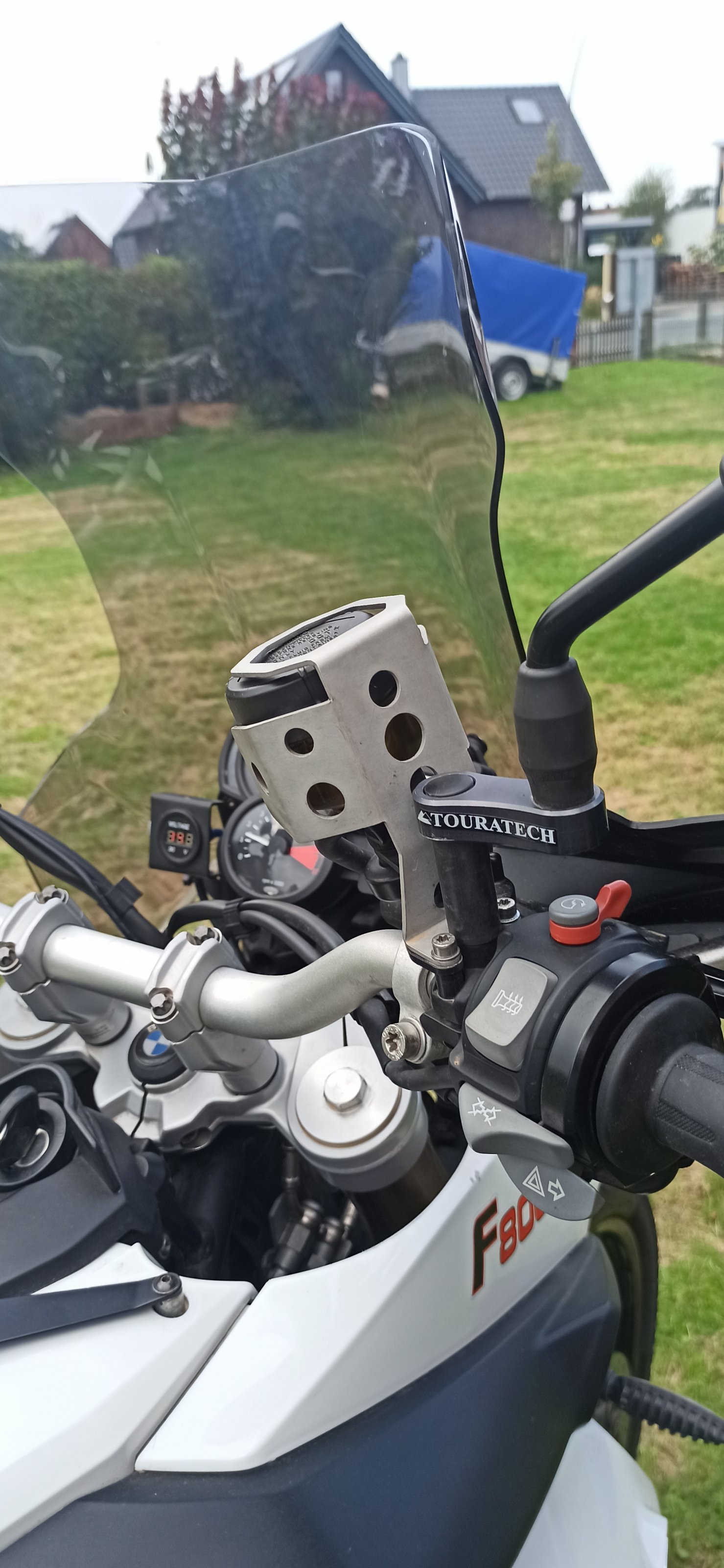

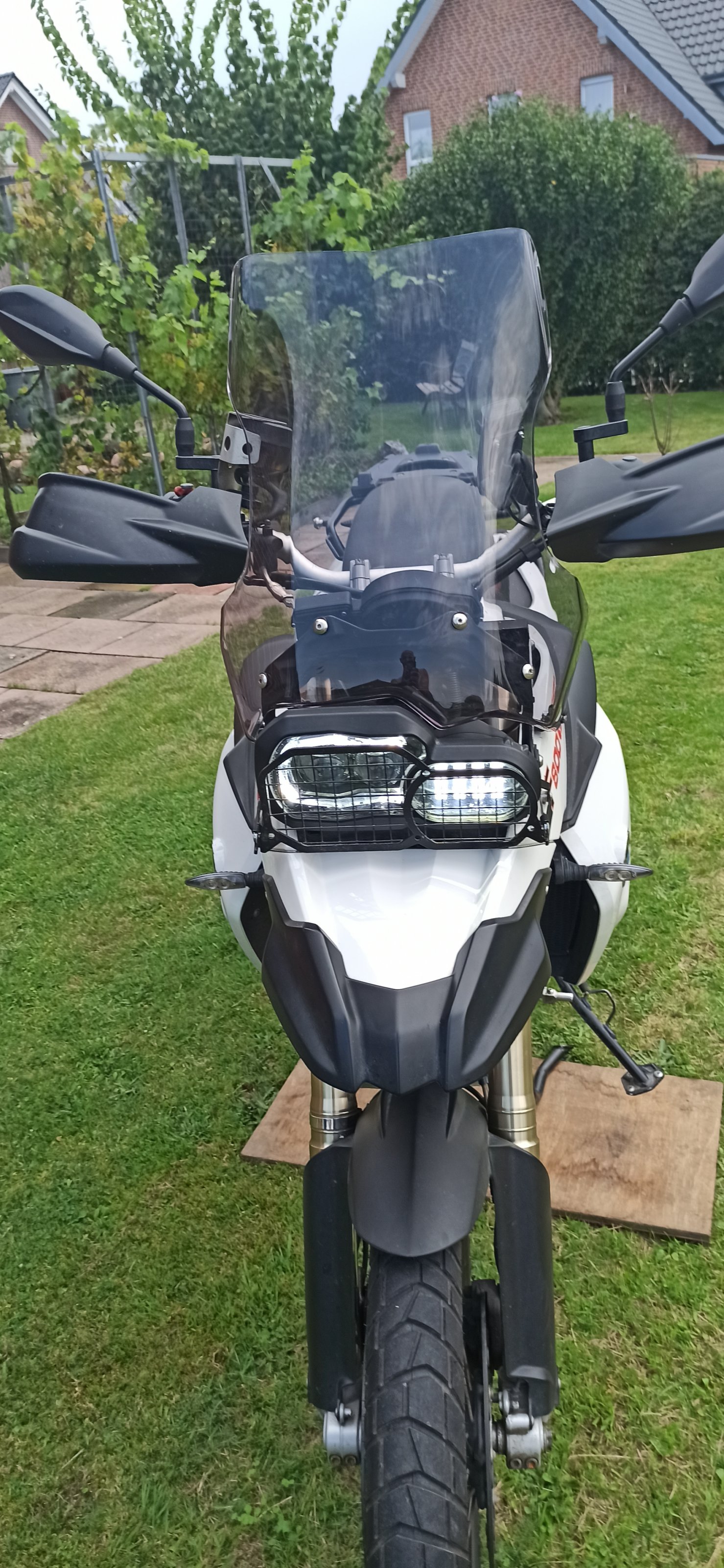

Ich fahre jetzt wieder mit der Scheibe, nachdem ich sie um 8 cm in der Höhe gekürzt habe. Jetzt deckt sie gerade das Navi ab, und die Verwirbelungen am Kopf sind weg. Den Halter habe ich aus 12 mm Stahlrohr gebogen, und an eine selbst gebaute Scheibenhalterung verschraubt, mit Stabilisierung zum Scheinwerferhalter.
Leider gibt es keine vernünftige Halterung für die 800`er fertig zu kaufen.
Den Bügel von Ali sendest du am Besten zurück, der ist völlig A-Symmetrisch, und viel zu niedrig.
Hier zwei Bilder mit der originalen kurzen Scheibe von BMW.

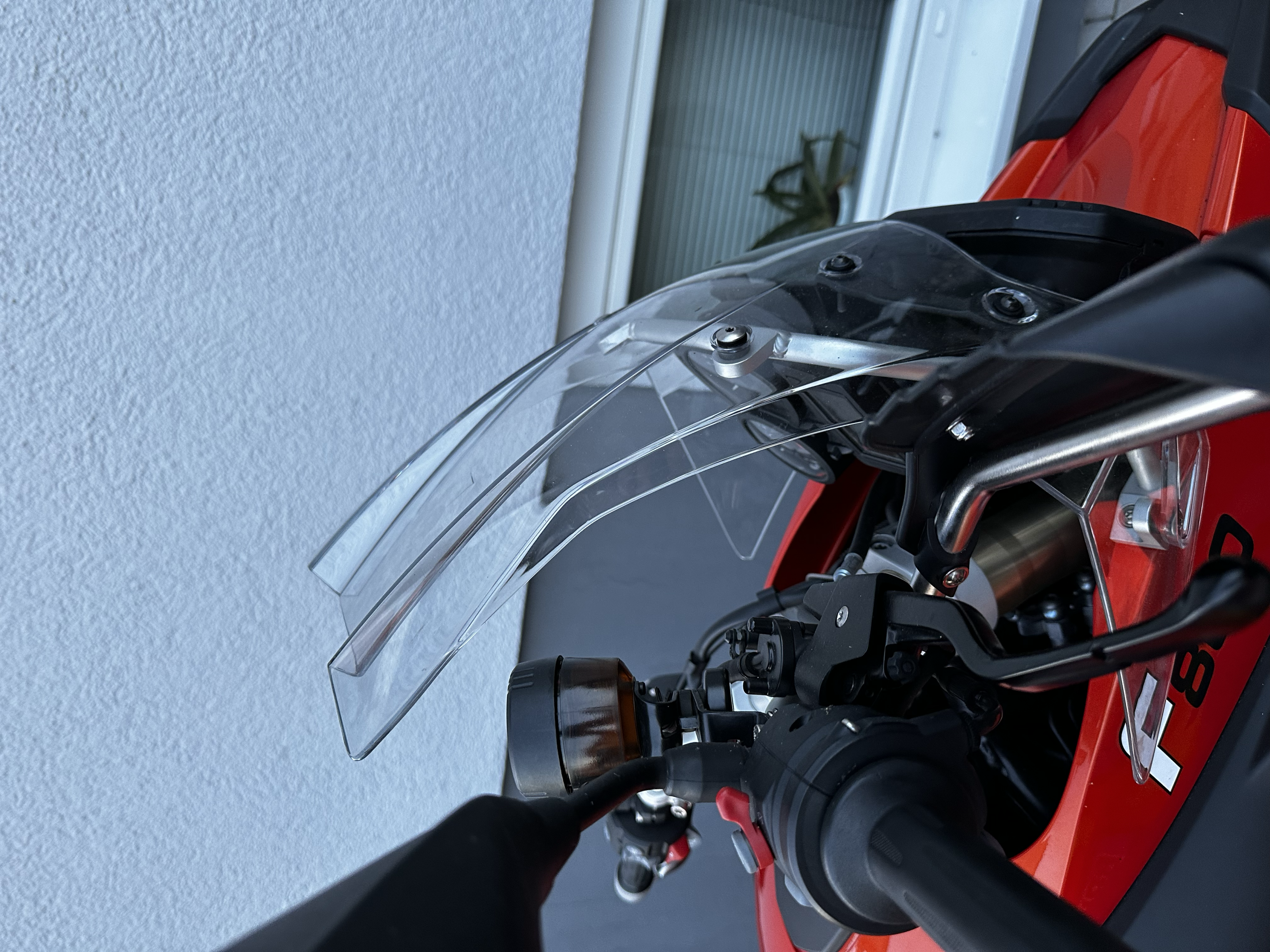

Grüßt euch,

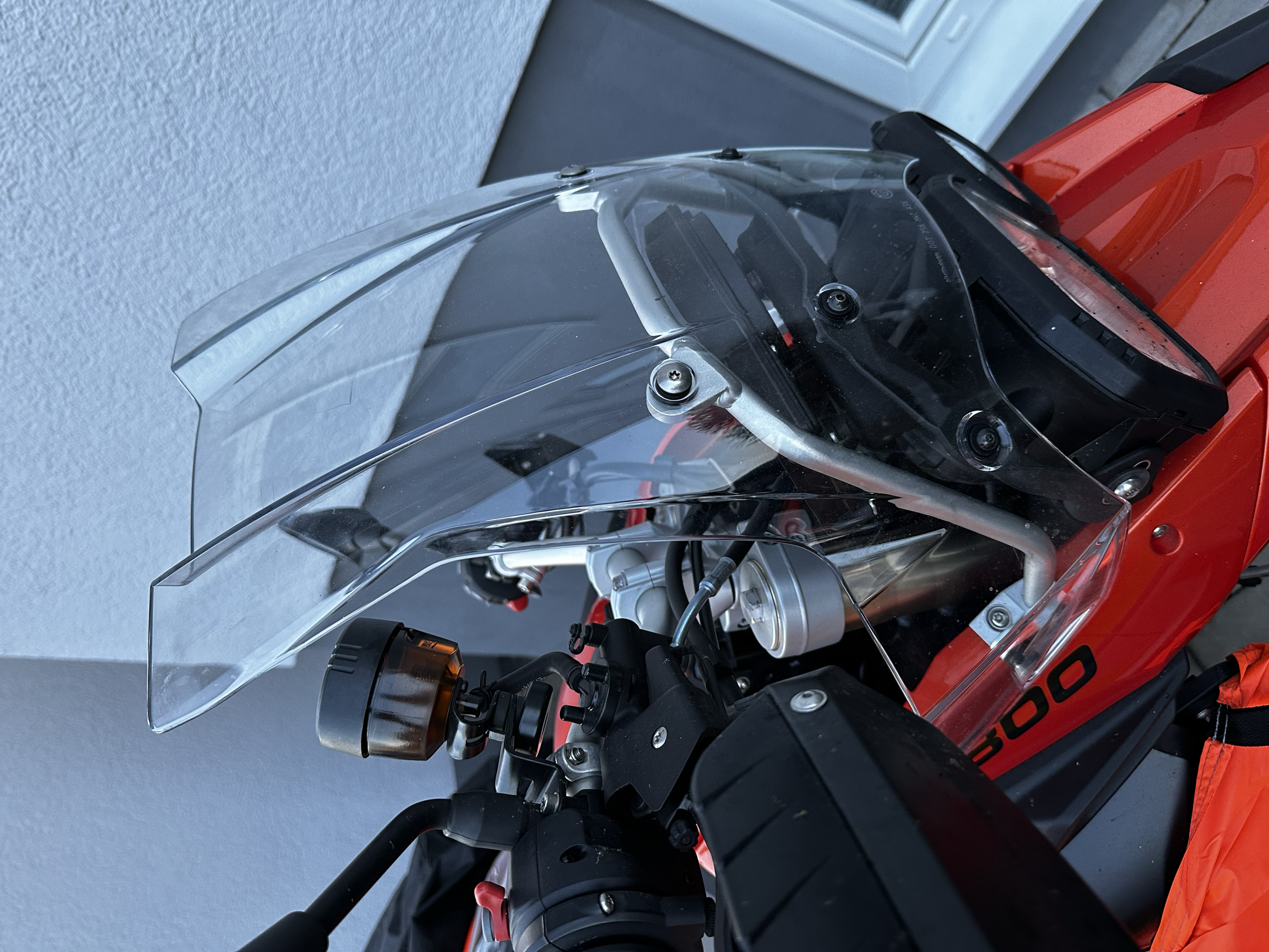

ich habe ein bisschen rumgesucht und rumgebastelt. Der Aliexpress Bügel ist angekommen, allerdings wie ihr schon geschrieben habt absolut unbrauchbar. Auf Ebay habe ich eine Scheibe mit Halterung gefunden. Glaube von einer GSA, kann das sein?
Montiert - Passt gut, Bügel ist über dem Tacho. Eine Navihalterung lässt sich bestimmt irgendwie montieren. Allerdings würde sie sehr nach vorne stehen. Da ich 1.92m groß bin, habe ich etwas Angst dass ich den Tacho nichtmehr ablesen kann...
Meine Idee: Wenn die Scheibe etwas steiler stehen würde, könnte die Halterung weiter nach oben rutschen.
Die Frage: Kann man so eine Scheibe irgendwie biegen um sie steiler zu bekommen? Mit Hitze? Heißluftföhn? Hat das schonmal jemand versucht und kann berichten?
Ich bedanke mich vorab!
MAB
02.05.2015
783
F800GS 2010, G650 Xco 2009, Yamaha TW 1997
Hi,
mal zur Info:
Die Scheiben und Halter sind sicherheitsrelevante Teile und dürfen nicht! verändert werden.
Auch benötigen Sie eine Zulassung/KBA/ABE bzw. eine Abnahme mit Gutachten.
Das ist auch gut so, da eine "falsche" Scheibe das Fahrverhalten des Moto sehr negativ beeinflussen kann. Zudem ist auch auf eine mögliche Verletzungsgefahr zu achten.
Ihr könnt natürlich selbst verantworten, was ihr anbaut. Dann aber nicht meckern, wenn es bei einer Kontrolle/TÜV etc. Ärger gibt.

L

Servus,
das schaut mir nach der originalen großen Tourenscheibe von BMW aus. Der Halter ist auch der dazu passende originale von BMW. Sehr gefragt :)
Die Überlegung die Scheibe im Backofen etwas steiler zu formen hatte ich auch schon. Alternatic kann man die Scheibe mittels untergelegter dicker Scheiben ( am Bügel ) minimal steiler hinbekommen. Hat bei mir aber leider nichts gebracht.

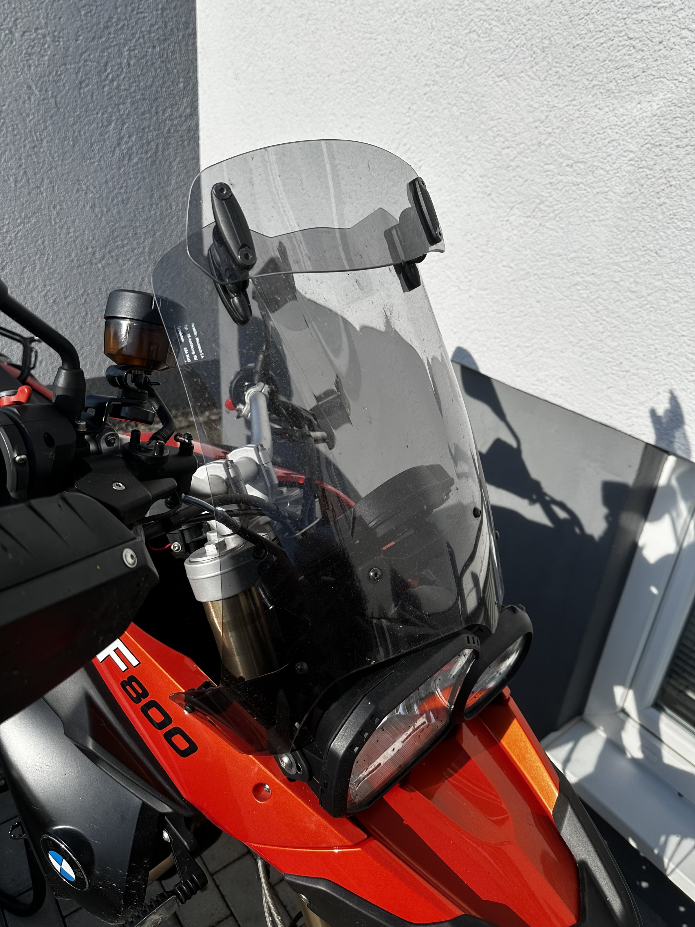

Servus,
ich fahre nun eine ultrakurze Scheibe der 650er (glaube ich), welche ich nochmal um 3cm verkürzt habe.
Darauf im 90Grad Winkel eine kleine Spoilerscheibe montiert. Schaut schei... aus, aber der Wind prallt direkt auf den Oberkörper und am Helm kaum noch Verwirbelungen. Naviposition ist bei mir nebensächlich, es klemmt mit einer RamMount Kugel an der Lenkerklemme.
