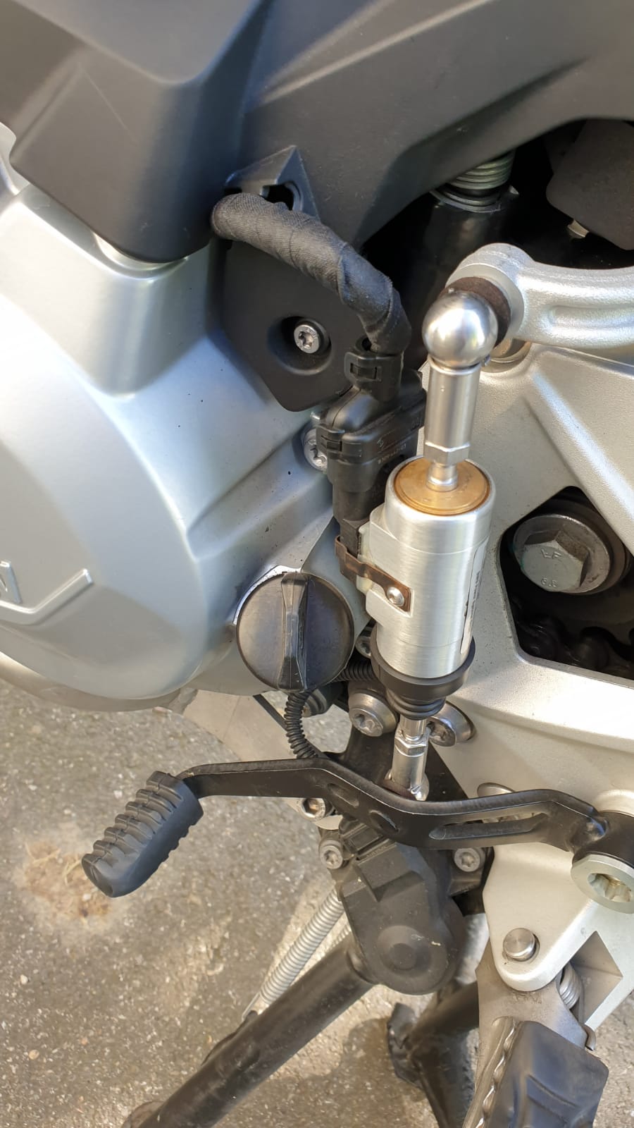

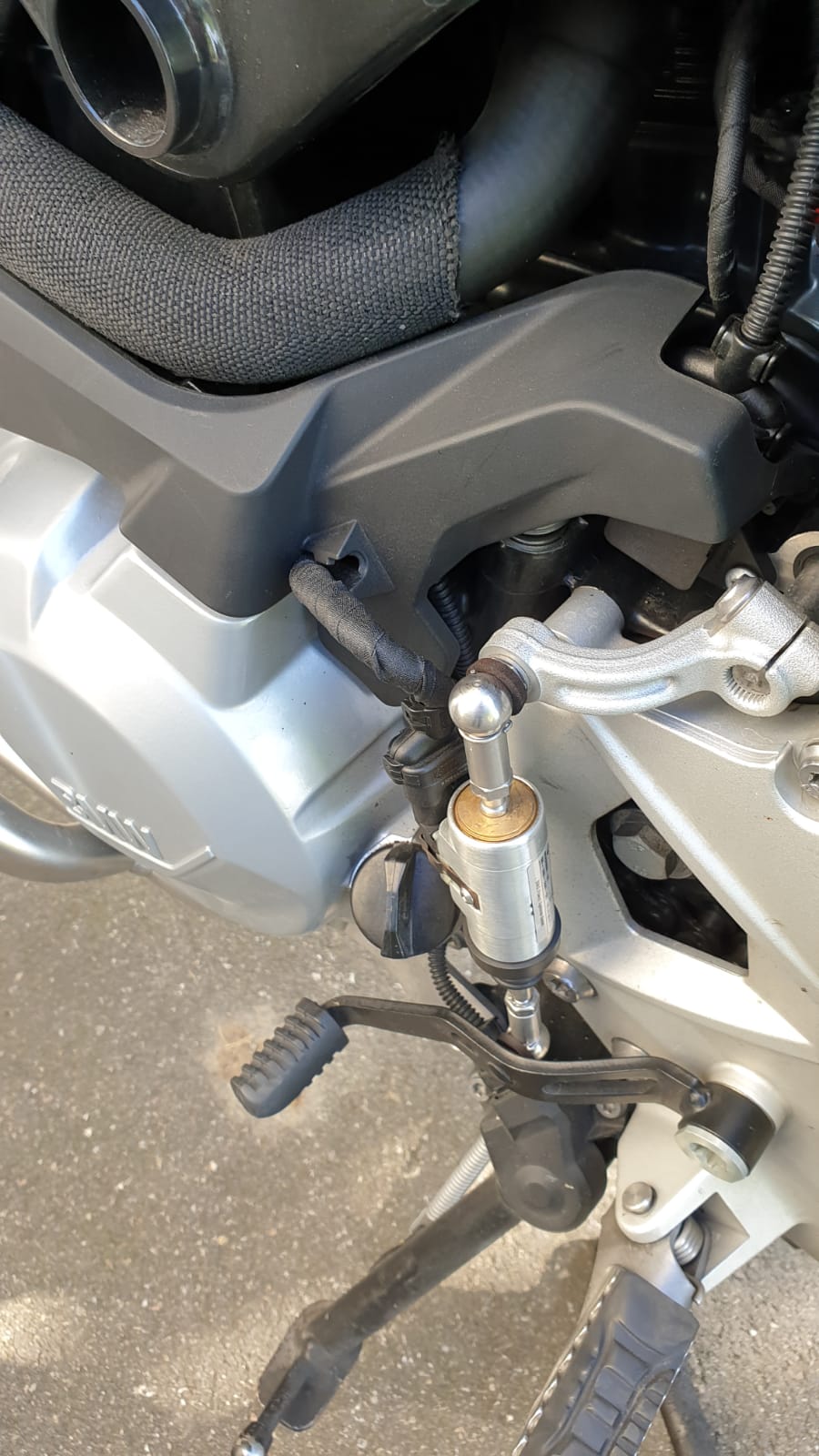

Servus zusammen,

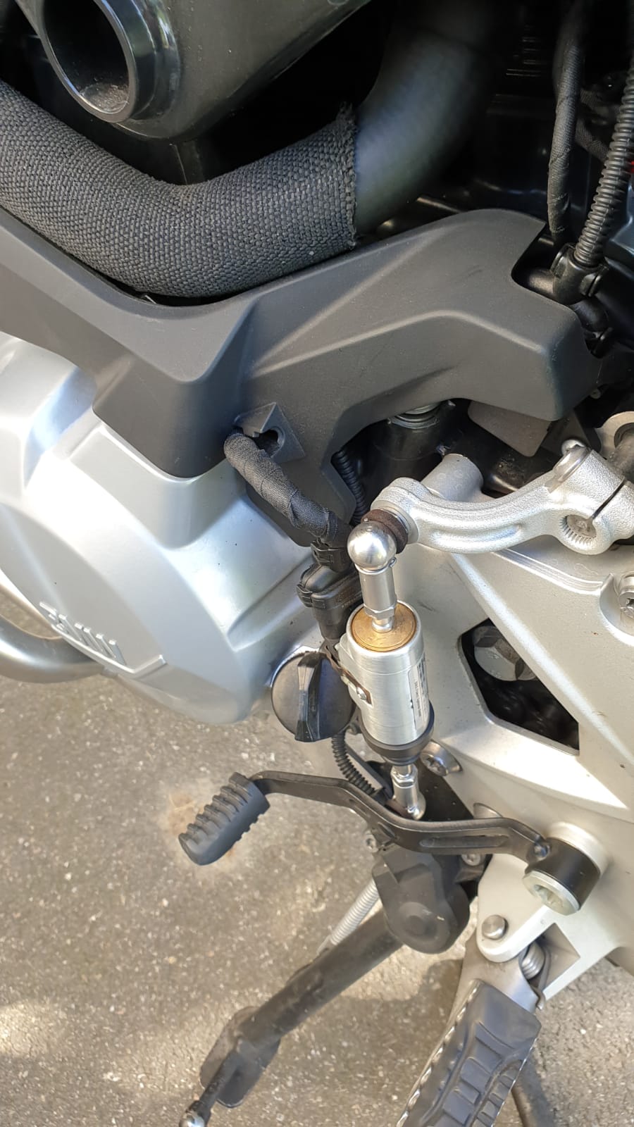

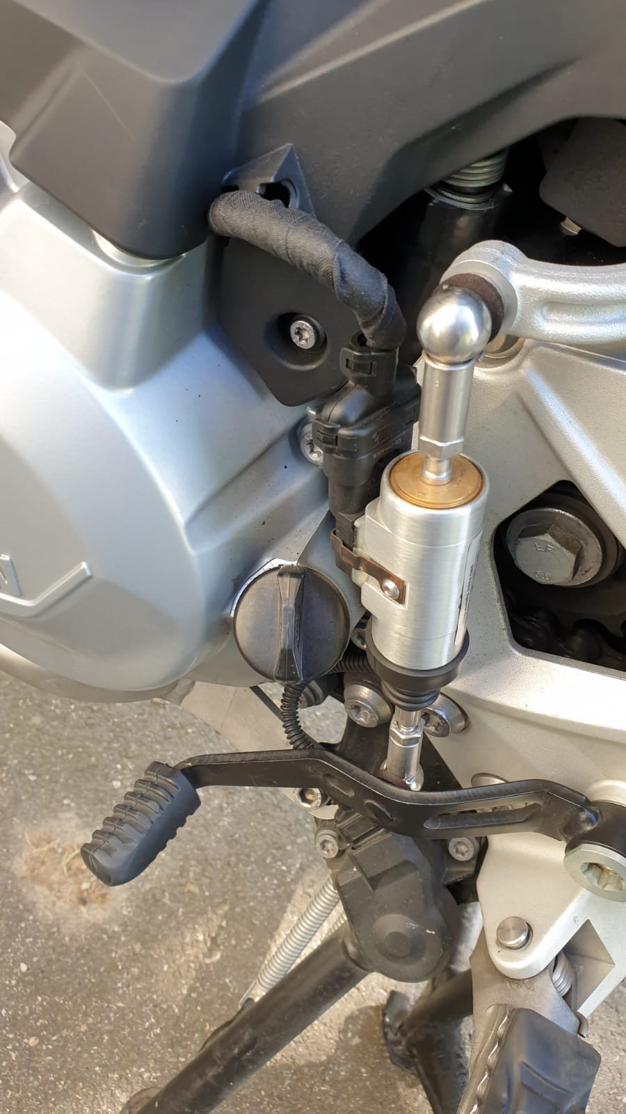

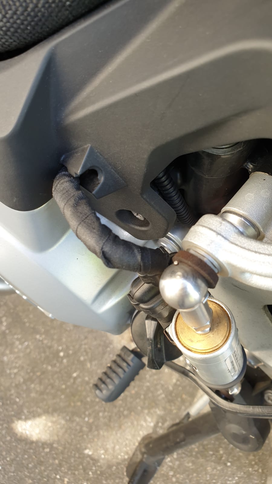

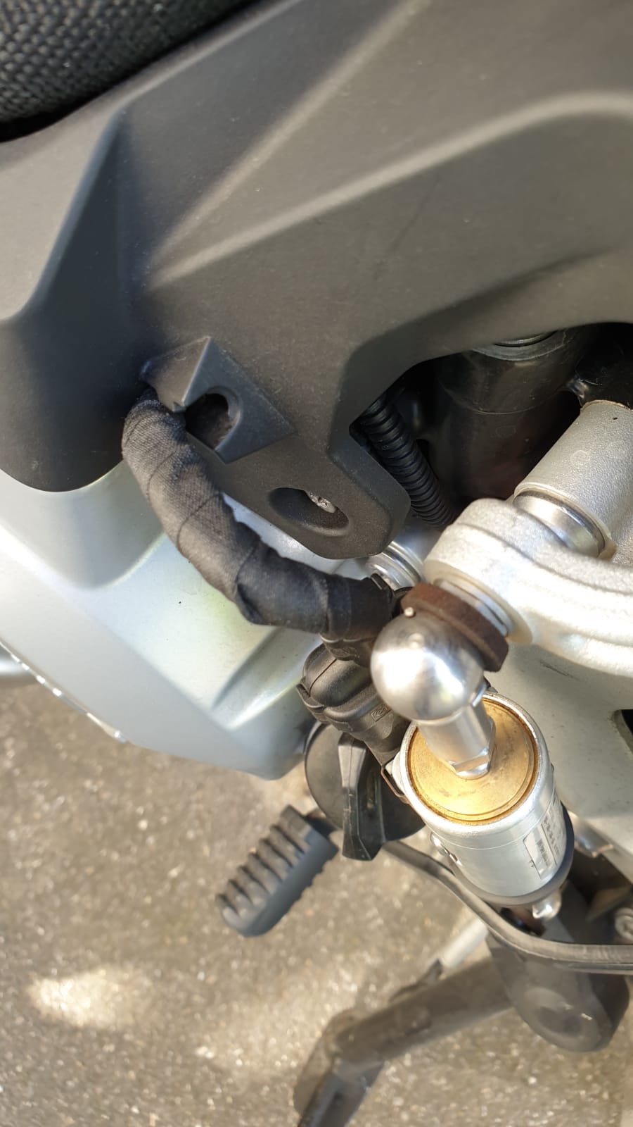

habe heute wieder meine F750GS aus der Reparatur geholt, der Schaltassi selber war es nicht, sondern ein Kabelbruch. Der wurde repariert, allerdings bin ich nicht so Glücklich mit der Ausführung:
WhatsApp Image 2021-05-28 at 19.43.29 (1).jpegWhatsApp Image 2021-05-28 at 19.43.29 (2).jpegWhatsApp Image 2021-05-28 at 19.43.29 (3).jpegWhatsApp Image 2021-05-28 at 19.43.29 (4).jpegWhatsApp Image 2021-05-28 at 19.43.29.jpeg

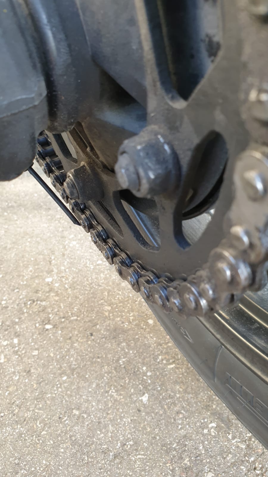

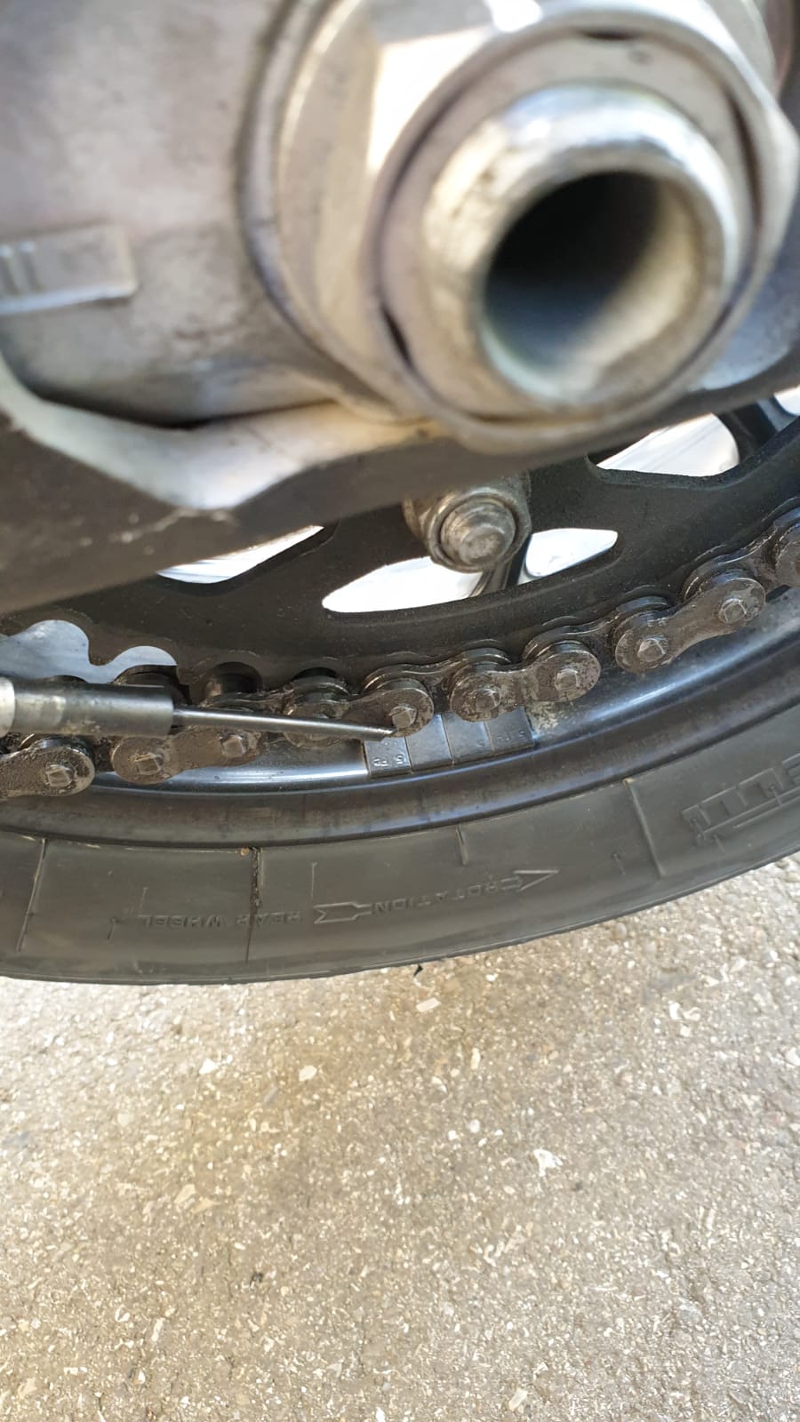

Hab dann auch noch gleich einen neuen Hinterreifen aufziehen lassen, und dann haben sie meinen Scottoiler gar nicht an das Kettenblatt ausgerichtet.
Das Originalkabel vom Schaltassi sieht halt schon professioneller aus und passt in die Halterung, ich finde wenn man eine Reparatur auf Garantie abgewickelt wird sollte es schon wieder er Originalzustand sein, oder bin ich da zu kleinlich?

Was ist das für Pfusch? Haben die etwa nur den Kabelbruch geflickt? Wenn das Teil defekt ist und Garantie besteht erwarte ich einen neuen Kabelsatz und wenn der sich nicht wechseln läßt dann eben einen neuen Quickshifter. Und wenn die mir mein Fahrzeug mit einer so verdrehten Kettenölerdüse übergeben zeugt das nicht von einer umsichtigen Arbeitsüberprüfung. Denen würde ich auf die Füße treten.
Pjotr
Pjotr
22.10.2020
1.182
Riesrand
DIPG-Fighter / Pjotr@АWO425T, R1250GS TB
Das sieht sehr nach Bastelei aus, würde ich reklamieren.

  • den Scottoiler entdeckte ich leider erst daheim :-(

Sorry, aber das geht so wirklich nicht. Wenn es das Kabel nicht einzeln gibt, gehört der komplette QS getauscht. Punkt.
Ist es noch Werksgarantie (und dein Händler bekommt es ohnehin voll erstattet) oder ist es eine Gewährleistung des verkaufenden Händlers? Im letzteren Fall müsste er zwar für die Kosten aufkommen, das rechtfertigt mMn aber nicht einen solchen Pfusch.
Bei einer noch bestehenden Werksgarantie könnte ich das Verhalten überhaupt nicht nachvollziehen.
edit
Den QS (ET: 23418522869) gibt es einzeln und das Kabel wird mit einem Stecker auf den QS gesteckt. Es ist also tatsächlich der Kabelbaum. Das ist zwar ein deutlich größerer Aufwand, kaputt ist aber kaputt und gehört fachgerecht repariert.
