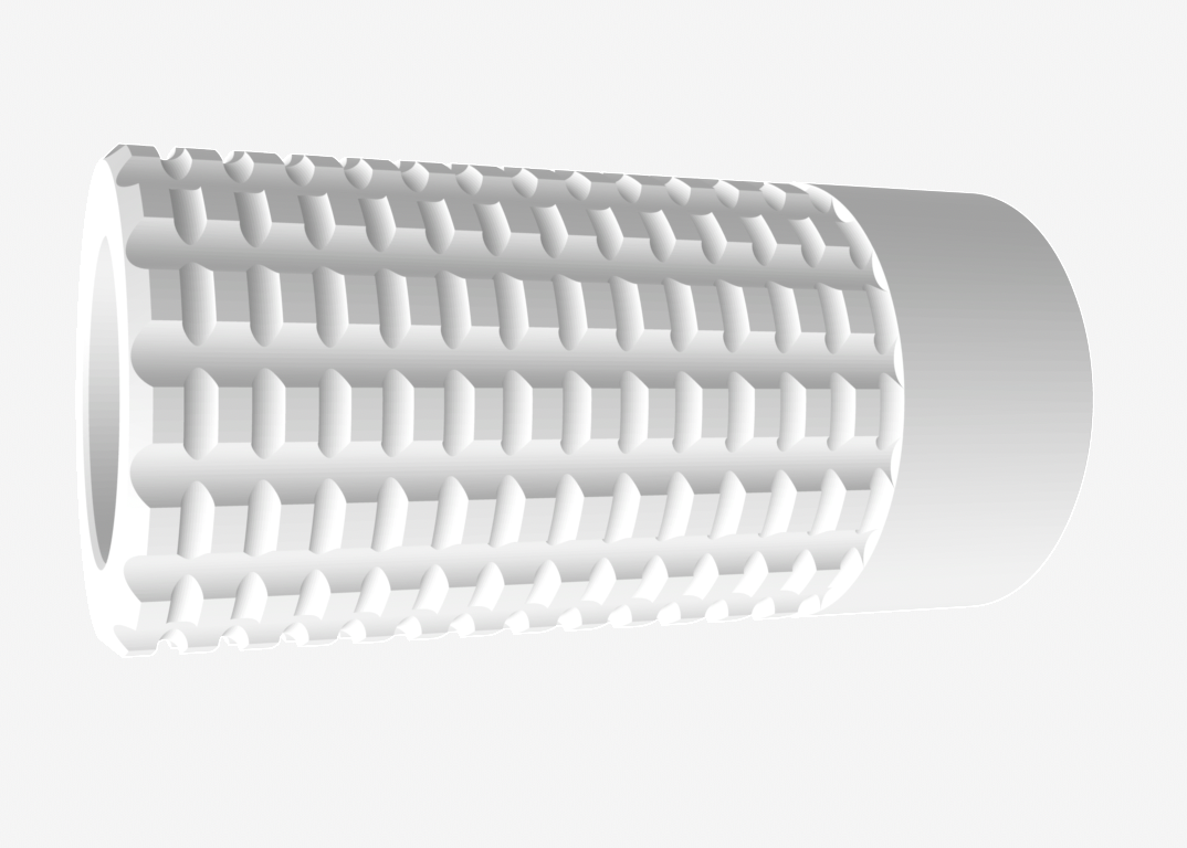

Noch eine kleine Ergänzung: Der Gilles Schalthebel (und auch BMW Original) haben einen gummierten und starren Schaltfinger. D.H, der Stiefel und der Schalthebel bewegen sich nicht auf der gleichen Achsmitte. Ich habe den Gummi entfernt und eine 3D-gedruckte Kunststoffhülse installiert, die sich frei drehen kann. Dies hat nochmals eine deutliche Verbesserung gebracht. Rückwirkend könnte das einen größeren Effekt gehabt haben, als die Lagerung des Schalthebels selbst.

Das klingt ja spannend. Hast Du das Teil selbst hergestellt? Evtl besteht ja Interesse auch von anderer Seite und man könnte eine Mini-Serie auflegen? Ich für meinen Teil wäre sehr interessiert, da auch ich immer das Bild im Kopf habe, dass beim Hochschalten, da unten etwas gefühlt verbiegt...

Bei mir besteht auch Interesse.

Foto und Maße wären nicht schlecht. Oder die STL oder was auch immer Datei. 3D Drucker oder eventuell CNC Drehbank/Fräse hätte ich zur Verfügung. Mit welchem Material gedruckt?
Gast61839
Ja, das Teil ist selbst gezeichnet und gedruckt. Passend für den Gilles Schalthebel der BMW F850GS(+A).
Gedruckt in Extrudr Greentech Pro, aber ABS und PETG sollten ebenfalls haltbar sein.
Stl ist hier: Prusaprinters
Danke 👍 :yeahh:
Das Fillament von Extrudr hab ich sogar hier. Da kann ich dem Drucker ja nachher mal was zum Füttern geben.

Nach einigen Versuchen mit drehbaren und nicht-drehbaren Schalt"rollen", kann ich bestätigen, dass der größte Effekt auf die Qualität des Quickshifters von einer drehbaren Schaltrolle kommt (siehe vorherigen Post).
Überraschend, aber die Lagerung des Schalthebels (solange er leichtgängig ist), hat keinen Effekt. Klingt komisch, ist aber bei den Versuchen so rausgekommen.

Hi Gast 61839, könntest du davon mal Bilder einstellen, habe da keine Vorstellung, danke Dir, Gruß
Ich denke da wirst du keine Antwort mehr bekommen. Der observatoer hat seinen Account löschen lassen. Warum auch immer…
