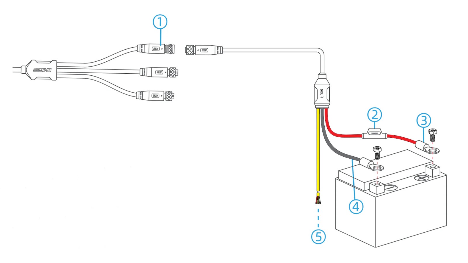

Man braucht nur einen minimalen Strom der ein/aus schaltet,
schau deinen Schaltplan vom AIO6 an, das erklärt es.
Gruß Micha

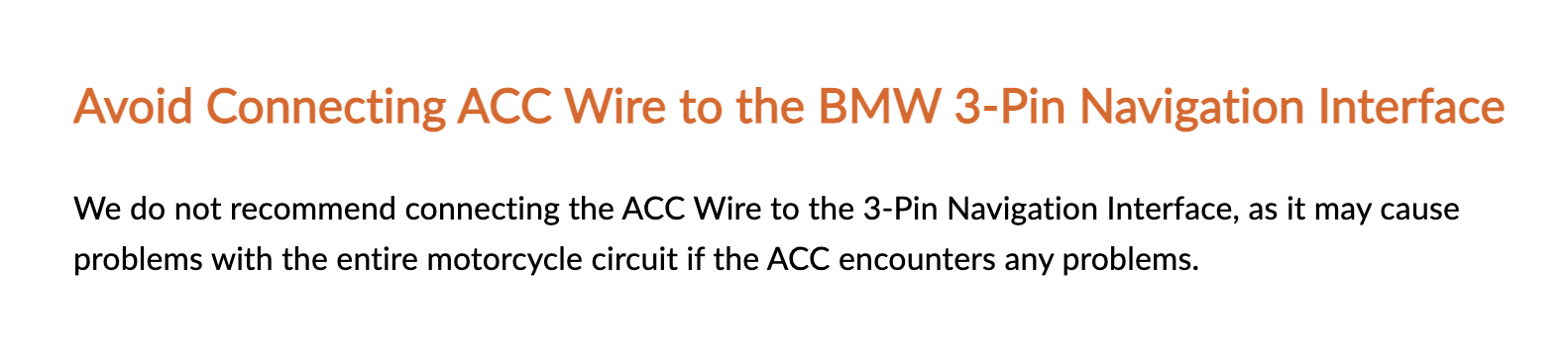

Screenshot von der Chigee Supportseite:
Soviel zu der Idee das Zündungsplus aus dem Cartool Stecker abzuzweigen.
mfo906
mfo906
07.02.2025
69
Olching
F900GS
Das ist halt die Meinung von Chigee, es besser nicht zu tun. Andere Hersteller wie z.B. Carpe Iter schlagen es explizit so vor. Ich hatte, wie man in einem anderen Thread lesen konnte, ein Problem mit einem Verbraucher am Cartool Stecker. Das einzige was passiert ist, die Stromversorgung für den Stecker wurde vom Steuergerät abgeschaltet. Hatte aber null Auswirkungen auf die F900. Nicht mal ne Fehlermeldung. Defektes Gerät abgesteckt und der Port hatte wieder Strom.
Ich persönlich finde es sicherer, die ACC Leitung irgendwo anzuklemmen wo man nicht viel falsch machen kann. Chigee schlägt alternativ sogar vor, die ACC Leitung am Rücklicht anzuklemmen. Aha, wenn da was falsch läuft mit der ACC Leitung fällt das Rücklicht aus?!
Ich würde mir nen sogenannten Reparaturstecker (Teilenummer 83300413585) besorgen, daran den ACC Anschluss klemmen und am Cartoolstecker anstecken. Aber jeder wie er will :)

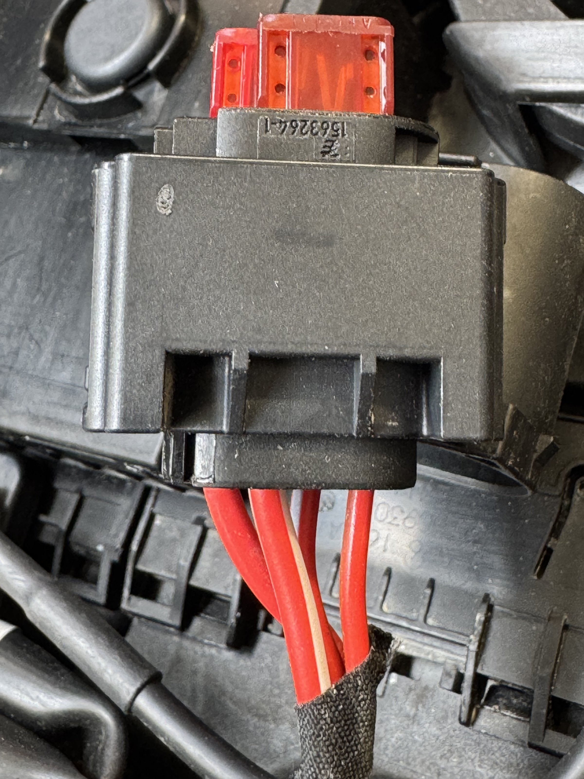

Natürlich hat die F900 auch eine Sicherungsbox mit zwei Sicherungen drin. Belegung steht im verbotenen Buch. Ich kann aber nicht sagen, wo die Zuleitungen herkommen, also ob die aus einem Steuergerät kommen oder woher auch immer. Hab mir aber jetzt mal das Servicemanual der 850er bestellt und hoffe dass da auch ein Stromlaufplan drin ist der sich mit der 900er deckt.
Enduroopa
Enduroopa
17.01.2010
2.852
78247 Hilzingen
R1250GS 2021, Tuono V4 1100 Factory, KTM 690 Duke R (5), Piaggio 125 Liberty
Da kannst du doch mit einer Prüflampe testen ob da an einem Kabel Zündungsplus anliegt
mfo906
mfo906
07.02.2025
69
Olching
F900GS
Das muss ich nicht testen, da liegt mit Sicherheit Zündungsplus an, weil damit ja auch Komponenten versorgt werden die wohl nur bei Zündung an funktionieren:
10 A (Steckplatz 1: Instrumentenkombination, Diebstahlwarnanlage (DWA), Zündschloss, Diagnosesteckdose, Spule Hauptrelais)
7,5 A (Steckplatz 2: Kombischalter links, ReifendruckControl (RDC))
Ich will da aber kein Kabel anklemmen, sondern der Threadersteller. Somit sollte vor allem er wissen, was er tut.
Ich will hier kein Oberlehrer sein, aber auch nach 20 Jahren schrauben an Mopeds würde ich mir den Strom halt nur dort holen, wo ich weiß dass eine Störung aus dem angeschlossenen Verbraucher die Weiterfahrt nicht verhindert.
Wenn ich trotzdem helfen konnte, um so besser..
