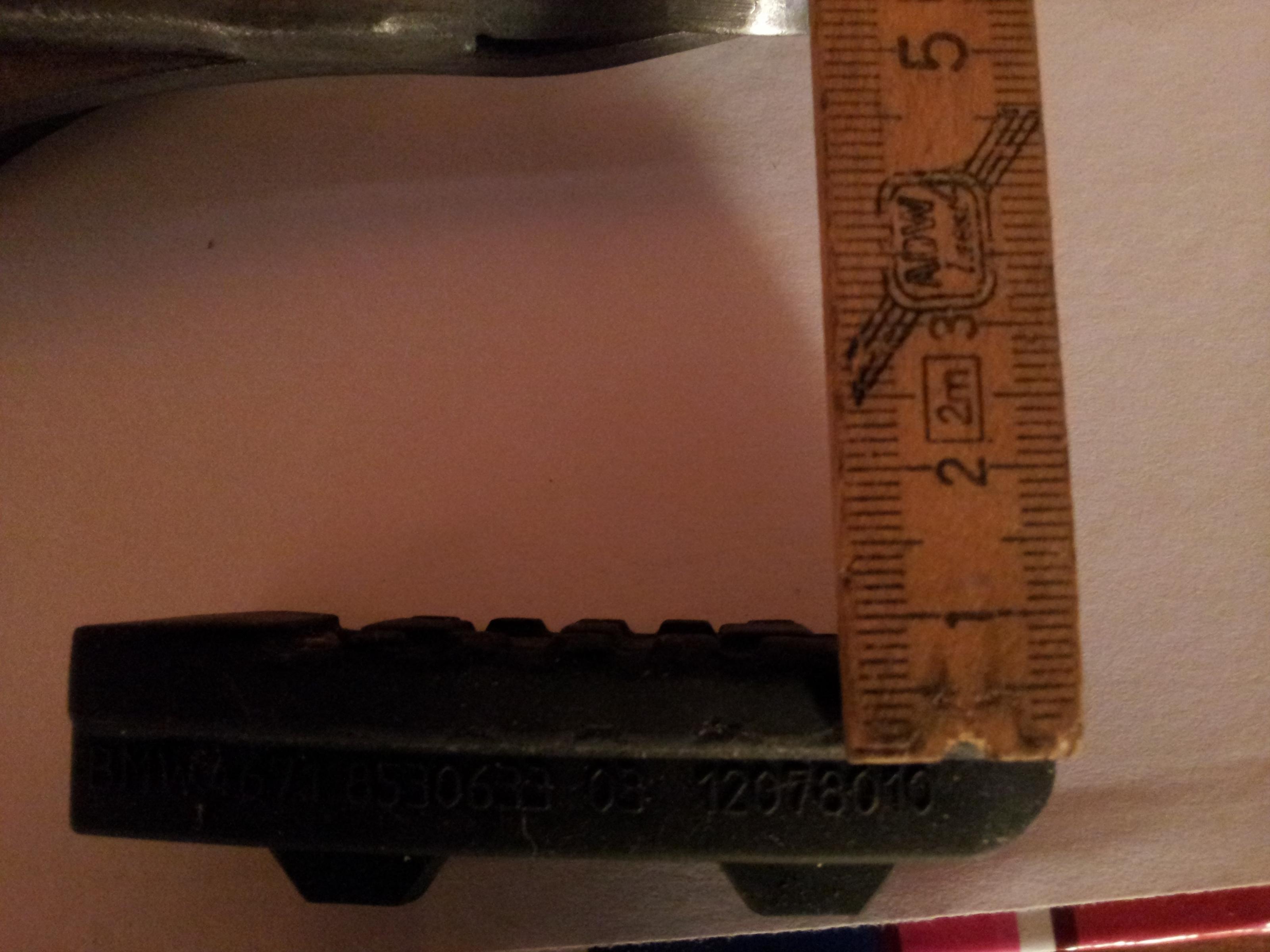

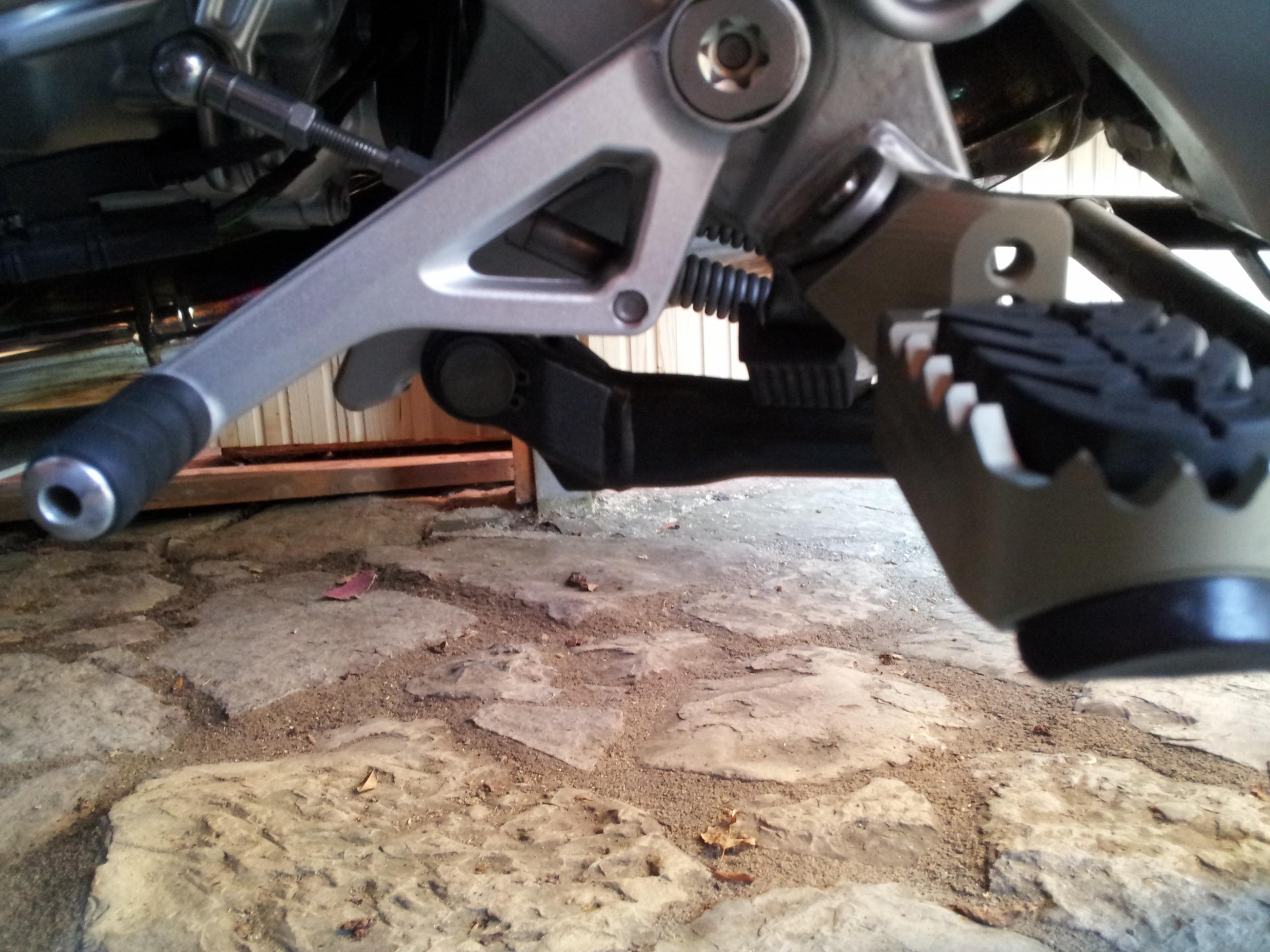

Ich habe seit 6 Monaten die BMW Rasten verbaut.
Die Qualität ist super, die Tieferlegung echte 35mm.
Schräglage höchstens minimal eingeschränkt.
Mit Gummieinlage ist die Tieferlegung der Wunderlich-Rasten nur bei ca. 13mm!!!
Ist für mich keine Lösung. Habe diese Teile wieder zurückgesandt.

Hallo Horst, die Angaben zur Höhe sind falsch. Es geht tatsächlich 2x nach unten. Ob es wirklich 20 mm sind? Ich hatte aus den Originalen bereits die Gummis (~8mm Foto1) entfernt. Aber die Rasten liegen tatsächlich etwas (aber spürbar) tiefer. (Foto2 versucht die Relation zwischen Schalthebel und Rastenhalterung optimal darzustellen, damit Du einen vergleich zum Original ziehen kannst)
Der Anbau ist eine Sache von weniger als 5 min. Dein Freundlicher hat sicherlich ein paar und baut diese gerne testweise an. Denn das ist die viel wichtigere Seite, ob Dir das persönlich wirklich etwas bringt kannst Du meist erst nach ein paar Kilometern Tour feststellen.
