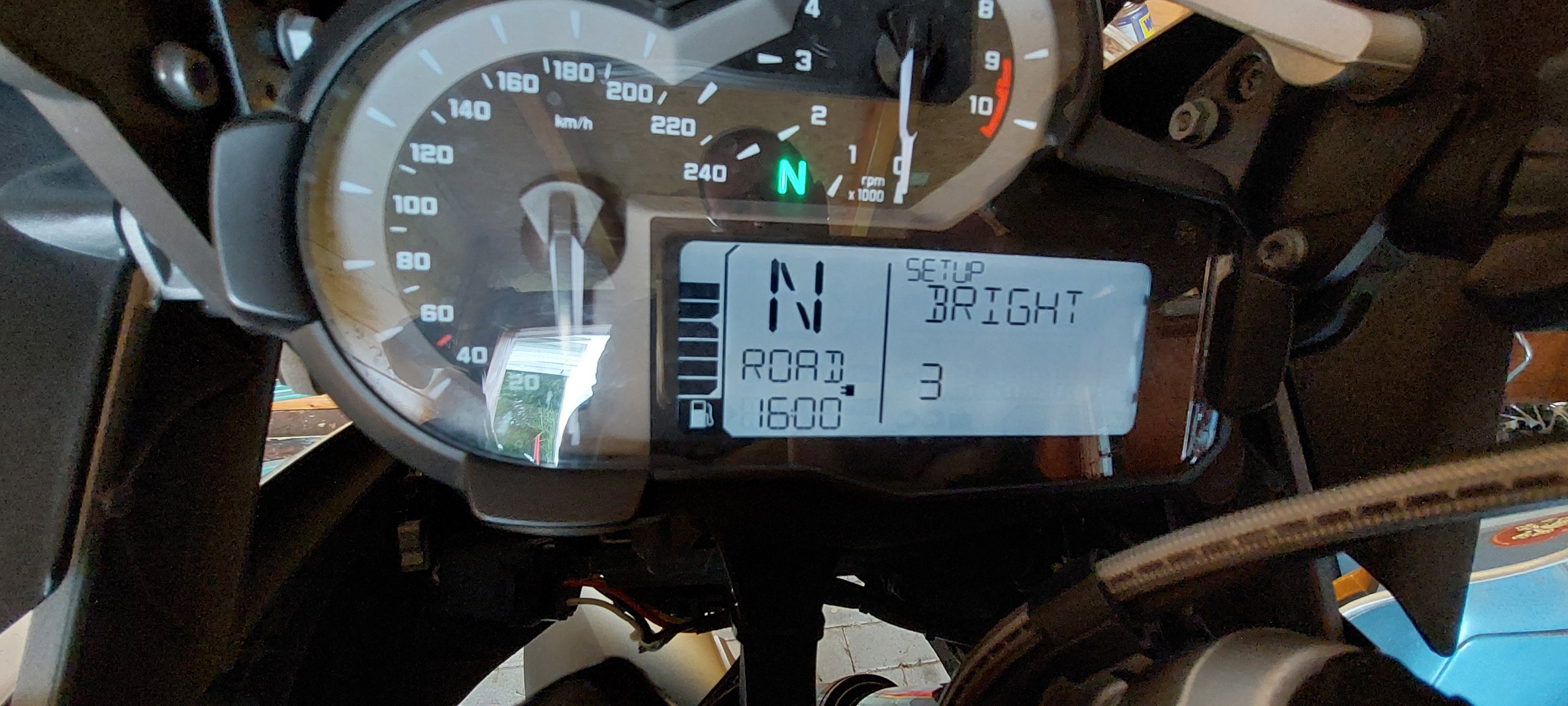

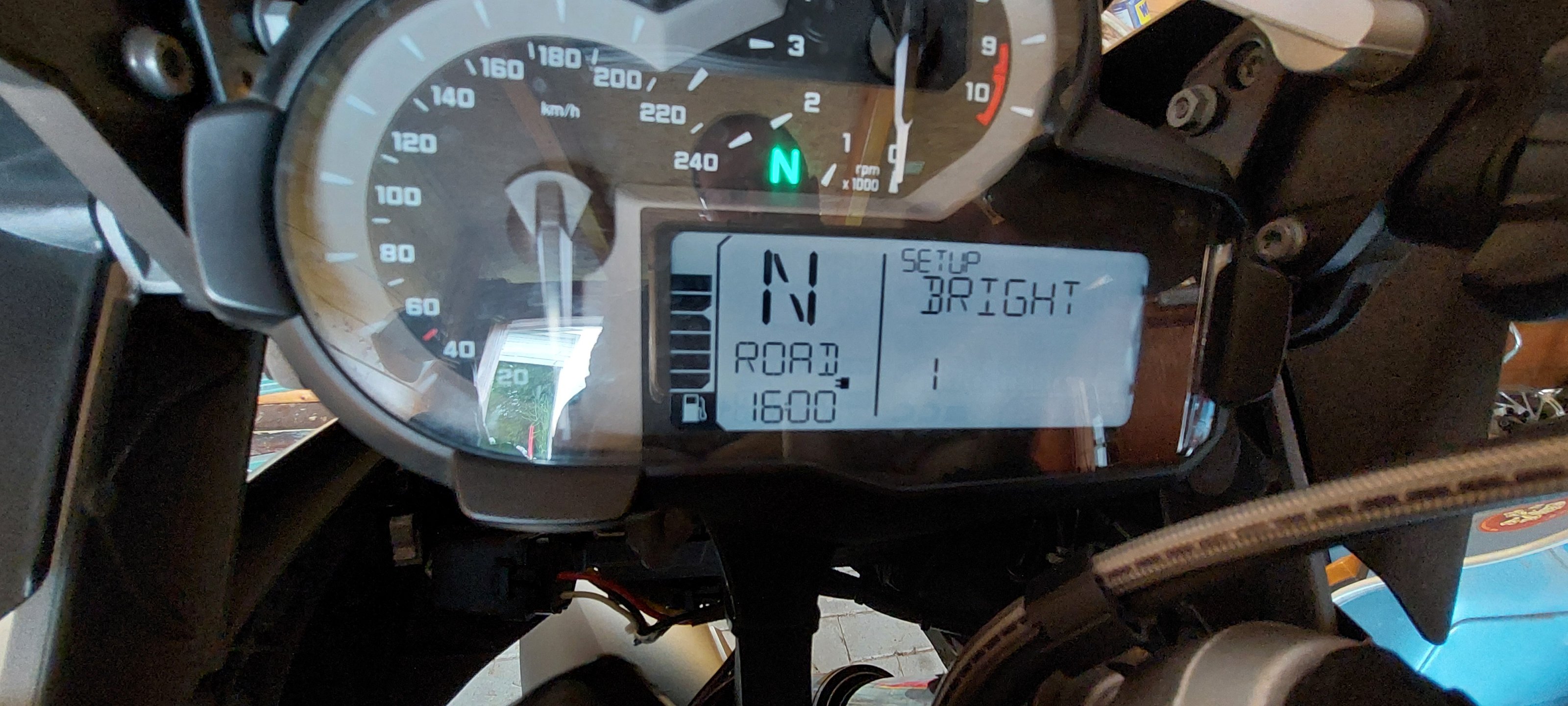

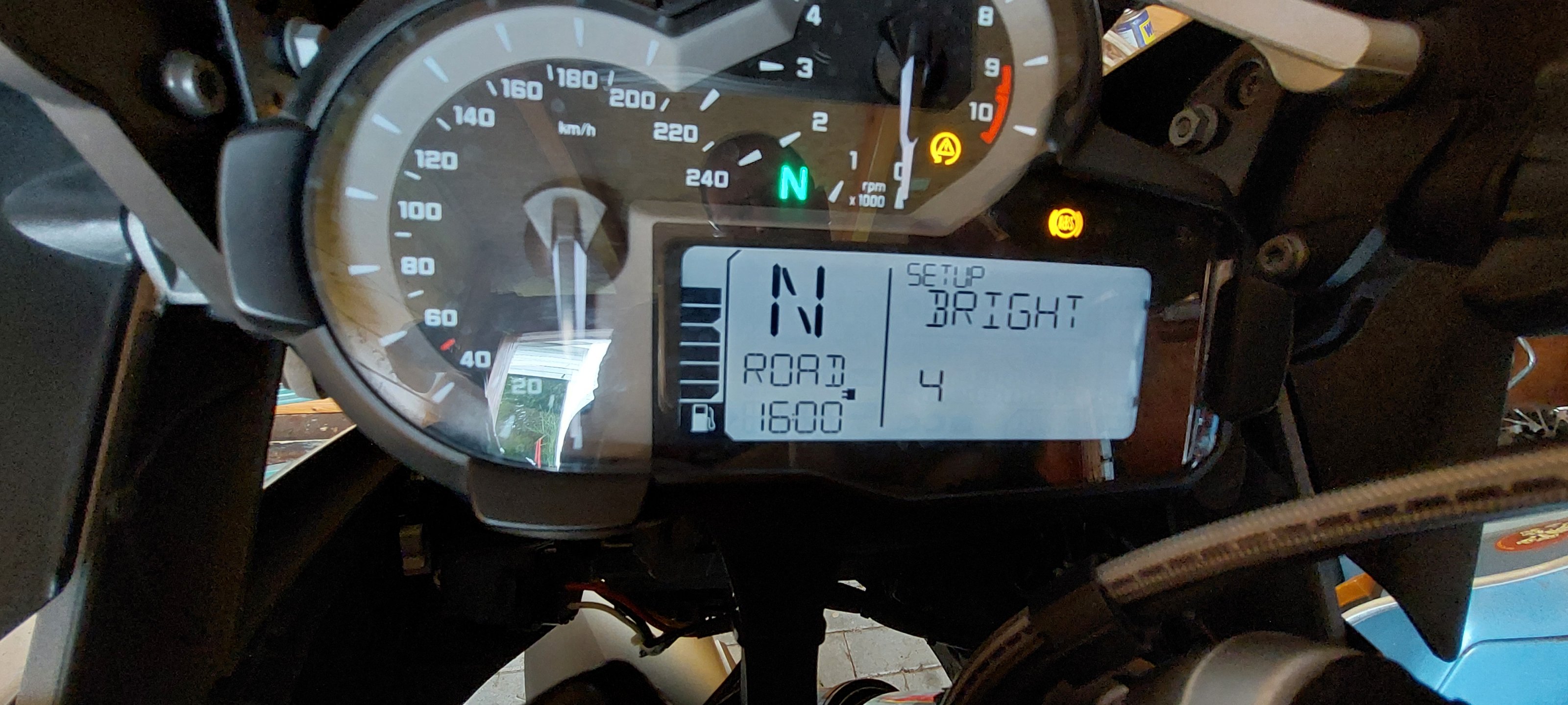

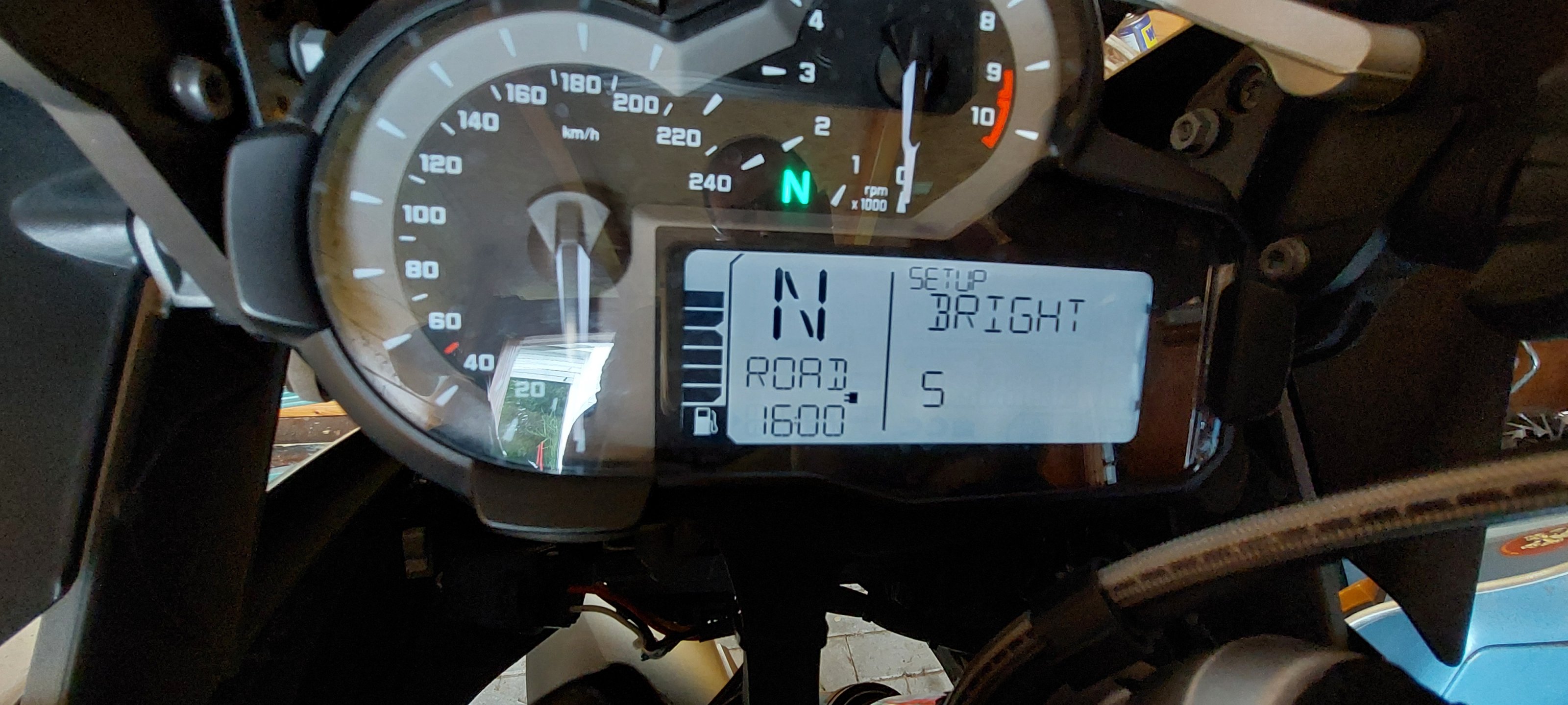

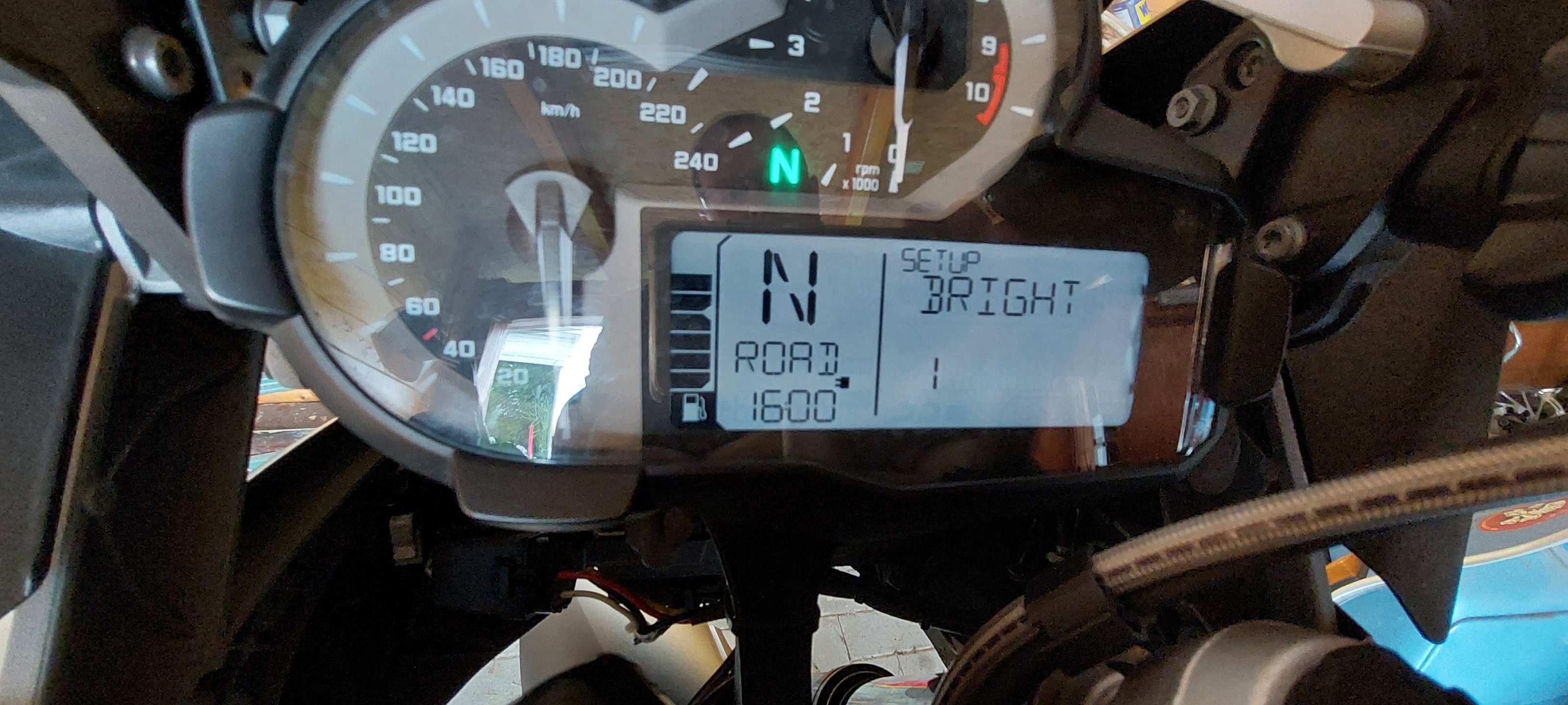

Ich habe mir das eben mal an meinem Motorrad (steht in einer unbeleuchteten Hütte) angesehen. Die Hintergrundbeleuchtung hat 5 Stufen. Bei mir steht es auf 4. Der Unterschied zwischen 1 und 5 ist nicht dramatisch aber schon sichtbar. Hab es auch fotografiert aber das Handy hat es komplett ausgeregelt. Die Bilder sehen alle gleich aus. Ich glaube die Hintergrundbeleuchtung spielt nur im Dunkeln eine Rolle. Bei hellem Sonnenlicht ist eher der Kontrast wichtig. Und der ist meines Wissen nicht einstellbar.
Makes2068 hat recht. Mach mal ein Bild und stell es hier ein.
PS: Die Tagfahrlichtautomatik ist bei mir aus.

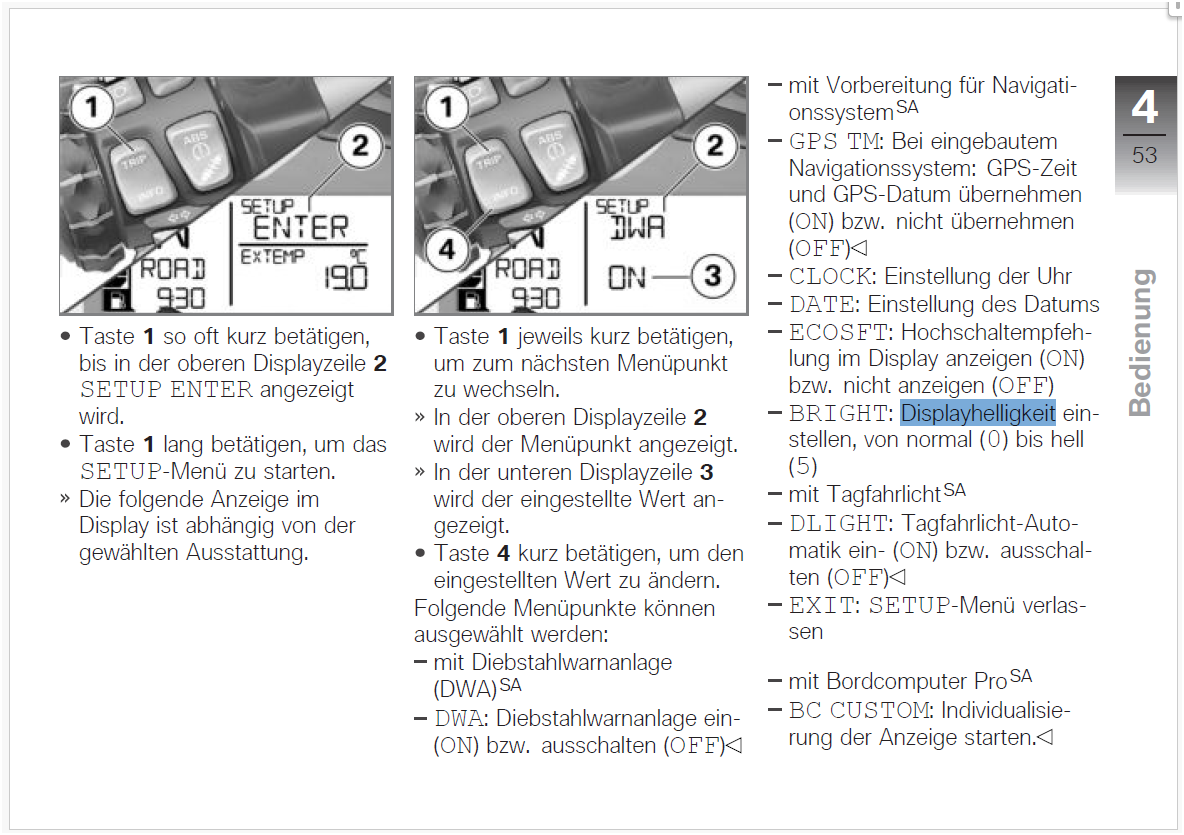

Da Du von einem LC-Display schreibst gehe ich davon das Deine Maschine auch ein solches hat. Also kein TFT-Display.
Wie oben schon erwähnt gibt es noch die Stufe 5. Kannst Du nach Anleitung selbst einstellen.
danke für Deinen Hinweis.
Ich habe das nicht weiter überprüft, weil der Mechaniker sagte, dass er den höchsten Wert "4" eingestellt hat. Dann habe ich ja noch ein bißchen "Luft" in der Einstellung.
Und ja, ich habe bei Bj. 2017 ein LCD Display und (leider) kein TFT.
Danke für Deine Info - auch mit der Handbuchseite - perfekte Unterstützung.

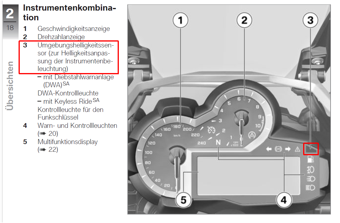

Genaz den Sensor habe ich gesucht, da wird jetzt testweise mal Isolierband zum Einsatz kommen.
Sobald ich wieder am Moped bin (Garage ist weiterhin weg), mache ich ein Foto zu diesem Beitrag.

Die Helligkeit des Displays wird doch bei Dunkelheit runter geregelt, damit es nicht blendet, also ist abkleben des Sensors doch kontraproduktiv bei mangelnder Helligkeit in heller Umgebung, oder liege ich da falsch?

Nein, völlig richtig.
Abkleben verdunkelt.
