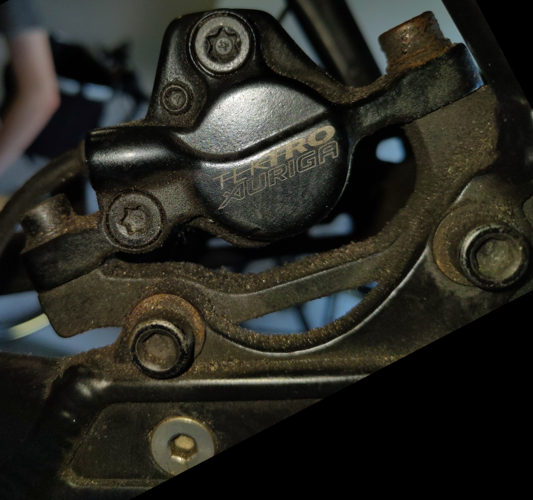

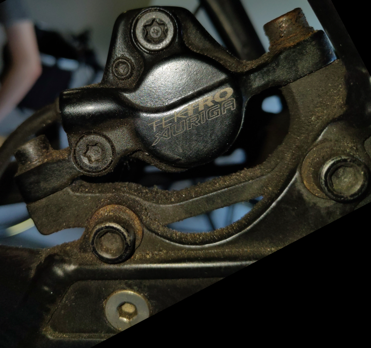

Ich habe ein altes E-Bike (Pedelec, 25 km/h) aus 2016 sehr günstig kaufen können. Es muss einiges gemacht werden. Was soweit für mich kein Problem ist, bis auf die hintere Bremse (Bremsscheibe). Leider hat der Vorbesitzer nicht nur mit den Bremsbelägen gebremst, sondern auch irgendwann mit dem Belagträger. Und nachdem der auch weg war, durfte zumin. auf der einen Seite der Bremskolben bremsen. Fazit: Bremskolben angeschliffen und alles undicht. Ersatz muss her.

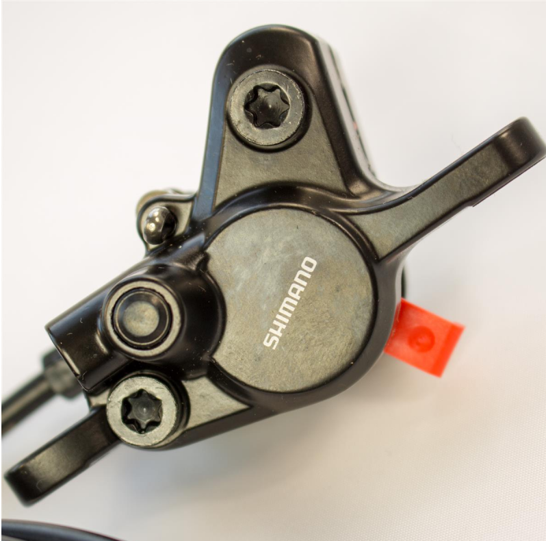

Nun zu meiner Frage: Kann man eigentlich so ziemlich alle hydraulischen Bremssysteme einbauen? Zum Beispiel könnte ich eine Shimano Bremse (BL-MT400 BR-MT400 Hinterrad 1700mm schwarz) für 25,- EUR bekommen. Orignal eingebaut ist/war eine Tektro Auriga zusammen mit einer 160mm Shimano Bremsscheibe.

da sollte alles zusammen passen, die Aufnahmen für den Bremssattel sind eigentlich alle gleich. Unterschiede gibt es bei der Befestigung der Scheibe auf der Nabe, dass solltest du vorher prüfen.
Meine Erfahrung ist, dass auch die einfachen Shimanos gut dosierbar und bremsstark sind, aber auch gerne Geräusche machen. Ich habe übrigens bei allen meinen Fahrradbremsen das Motorradprinzip gewählt, also Vorderradbremshebel rechts (damit ich mich nicht immer umgewöhnen muss und im Notfall mit der Kupplung eine Vollbremsung versuche), Standard bei gekauften Fahrrädern ist ja leider immer Hinterradbremshebel rechts.

Danke Euch beiden. Dann werde ich mal bestellen. Zum Entlüften habe ich schon Anleitung gefunden. Das werde ich hinkriegen. Allerdings muss ich mir noch ein Entlüftungset kaufen. Werde mich mal auf die Suche nach was günstigem und für "dann und wann" ausreichendem Set machen.

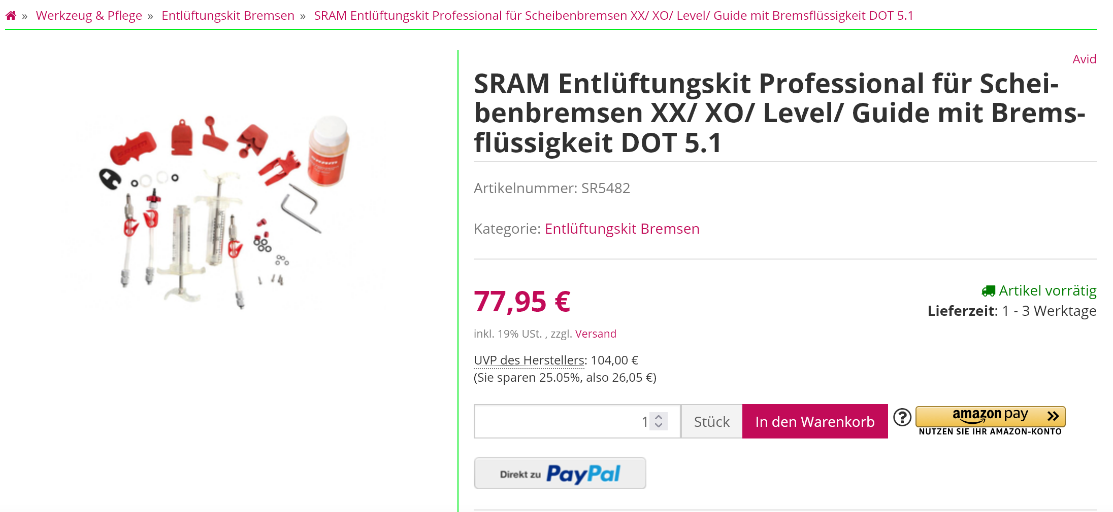

...wechsel' alle hydraulischen Flüßigkeiten - bei den kleinen Füllmengen reagieren die recht empfindlich auf Zunahme durch Hygroskopie und dann macht die Bremse evt zu oder schleift und wenn der Pflegezustand wie beschrieben ist...
Zum entlüften habe ich mir irgendwann mal so ein Kit gekauft - aber definitiv nicht zu dem Preis :eekek: damit habe ich bisher alles am MTB entlüftet bekommen - gibt natürlich auch noch einfacher und günstiger.

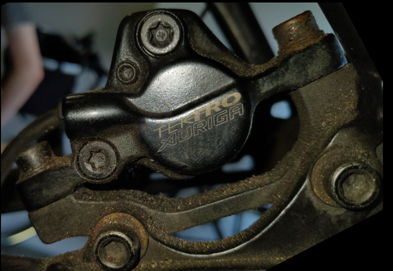

Das stimmt so leider nicht. Die Unterschiede sind "Post Mount" und "Flat Mount". Da muss man wissen, was man benötigt.
Wenn ich mir mein Objekt der Begierde so angucke, dann sollte es im Vergleich zum defekten Teil eigentlich passen. Aufnahme und Leitungsführung sehen identisch aus. Was für ein Mount das immer sein könnte.... :confused:

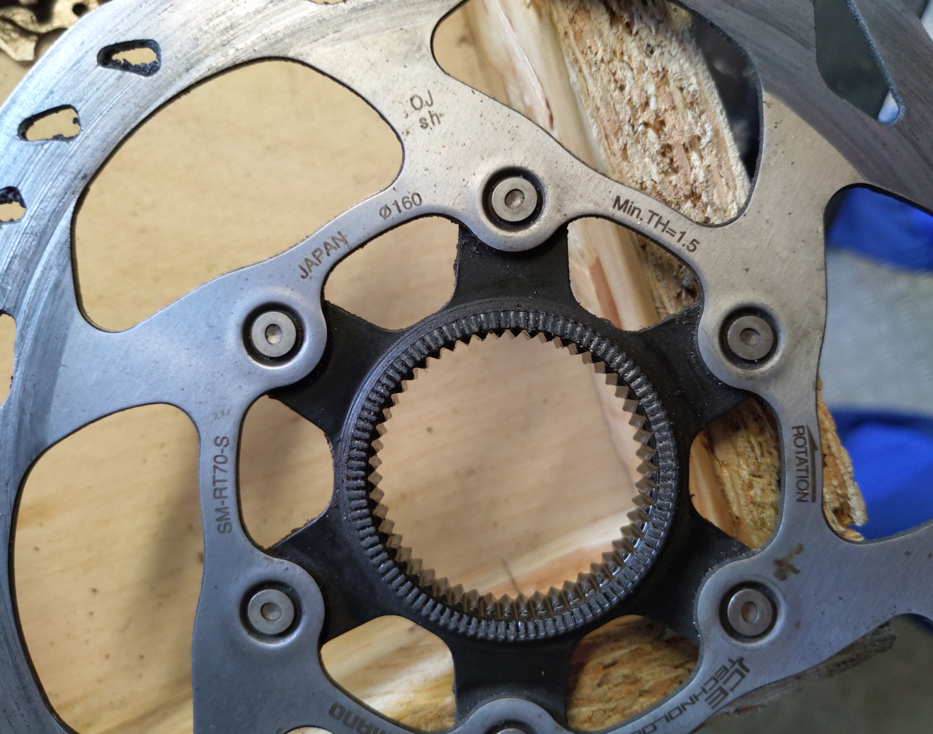

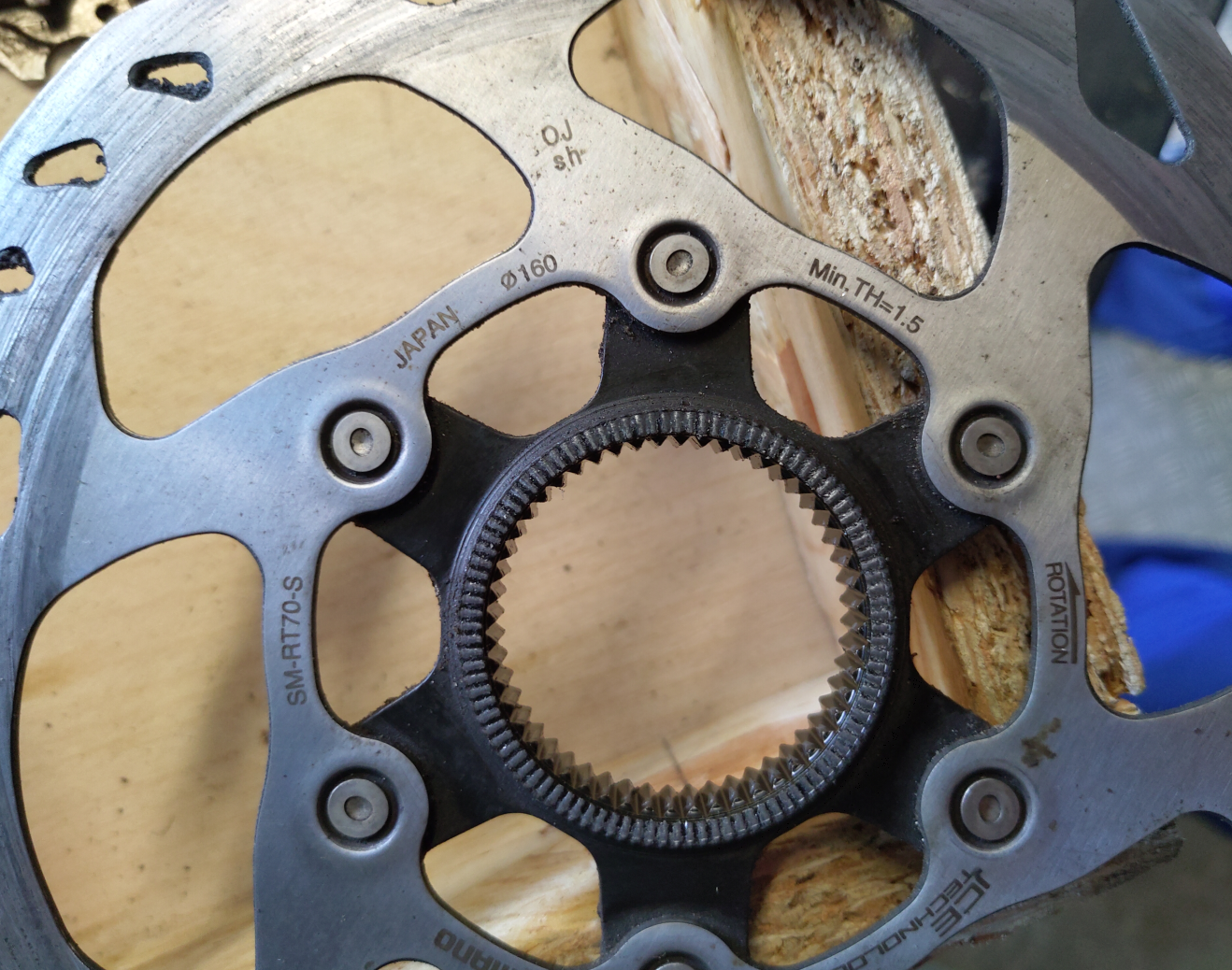

Du scheinst vorne eine "Shimano Centerlock - Aufnahme" zu
haben. Da gibts Ersatz von diversen Anbieten.
