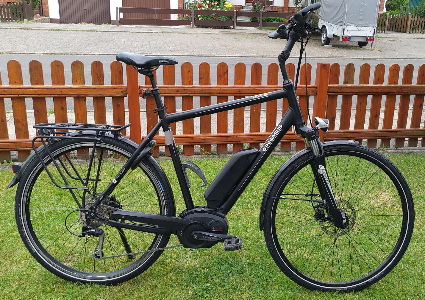

So, fertig...
Gestern auch schon eine längere Testfahrt gemacht. Irgendwie hat es Spaß gemacht, das arme Ding günstig zu erstehen, aufzupeppeln und wieder mit fahren zu können. Der Vorbesitzer hatte sich um wirklich nichts gekümmert.
Was mich erstaunt hat, wie schlecht derzeit einige Teile zu bekommen sind. Aber zum Schluss hat mir ein guter Fahrradladen vor Ort geholfen. "Online" ist nicht alles.
Wenn nach der anstehenden Tour mein Sohn das Rad behalten will, muss ich mich noch um die rostigen Schrauben kümmern, eine neue Gabel und neue Felgen einbauen, am besten gleich komplette Räder, da die Lagerschalen der Naben auch schon raue Stellen haben.

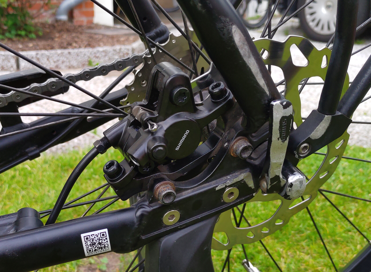

Das Rad hat 27.000 km in 5 Jahren auf den Buckel, da hingen wohl immer die Taschen. Wie ich schon schrieb, der hat nichts gemacht. Gebremst wurde hinten erst mit den Belägen, dann mit den Bremsbelagträgern und dann mit den Bremskolben... :boese_2:
Akku ist relativ neu. Den habe ich schon mit meinem eigenen Pedelec "ausgequetscht" und er hält normal lang. Schon mal gut. Getauscht habe ich: Hintere Bremse komplett, alle Bremsbeläge, Kettenrad, Kette, Kassette, Schaltwerk, hintere Bremsscheibe, Schläuche und Decken, Griffe, ein paar Schrauben (die auf dem Bild sind vergleichsweise noch ok) und Kleinkram. Sattelstütze und Sattel sind gebraucht getauscht. Ach ja, auf der alten hinteren Nabe eine andere gebrauchte Felge eingespeicht. Wenn der Motor im Urlaub zickt, geht der im Winter auf die Werkbank. Aber gestern lief er rund.

ich bin mir bei Deiner Bremse nicht ganz sicher; gehört da wirklich ein Splint zur Belagsicherung rein? Bei meinen Bremsen ist dort eine Schraube vorgesehen. :schulterzucken:
Daddy Tool
Daddy Tool
08.02.2016
795
Bielefeld
R1200GS 30 Jahre
OK. War mir auch nicht sicher.
Schön das der Austausch der Komponenten so gut geklappt hat. Weiterhin viel Spaß mit dem " alten Drahtesel " :wink: :biggrin:
