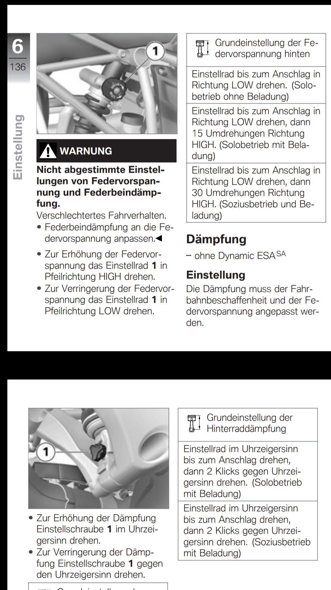

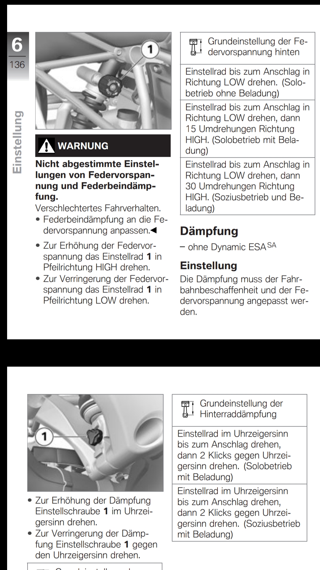

Wie läßt sich die Dämfung beim Serienfahrwerk (ohne ESA) einstellen?

Wahrscheinlich mit einer Madenschraube am Zylinder. Ist bei der TÜ jedenfalls so.

Ist komfortabler, aber das Prinzip ist das Gleiche.
Ich vermute mal, mit der Schraube wird die Dämpfung der Zugstufe verstellt während die Druckstufe unverändert bleibt.
Ist das beim ESA auch so oder hat die Elektronik evtl. auch Einfluß auf die Druckstufe?
Das wäre dann ein gutes Argument für das ESA Farwerk.
