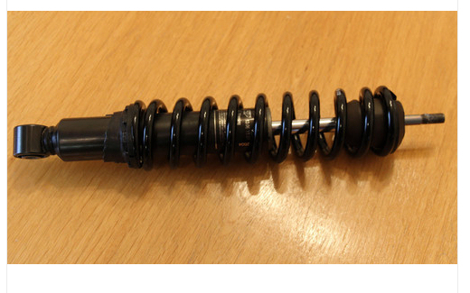

Hallo andiaufderq,
eine preiswerte und sehr kompetente Überarbeitung Deines hinteren Federbeins übernimmt www.HH.racetech.com.
Hubert hoffmann paßt auf Wunsch auch die Feder und die Dämpfung auf Dein Gewicht an. Ich hab das dort schon bei meiner 11GS und bei meiner jetzigen 11,5 GS machen lassen. Ergebnis: Super!
Was allerdings garnet geht, ist den originalen vorderen Showa-Dämpfer zu revidieren. (Die Dämpferpatrone ist verschweißt und läßt sich ohne unverhältnismäßig großen Aufwand nicht überholen)
Aber hier hätt ich Dir eine Lösung, die ich vor wenigen Tagen - und damit um Jahre zu spät!!! - selbst so vorgenommen hab (mein km-Stand ist derzeit 85000):
Ich hab mir in der Bucht ein vorderes Federbein einer 12 GS ergattert, das praktisch aus dem Showroom heraus gegen ein Wilbers oder Öhlins gewechselt wurde und somit neu ist.
GAAANZ WICHTIG: Da muß "WP" und net "Showa" drauf stehen! Diese Dinger wurden wohl in den Jahren 2004 und 2005 in die 12er Kühe eingebaut und passen 1:1 in 11 GS oder 11,5 GS.
Nach dem Umbau erkannte ich meine Hoppel-Q nicht mehr: Dort wo ich mit dem Showadämpfer bislang z. B. über Kanaldeckel oder Fahrbahnrunzeln drübergestolpert bin, gleite ich inzwischen wie auf einer Sänfte drüber. Das Ansprechverhalten des WP-Teils ist um Welten besser als beim Showa. Die Dämpfung paßt super zum hoffmannüberarbeiteten hinteren Federbein, beim Druck auf die Tankhinter- bzw. Sitzvorderkante gleiten sowohl die Front als auch das Heck völlig synchron rauf und runter.
Wenn Du so verfährst, bist Du mit max. 400 Euronen und ner neuen Kuh unterwex!
Probiers aus!

WP kontra Showa kontra Willi
Hallo Andi,
das Teil, das Du da wohl im Auge hast, hab ich auch schon beobachtet, war mir aber selbst net sicher.
Ich geh mal davon aus, daß auf einem Showa-Teil nicht "WP"...0815.. draufsteht. Frag einfach nach!
Folgende Details sind rein äußerlich unterschiedlich:
WP:
"WP" steht drauf, der obere Abschluß der Dämpferpatrone hat einen flachen, ebenen, hellen Metalldeckel. Die Federvorspannung kann in 7 Stufen verstellt werden.
WP kann zerlegt und z. B. von HH. überarbeitet werden.
Showa:
"Showa" steht drauf, der obere Abschluß der Dämpferpatrone ist eher abgerundet und schwarz, ohne sichtbare Naht zum Dämpfer. Federvorspannung hat 5 Stufen, kann nicht zerlegt und überarbeitet werden.
Die hier auch noch empfohlenen Wilbers verkürzen wohl den Federweg der Vorderradgabel. Und das wollte ich vermeiden, denn Ausflüge ins Geröll sind bei mir unvermeidlich...!
Ich hab Dir mal das Bild meines ergatterten Federbeins beigelegt, kannst ja evtl. vergleichen.
Es könnte sich sogar lohnen, einen ausgelutschten WP-Dämpfer für nen Euro zu schießen und dann in HH´s Hände zu geben...
Grüße vom elfer-schwob
