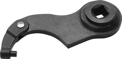

Auch habe ich einen Hakenschlüssel entdeckt, der sicher ideal ist, wenn er denn passen sollte.
Wer kenn diesen Schlüssen und hat damit gearbeitet?

Und nein, auch mit diesem Hakenschlüssel kommst Du ganz sicher hinten nicht bei. Federbein muß zum Einstellen der Vorspannung raus. Ob Du evtl. vorne dran kommst, mußt Du probieren.
