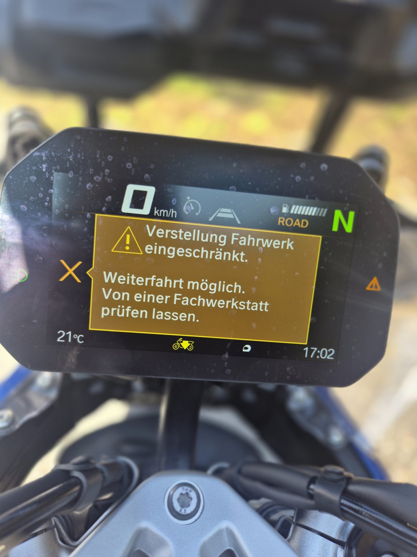

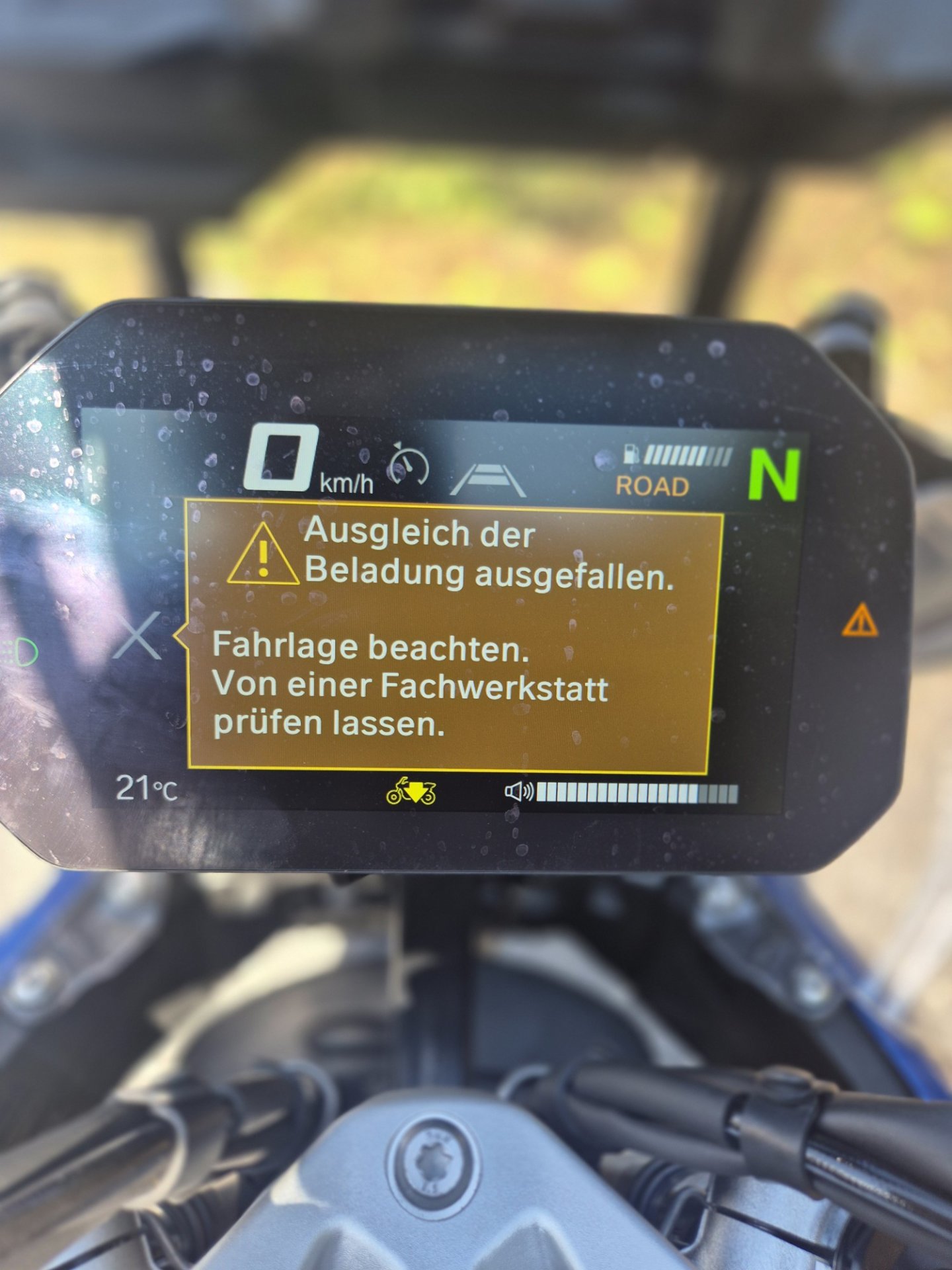

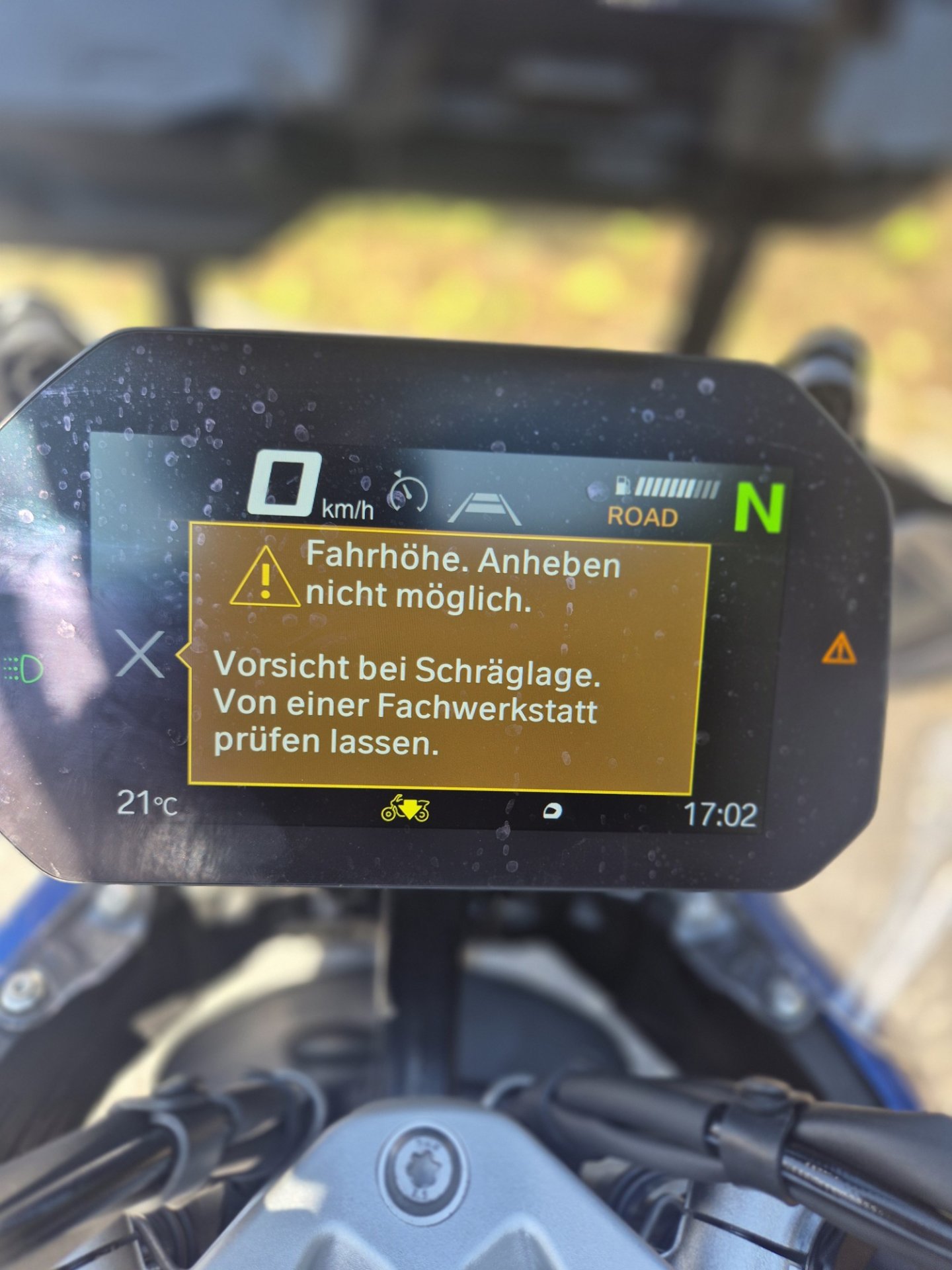

Hallo zusammen,
Hatte mit meinem 1300GS, 4 wöchiges tour mit 8300km gesamt strecke.
Keinerlei Fehlbildungen in sehr warmen Länder.
Aber jetzt, vorgestern die drei bekannte Fehlermeldungen erschienen. Am selben Tag wieder verschwunden. Soll zum Werkstatt kommen und die wollen es entlüften.
