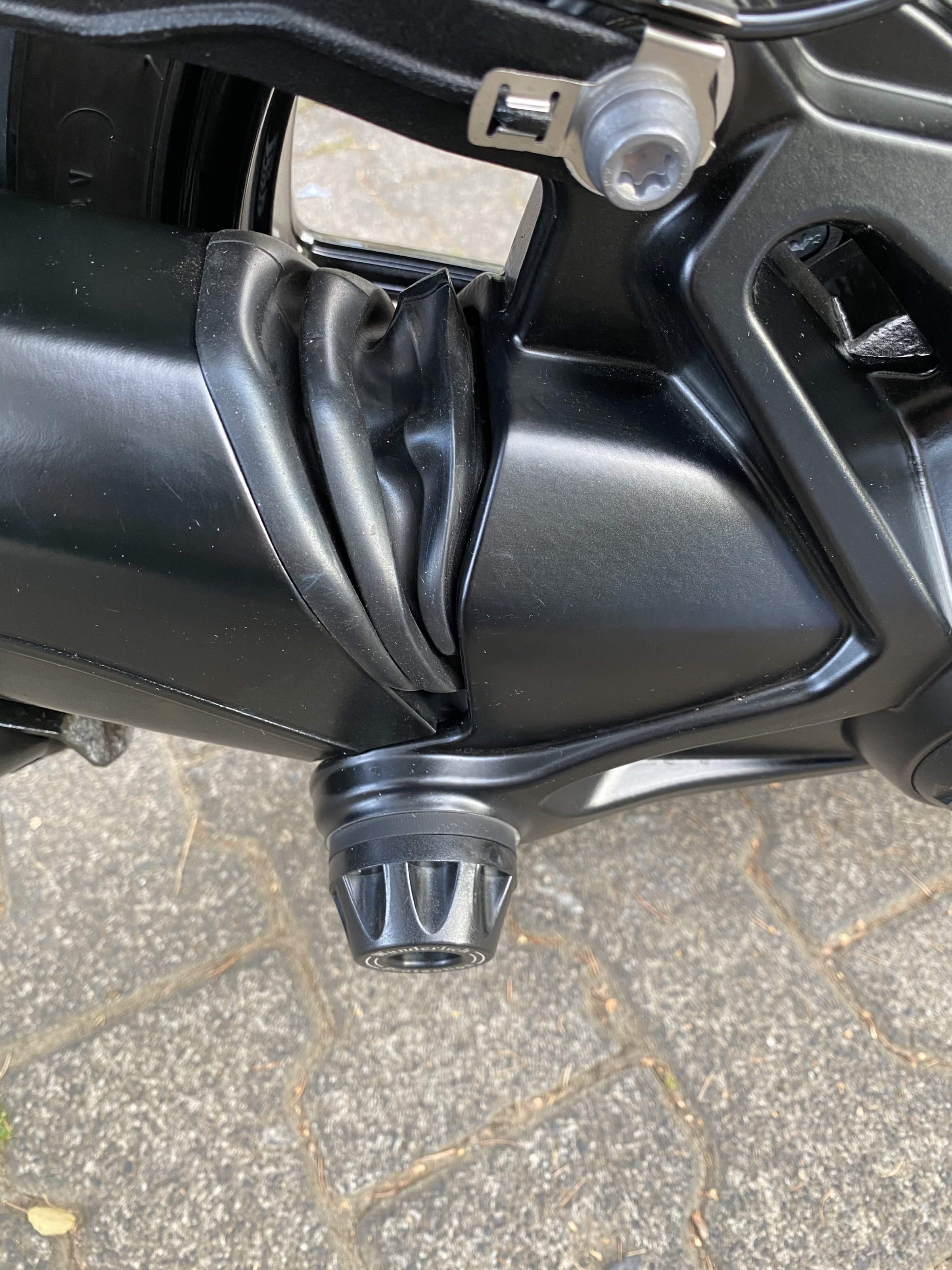

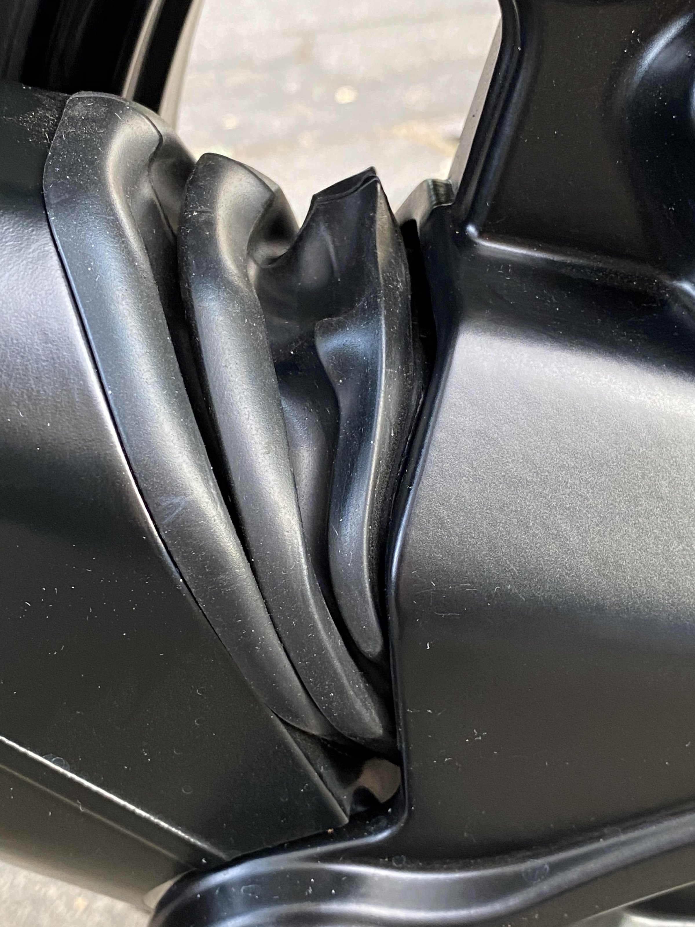

Diskutiere Faltenbalg am Kardantunnel verformt im R 1250 GS und R 1250 GS Adventure Forum im Bereich Motorrad Modelle; Hallo in die Runde, an meiner R1250GS ist der hintere Faltenbalg verformt, was kann man hier tun?

Las das Ding vom Händler tauschen. Oder wenn aus der Garantie kauf ein neues. Eigentlich kann das nicht passieren.
Es könnte auch sein das sich ein Unterdruck im Kardan bildet vielleicht ist die Belüftung zugesetzt.

Die ist erst zwei Wochen alt Und hat knapp 2000 km gelaufen, ist schon ein bisschen ärgerlich🤨

Laß den Mangel reparieren. Der Faltenbalg sitzt nicht richtig und kann während der Fahrt Berührung mit der Kardanwelle haben, die das Gummi dann durchschleift und der Schutz gegen Dreck und Feuchtigkeit weg ist.

Genau so hat’s bei mir auch ausgesehen. wollte es hindrücken dass es wieder passt. Ging aber nicht.
Aber es hat sich durchs fahren von selber wieder richtig eingestellt und passt wieder.
Warte einfach noch und beobacht ob es sich von selber wieder einrenkt.

Mit Verlaub, aber das halte ich für falsch. Der Kardantunnel ist kein Druckdichter Raum. Wenn er das wäre, müste ein Sicherheitsventil o.ä. verbaut sein, so das der Tunnel gefahrlos geöffnet werden kann. Es gehört schon einiges an Pascal dazu, diese relativ steifen Faltenbalge mit Unterdruck soweit zu verformen. Wo soll den die Kraft herkommen, oder ist dort eine Vakuumpumpe verbaut, die dann auch noch jeglichen Dreck und Flüssigkeit schön im Inneren bindet? Sieht mir eher so aus, als hätte jemand von aussen zu stark draufgedrückt und nun kommt es auf Grund von Verspannungen nicht von alleine wieder in die normale Form.
Hallo
Die Gummimanschette dichtet hier sehr gut ab. Das hat zur Folge, daß sich bei Abkühlung
des Antriebs ein Unterdruck im Kardantunnel aufbaut.
Jetzt einfach bei abgekühltem Antrieb vorsichtig mit einem Kunststoffkeil die Manschette
auf der längeren Seite mittig leicht abheben, Kardantunnel kann belüftet und die Manschette
gerichtet werden:cool:

1, Wie warm wird denn dein Kardantunnel so? :mad:
2. Von wieviel Unterdruck Sprichst du denn? :conffuused:
3. Gruß Brauny

Erst mal nichts machen - geht von alleine weg - war wirklich bei mir exakt genauso - war glaube am nächste Tag weg und seitdem nicht mehr gekommen - hatte damals (vor 1 Monat) 500 km drauf, jetzt 1900 km und nicht mehr gekommen.
@Docschnaggels Ist es überhaupt noch da?
Brauny

Hast halt Glück gehabt. Die Delle gehört aber schleunigst raus, bevor von innen geschliffen wird.

Hab das selbe Problem und nun schon die zweite Manschette montiert-lassen die erste war bei ca10 tkm durch
Die neue ist jetzt so dicht das die Delle noch nach Tagen drinnbleibt und wenn der Balg am Rande eingedrückt wird hört man es deutlich wie die Luft einströmt

Das luftige Zischen ist mir auch einmal aufgefallen :cool:
hab mein Motorrad nach ner schönen Regenfahrt gut eingesaut zuhaus abgestellt und wollt es ne Weile später mit dem Gartenschlauch abspritzen... da hör ich vom Hinterrad ein leichtes gleichmäßiges Zischen, nicht laut aber ungewohnt eben! Zuerst hatte den Gartenschlauch und dann den Reifen oder das Ventil im Verdacht. Das Geräusch kam jedoch von der Manschette, an der ein mittlerer Gummisteg leicht eingedellt war. Riss hab ich keinen feststellen können. Hab dann die Manschette etwas hin und her bewegt, das Gummi ließ mehr Luft rein und ging in seine Form zurück.
Auch wenn manche es nicht glauben wollen ... es war wohl ein Sog, sprich Unterdruck im Kardantunnel... Seither hab ich das Gummiteil auf der „Pflegeliste“ und schau regelmäßig ob es noch ordentlich aussieht. Ansonsten fahr ich und hab Freude an der GSA.

Habe gestern Abend nochmals geschaut, aber leider noch immer nicht besser............

Irgentwie habe ich zu dem Fall die Vermutung das es sich ähnlich verhält wie bei einem Einmachglas -falls das hier noch jemand kennt.Heisst das eingetretenes Wasser verdampft und beim Abkühlen sich wieder verflüssigt mit dabei einhergehender Volumenverringerung.

War bei mir bei 800 km ganz genau so.
Wurde beim 1000er Einfahrservice auf Garantie ersetzt. Jetzt alles perfekt😊
