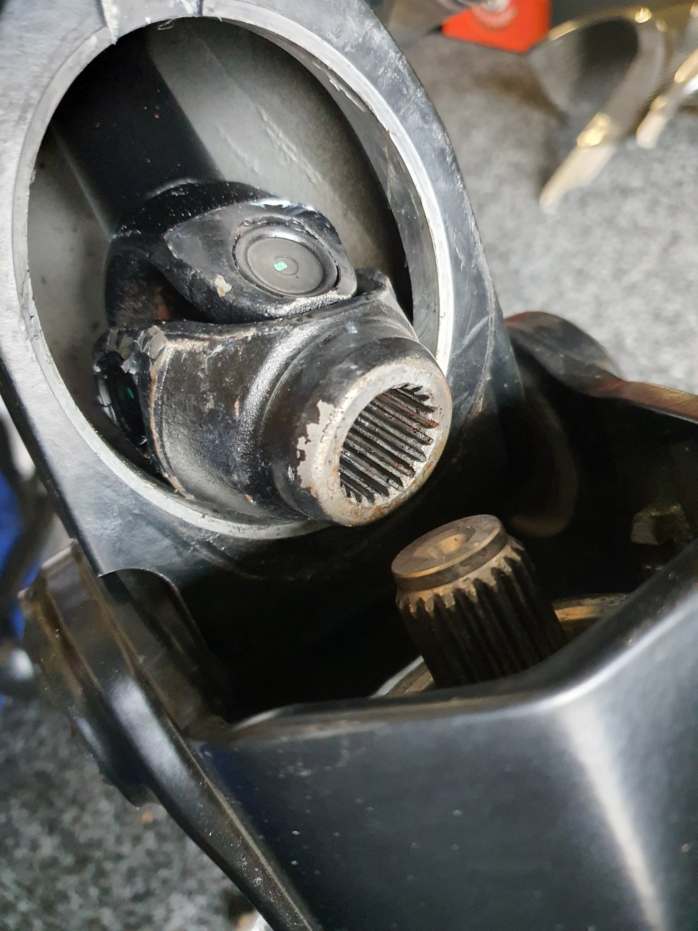

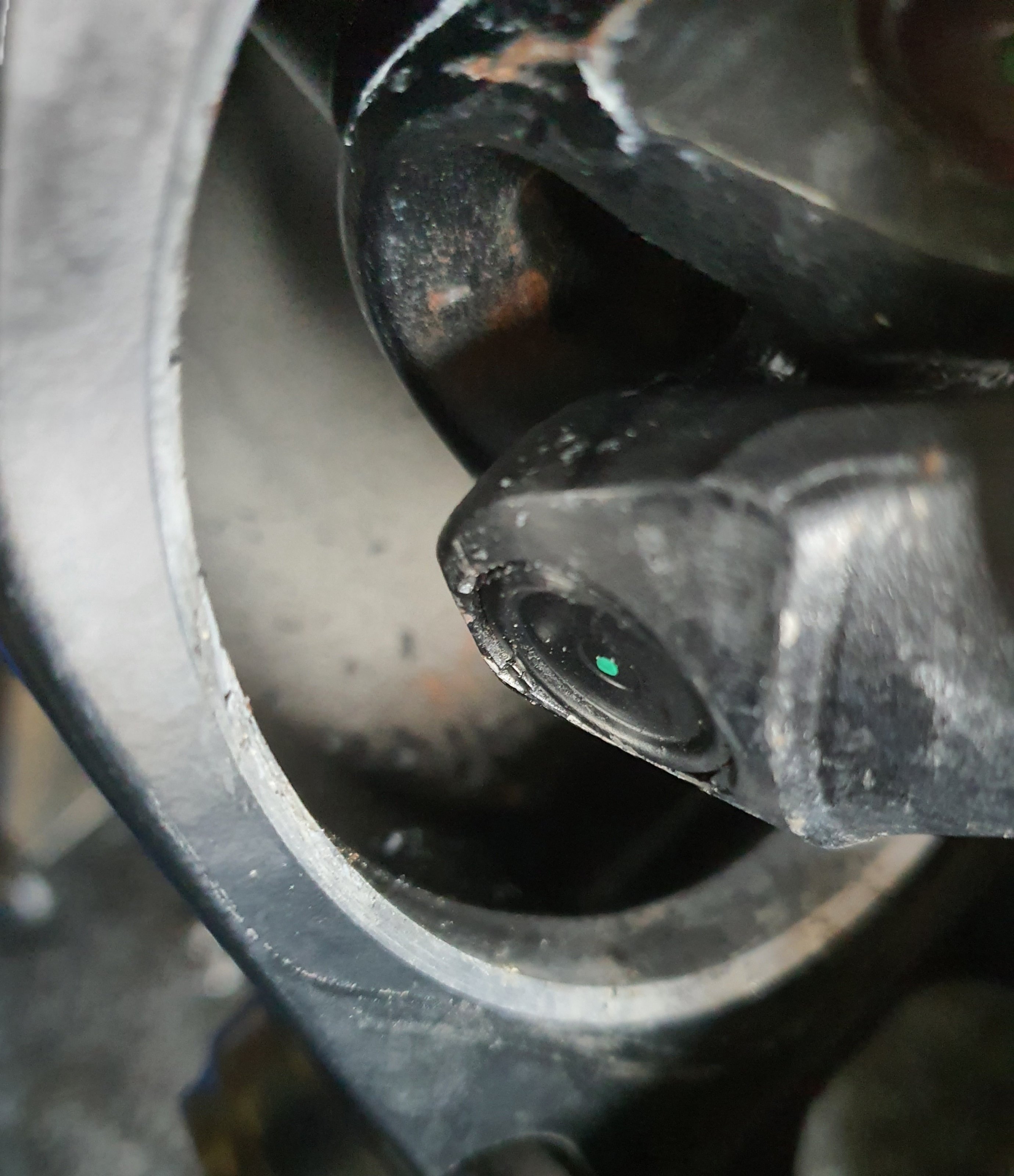

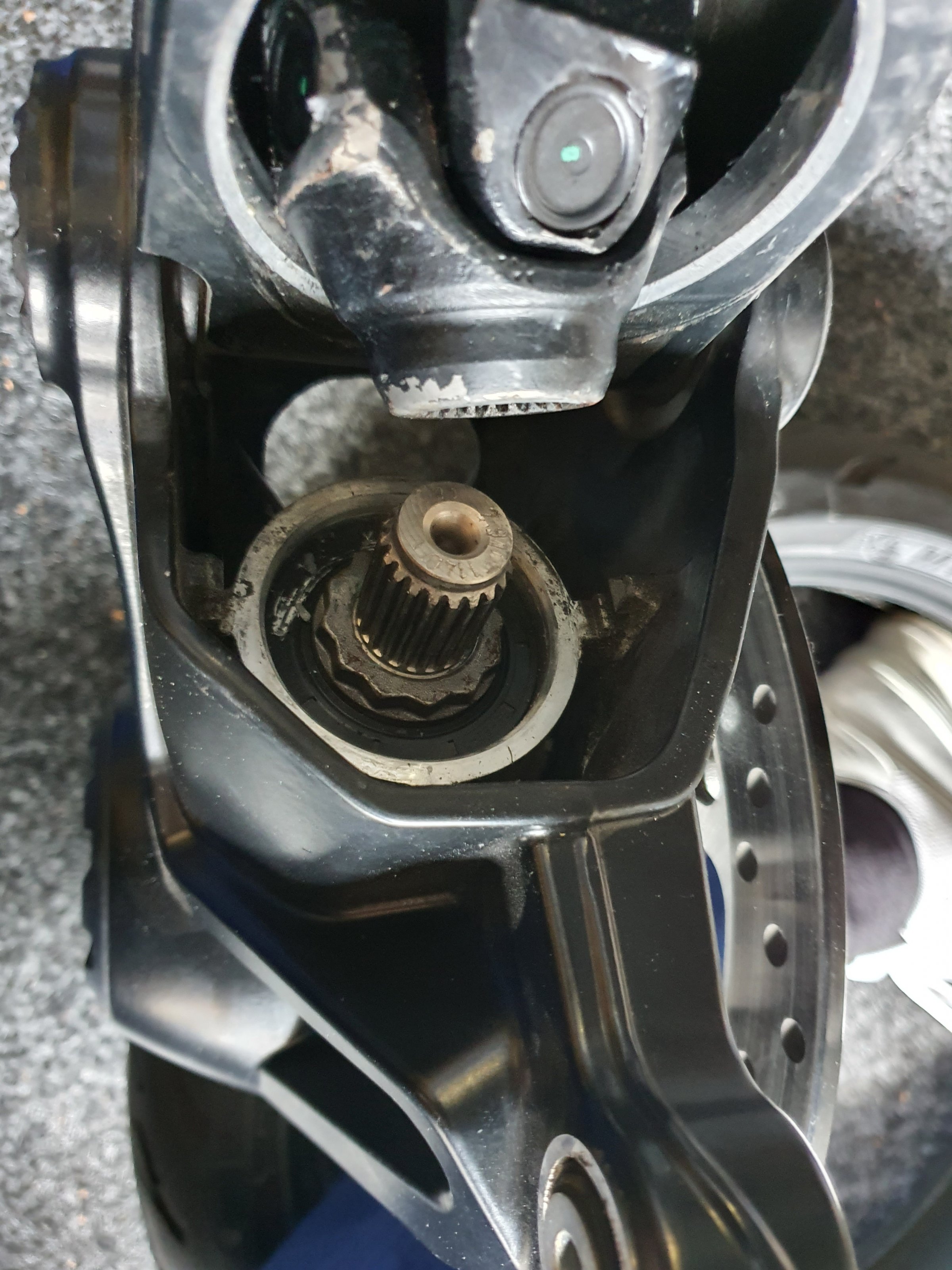

wie versprochen habe ich heute mal meinen Faltenbalg ausgebaut um nachzuschauen, ob sich Wasser angesammelt hat. Nach ca. 8000 km und einer 5 stündigen Fahrt durch Regen ist nichts zu sehen, außer Gummireste vom kaputten erste Balg. Ich bin zufrieden mit meiner Lösung.:smile:
Ich benutze aber auch keinen Hochdruckreiniger oder fahre im Gelände.
Eine Endlösung sollte es auch nicht sein.
Anbei ein paar Bilder.

Das sieht doch völlig normal aus. Ein wenig überschüssige Fettspritzer, sonst nichts. Das innere hier ist doch auch kein OP-Saal. Einfach so wie es sein soll.
Gruß Brauny

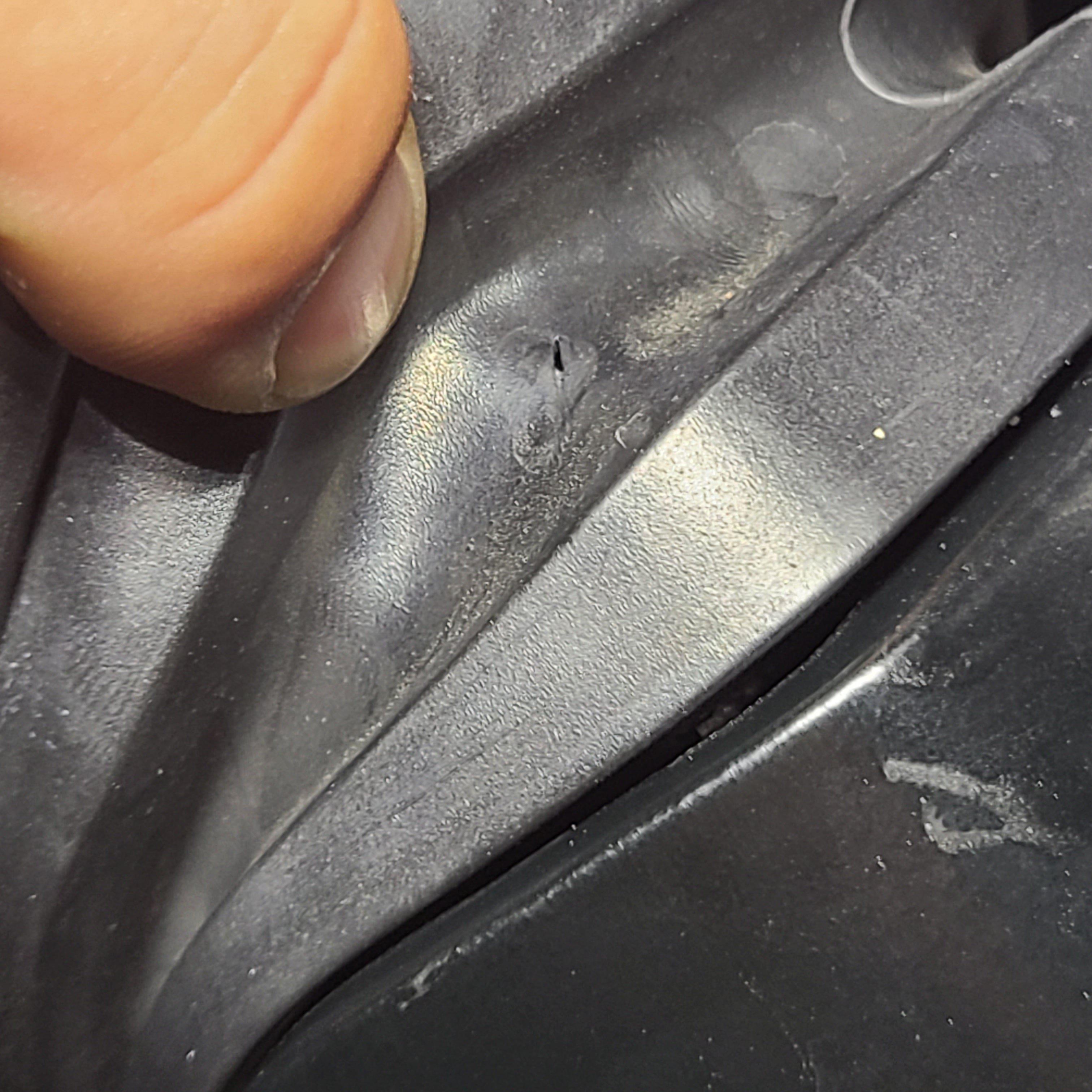

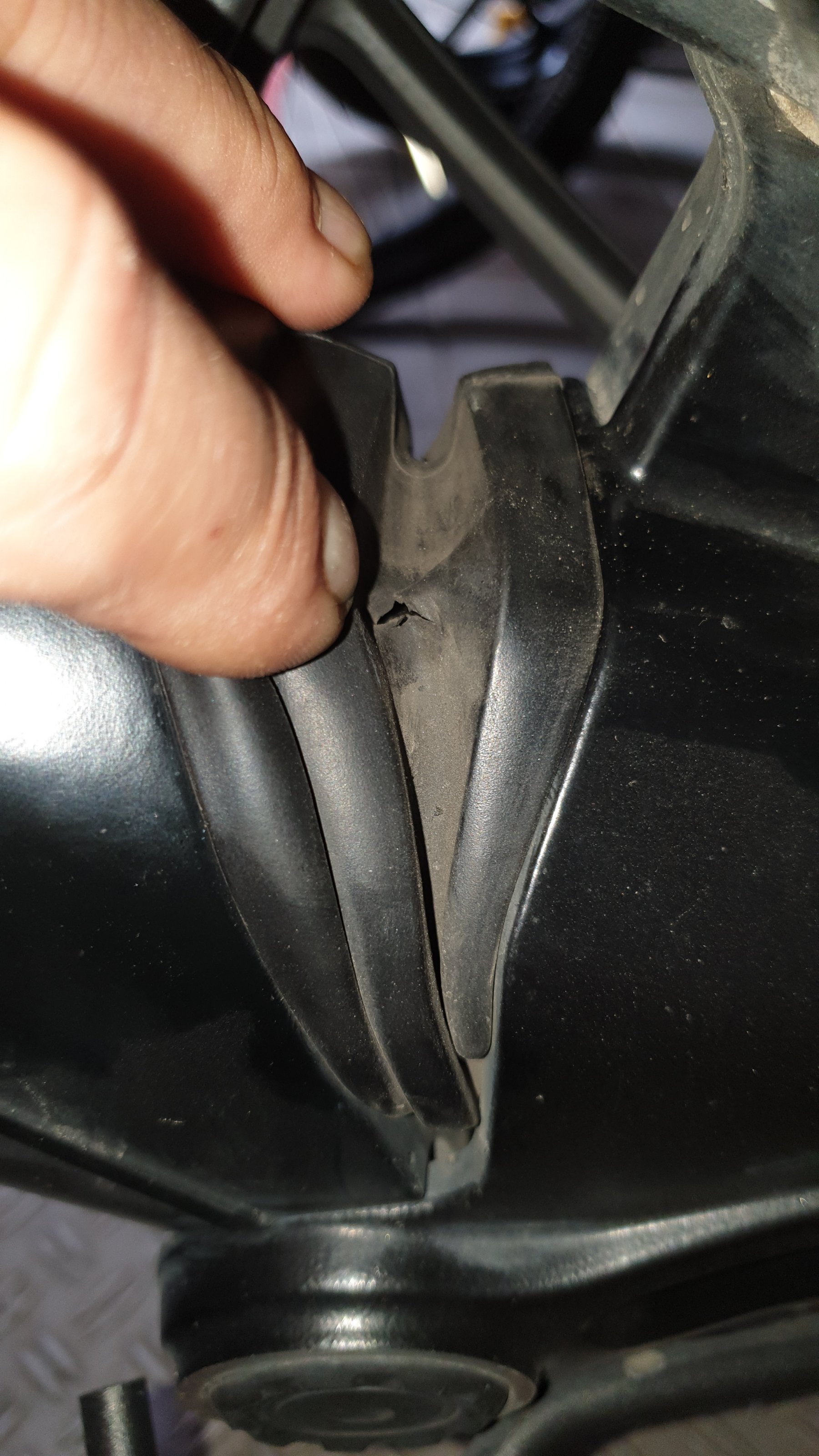

ich fahre eine 1250GS ADV Bj. 05.20220 und nachdem ich die ganzen Diskussionen um den Faltenbalg gelesen habe und die Stürze durch verrostete Kardanwellen im YouTube gesehen habe wo es einem in gut Deutsch gesagt denn Asch wegreißt habe ich mir auch mein Faltenbalg angesehen und siehe da auch ein loch, daraufhin habe ich zu dem Problem BMW angeschrieben, ich bekam auch eine Antwort aber anscheinend geht das denen am Asch vorbei, sie haben bloß gemeint ich soll es beim meinem Händler ersetzen lasse und natürlich kostenlos. Nächste Woche habe ich einen Termin zu 20t Inspektion da schaue ich mir die Kardanwelle mal genauer an.

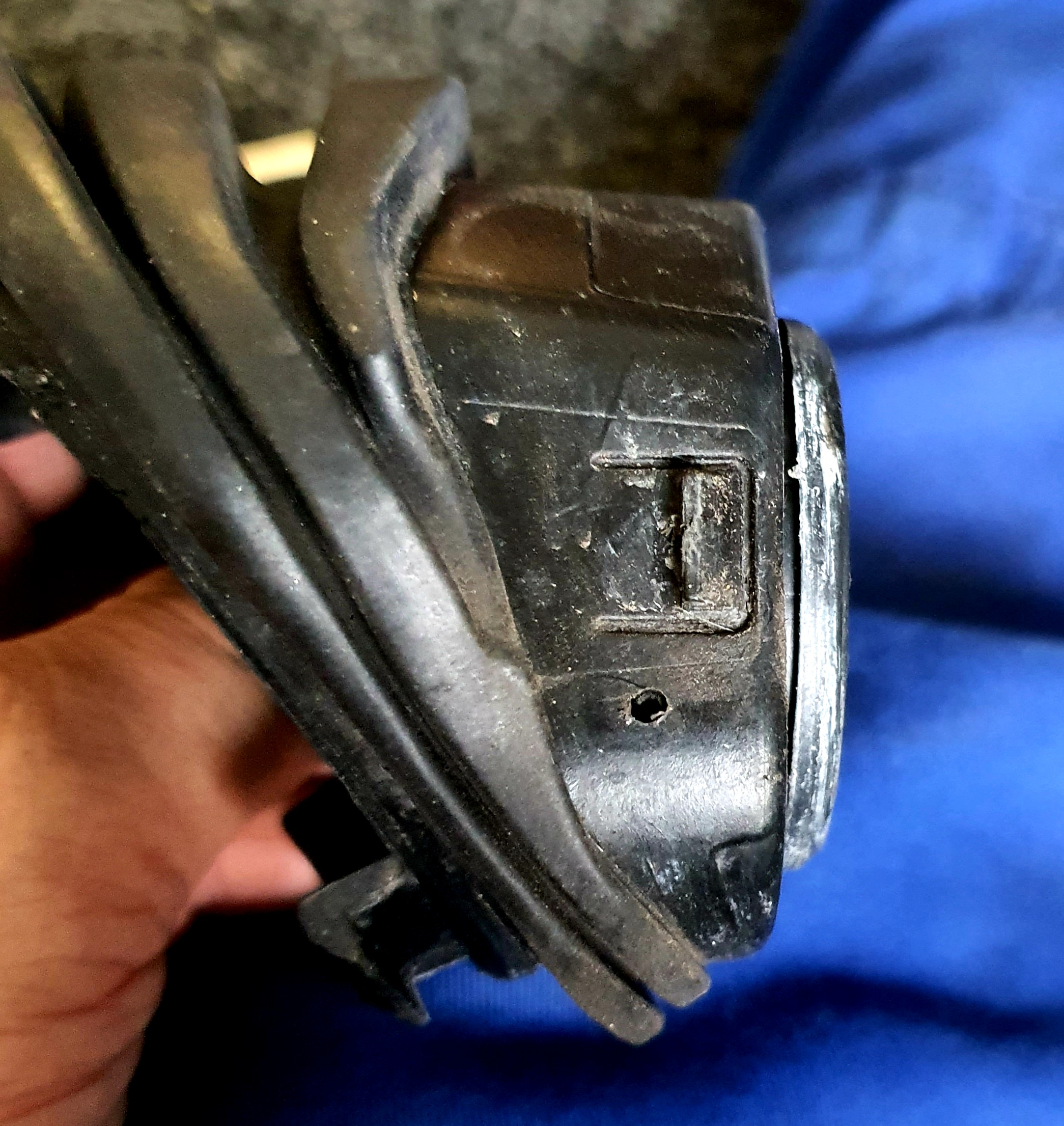

Habe meine heute aus der Niederlassung abgeholt.
Erstzulassung 07.2021 mit 2800KM.
Die neue Manschette hat jetzt eine Änderung in Form einer Metallstütze. Kann man durch das Gummi deutlich ertasten. Das dürfte erstmal helfen denke ich.
Gruß und hoffentlich Unfall freies fahren wünscht euch Roman
Was hattest du erwartet, dass sie ein Not-OP-Team vorbeischicken und bei dir vor Ort reparieren? :wavespin:

Hallo Bux, vielen Dank für deine interessante Nachricht. Habe ich dich richtig verstanden, dass ab jetzt bei Problemen die neue Manschette verbaut wird? Ich habe nach jeder Fahrt das Problem, dass es die Manschette durch Unterdruck deformiert und nach innen zieht.
Viele Grüße
Johema
Hi,
War in der Niederlassung Düsseldorf. Da auf jeden Fall.
