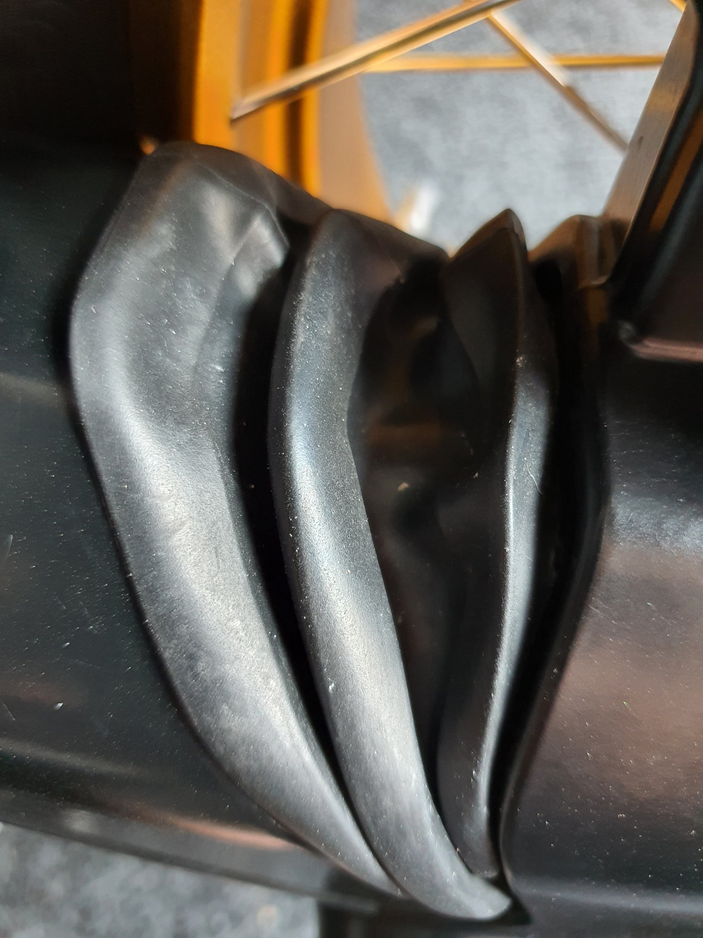

Der Faltenbalg der GS hat schon eine recht steife konsistenz. Wie das bei der Guzzi ist weiß ich nicht. Aber unterm Faltenbalg dreht sich nur die Kardanwelle. Das erzeugt vielleicht etwas Wind, aber keine nennenswerte Temperaturerhöhung. Der Winkelantrieb ist natürlich zwischen Stand bis Betriebstemperatur, aber auch weit weg vom Balg. Das diese entfernten Wärmequellen dazu führen, das sich eklatante Verformungen darstellellen glaube ich nach wie vor nicht. Auf dem hier im Thread gezeigten, ist entweder draufgedrückt worden, oder das Teil ist schlecht montiert. Vieleicht ist aber auch der Drahtring im inneren nicht da, wo er hin gehört.

Bekomme den nächste Woche gewechselt. Da er auf der Radseite kommplet aufgerauht ist würde ich ihn nicht lassen, hoffe das passiert dann nicht mehr.

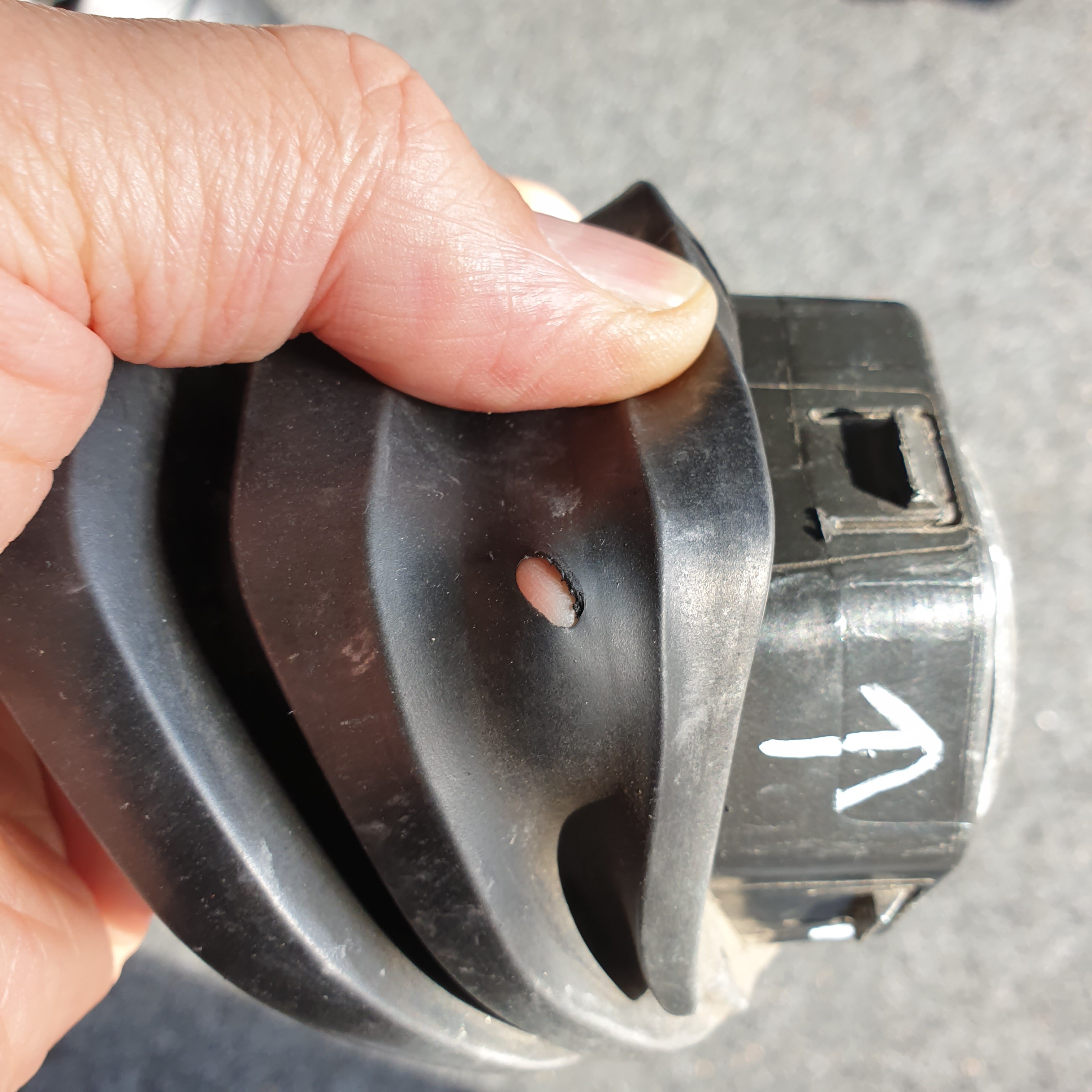

ich hatte das gleiche.
Es stimmt das sich aus welchem Grund auch immer ein Vakuum bildet, was dann dazu führ das die Manschette sich zusammenzieht.
Bei BMW soll das Problem auch bekannt sein und es wird wohl nach einer Lösung gesucht.
Ich habe die Manschette selber gewechselt und 2 mal 2 mm Löcher an einer Stelle gebohrt die geschützt ist.
Nun habe ich Ruhe.....
Werde Bilder mit der modifizieren Manschette hochladen.

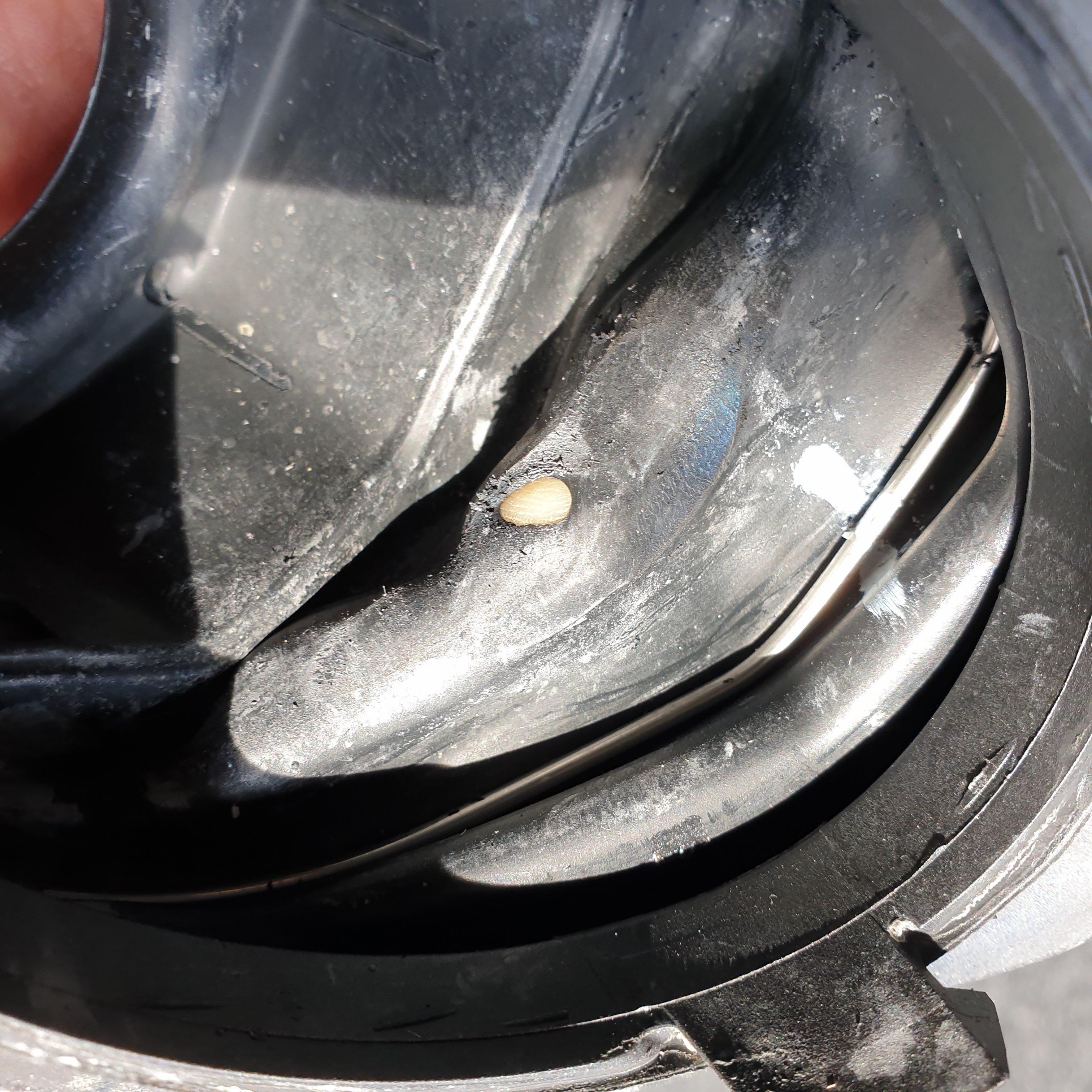

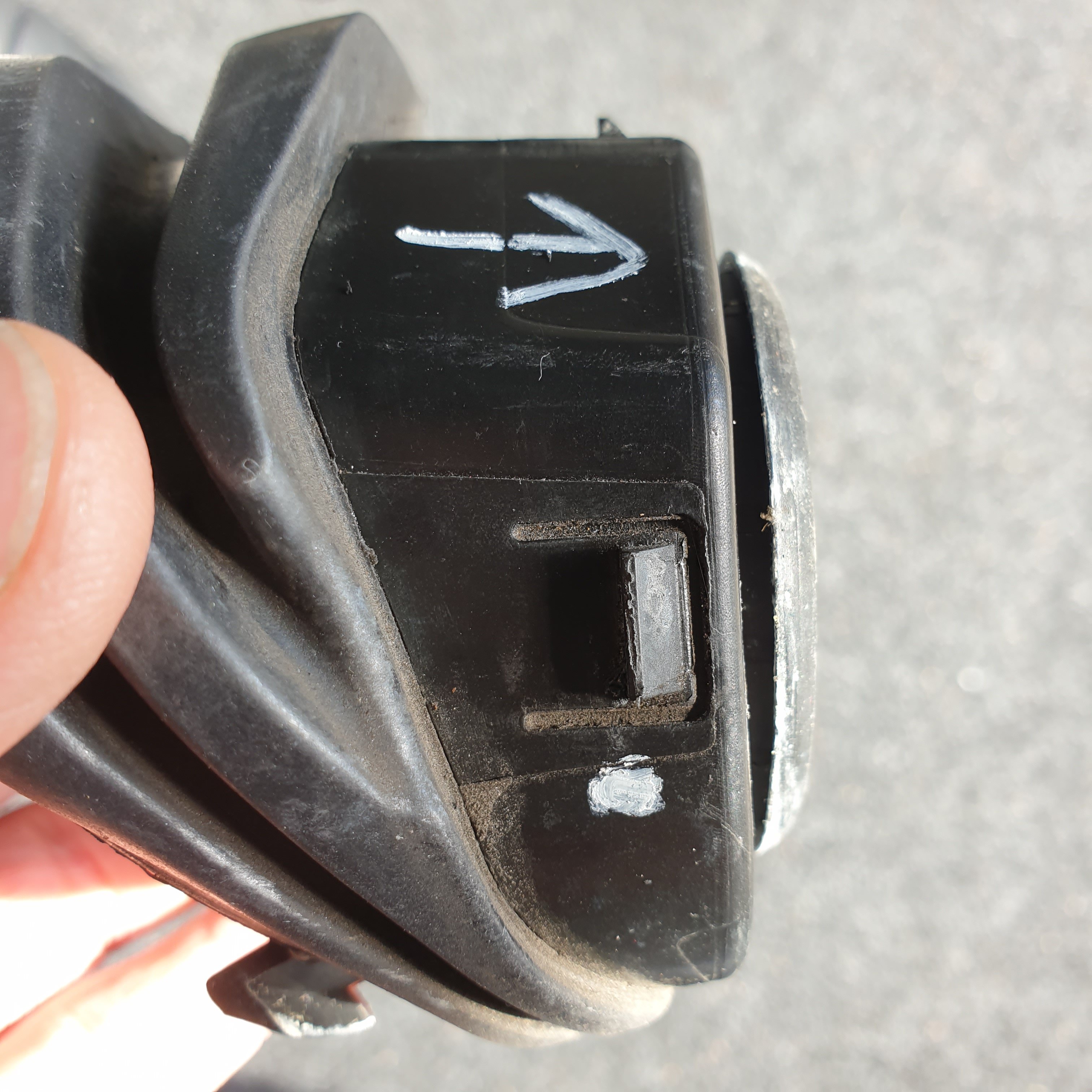

So sieht das nun bei mit aus.
Der Pfeil zeigt nach hinten.
Da wo der Punkt ist habe ich ein 2mm Loch gebohrt.....
Ist natürlich die alte Manschette, die neue wurde schon vor 10 000 km eingebaut.
Achso, der Stützdaht innen ist natürlich auch vorhanden.

Also ich weiß nicht... hast Du keine Angst, dass da bei einer Regenfahrt Wasser und Dreck reinkommt und danach drinnen stehen bleibt?
Ich würde an der Stelle lieber kein Loch bohren.
FausB
ehemaliges Mitglied
30.08.2020
712
Wenn man eines bohrt, dann unbedingt an einem Tiefpunkt (sonst bleibt es drin stehen).

Das muss ja jeder für sich selbst entscheiden.
Ich habe jedenfalls Ruhe und wie man auch auf dem Bild sehen kann, ist die Stelle nach gut 8000 km immer noch sauber. Das Teil steckt im Antrieb, da kommt nichts hin.
Außerdem warte ich ja auch auf eine Lösung durch BMW.
Und allemal besser als mit zerstörtem Balg in der Pampa zu stehen.

Keinesfalls würde ich da irgendwelche Löcher hineinbohren.

Ich find die Idee von OpaHeinz gut .
An dieser doch recht geschützten Stelle ein loch gebohrt und schon ist der Druckausgleich da, evtl noch mit ner Membran versehen dann dringt auch kein Wasser ein.
Bei Y tube sind noch drastischere Massnahmen zu sehen was ich auch nicht mag wie z.B. Gewindeloch in die Schwinge zum Wasser ablassen.

Zum Druckausglei würde ich wenn es schon ein Loch im Faltenbalg sein Muss ,den Faltenbalg Motorseitig anbohren. Ein Stückchen 2mm Schlauin das Loch einvulkanisieren . Fertig.
Alternativ beim Einbau des Faltenbalges weniger bis gar kein Fett nehmen. Vorzugsweise bei dem Faltenbalg am Motor ,da dort weniger Spritzwasser hingelangt.
