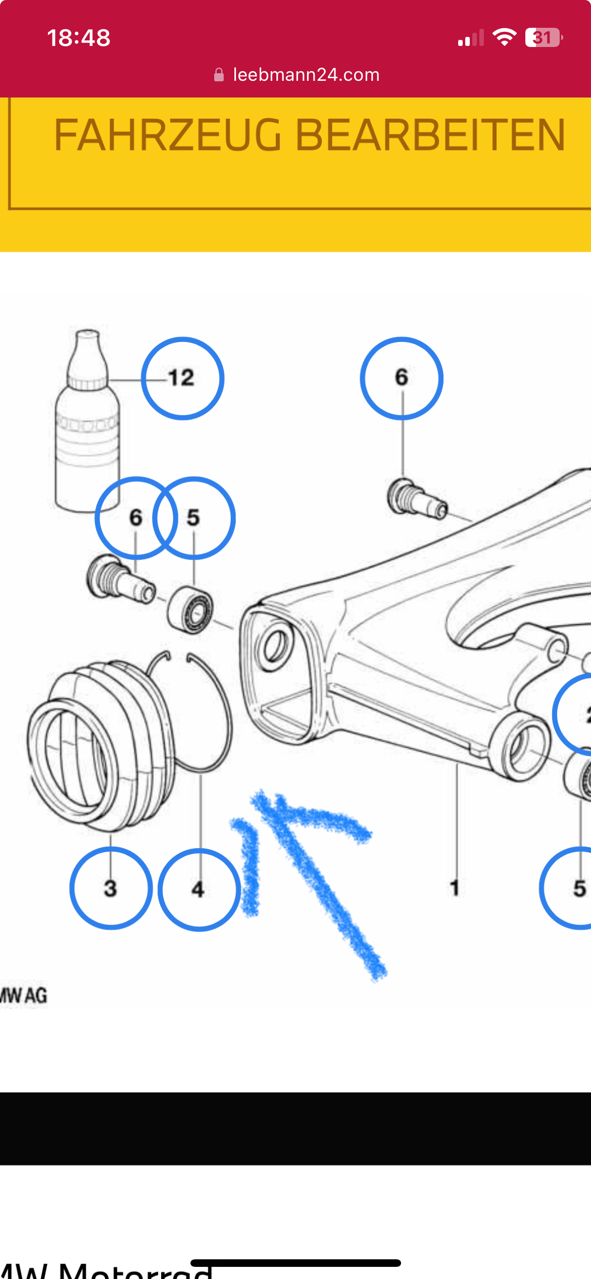

Ich bin aktuell am wieder zusammenbauen meiner Brunhilde. Nun muss die Schwinge eingebaut werden. In den Faltenbalg kommt ein Sprengring. Gibt es dazu einen Trick, wie der Sprengring eingesetzt wird?
Ich versuche nun mehrmals mit einer Spitzzange den Sprengring einzusetzen. Kein Erfolg. Rutscht immer wieder von der Spitzzange ab.
Kommt der Sprengring vor oder nach dem Einsetzen des Faltenbalges in diesen rein?
Danke für eure Unterstützung.

Hi Stephan,
1. das Ganze vor dem Einbau der Schwinge ins Getriebe.
2. bissle Flutschi, Staburags o. ä. dran.
3. Balg in die Schwinge
4. Mittels Kabelbinder den Ring zusammenspannen, einsetzen und, wenn er sitzt, abzwicken...
Die Öffnung des Rings NICHT waagerecht, sonst kann er an den Bolzen hängen bleiben.

Hallo Rainer
Danke für deine Erklärung. Werde das heute Nachmittag so nochmals versuchen.
Wegen der Ausrichtung der Öffnung des Sicherungsrings, im WHB steht waagerecht wegen der Kardanwelle. Du schreibst nicht waagerecht wegen der Bolzen.
Wäre dann eine Position halbzwei passend? Also zwischen horizontal und waagerecht.
