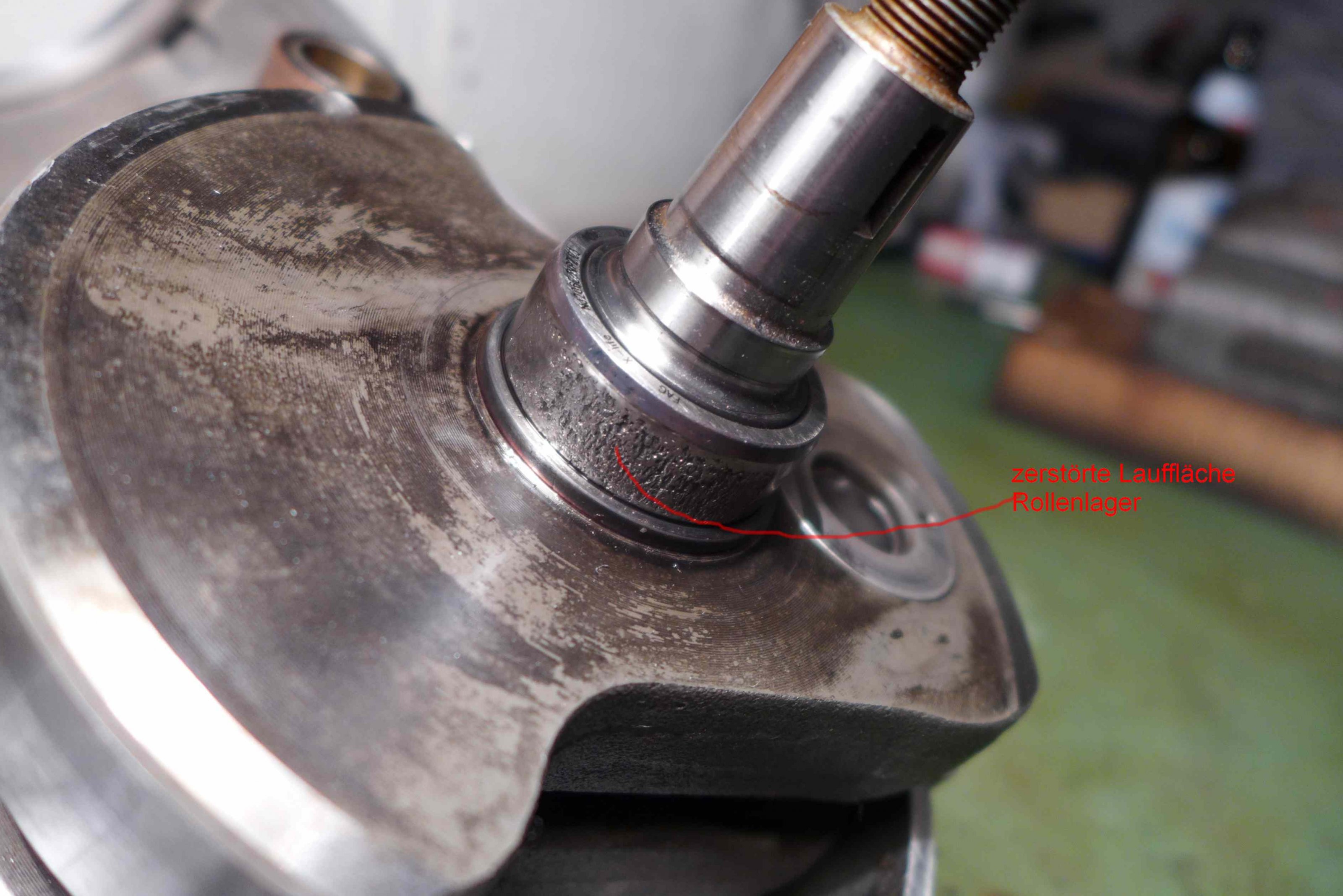

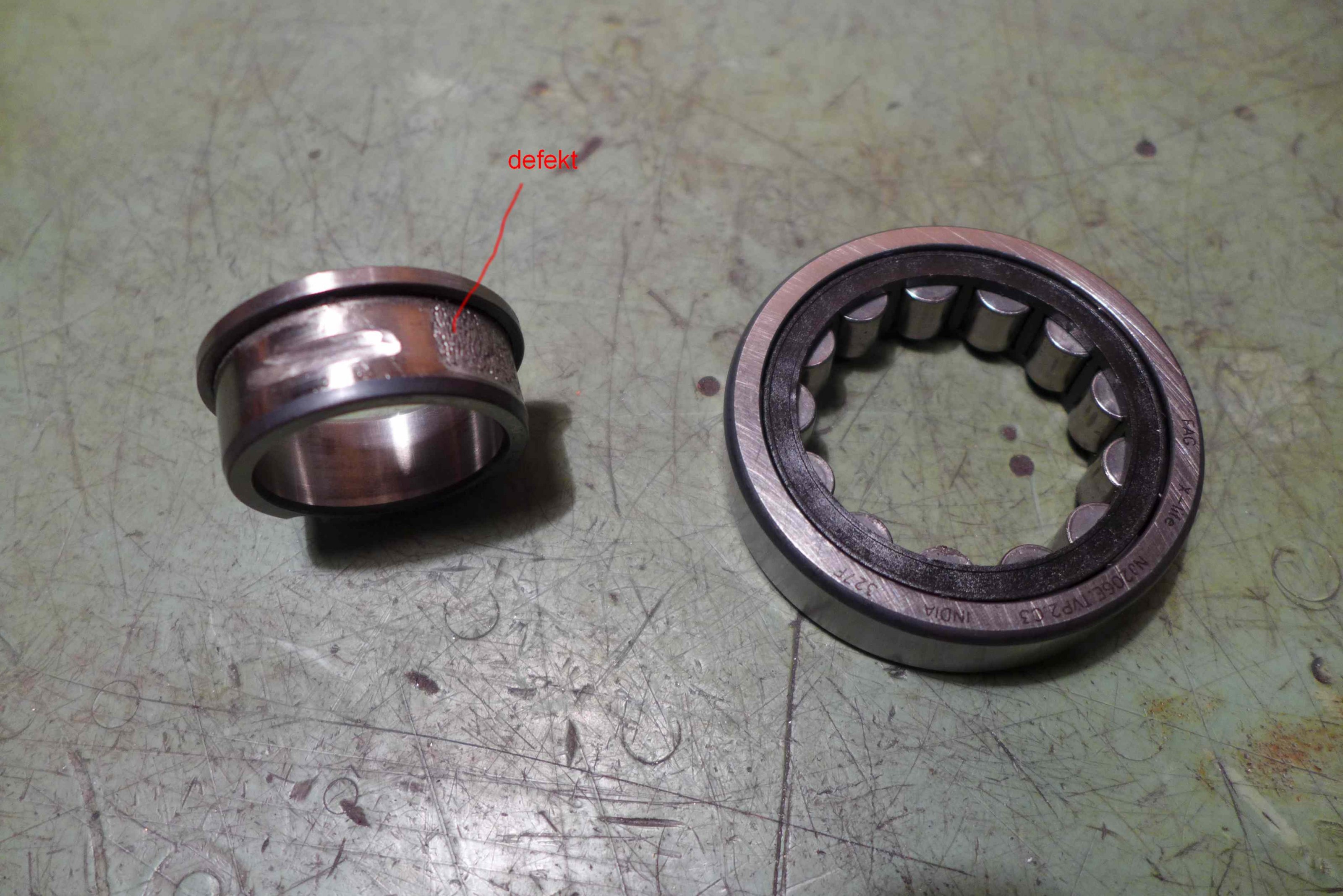

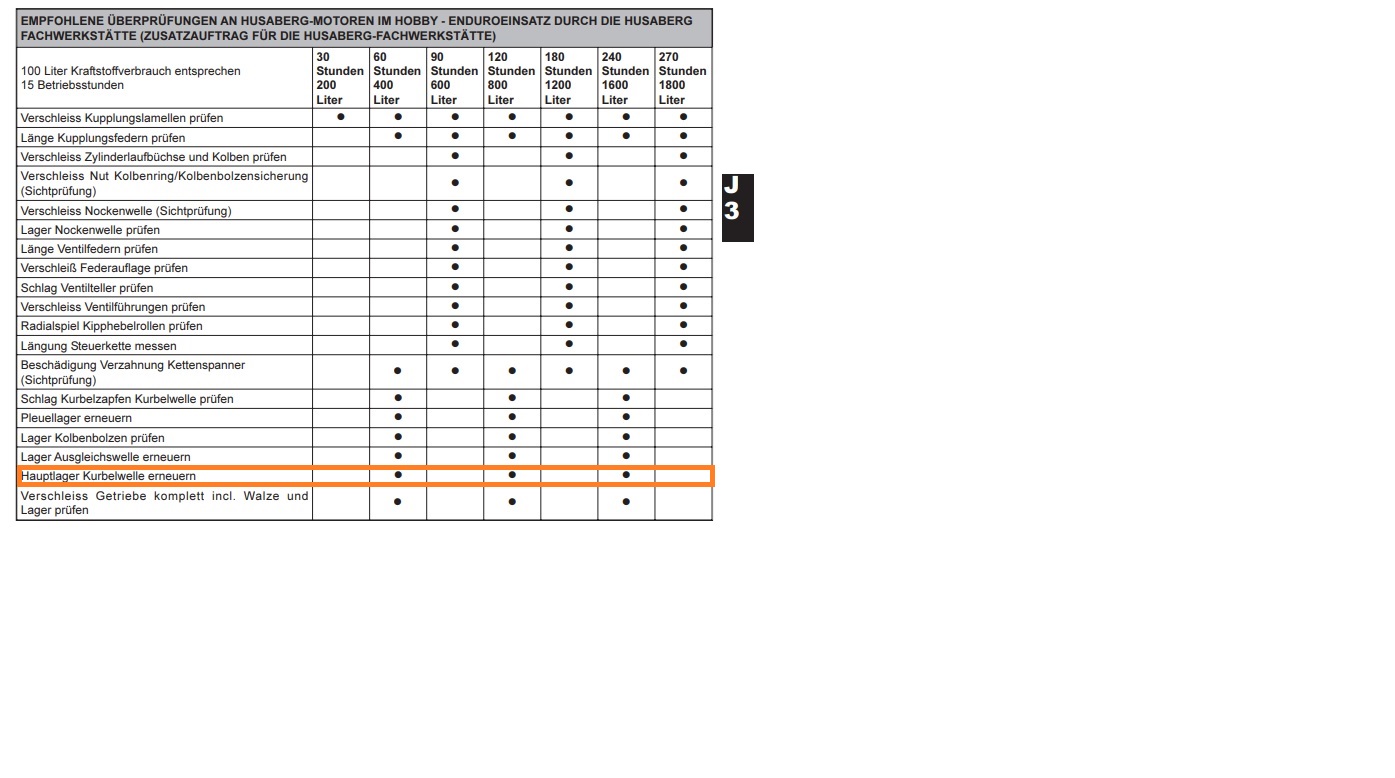

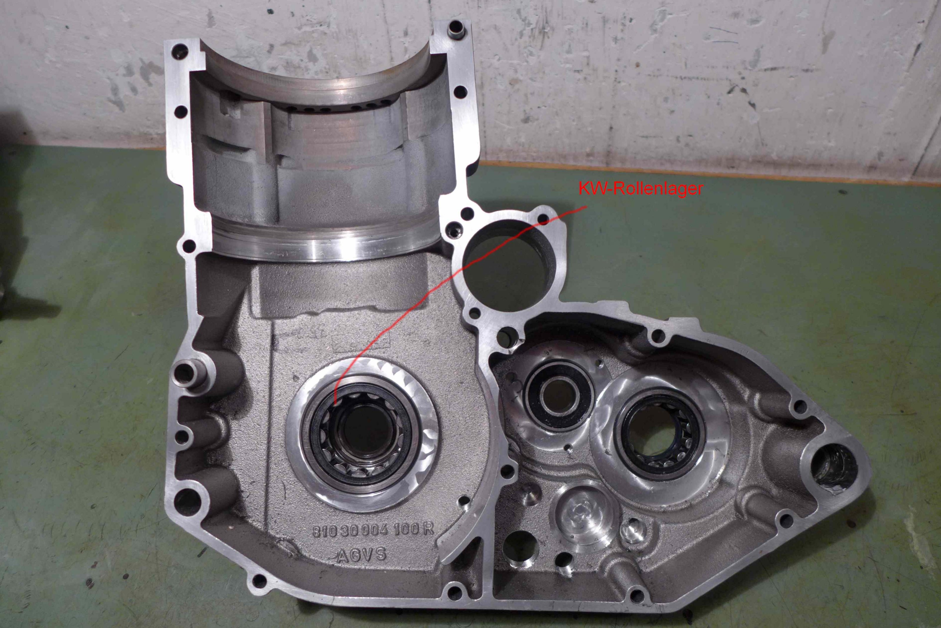

Kurbelwellenlager – Mist,hört sich mal garnicht gut an :(
. Kommt mir was in Erinnerung..
Müssten meineserachtens 2 Rollenlager sein , NJ 207. AD 72 ID 35 17 breit.
Hatte mal ne Husaberg 620, Bohr x Hub 100 x 80. Die hatte ebenfalls 2 Rollenlager,allerdings kleiner -NJ 206 ( AD 62 ID 30 16 breit ). Aufgrund der natürlich weit höheren Leistung,und unter Nutzung als Sportgerät ( SuperMoto,Kartbahn) lag das WechselIntervall der KW-Lager seitens Husaberg bei 60 Betriebstunden.
Anscheinend biegt die K-Welle unter hoher Last/Drehzahl durch und die Rollenlager verkannten zu stark. Deshalb Wechsel.
Da Fantic erheblich weniger Leistung,weniger Hub und Lager grösser dimensioniert sind schließ ich mal ,, HusaBerg’’ Problem aus, - müsste im AlltagsFahrzeug funktionieren ..
Mal abwarten was eigentliches Problem sein soll,kann ….
Dennoch Viel Glück …. Gruß
Bilder vom HusaBerg Motor !
Na Ja, 60 Betriebsstunden, da liege ich natürlich drüber. Bei bisher ca. 7.500 wunderschönen Kilometern hatte ich immer so einen Schnitt von 60 km/h erreicht. Das wären dann 125 Betriebsstunden bis jetzt.
Aber du hast schon Recht. Die Lager sind größer und die Leistung ist viel niedriger. Die müssen schon mindestens 1.250 Betriebsstunden aushalten.

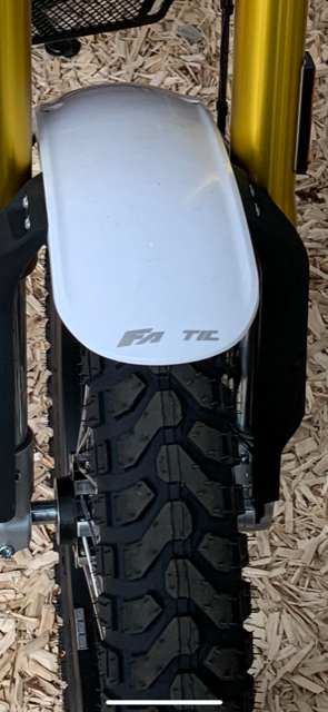

Bei den neuen Modellen ab '21 werden wohl die Sticker auf dem vorderen Kotflügel wieder auf das alte Design umgestellt. Zwischenzeitlich war dort der runde Jubiläums Sticker drauf (ich glaube für '19 & '20?). Bei meiner Maschine, habe ich nun beim Händler gesehen, dass ein Buchstabe -N- abgefallen ist (in der Facebook Gruppe wurde auch was ähnliches beschrieben bei den neuen Modellen). Meine Vermutung: man ist auf die alten Sticker aus dem Bestand zurück gegangen, die nun 1-2 Jahre rum lagen und ihre Klebekraft verloren haben.
Jetzt die Frage: die Maschine werde ich in 1-2 Wochen übernehmen. Würdet ihr das bei der Übernahme beanstanden?
