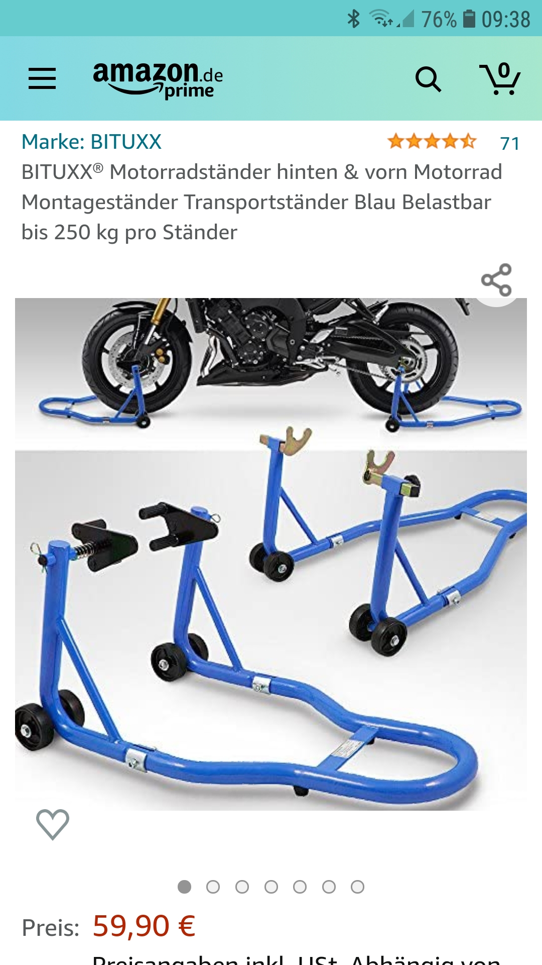

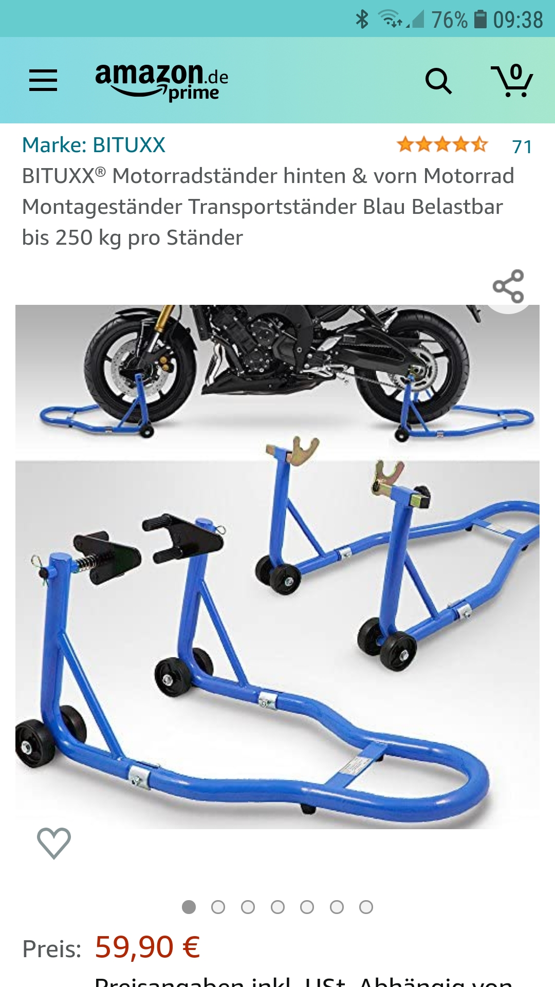

Moin zusammen,
mal wieder eine schnelle Frage in die Runde: wie bockt ihr eure Cabas auf? Mittig? / Hinten? und was könnt ihr empfehlen? Macht ihr das auch für das Überwintern?
CRJ900
13.08.2019
93
Moin auch.
wenn ich mal an was ran muss, habe ich von Louise den Scherenheber. Das funktioniert ganz gut, und Du kannst vorne ond hinten ran. Den Heckheber anzusetzen ist immer etwas Gefriemel, und das Moped kann leicht runterrutschen.
Und fürs Überwintern mache ich gar nichts. Da steht sie einfach auf dem Seitenständer und wartet aufs Frühjahr☀
PomTom
PomTom
26.02.2021
23
Moinsen,
Ich habe mir diese bestellt und bin sehr zufrieden.
Bei längerer Standzeit entlaste ich somit den Seitenständer und die Reifen.
