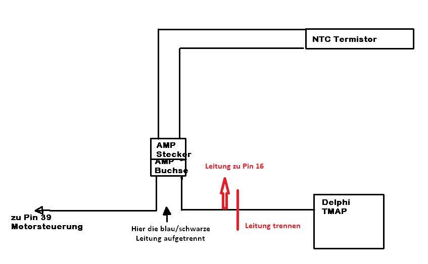

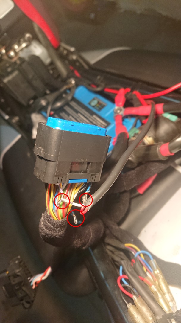

Hallo Uwe, danke für die Informationen!

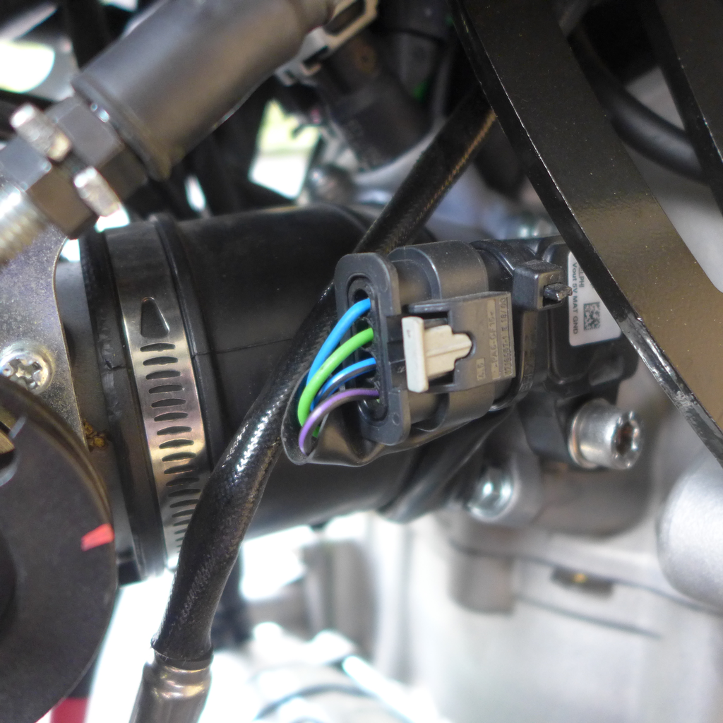

Seit den Maßnahmen im Rahmen der Rückrufaktion und dem damit verbundenen neuen Mapping läuft die Kiste leider nicht mehr so gut. Leerlauf zu hoch und es ruckelt wie vor 2 Jahren... Nicht einmal der NTC hilft, warum hast Du ja ausführlich erklärt. Vor dem neuen Mapping lief das Moped mit dem NTC wirklich gut!
Wäre der Umbau auch so denkbar?
Ich würde die Leitung zum Delphie TMAP trennen und die Leitung mit einem einpoligen Steckverbinder mit Pin 16 verbinden. Die getrennte Leitung zum Delphi TMAP würde ich auch mit einem Steckverbinder versehen, so könnte ich wieder ohne Problem auf "original" umswitchen und mit dem "Brückenstecker" auch wieder auf den original Sensor umschalten (TÜV/ASU).
Tom
Ja, so geht es auch. Sogar genial einfach. Nur wichtig: die Leitung 16 MUSS intakt bleiben. Sonst fallen dir 4 andere Sensoren aus.

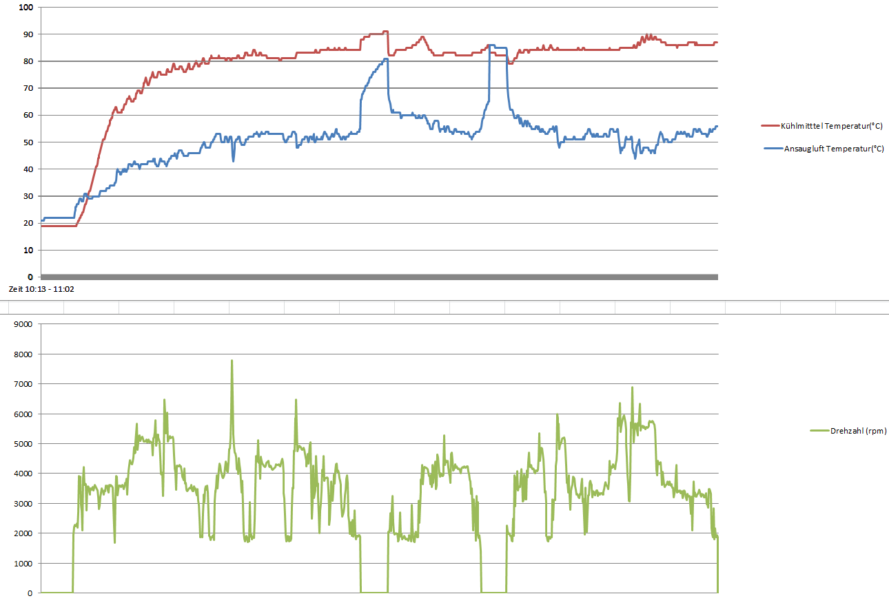

"Schiebe-Ruckeln" reloaded:
Ich habe mir auch den OBDLink LX besorgt, um mal zu sehen, was die Kühlmitteltemperatur so macht. Ist billiger als ein „Berotec Kumpan“ oder sonstiges Zubehör von z.B. „Koso“. Handy habe ich ja eh immer dabei.
Der massive Kurbelwellenschaden hat mir doch zu denken gegeben.
Aus Neugier habe ich in die Logdatei auch noch die Ansaugtemperatur vom „Delphi TMAP Sensor“ mit aufgenommen. Wollte nur mal sehen, wie mein kleiner NTC-Thermistor Hack so funktioniert.
Hab nicht schlecht gestaunt, als ich das Log anschaute.

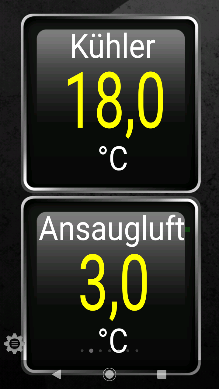

Zum Start zeigte der Sensor wie erwartet 3° Celsius plus an, -15° zur echten Außentemperatur. Aber schon nach wenigen Metern schoss die Temperatur in die Höhe. Teilweise über 30°! Und dass am kühlen Vormittag bei 18° Lufttemperatur! Das hat mich natürlich stutzig gemacht. Also steckte ich zum Test die Kabelbrücke drauf, um den Originalzustand wieder herzustellen, und habe dann die gleiche Runde gedreht (allerdings zwischendurch noch getankt).
Der Originalsensor für die Temperatur der Ansaugluft scheint sich durch die Motorwärme viel stärker aufzuheizen als gedacht. Die vorbei rasende Ansaugluft kühlt ihn zwar immer wieder etwas herunter aber lange nicht genug. Der Sensor meldet ständig Werte zwischen 45° und 55° an die Motorsteuerung. Wenn die Kiste mal kurz steht, geht es hoch bis 90° (siehe angehängte Diagramme). In meinen Augen ein echter Konstruktionsfehler!
Wie soll die Motorsteuerung darauf reagieren. Die Lufttemperatur ist wichtig für die Verbrennung. Kalte Luft ist dichter, da muss die Spritmenge erhöht werden, damit die AFR (Air Fuel Ratio) stimmt. Heiße Luft hat weniger Masse, da muss die Spritmenge reduziert werden, damit kein Benzin hinten aus dem Auspuff läuft. Offensichtlich macht die Athena CDI sowas. Sonst hätte mein Thermistor Hack ja überhaupt keinen Effekt.
Nur hat es nicht so funktioniert, wie erhofft. Es war nur etwas besser, das Schiebe-Ruckeln war aber nicht weg. Mal war es schlimmer, mal etwas besser. Jetzt weiß ich warum.
Der Originalsensor hat immer wieder mit irrwitzigen Werten dazwischen gehackt. Eine konstante Absenkung der gemessenen Lufttemperatur um 13 bis 15 Grad ist nicht erfolgt.
Also bin ich testweise mal aufs Ganze gegangen. Ich habe den Draht für die Temperatur, der vom Delphi TMAP Sensor zum Pin 39 der Motorsteuerung führt, ganz abgeklemmt und dafür einen Draht (welcher ist egal) von meinem NTC-Temperatursensor 2KOHM (Anzeige) an Pin 39 angeschlossen. Den zweiten Draht vom NTC habe ich an Pin 16 der CDI („Masse Sensoren“) angeschlossen. Nicht durchtrennen!!! Hängen auch noch andere Sensoren dran. Anstatt dem originalen Sensor für die Ansaugluft habe ich also einen anderen Temperaturfühler angeschlossen.
Der zeigt leider 2° Celsius mehr an und nicht weniger, macht aber nichts. Obwohl die Motorsteuerung nun sogar eine etwas höhere Temperatur gemeldet bekommt, läuft die Kiste nun richtig gut. Bis 4.000 Touren schön ruhig, zwischen 4.000 und 7.000 mit richtig Bums, über 7.000 etwas zäher als original. Und das konstant. Bin eben 2 Stunden gefahren, super.
Anhang anzeigen 423297 Anhang anzeigen 423298 Anhang anzeigen 423299
Danke für den ausführlichen Bericht.
Hatte selbst auch schonmal vor so ein Datarecording zu machen, aber meine läuft jetzt einfach gut und dann wird man etwas lazy. Fahren macht mehr Spaß als Daten zu sammeln.
Dein Kühlwasserplot sieht ja schonmal gut aus, Glückwunsch, schön geregelt.
Deine Überlegungen zu der Ansaugtemperatur und der Spritmenge teile ich auch, sind allerdings eher theoretisch und vielleicht zu kurz gedacht. Die Ansaugtemperatur ist ja nur EINE von mehreren Eingangsgrößen, die die Ecu verarbeitet.
Bin selber kein Experte in diesem Kennfelderwald, vermute aber, die mit Abstand wichtigste Eingangsgröße ist die Lamdasonde nach der sich die Ecu richtet und natürlich der Drosselklappensensor. Der Rest wird je nach Progammierung mal mehr mal weniger berücksichtigt. Mehrdimensionale Kennfelder halt, ohne deren Kenntnis man im Dunkeln tapt.
E4 & 5 sind eine harte Nuß für größere Einzylinder, deshalb das Wirrwarn um die Mappings. Könntest Du mal mit der OBDLink App den Mode $09 auslesen? Torque funktioniert da nicht. Wegen Version vom Mapping.Heißen bei fantic wohl noch wieder anders und würde das Chaos komplett machen😁
So wie der Sensor montiert ist, ist das auch kein Wunder.
Habe zwar nie die genaue Temperatur gemessen (Temperaturmessstreifen an verschiedenen Stellen am Motor und Kühler aufgeklebt), aber die Strahlungshitze vom Krümmer und die Nähe zum Zylinder sind ja offensichtlich.
Seit letztem Sommer habe ich Hitzeschutzfolie auf Sensor/Ansaugtrakt geklebt und kleinen 12V Lüfter montiert, der die Abluft vom Sensor Richtung Krümmer bläst.
Damit wurde das Temperaturfenster in dem die Cab vernünftig läuft zwar etwas größer, aber z.b. bei Stauhitze (langsame Ortsdurchfahrt nach hoher Beanspruchung) schüttelts den Eintopf halt immer noch.

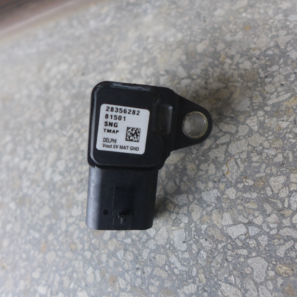

Im Ersatzteilkatalog für die Euro5 Caballero ist ein Luftdrucksensor schematisch abgebildet, der so aussieht, wie der von der Euro4. Wenn das der Gleiche ist wie meiner (siehe Bilder, danke an User bbm), dann wird der auch die gleichen Werte liefern.

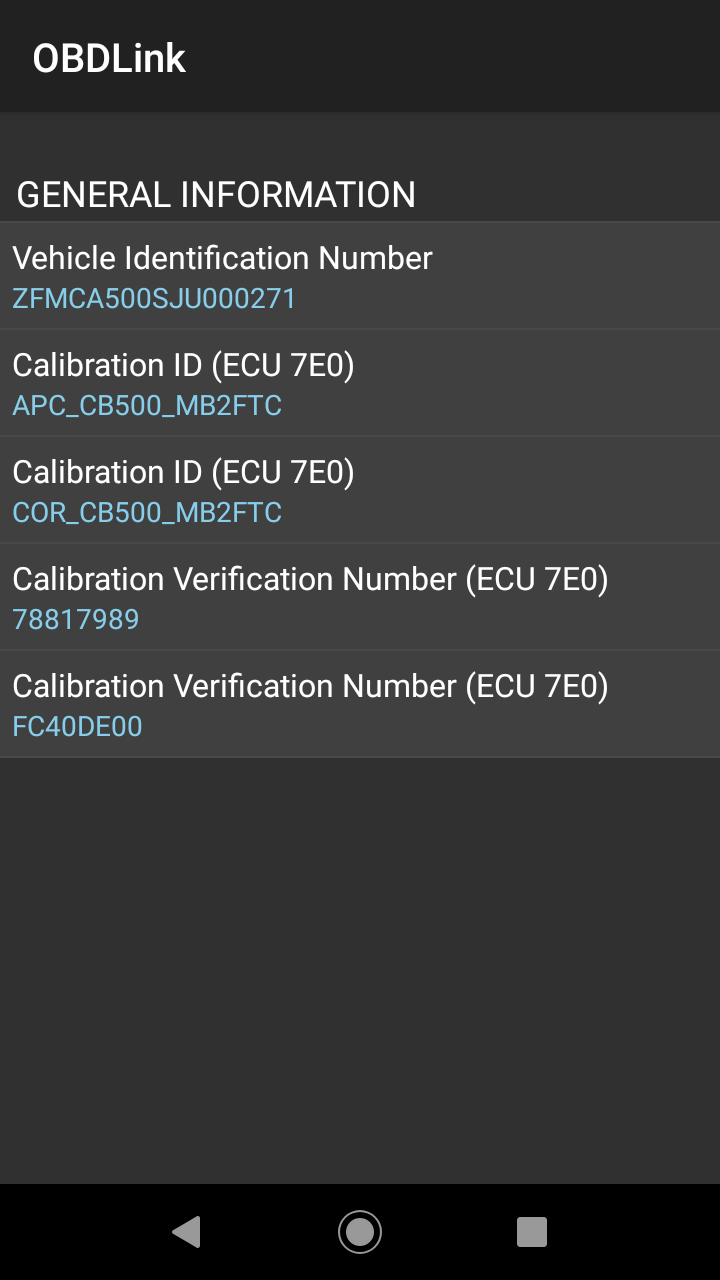

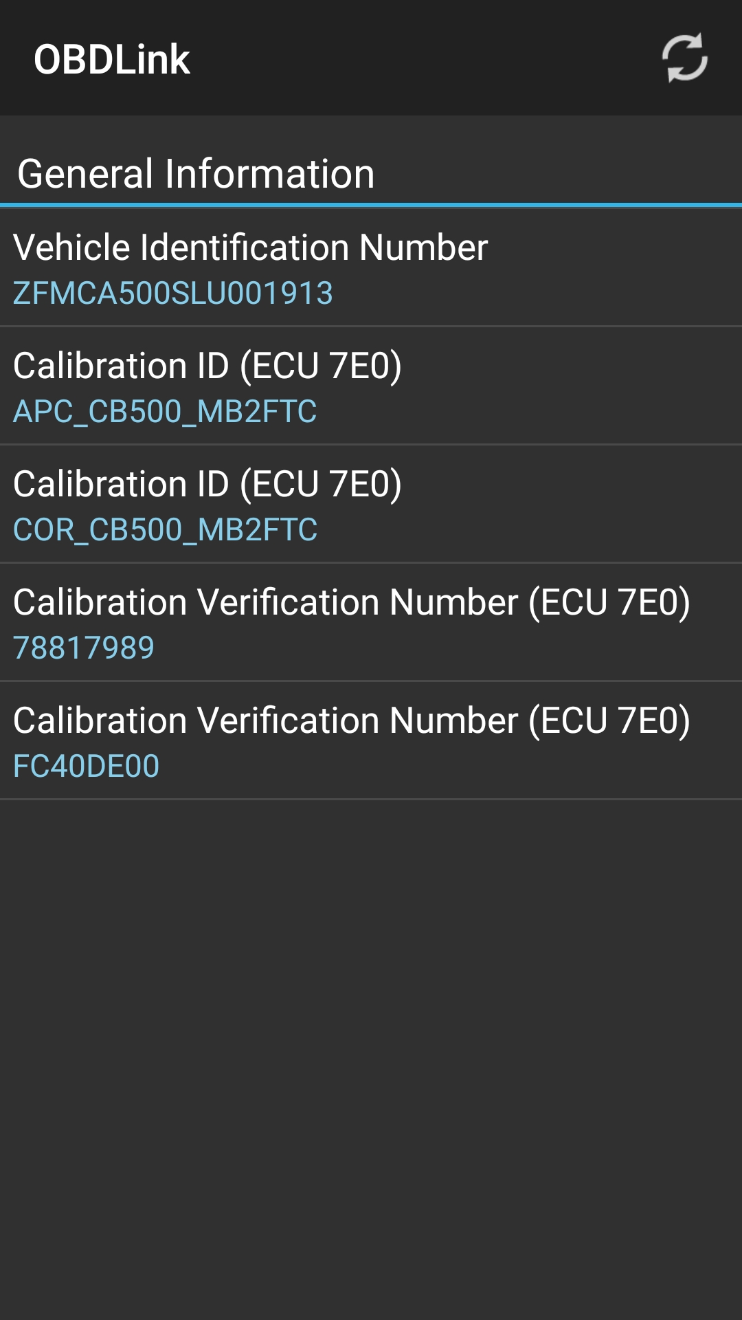

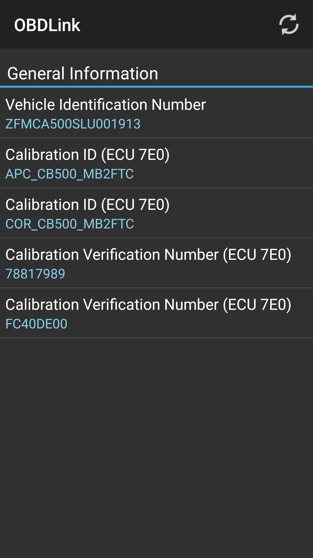

Sieht bei mir so aus.
Die "vehicle information" mit Mode $09 sehen bei mir identisch aus, bis auf die Fahrgestellnummer natürlich. Soll laut meinem Händler das Mapping sein, dass mit dem Kühlsystem Rückruf drauf kam.
Klar hast du Recht, der Gasgriff und die Lambda Sonde sind die Hauptgrößen für die Spritzufuhr. Aber die Lambda Sonde regelt unter Beachtung der Parameter wie Außentemperatur, Motortemperatur, Luftdruck, etc. Lies mal hier.
Da die alle die Grenzwerte von Euro4/5 bis knapp vor Ende ausnutzen müssen, weil es sonst nicht klappt, wird damit gearbeitet. Wäre doch blöd, wenn die Homologation nicht hinhaut, wenn genau an dem Morgen ein Zwischenhoch kommt und es wärmer ist als am Tag der Abstimmung. Ein Mapping zur Homologation und eins für die Produktion, sowas macht wohl nur VW. Das ist gerade so kleineren Anbietern bestimmt zu heiß. Die werden verknackt, wenn ein entlassener Mitarbeiter singt. VW ist "too big to fail".

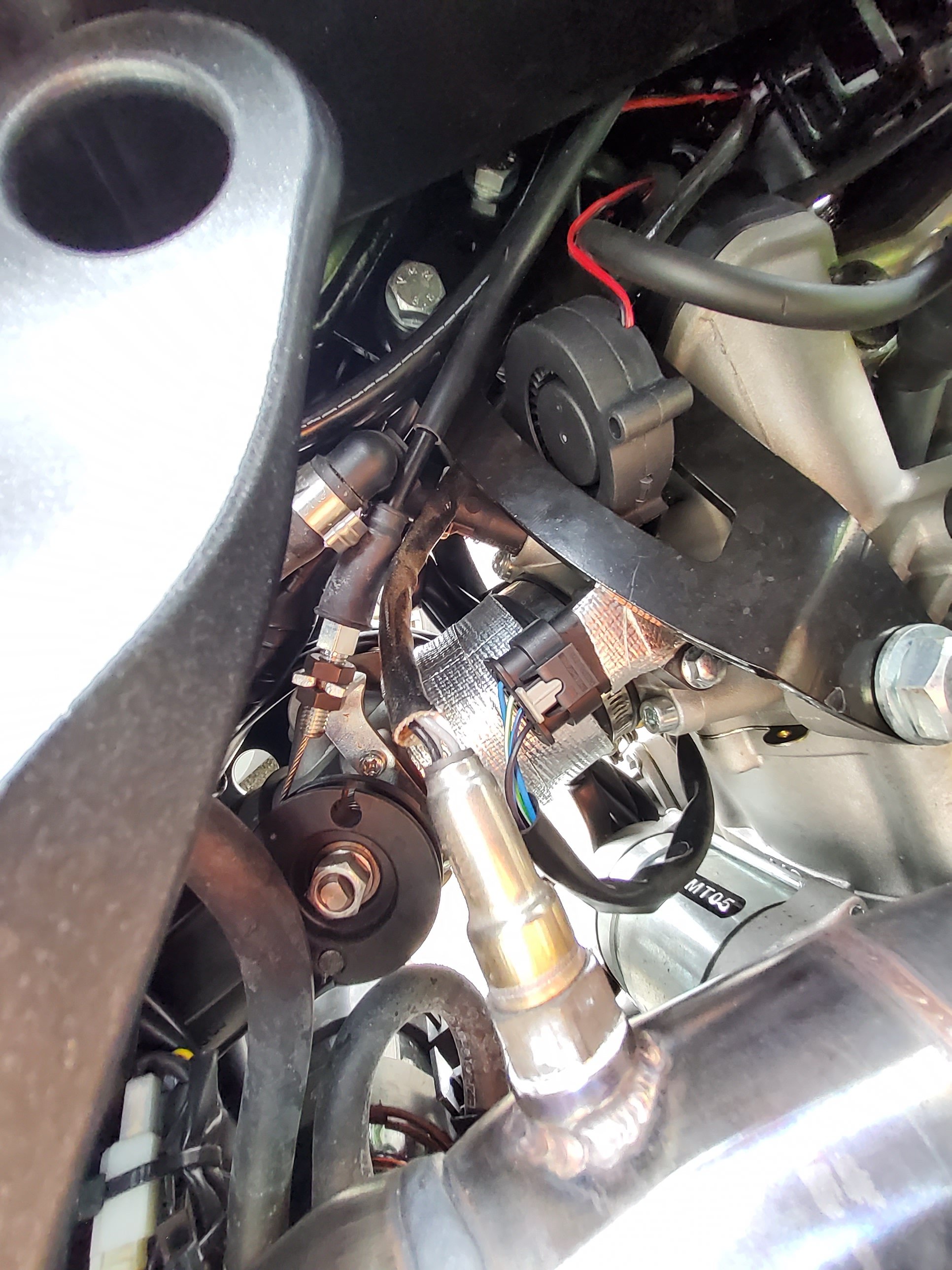

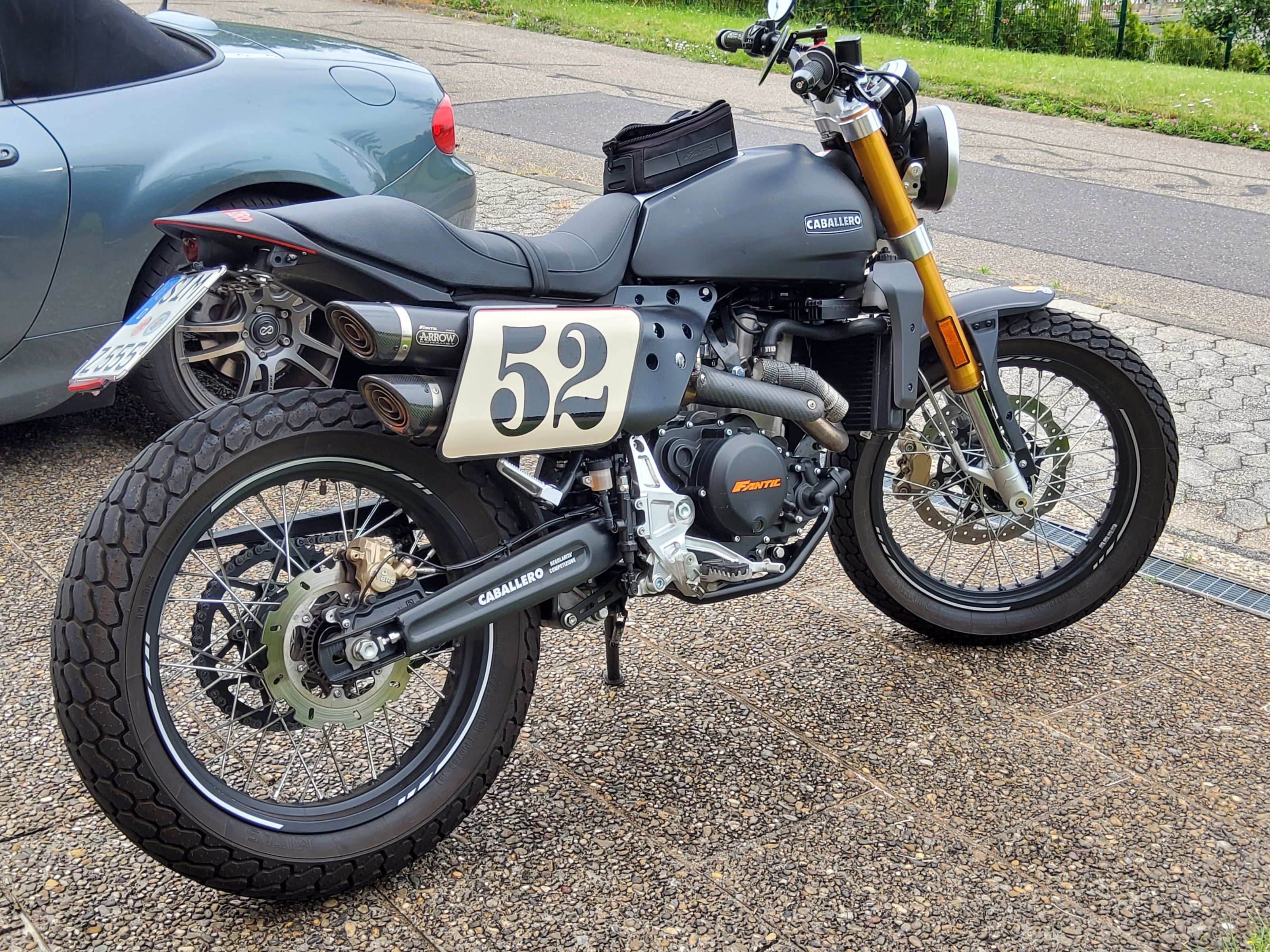

War heute noch ne kleine Runde unterwegs und hab paar Bilder gemacht.
Auf einem Bild sieht man den einfachen Versuch den MAP Sensor etwas kühler zu halten.
Bringt bei mir ein Verbesserung, allerdings ist bei mir als Ausgangsbedingung das Racemap installiert.20210627_154729.jpg
