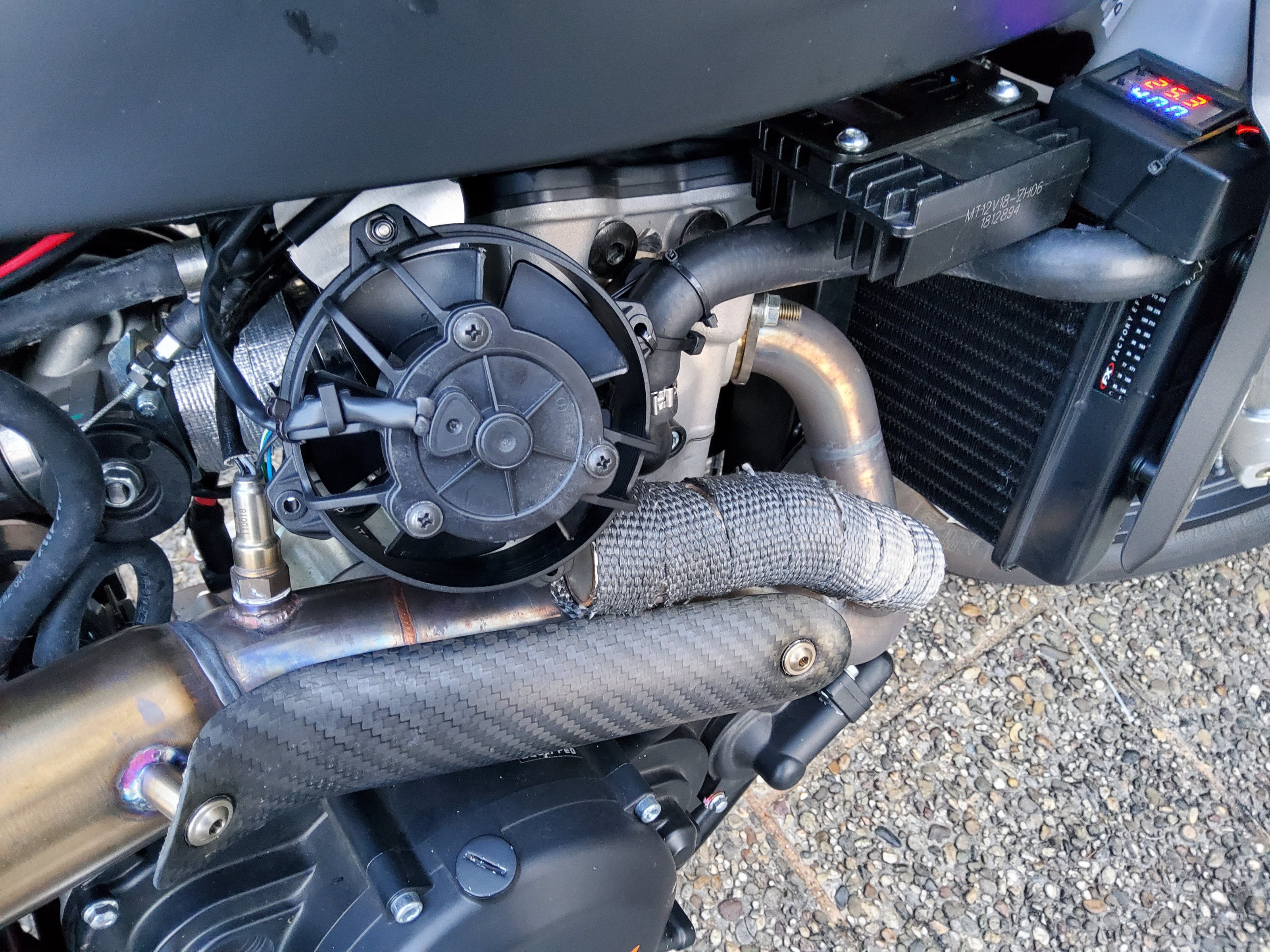

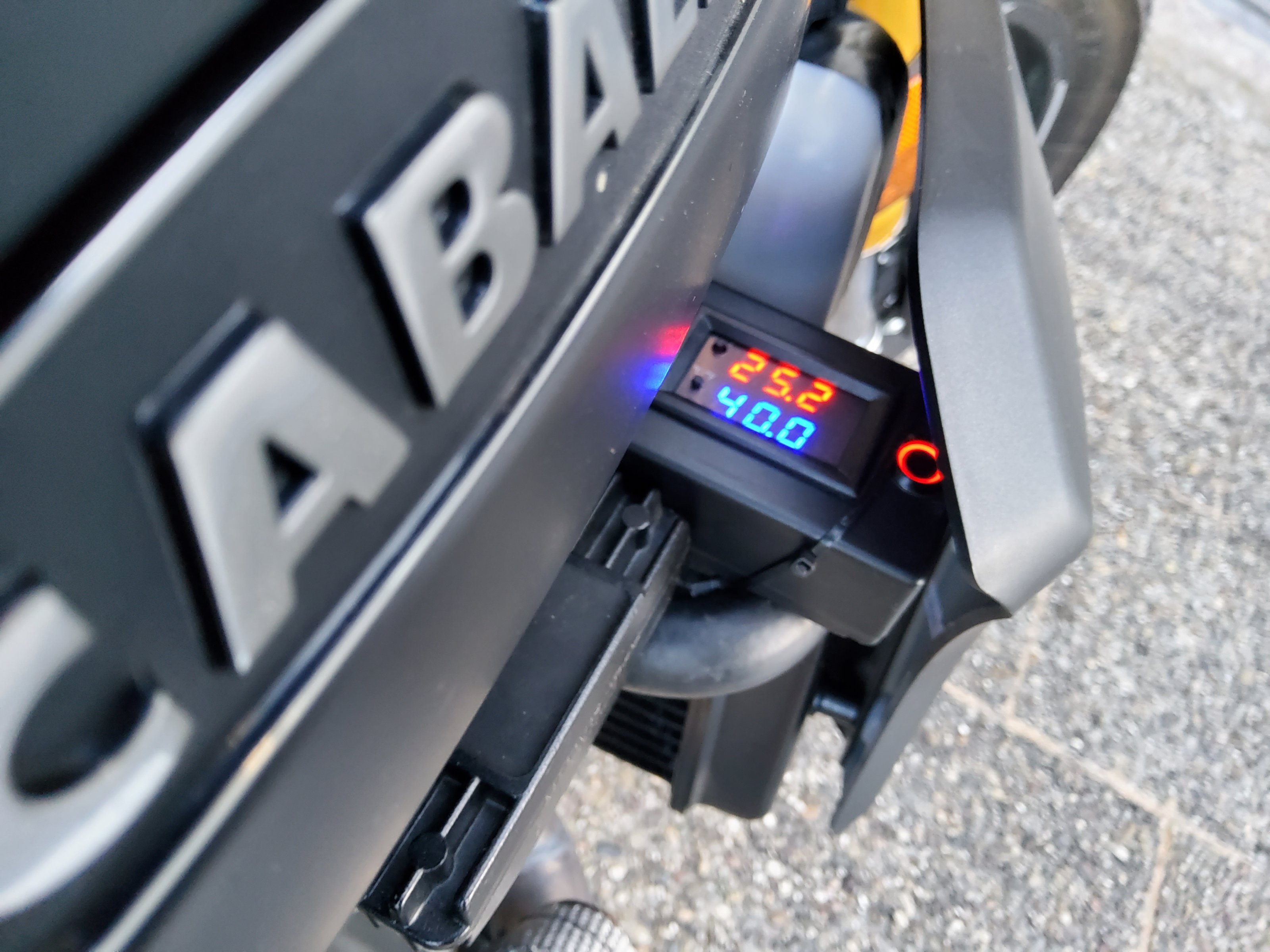

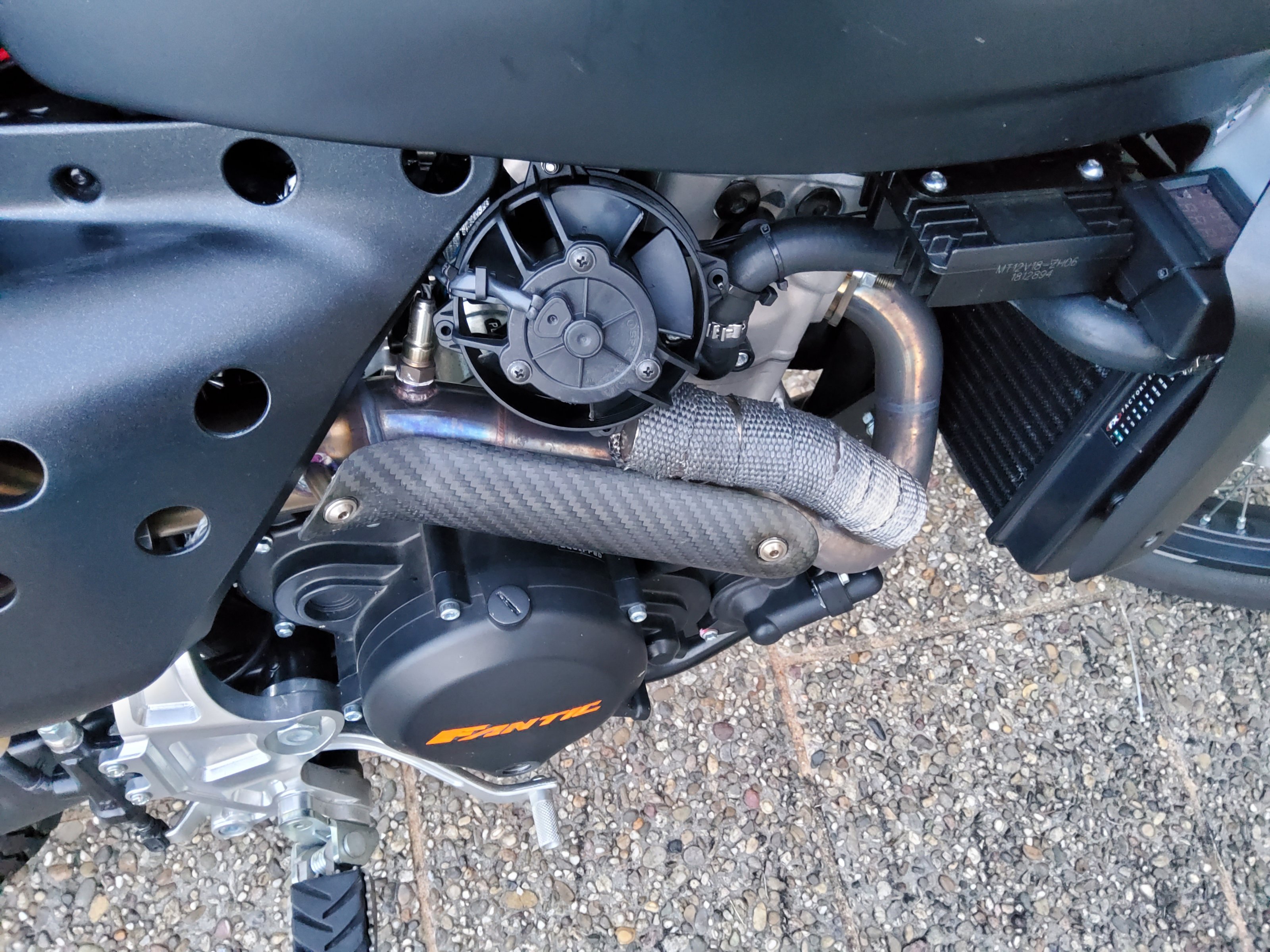

Hab heute den Nachmittag damit verbracht den Versuchsaufbau in die CAB zu verbauen.
Temperatursensor am Gehäuse des MAP-Sensors und ein einstellbarer Thermostat, der bei Überschreiten des (blauen) Temperaturwertes so lange den Spal-Lüfter einschaltet, bis der Wert wieder erreicht ist.
Konnte heute leider nicht mehr ausgiebig testen, nur den Temperturverlauf von Gehäusetemperatur und Ansauglufttemperatur (OBD) im Stand vergleichen.
Erste Ergebnisse deuten daraufhin, dass sich die beiden Werte, wie schon von 555cab beschrieben, weitgehend unabhängig voneinander entwickeln. Zeitweise steigen beide Werte ähnlich schnell mit einer Temperaturdifferenz von ca. 10 Grad (höhere Temperatur im Ansaugtrakt). Nach dem Abstellen steigt die Temperatur im Ansaugtrakt deutlich schneller.
Nächste Woche geht das Testen weiter ....

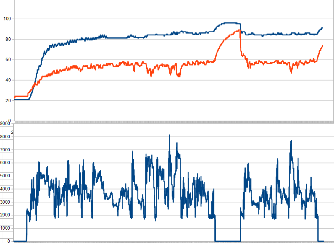

Habe zum Vergleich auch mal einen Log erstellt ähnlich dem von UC36.
Die obere blaue Kurve ist die Kühlwassertemperatur, die rote ist die Ansauglufttemperatur, die untere blaue die Drehzahl. Zeigt das gleiche Verhalten und ich denke so soll das auch sein.😊
Da hast Du recht!
Der Verlauf der Kurven ist glaube ich unbestritten.
Interessant war für mich, ob äußere Einflüsse durch Strahlungshitze einen massgeblichen Einfluss auf den Messwert der Ansaugluft haben.
Dem ist aber wie Du auch schon geahnt hattest nicht so, denn dieser Einfluss, der sich durch kühlende Wirkung von Fahrtwind oder meinem Zusatzlüfter provozieren lässt, verändert die Ansauglufttemperatur im Inneren um weniger als 5°. Das hat auf den Motorlauf keine Auswirkung.
Demgegenüber steht aber die nachgewiesene Erkenntnis, daß UC36s Lösung mit dem NTC dem Steuergerät eine niedrige Ansaugtemperatur vorgaukelt, was im Ergebnis zu einem besseren Motorlauf führt.
Warum, obwohl alle anderen Steuergrössen unverändert bleiben?
Der TMAP Sensor ist im Ansaugtrakt so nah an Ventilen und Brennraum installiert, dass die gemessene Ansauglufttemperatur nach der Warmlaufphase immer Werte über z.B. 30° erreichen muss!
Es könnte nun den vermuteten (!) Zusammenhang geben, dass in der Motorsoftware ein Schwellwert für die Ansaugtemperatur programmiert ist unter dem in der Warmlaufphase die E4/E5 Regelung noch nicht oder nicht vollständig wirkt. Das Gemisch ibleibt in dieser Phase fetter und das Ruckeln tritt weniger auf, obwohl die gemessenen Lambda-Werte eigentlich das Gemisch abregeln sollten.
Vielleicht führen die Gedanken ja noch zu weiteren Ideen ...
VG Oli

Der GROSSE Unterschied von E4/E5 zu vorherigen Abgasnormen ist ja (neben der allgemeinen Verschärfung der Grenzwerte), das hier direkt bei Kaltstart mit der Messung begonnen wird und dem Motor keine Warmlaufphase mehr gegönnt wird. Eine große Hürde gerade für Einzylinder, die naturgemäß etwas länger brauchen um warm zu werden. Das Fantic den Tmap Sensor nahe bei der Einspritzdüse platziert hat, ist vielleicht sogar der Grund, das sie die Homologation mit ansprechender Motorleistung geschafft haben. Gelingt nicht allen.
Ich vermute, der Tmap Sensor wird nur in der Kaltstartphase von der ECU berücksichtigt.
Gaukel ich der ECU durch Modifikation niedrigere Temperaturen vor ist das so als wenn ich früher mal vergessen habe den Chokehebel zurück zustellen.
Für die, die sich an sowas noch erinnern können. 😉
Der NC450 ist ein kurzhubiger "Sportmotor" mit relativ wenig Schwungmasse. Der darf auch mal ruckeln.
U
UC36
07.08.2019
720
Hannover
Fantic Caballero Scrambler 500 E4
Das mit dem Chokehebel ist ein guter Vergleich. Ich hatte ja wie gesagt die Einfahrphase nach dem Motorschaden mit original TMAP Sensor absolviert. Dabei lief die Kiste wirklich nicht schlecht. Sogar so gut, dass ich den Händler fragte, ob da ein neues Mapping drauf sei. Er sagte nein, dass sei dass Mapping zum Kühler/Thermostat Rückruf.
Als ich dann nach dem Einfahren meinen NTC dazu steckte, kam mir das überhaupt nicht besser vor.
Deswegen habe ich mit dem Messen angefangen und diese Erhitzung festgestellt.
Ich habe jetzt auch den Eindruck, dass die Maschine mit externem Temperatursensor die ganze Zeit mit Choke fährt.
Es sieht wirklich so aus, als wenn die Motorsteuerung nur kurz in der Startphase die Temperatur beachtet und dann ignoriert, wenn es über 35° geht.
Und anscheinend hatte ich bis zum Motorschaden nicht das Mapping drauf, dass ich jetzt drauf habe.

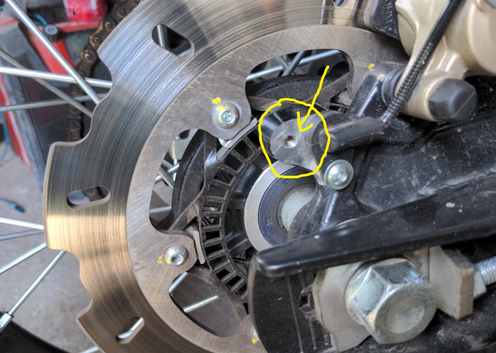

An meiner Scrambler ist mir gestern aufgefallen das ich an dieser Stelle in ein Gewinde gucke.
Was war da vorher bzw Ist mir da etwas verloren gegangen ??
edit: bevor ihr jetzt alle nachschaut, scheint wohl normal
danke Post kann ignoriert werden :)

Nachgemessen!!! schaltet bei mir Kühlerventilator im Stand bei 98° an , nach ein paar 100m Fahrt geht Temperatur schön zurück und Lüfter schaltet bei 89 ° wieder aus. (s.Beitrag 1022 damals gemessen) ----So isses bei mir,keine Probleme Kofdichtung....

Nun mal grossen dank von Tip von UC36...... hab den NTC 2 kΩ auch nähe LenkopfLager verbaut--Leitung 39 durchtrennt,NTC angeschlossen,Masse an Pin 16.----viel schöner zufahren...hab mal Dank,---Tippitoppi hoch zehn ;)
Tmapsensor ist anscheinend Temperatur und Unterdruck-Sensor vom Ansaugsystem.Darum NTC-Widerstend in Leitung 39 einschleusen.
bei Gelegenheit geh ich mal wieder ran mit meiner Breitbandsonde und les mal Lambda/AFR Werte aus .....
tät mich interessieren wo/was der NTC so macht ;)

Bin gespannt was Dein Test mit der Breitbandsonde im Vergleich mit/ohne NTC ergibt.
Auch Veränderungen zwischen Warmlaufphase und Betriebstemperatur wären hochinteressant.
Die Veränderungen im Kühlsystem führen offenbar zu mehr Druck im System.
An zwei Verschraubungen der Wasserpumpe sehe ich inzwischen minimale Undichtigkeiten.
Wasserpumpe wurde bei mir nicht gewechselt.
