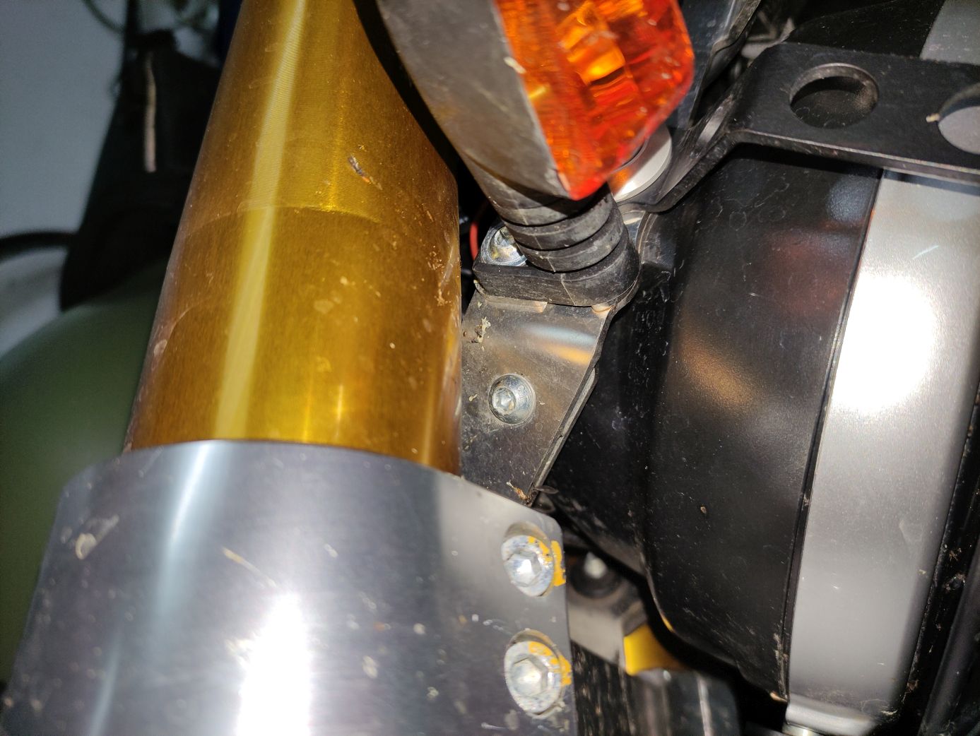

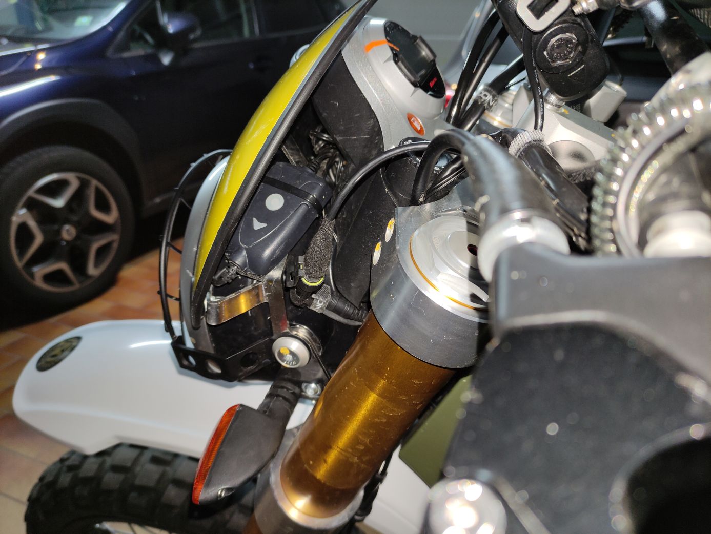

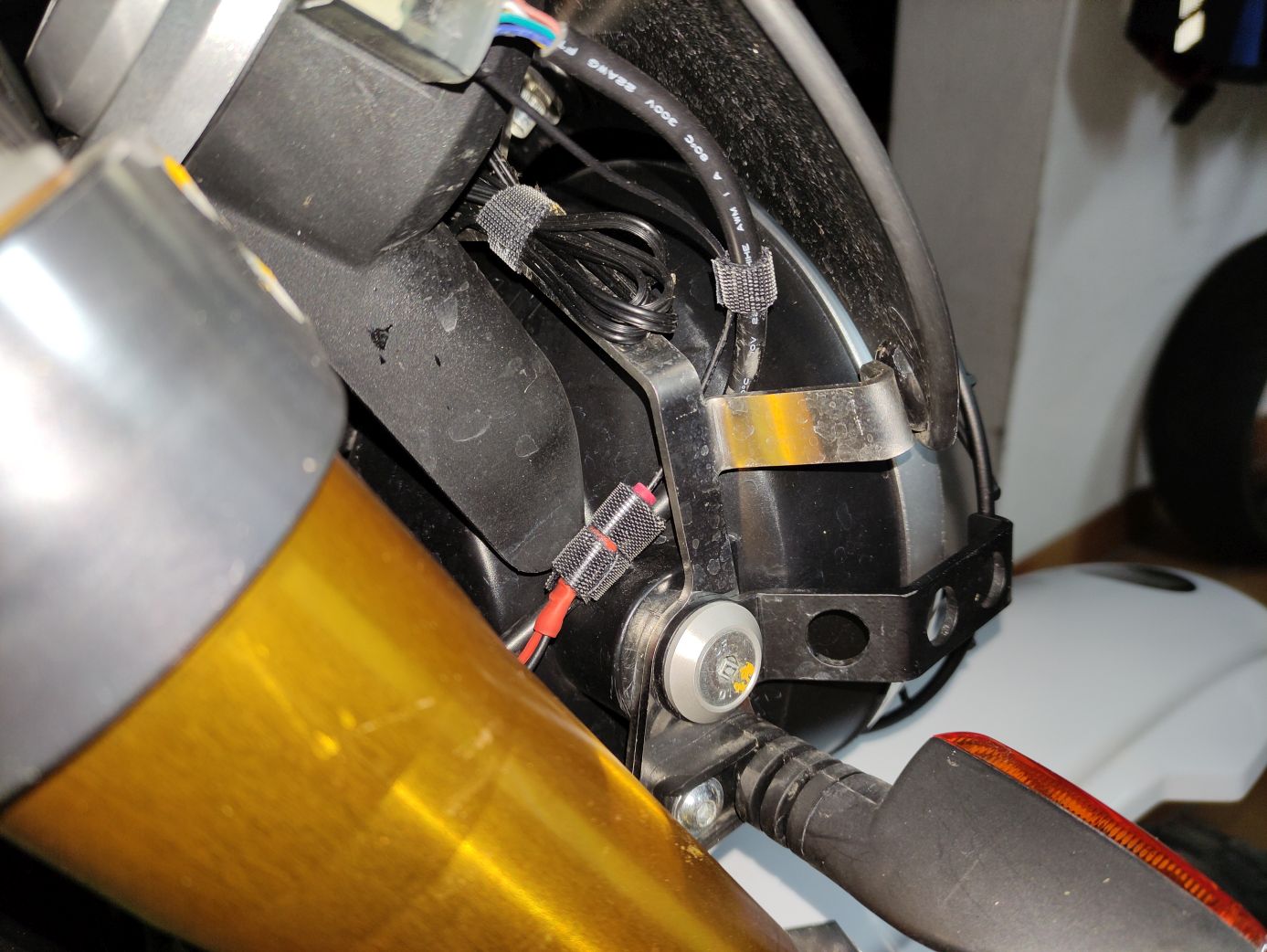

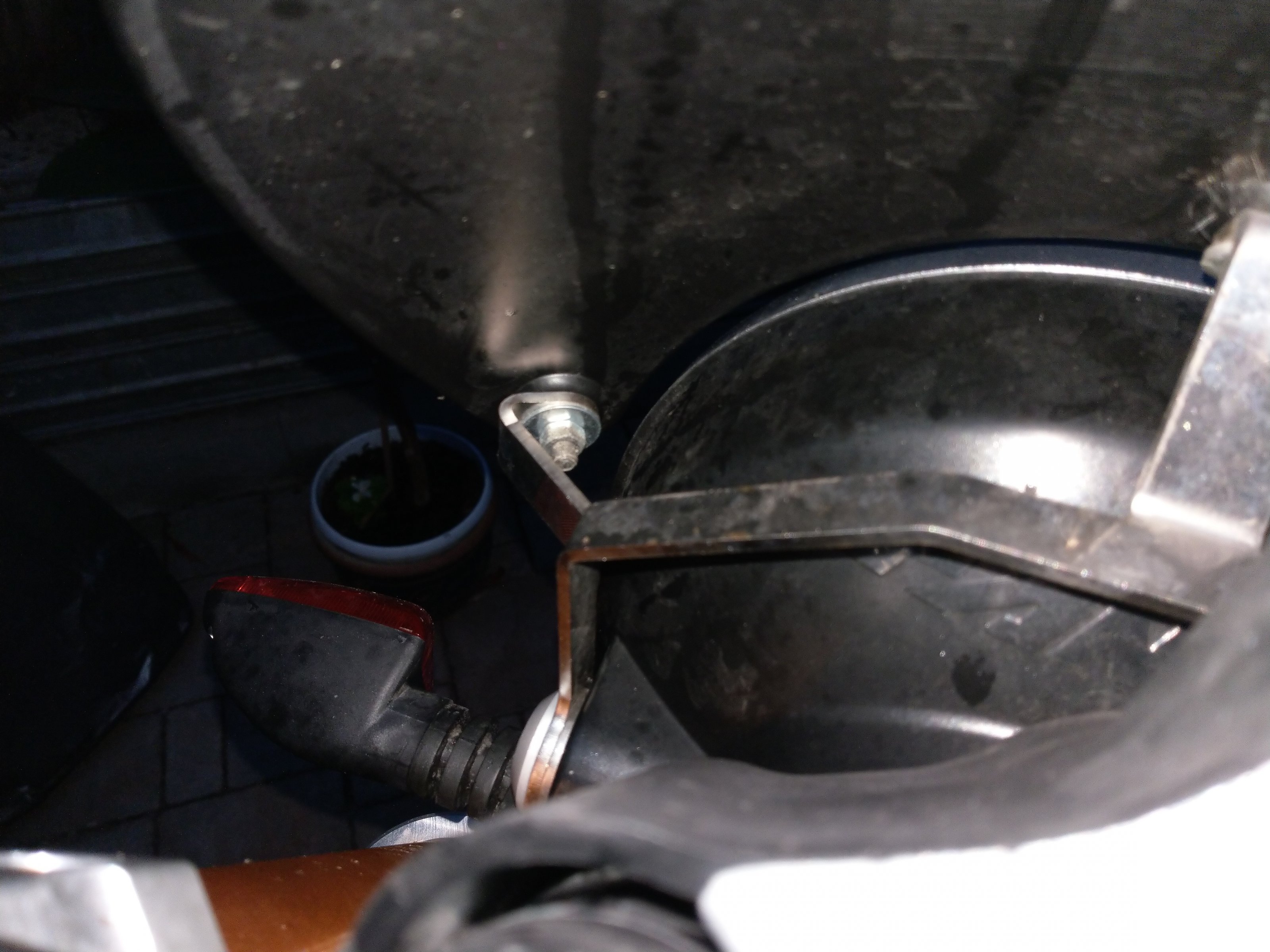

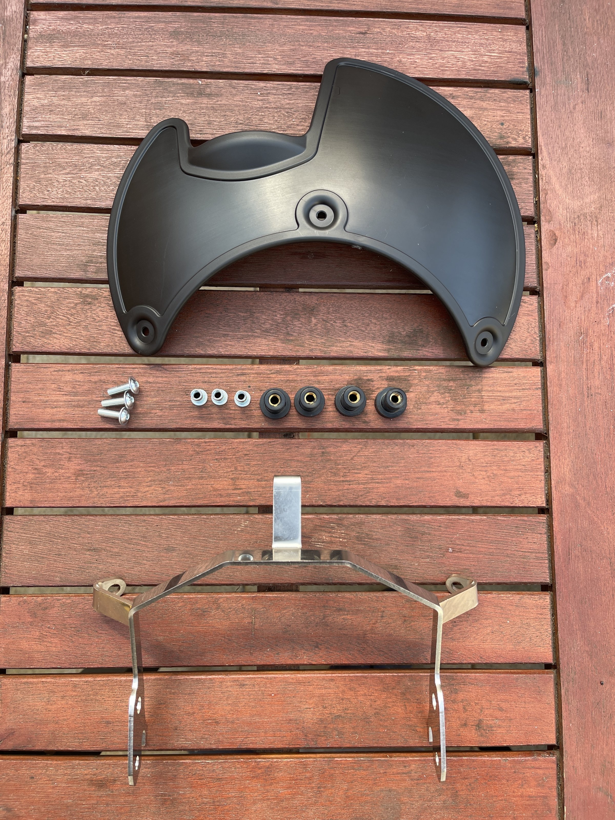

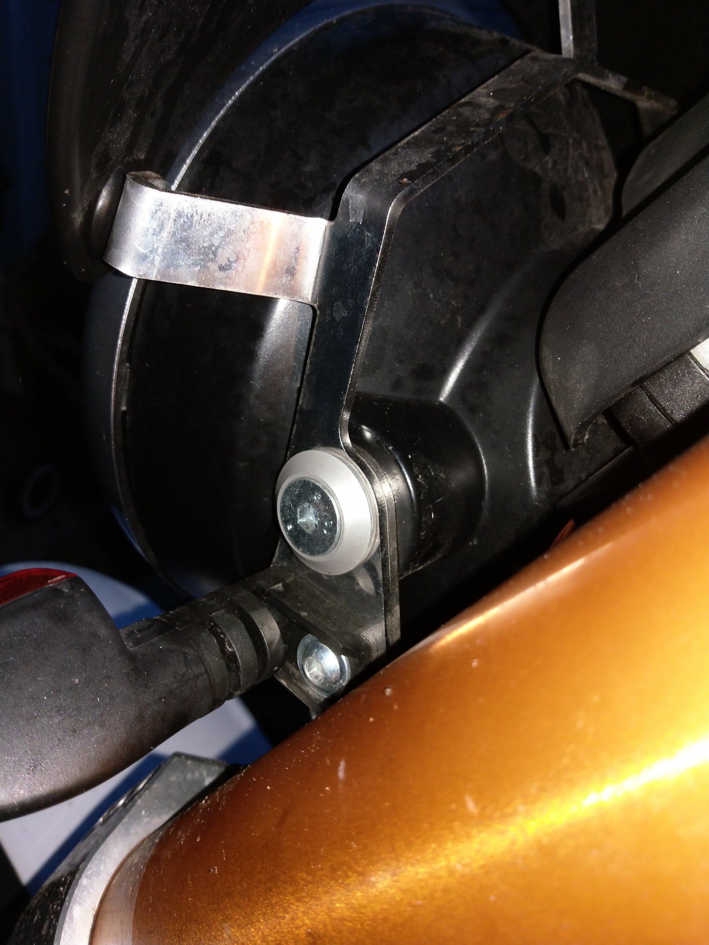

Moin, ich habe meiner Caballero das Orginal Fantic Windschild gegönnt. Nur gab es keine Anbau Anleitung dazu… hat jemand ein Plan wie man das dran baut oder hat jemand vielleicht sogar eine Anleitung ? Vielen lieben Dank 😊
Caballero
Caballero
26.02.2019
171
Rhoihesse
Fantic Caballero Scrambler 500
Hatte auch keine Ahnung was ich mit den ganzen Hülsen etc. tun sollte.
Habe es so gemach, die Muttern und Unterlegscheiben waren nicht im Lieferumfang enthalten:
Eventuell können die Rally-Fahrer helfen, da ist das Schild serienmäßig angebracht.
