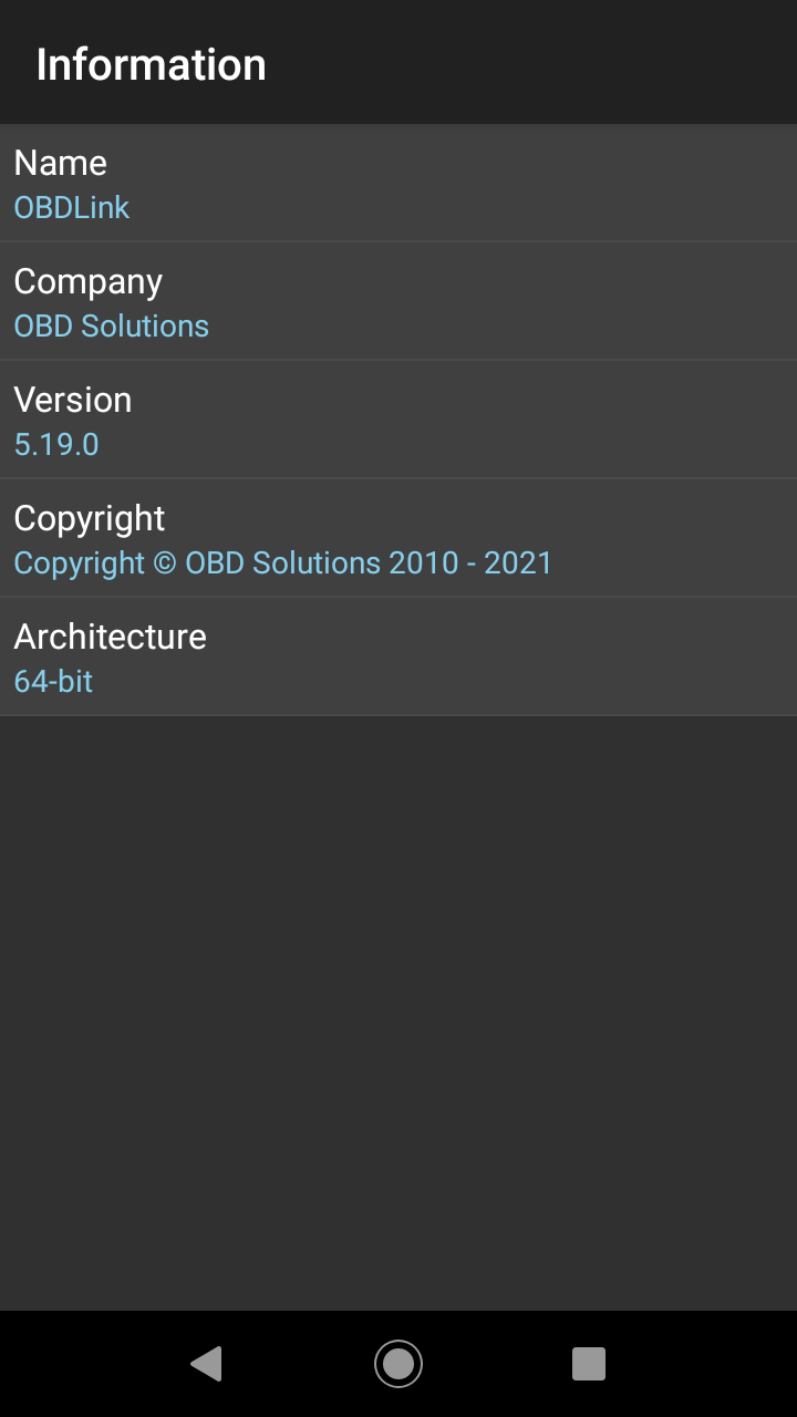

Ich habe auf Empfehlung von User Caballero auch den OBDLink LX Bluetooth hier gekauft. Gerät funktioniert hervorragend. Ist bei mir dauerhaft am Fahrzeug angeschlossen und geht wirklich in den Stromsparmodus. Die Batterie wird bei längeren Standzeiten nicht leergesogen. Die zugehörige kostenlose App "OBDLink" zeigt verlässlich alle verfügbaren Werte an (sind nur 17), die App "Torque" ist besser für Logging während der Fahrt.
Hallo UC36, habe das Teil an die Caballero angeschlossen. Kann aber keine Verbindung herstellen. Bei meinem Polo hat es problemlos funktioniert. Hast du vielleicht noch einen Tip für mich.
Danke.
Danke.
Leider nein. Bei mir hat es mit beiden Apps auf Anhieb funktioniert. Musste nichts in den Einstellungen verändern. Im Internet liest man hauptsächlich von Problemen mit Bluetooth Treibern mancher Android Handys. Aber das kann es ja auch nicht sein, wenn es beim Polo funzt.
Hast du die neueste Firmware draufgespielt, als es am Polo hing? Da gab es kürzlich was Neues.
Grüße, Uwe
Grüße, Uwe
Danke für die schnelle Antwort. Ja, neue Firmware ist drauf. Beim Start soll man KFz auswählen. Da ist natürlich Fantic nicht dabei. Hast du das irgendwie umgangen? Ich probiere noch ein bisschen. Viele Grüße
Also ist natürlich schon etwas her, aber bei der App OBDLink habe ich gleich das erste ausgewählt "my model make is not listed" und alles per Hand getippt. Bei Torque musste ich glaube ich eh alles per Hand tippen. Hast du die aktuelle Version der OBDLink App?

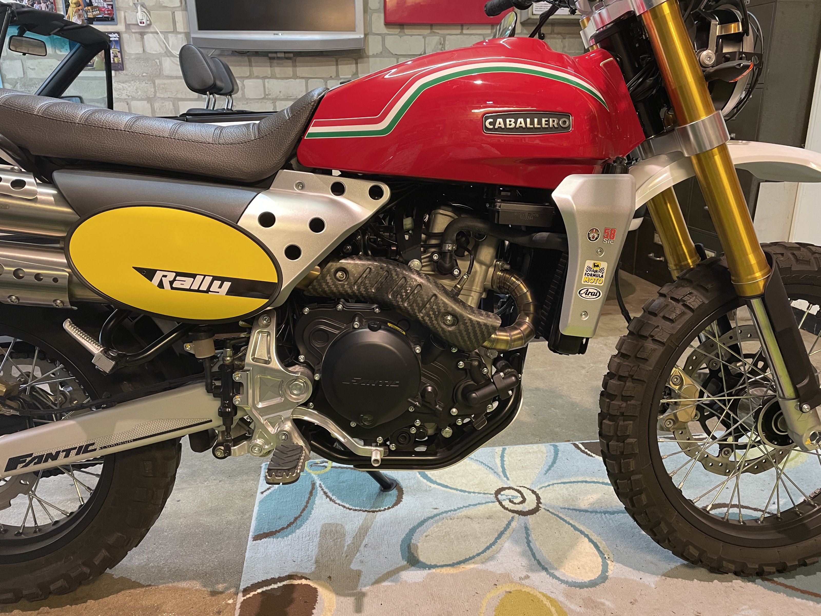

DrSchneider hatte im Beitrag #2914 schon mal ein Bild von einer schönen Mischlösung (original Endtopf mit kurzem Krümmer) gepostet. Wirkung und Bauweise wären interessant.
Jedenfalls optisch gut gelöst!
Ich habe den Krümmer mit den beiden Temp.-Sensoren verbaut. Läuft bestens.... Die originale Auspuffanlage muss zertrennt werden, der Krümmer hat einen Flansch zum aufschieben
. Lambda Sonden Anschluß ist auch vorhanden.
Hallo, hatte bei der Auswahl übersehen, dass man,, kein Model'' auswählen kann.
Verbindung hat jetzt funktioniert.
Wie lange hätte das gedauert bis ich das selbst entdeckt hätte... 🤔. Vielen Dank UC 36!

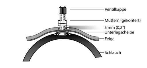

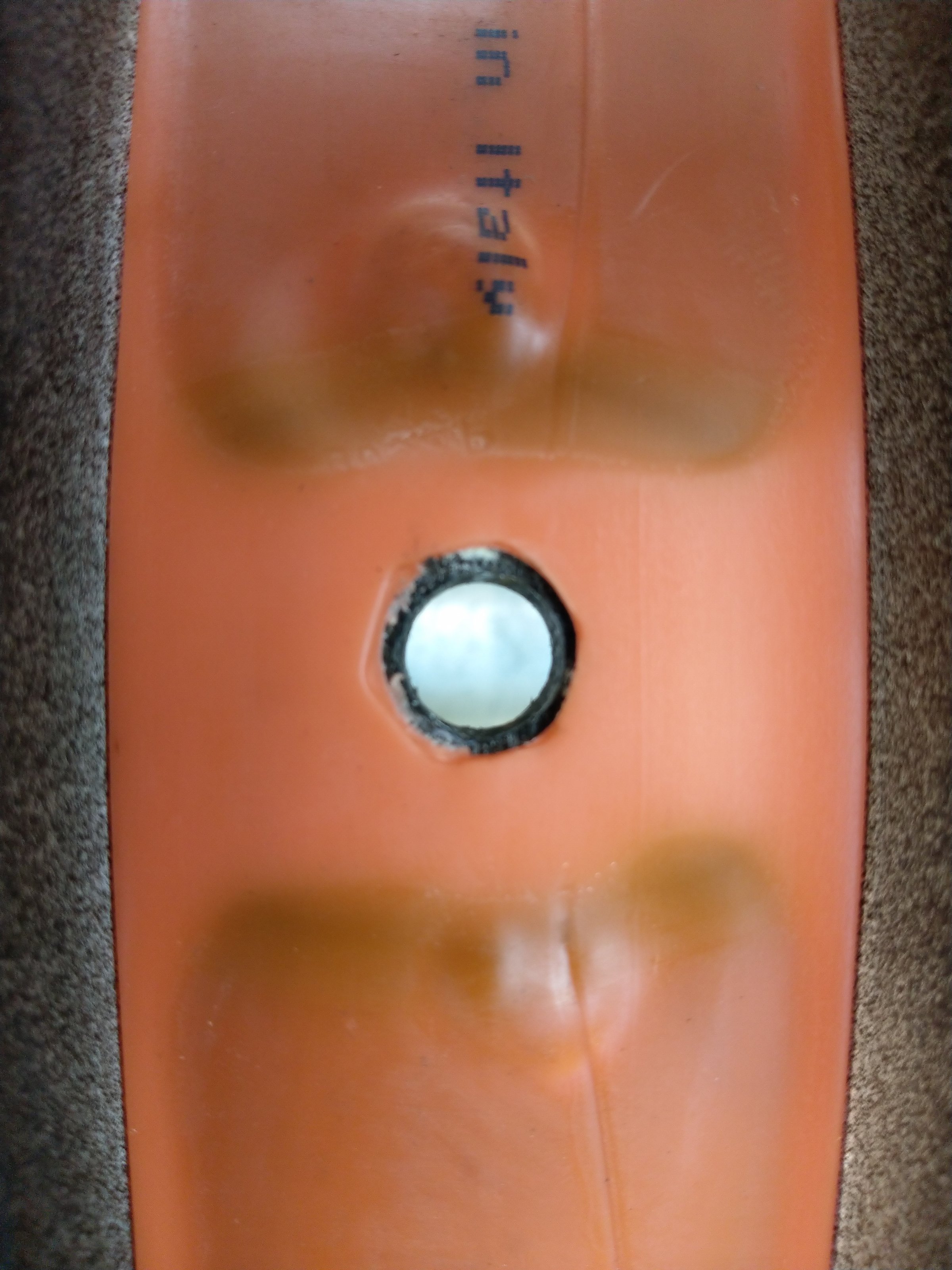

Was es nicht alles gibt, will gerade das Outex-Tubeless-Kit einbauen und was sehe ich, als ich den Schlauch vom Hinterrad rausziehe:
Die Kontermutter war in der Felge, den Abdruck sieht man im Felgenband!
Eigentlich soll das so aussehen:
