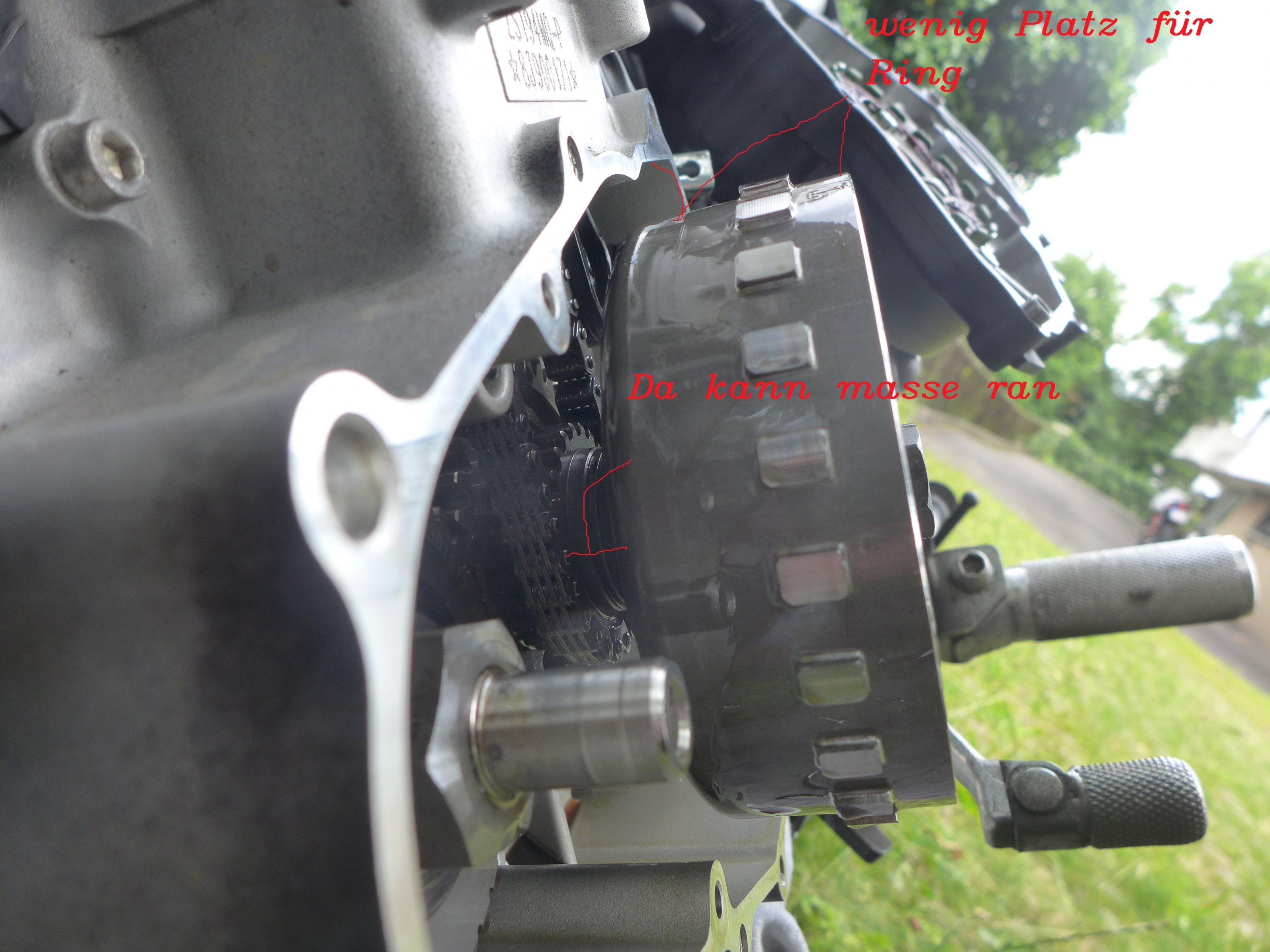

Hatte auch schon mal Generatorseite angeschaut,ausgemessen um evtl. mit aufgepressten Ringen die Masse des Schwungrad’s zu erhöhen.--- ist aber wenig Platz,wenig Masse zu generieren.
Seh ich nun dieses ,Polrad mit mehr Schwungmasse scheint’s mir auf Innenseite der PlanFläche zum Kurbelgehäuse ist Platz für Material,und Masse.

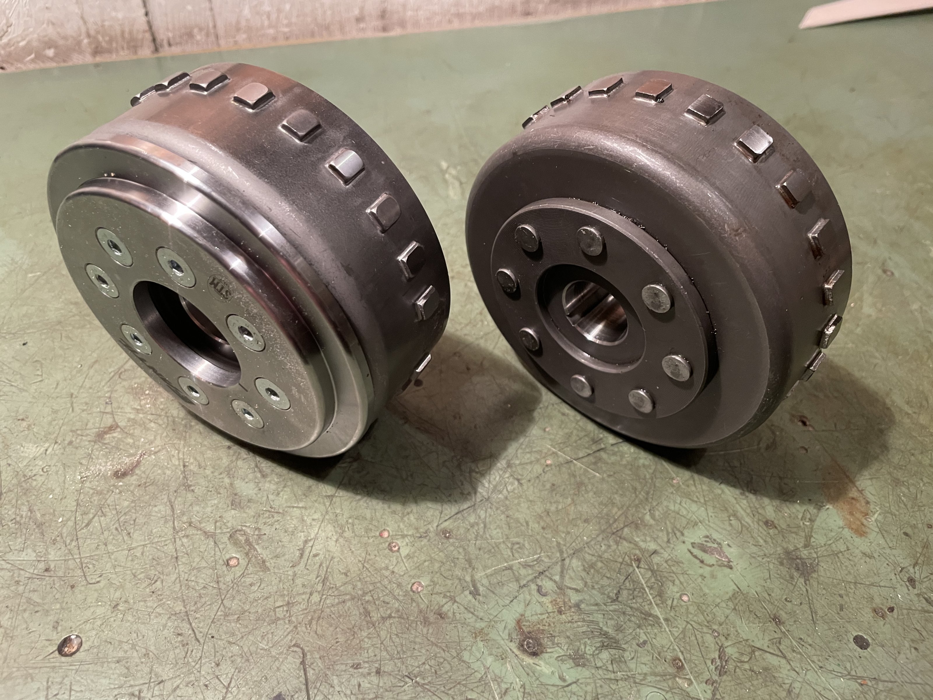

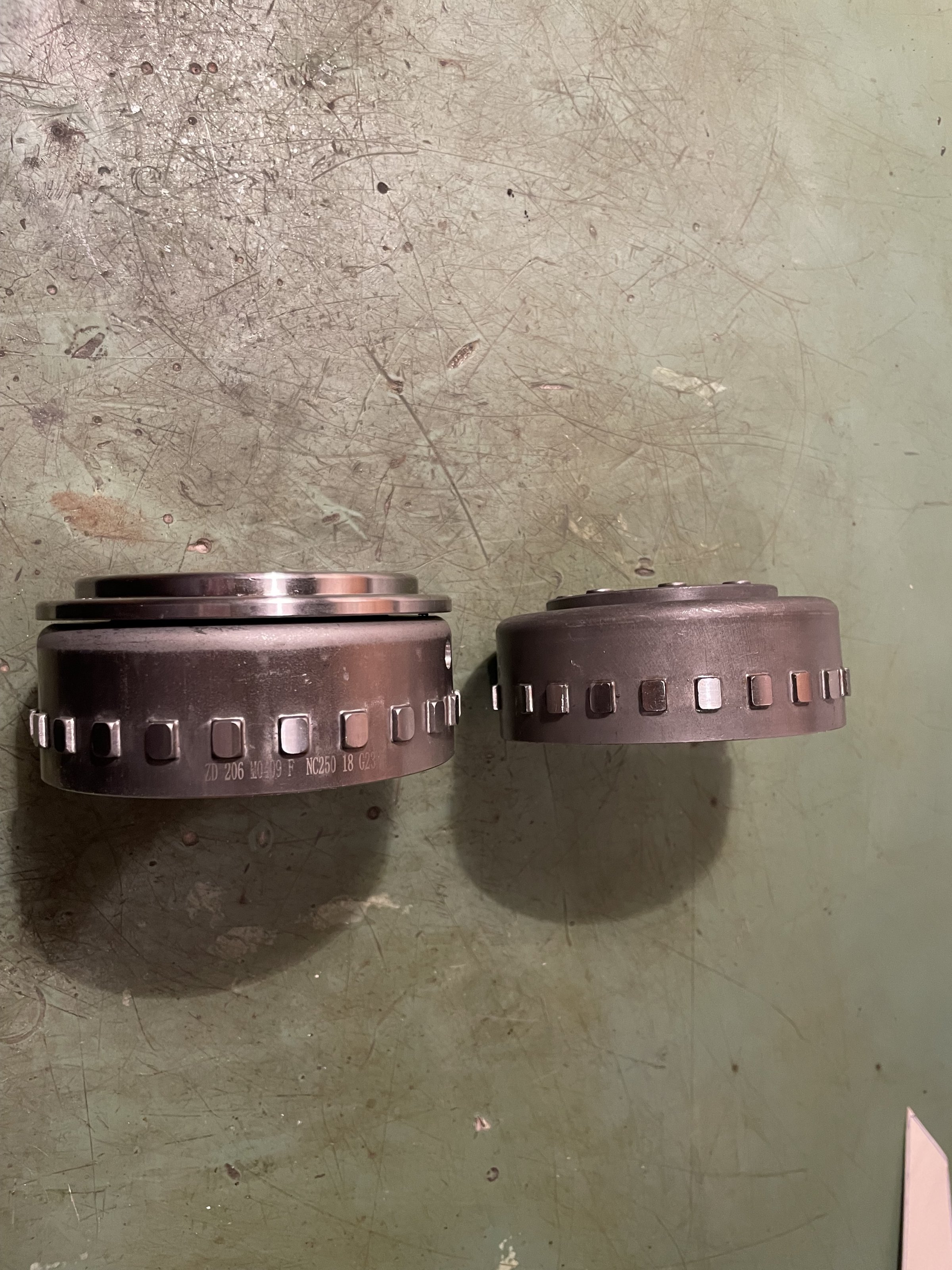

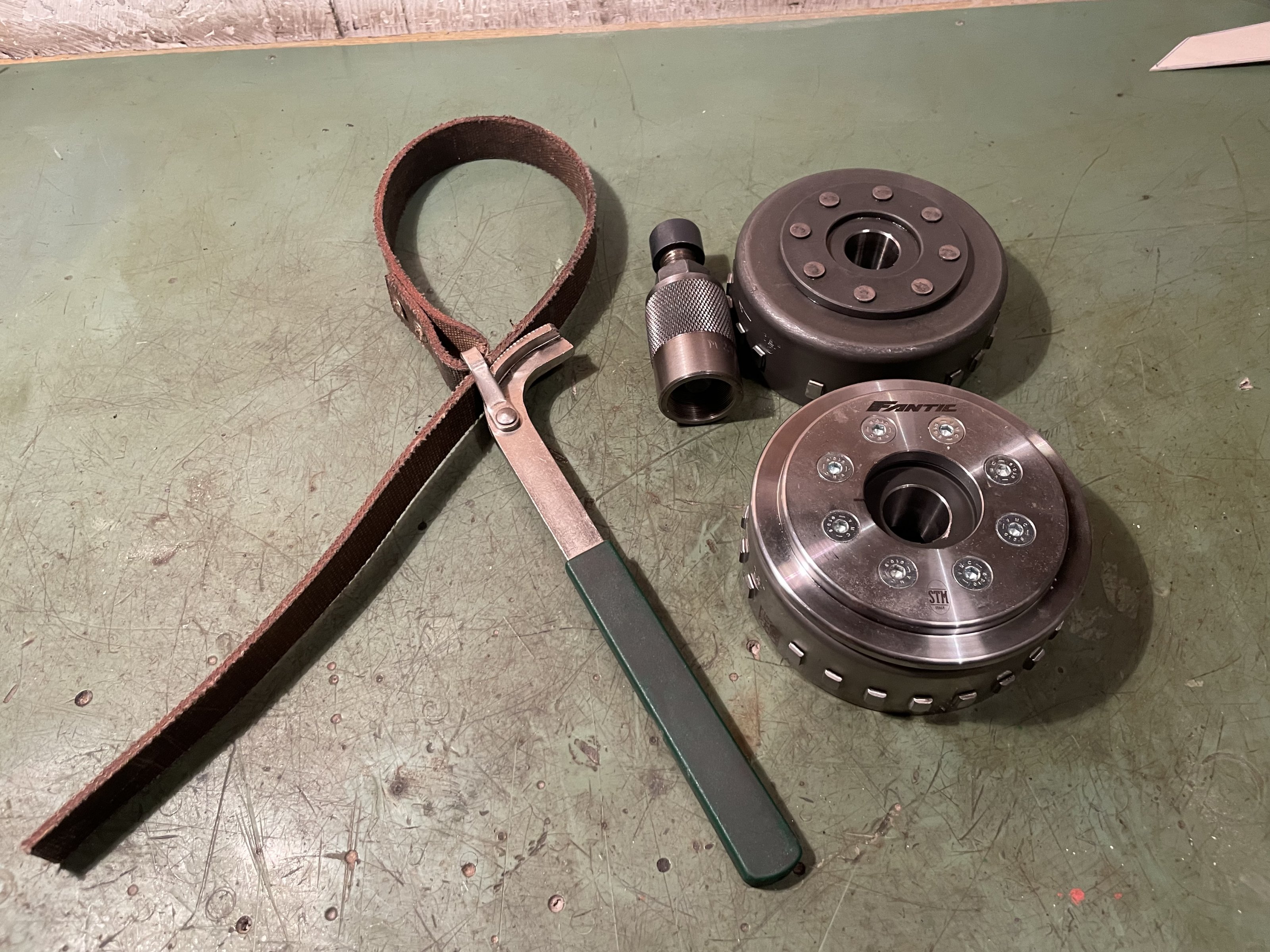

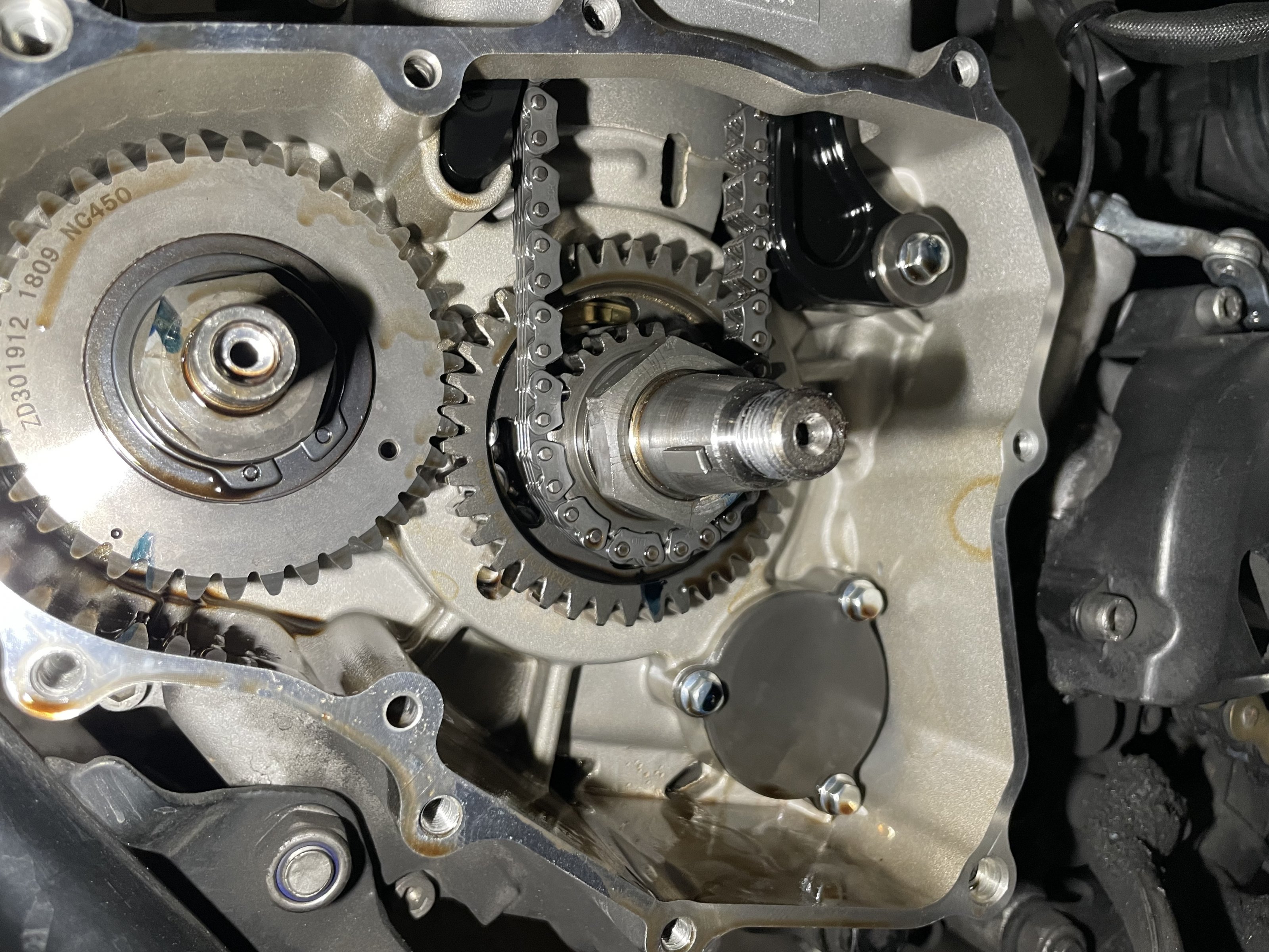

Gestern geändertes Polrad bekommen ,-- heut mal originales demontiert .Zum gegenhalten,öffnen der Mutter SW 19 einen ÖlFilterbandschlüssel um Polrad gelegt,abgestützt an Fußraste.Zum abziehen des Polrades vom Kurbelwellenkonus Abzieher mit Innengewinde M28x1 angefertigt.
Polräder mal gewogen - orig. 912 gr. , Racing 1382 gr. -ein plus von 51 %. Mal sehen ob und wie sich auswirkt.
Im Moment jedoch Fantic abgestellt,bekommt neues Öl,Filter und Grobfilter wechseln,auswaschen, Ventile einstellen... - dauert noch bis zur Probefahrt,bin trotzdem mal gespannt...

So wie aussieht, scheint ja nur ein Zusatzgewicht auf Polrad der NC250 aufgeschraubt.
Hoffentlich auch sauber gewuchtet und keine Serienstreuung.
Mehr Gewicht sollte ja die Lagerbelastung und Unruhe im unteren Drehzahlbereich verringern.
Bin auch daran interessiert und werde Umrüstung wohl beim nächsten Service im Februar angehen.
Vermute mal, dass mit Zusatzgewicht etwas Spritzigkeit/Drehzahldynamik verloren gehen wird.

Hast Du ein Handbuch oder weißt mit welchem Drehmoment das Polrad angezogen werden soll?
