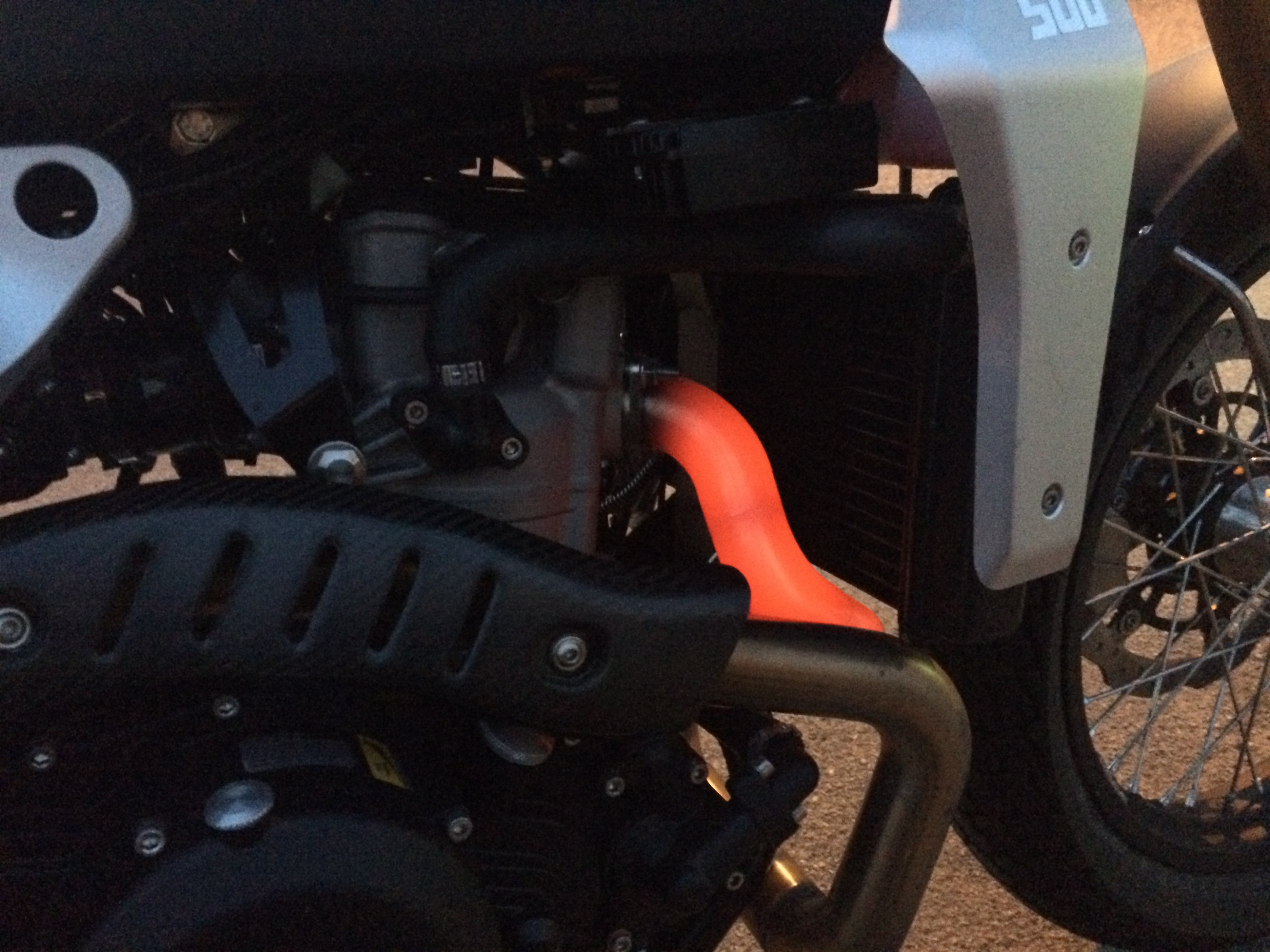

Ich kann Dir nur zu den rot glühenden Krümmern sagen, daß das ganz normal ist. Einwandige Krümmer glühen fast immer, wenn der Motor im Leerlauf läuft, spätestens bei leicht erhöhter Leerlaufdrehzahl und unabhängig von Euro x, o. keinem Euro (der Zeit davor ;)). Verchromte Krümmer sind anschließend grau, wenn sie sauber waren, sogar fleckenlos grau, Edelstahlkrümmer sind anschließend braun.

Für den nunmehr seit '19- '21 deutlich sichtbaren glühenden Krümmer - find ich nicht mehr Zeitgemäß---
kann man Abhilfe starten...
Andere Nocken/Steuerzeiten, geänderte Zztpkte, geändertes Gemisch ...
Aber, was ist so schlimm an glühenden Krümmern? (die Verfärbung der verchromten Krümmer stört das ästhetische Empfinden, verursacht Augenkrebs?).
Die "Anlassfarben zeigen nur, daß das Gerät auch genutzt wird :).

Ganz ehrlich gesagt ---Ich hatte noch Niemals einen so hell glühenden Krümmer an einem Original-Neugekauften Motorrad gesehen,-mein Kumpel lacht darüber wenn er nächtens nebeher fährt und schaut ;) Jogi mach mal was... Was ???
Meine alten anderen Bikes ,Harley XR 1000/83 ,Ducati 450 SCR/ 75, HondaDax70 mit 148ccm,- wenn da was Auspuffrohr so glühen täte-Alarm wäre -angesagt-----Vergaser,Ansaugtrakt,Zündung---nachschauen,kontrollieren.....
--sei's drum-----bei Fantic Nocken,Steuerzeiten,ZZPunkt ist das die Erlklärung ?? Neee----,der ZongShen 450Nc ist wahrhaftig mit 40PS kein Hochleistungstriebwerk,sollte fast so laufen wie ein Stromagregat.AllerweltsMotor.....Geht halt rum und läuft....

Ja-so glühend kann es sein-für manche anscheinend ,Normal' ;) nene ----...mittlerweile aber abgemildert aufgrund Update, aber noch immer vorhanden..... schau einfach mal nächtens...
Uli G
Jo- Uli G. ---für mich aber kein Anlass Aufgrund irgendwelcher Farben/Abnutzung Aufschluss auf deren Benutzung zu schliesen,---kann auch im Stand heiß gelaufen sein....

Mache ich. Denke das ist wirklich nicht normal.

Ja,das habe ich auch gelesen. Trotzdem so ein glühender Krümmer...mir drängt sich der Verdacht auf das die Auspuffanlage irgendwie die Energie nicht vollständig nach hinten herausgibt( ich bin kein Fachmann).
