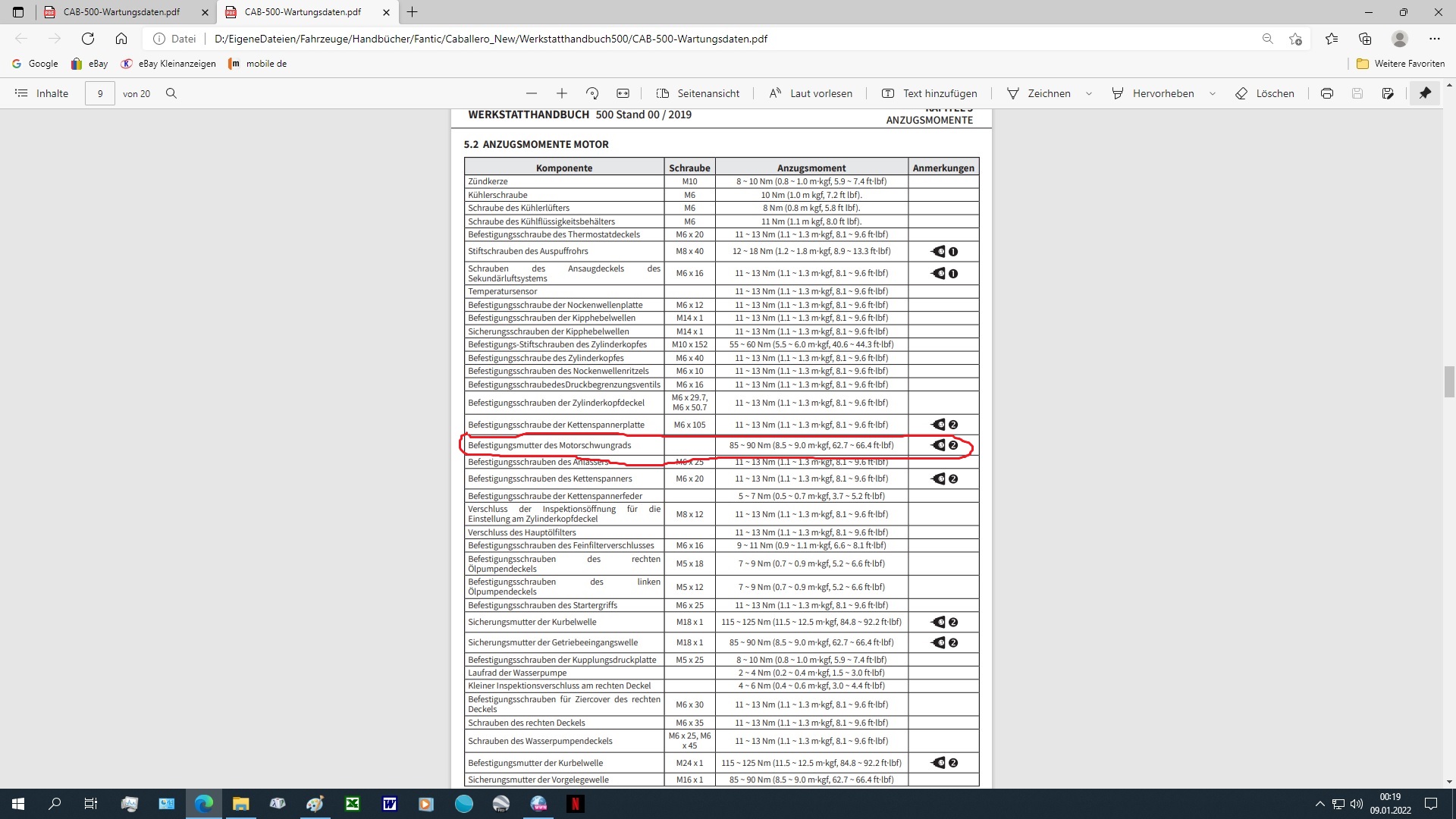

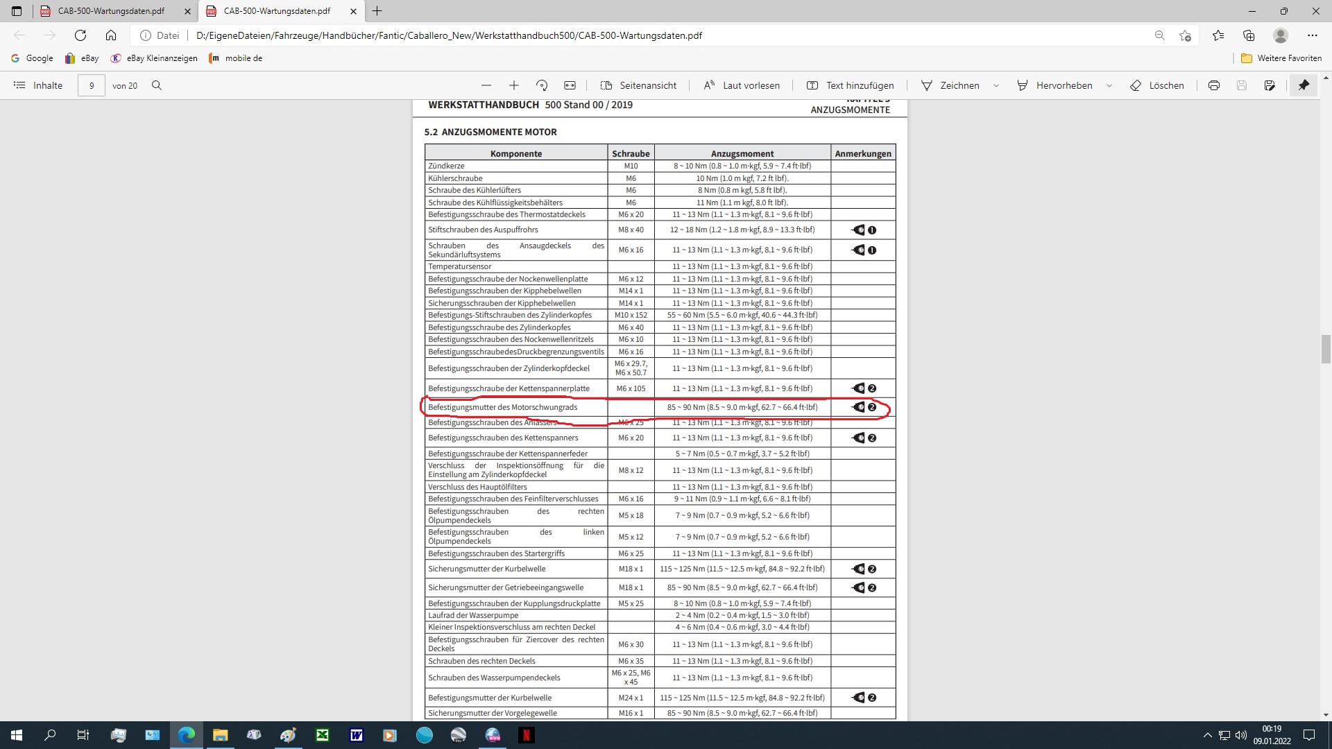

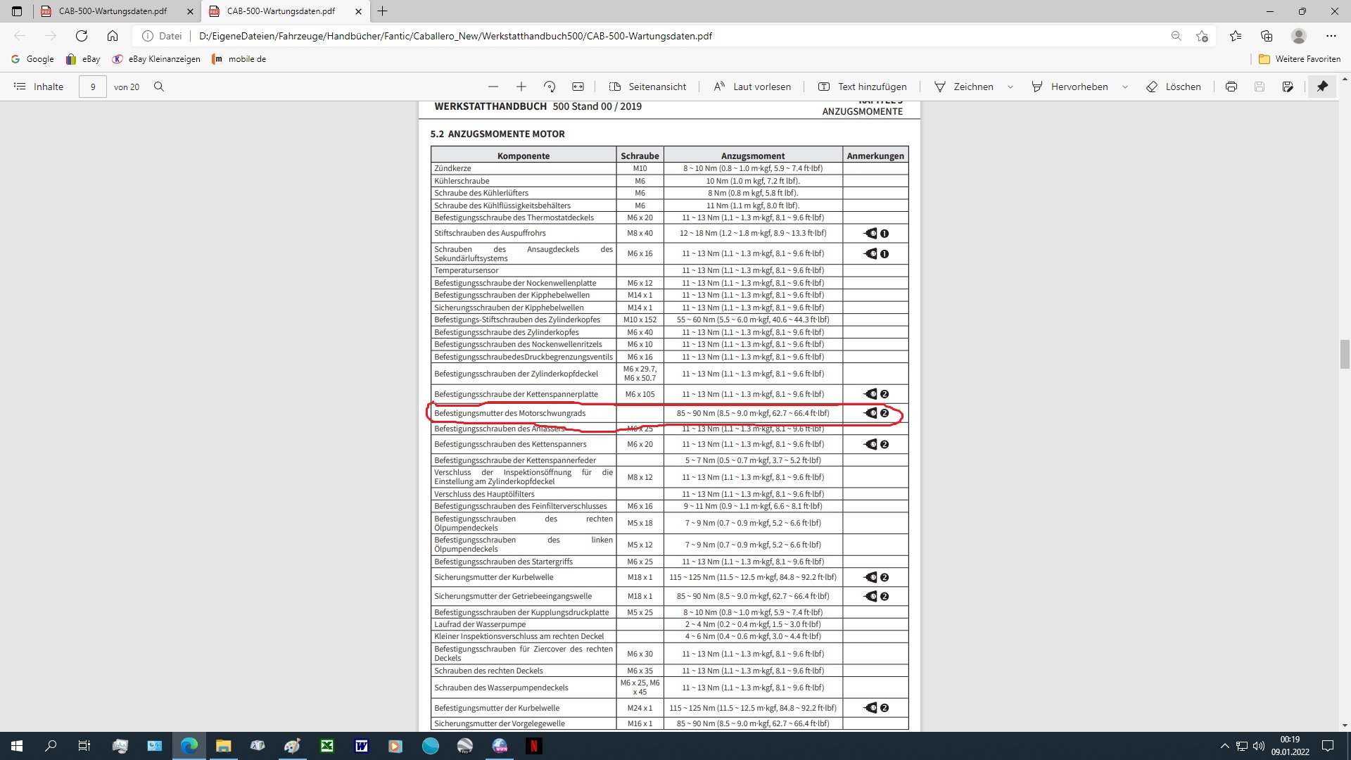

Auf Seite 13 (Paginierung 181).Hast Du ein Handbuch oder weißt mit welchem Drehmoment das Polrad angezogen werden soll?
---mal so angeschaut-und gedacht....- bin mal gespannt auf eure Erfahrungen...-bei mir dauert'st noch,- kann momentan nicht testen,Fantic steht.-bin aber gespannt auf Erfahrungen
Sorry,jo---AnZugmoment Schwungrad lt. Vorgabe 85-90 Nm. --- Lt.Anmerkung auch diese zu sicher'n mit Loctide 263 . Ich nehme mal Loctide 243,--hab den halt zur Hand....is der blaue.....Anhang anzeigen 460155
) ist eine mittelfeste Schraubensicherung, wohingegen "263" (das rote
) eine hochfeste Schraubensicherung ist, die restlichen Eigenschaften (bzgl. Temperatur~, Chemikalienfestigkeit etc.) sollte man den Datenblättern entnehmen

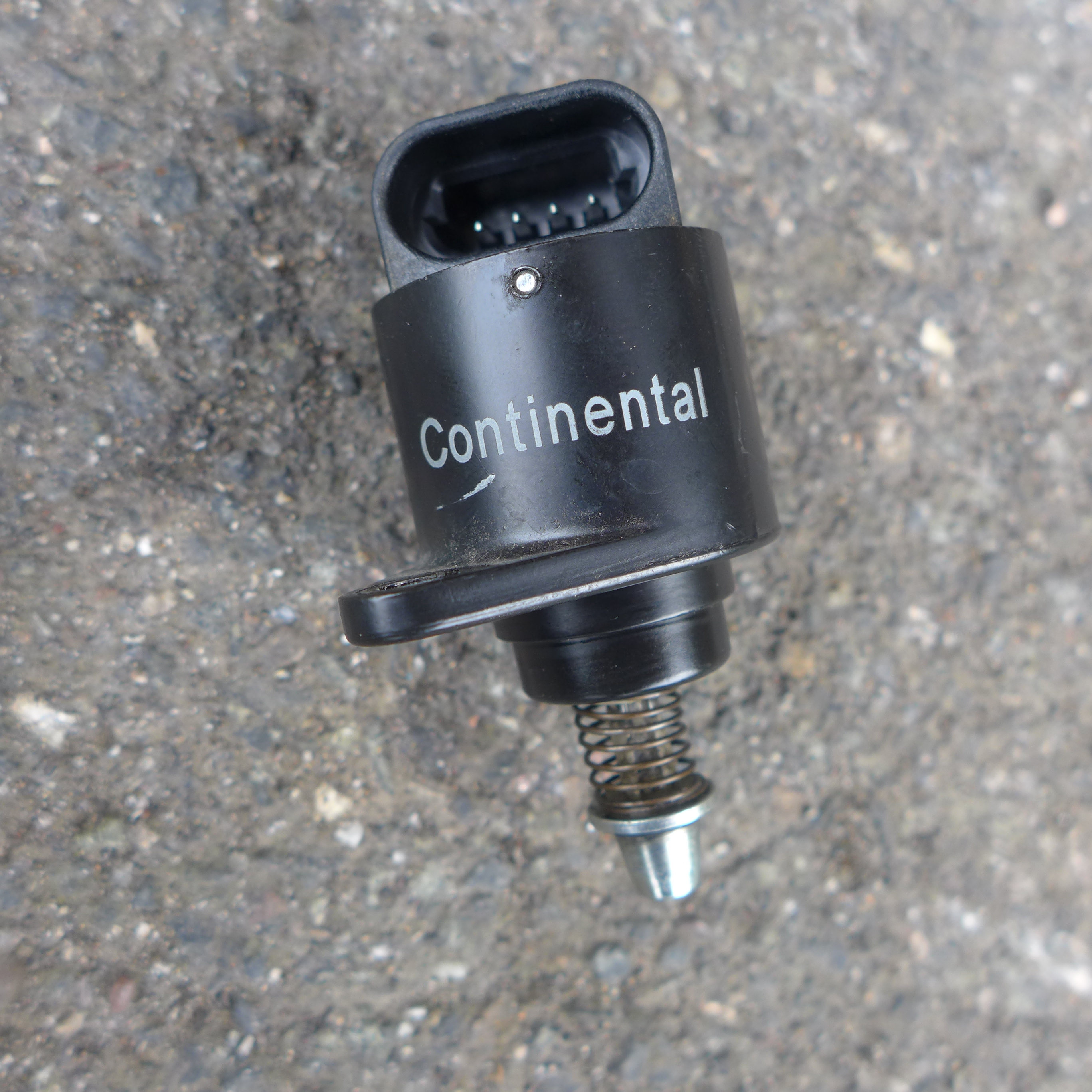

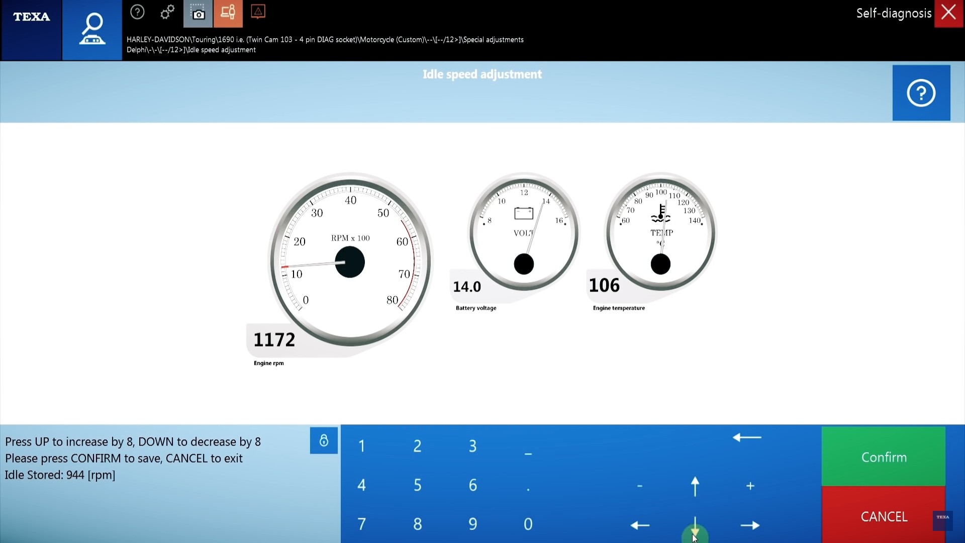

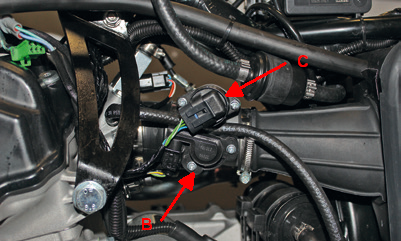

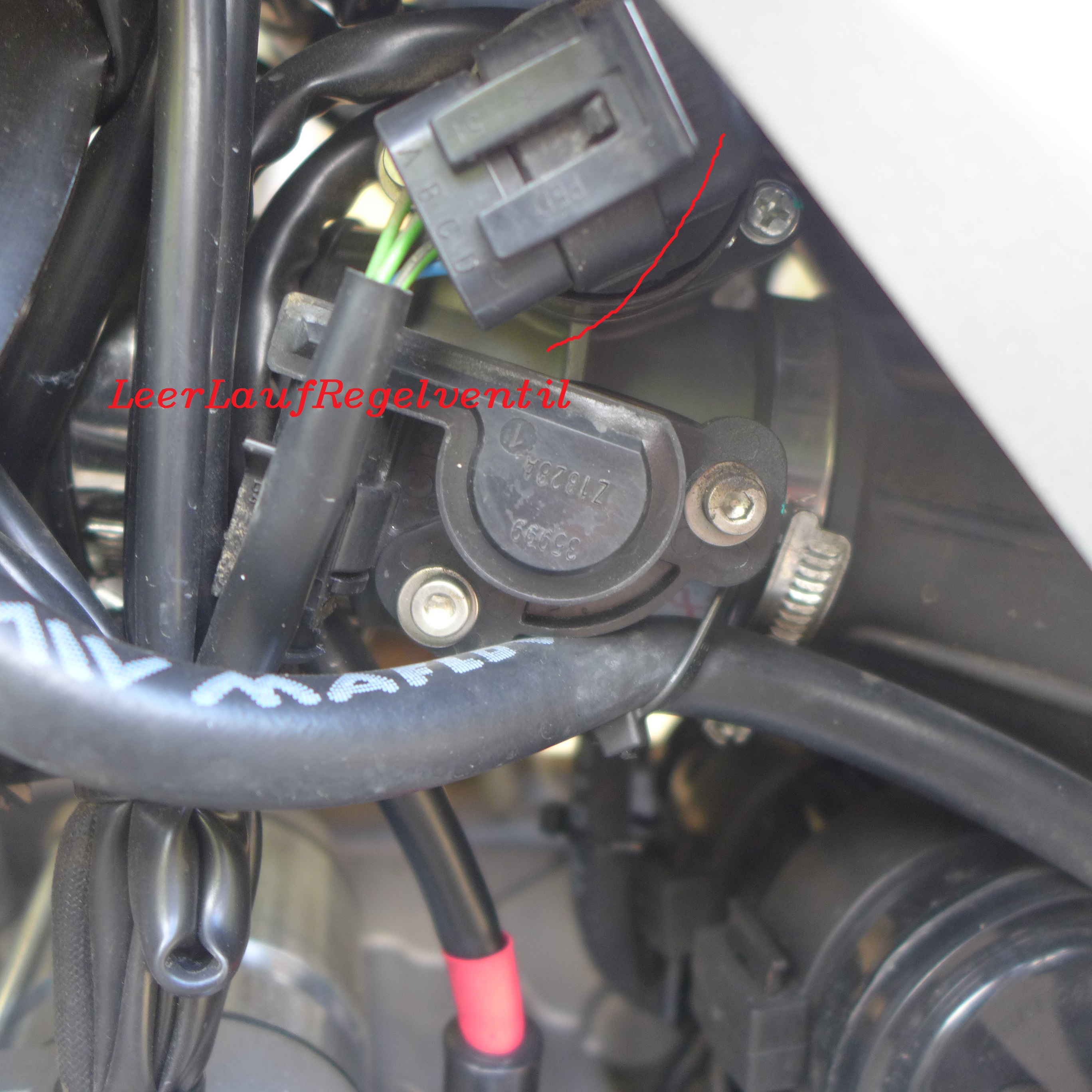

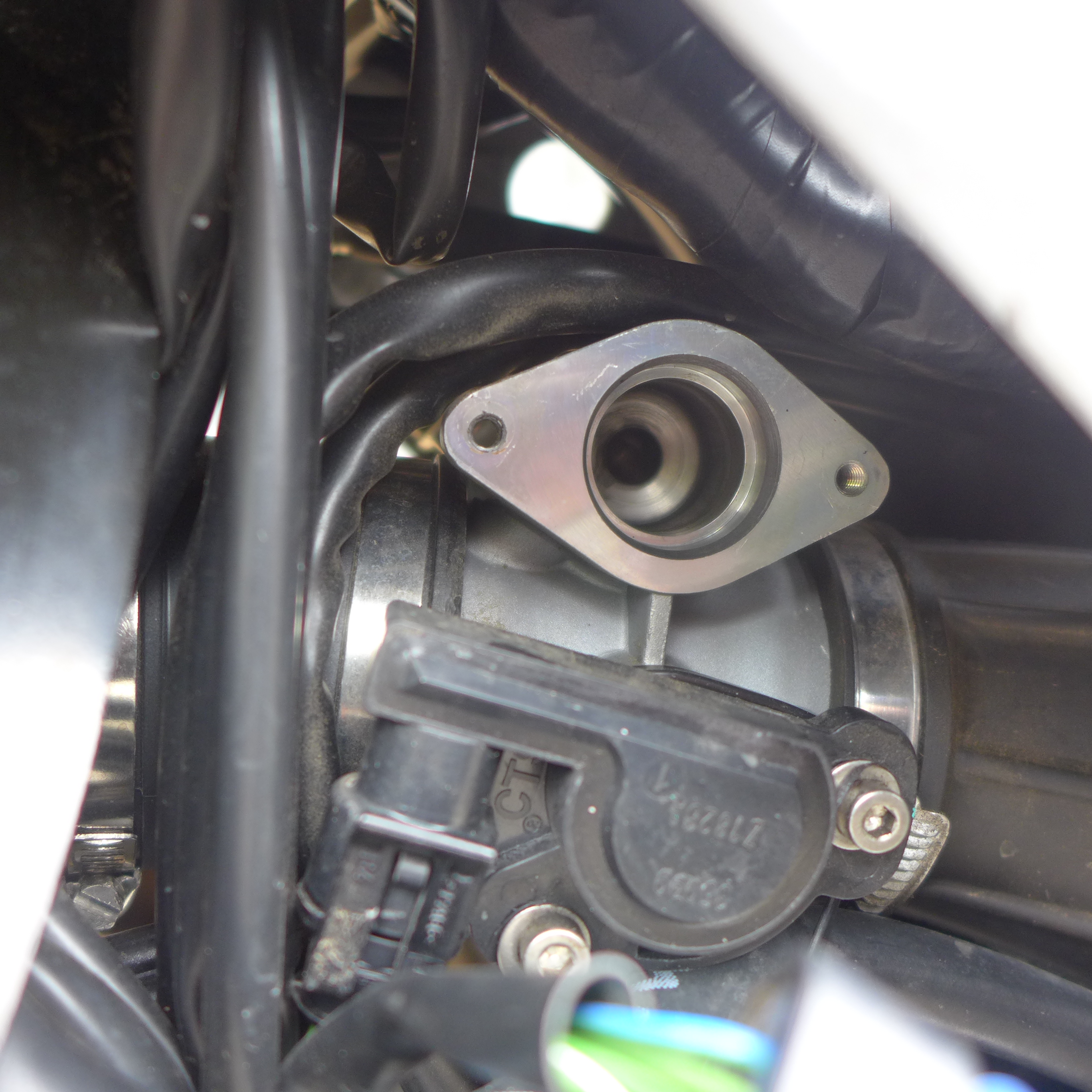

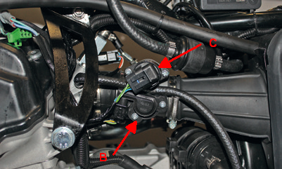

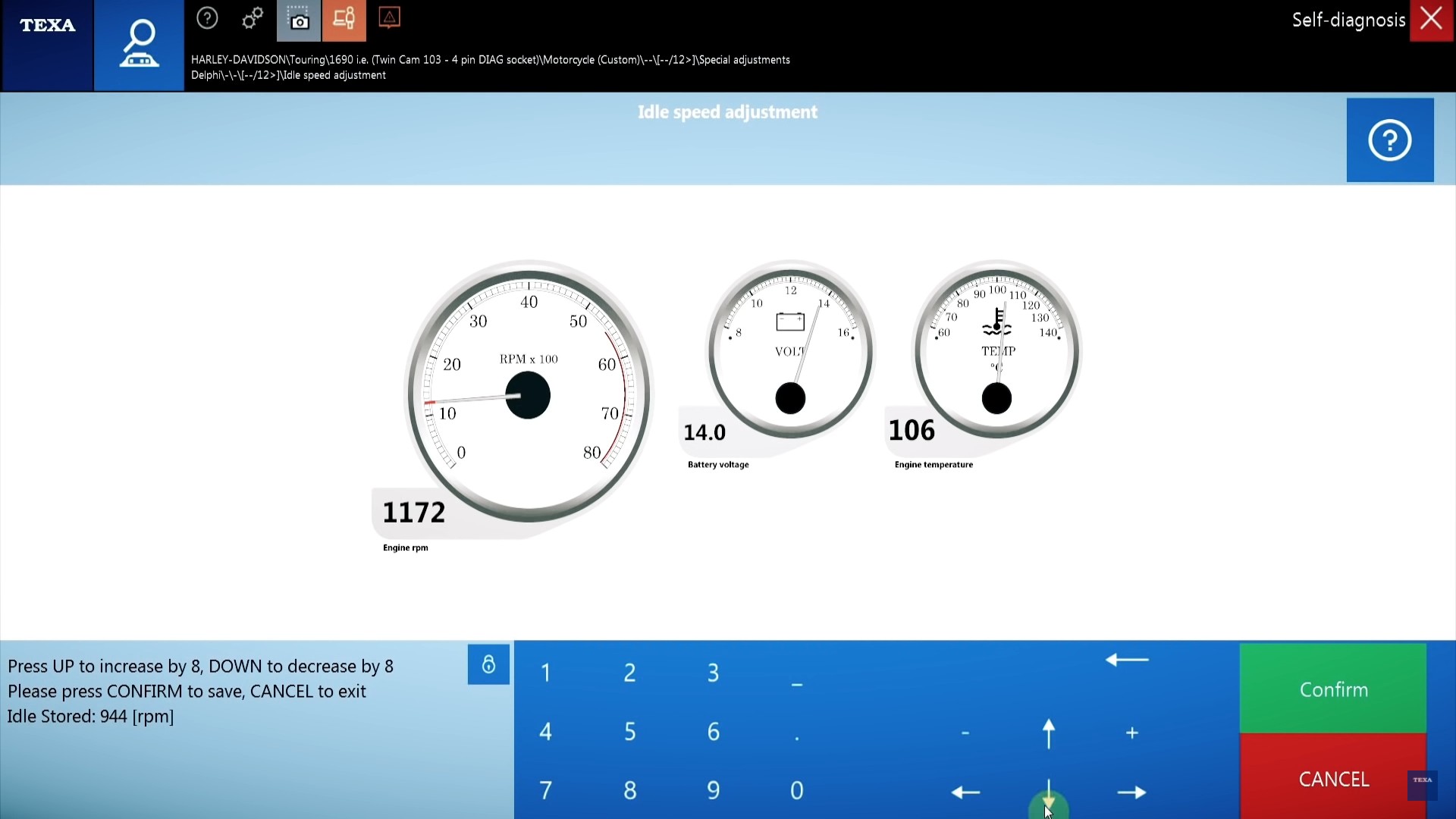

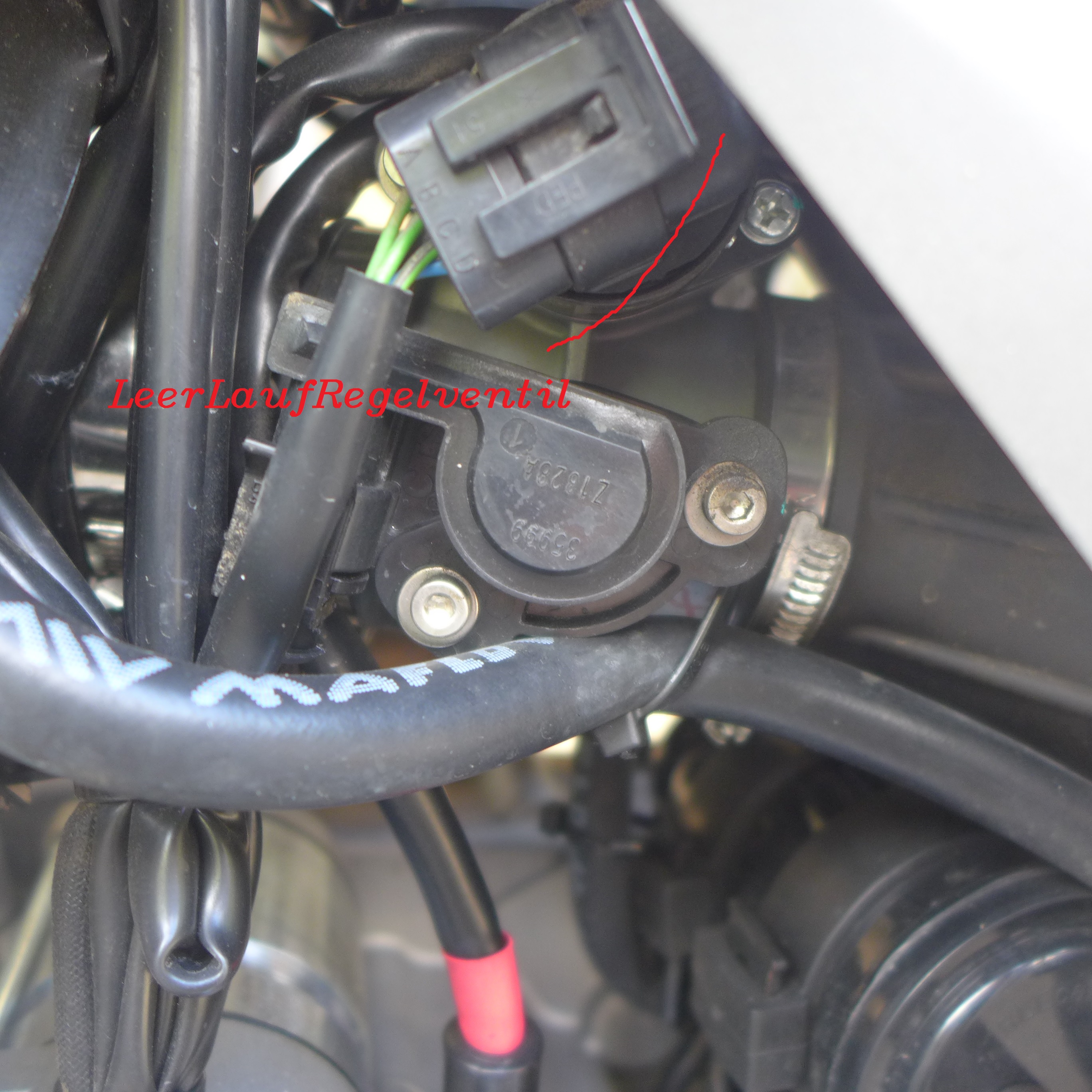

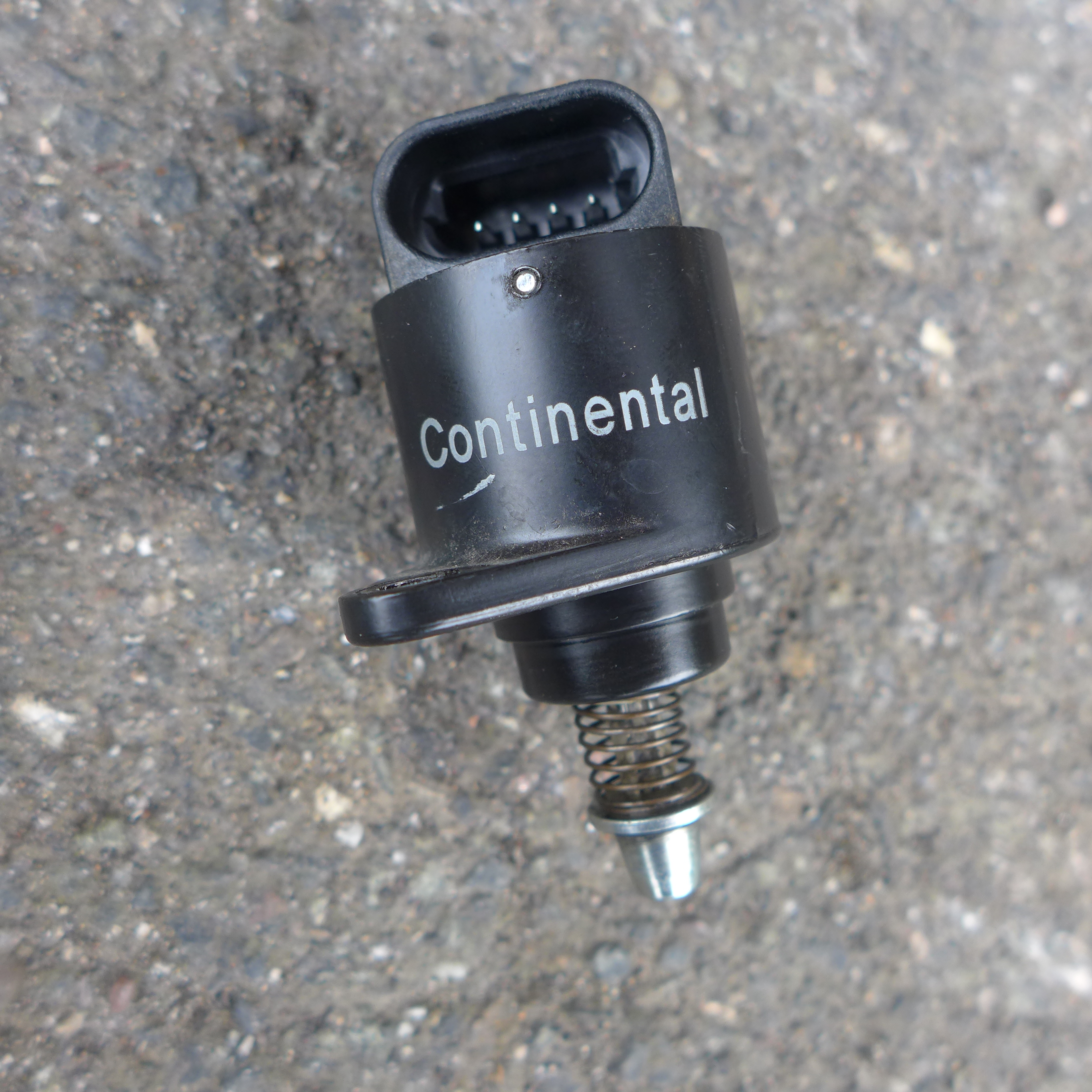

Nochmal zum Thema Leerlauf. Mit dem neuen schwereren Polrad müsste der Motor ja auch im Leerlauf ruhiger laufen. Da könnte man wirklich etwas runter regeln. Hat eigentlich schon mal jemand in seiner Werkstatt gefragt, ob die das machen können? Ich habe auf der Webseite von TEXA (das Tool für die Mappings) zufällig diesesIm Nachhinein muss ich leider einräumen, dass das nichts gebracht hat. Irgendwas hat da ganz schnell wieder hochgeregelt. Nach etwas Suchen bin ich auch fündig geworden. Auf die Spur bin ich durch den OBD Fehlercode "P2176 Throttle Actuator Control System - Idle Position Not Learned" gekommen.
Der TPS Sensor misst nur die Stellung der Drosselklappe. Wenn wir am Gasgriff drehen, dann zeigen wir der ECU nur, welche Öffnung wir gerne hätten. Einstellen tut das der Stepper Motor. Der hat einen Arbeitsbereich, in dem er die Leerlaufdrehzahl regelt und auch dafür sorgt, dass die Drehzahl z.B. beim Kuppeln nicht in den Keller fällt. Der Stepper kann anscheinend nur mittels Diagnosegerät eingestellt werden. Von der Anschlagschraube sollte man die Finger lassen.
Stepper Motor Stecker “B” und TPS Sensor Stecker “C”. An der ECU:
Pin 7 Stepper motor signal D
Pin 18 Stepper motor signal B
Pin 19 Stepper motor signal A
Pin 20 Stepper motor signal C
Wenn jemand da Rat weiß, ich finde den Leerlauf auch viel zu hoch.

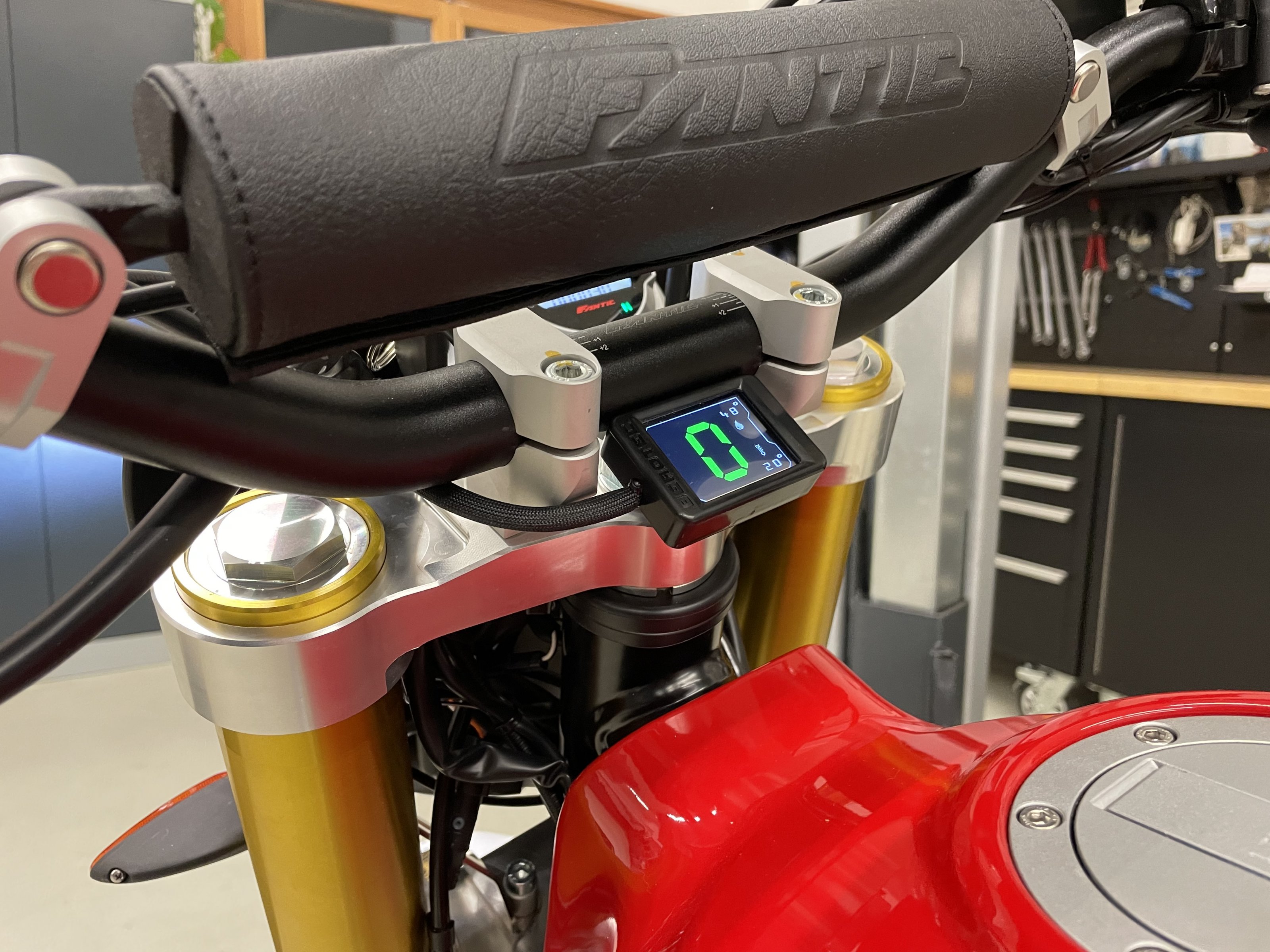

Die ist lt. Hersteller für die Euro-5-Varianten. Auf Nachfrage, ob der Cumpan auch an den Euro-4-Modellen funktioniert, hat mir Berotec wie folgt geantwortet:für die 125er Fahre unter uns:
CUMPAN - Drehzahlmesser - Schaltblitz - Motortemperatur
wurde für die 500er hier schon mal erwähnt und ist nun auch als 125er Lösung zu haben.
