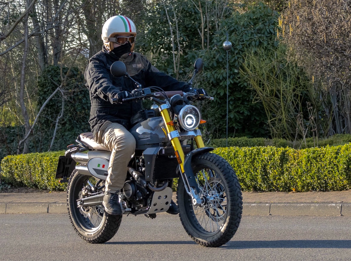

Ich habe den Motorschutz der 500er auf meine 125er angepasst !
Man muss nur die Platte etwas gerade klopfen.
Ja, ich finde es sieht richtig stark aus und möchte auch an meiner den Schutz anbringen. Aber wegen der Bilder von der neuen 125er Rally inkl. dem Schutz, hoffe ich immer noch darauf, dass es eine offizielle 125er Version von Fantic gibt. Ich glaube außer dem Winkel von der Platte zwischen der 500er und der 125er ist die Rohführung oben etwas schmaler bei der 125er.
