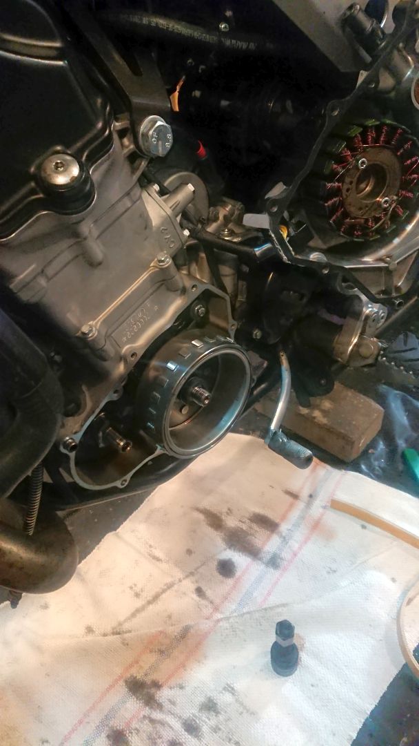

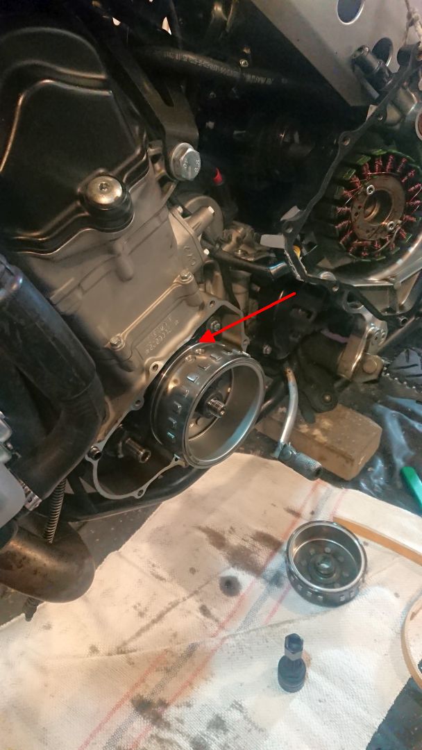

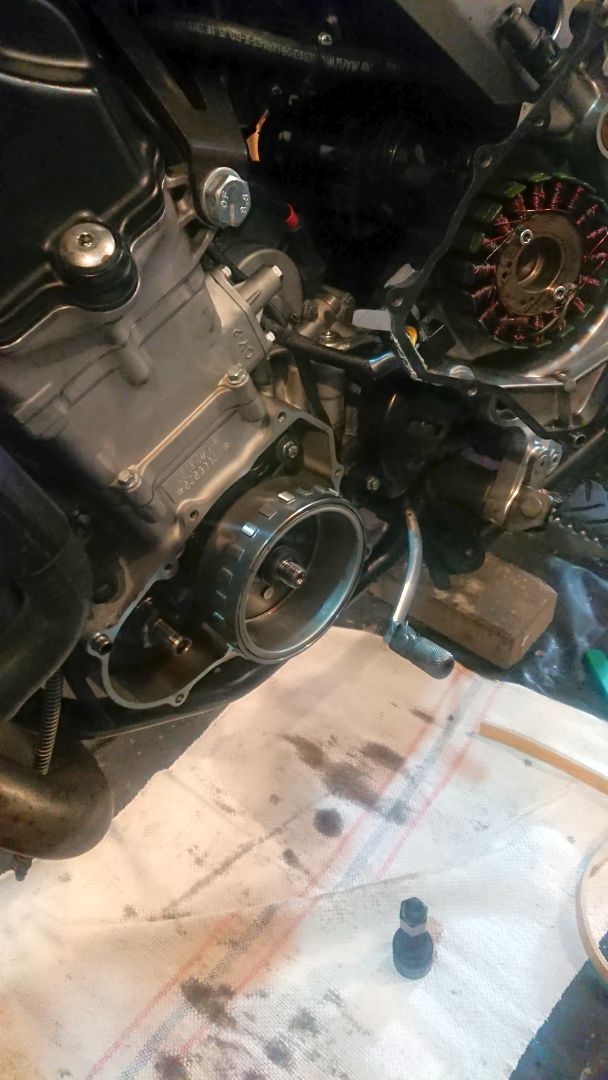

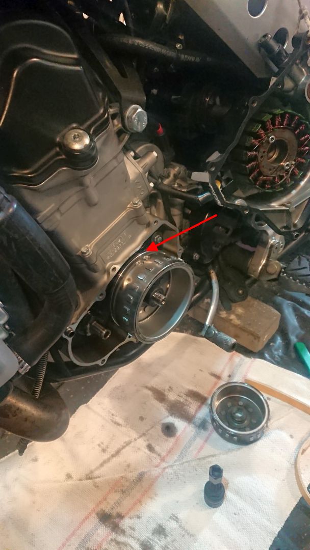

Gestern geändertes Polrad bekommen ,-- heut mal originales demontiert .Zum gegenhalten,öffnen der Mutter SW 19 einen ÖlFilterbandschlüssel um Polrad gelegt,abgestützt an Fußraste.Zum abziehen des Polrades vom Kurbelwellenkonus Abzieher mit Innengewinde M28x1 angefertigt.
Polräder mal gewogen - orig. 912 gr. , Racing 1382 gr. -ein plus von 51 %. Mal sehen ob und wie sich auswirkt.
Im Moment jedoch Fantic abgestellt,bekommt neues Öl,Filter und Grobfilter wechseln,auswaschen, Ventile einstellen... - dauert noch bis zur Probefahrt,bin trotzdem mal gespannt...

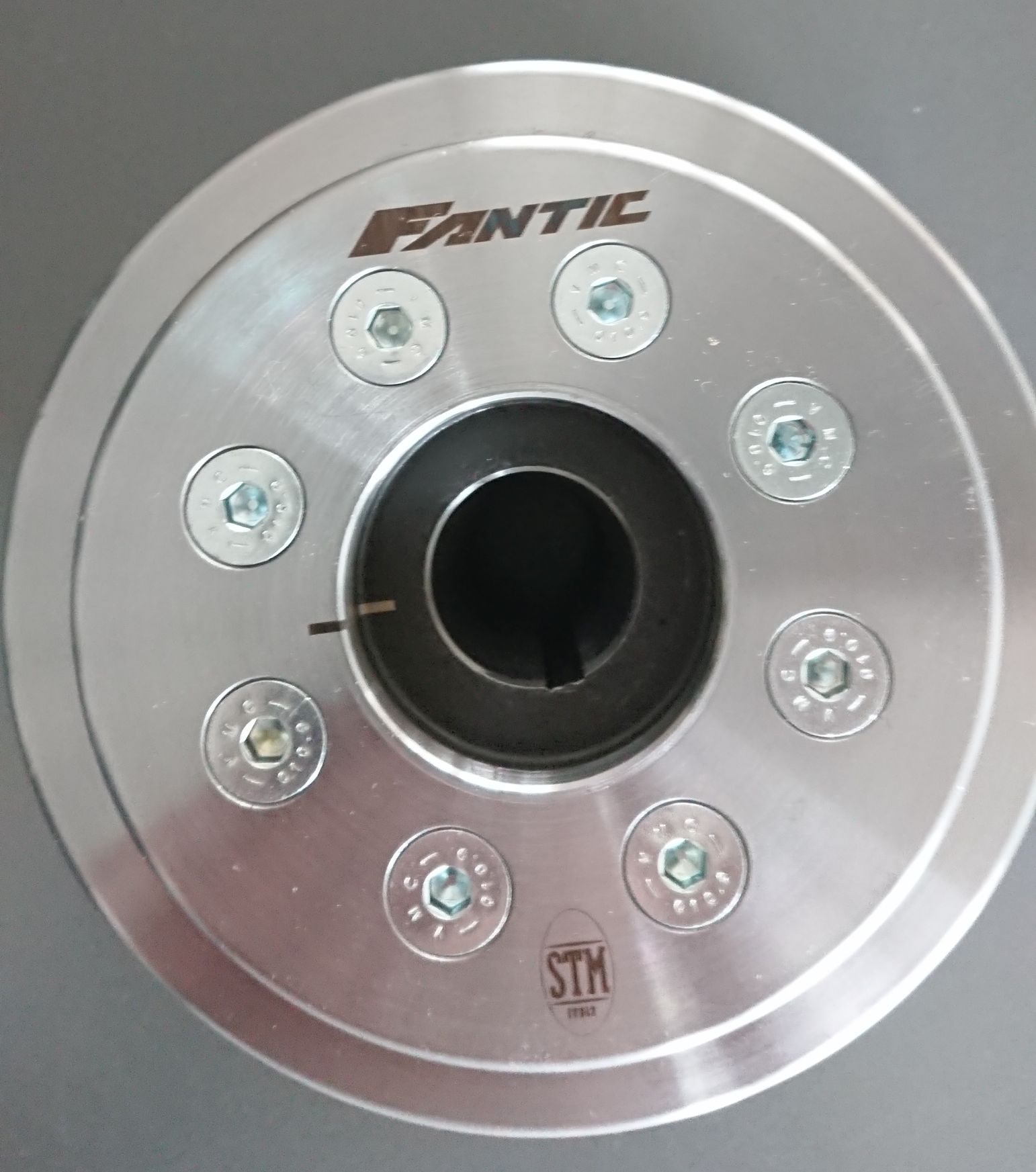

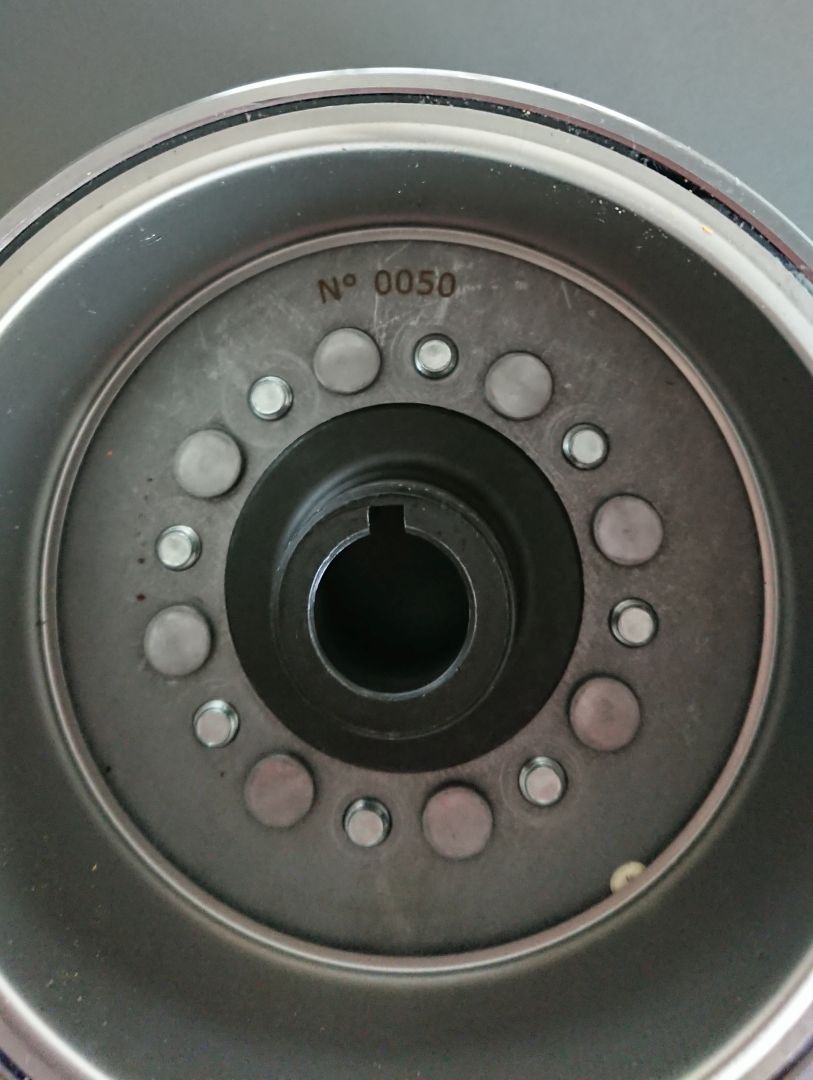

Sind das modifizierte 250er Polräder?
ciao!

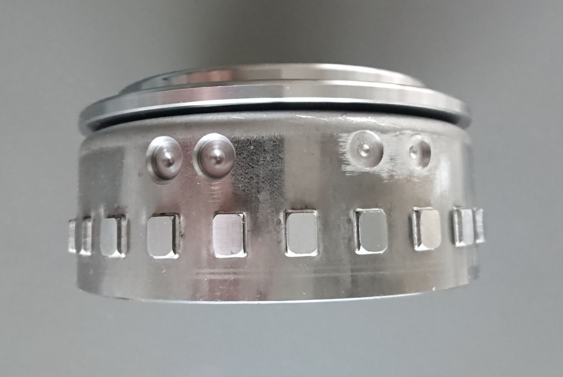

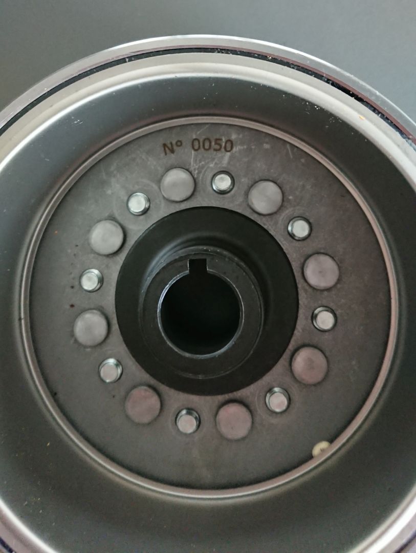

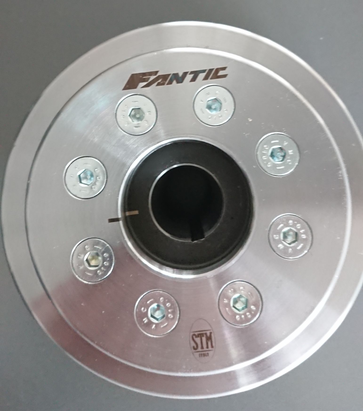

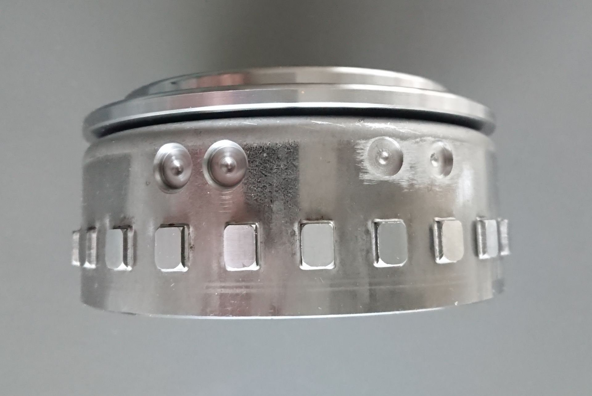

Ja und Nein. Vom 250er Motor ja, aber ich denke nicht, dass es Restbestände von der 250er Caballero sind (hat die überhaupt schon mal jemand gesehen?). Im Ersatzteilkatalog für den Motor fangen verdammt viele Bestellnummern mit NC250-... an. Bei so Teilen wie Kolben oder Kurbelwelle beginnen die Nummern mit NC450-. Das originale Polrad der 450er hat die Bestellnummer NC250-0243. Der 450er Motor hatte von Zongshen also schon immer das Polrad der 250er bekommen. Für die Stromerzeugung reicht das, aber für die Laufruhe nicht, da ist es definitiv zu leicht. Das war denen in China wohl egal. Je mehr Teile aus dem Baukasten kommen, umso billiger wird der Motor. Der NC 250 kostet bei Alibaba nur 268,20 € weniger als der NC 450.
Das neue schwerere Polrad sieht identisch aus wie das Alte, bis auf das innen angeschraubte Zusatzgewicht. Kann sein, dass das Teil aus China kommt und nur von STM Italy veredelt wird. Ich glaube nicht, dass die bei Fantic hunderte Polräder im Ersatzteillager liegen haben. Sowas geht doch normalerweise nicht kaputt. Mein neues Polrad hat die Nummer 50.

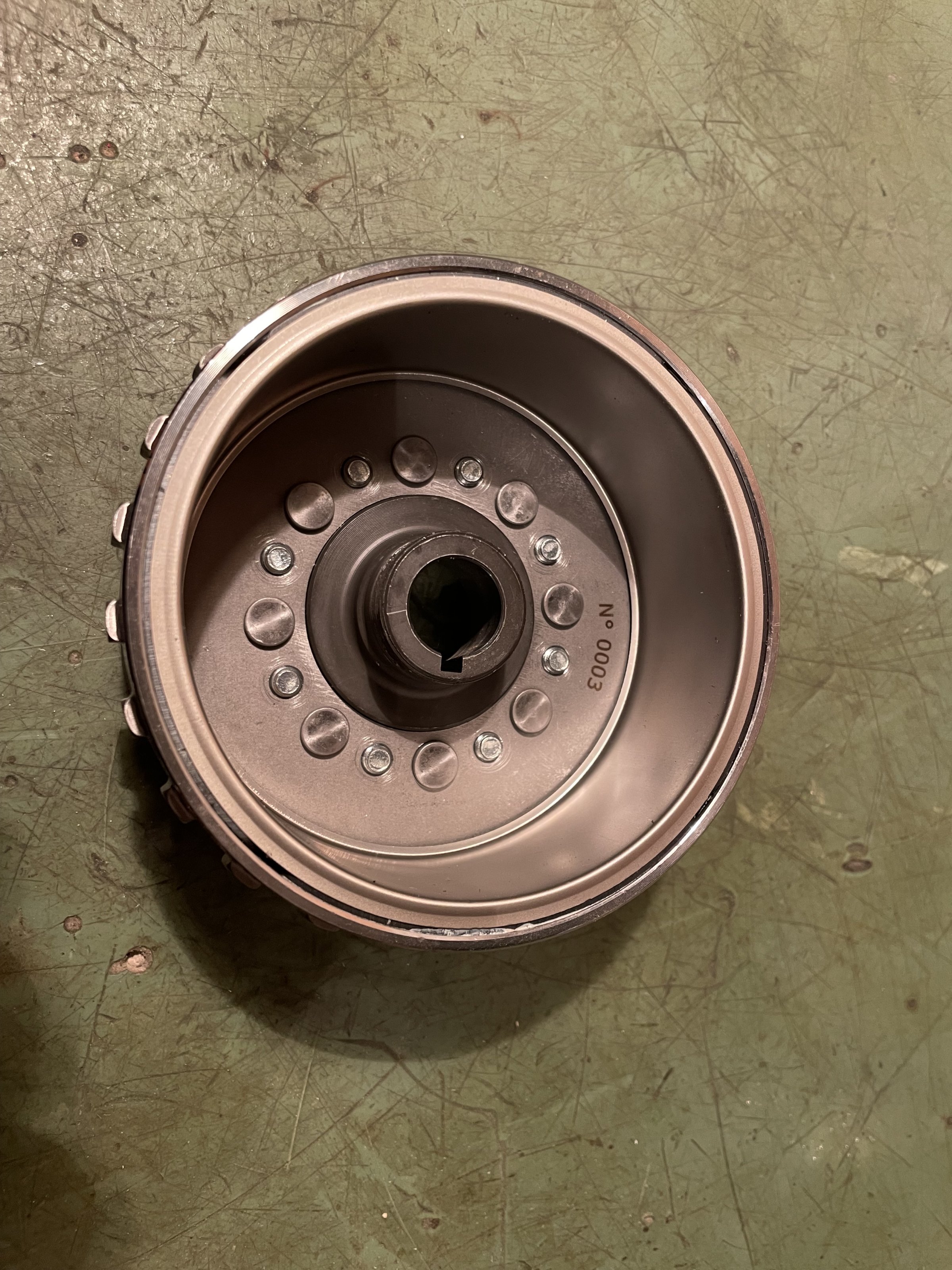

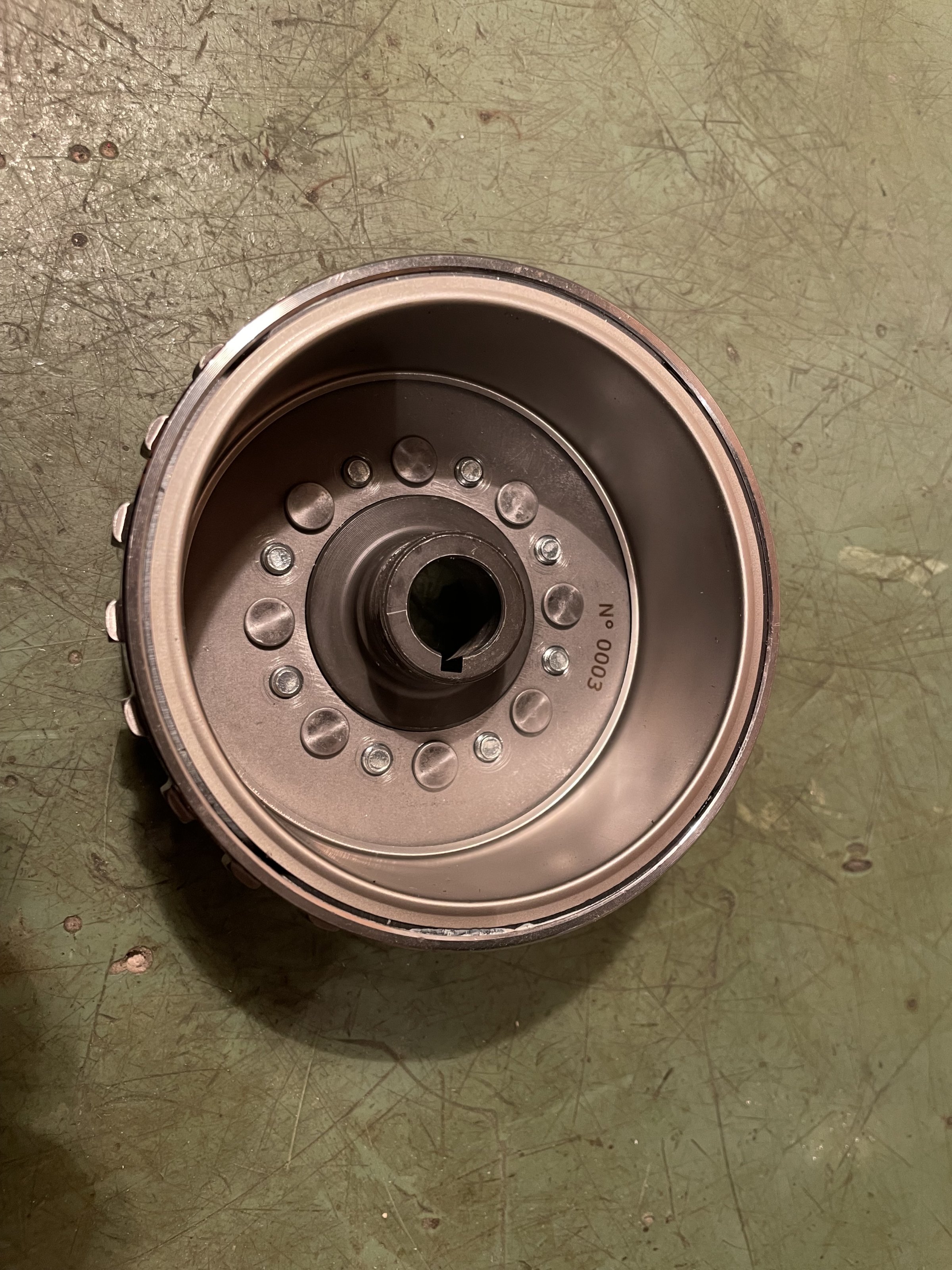

meins hat No 0003 :) -dritter :)
-egal.-für ,Mich' schlüssig wie UC 36 beschrieben einfach dem Baukastensystem geschuldet.....STM veredelt,macht aber was und bietet an. - jeder wie mag...
