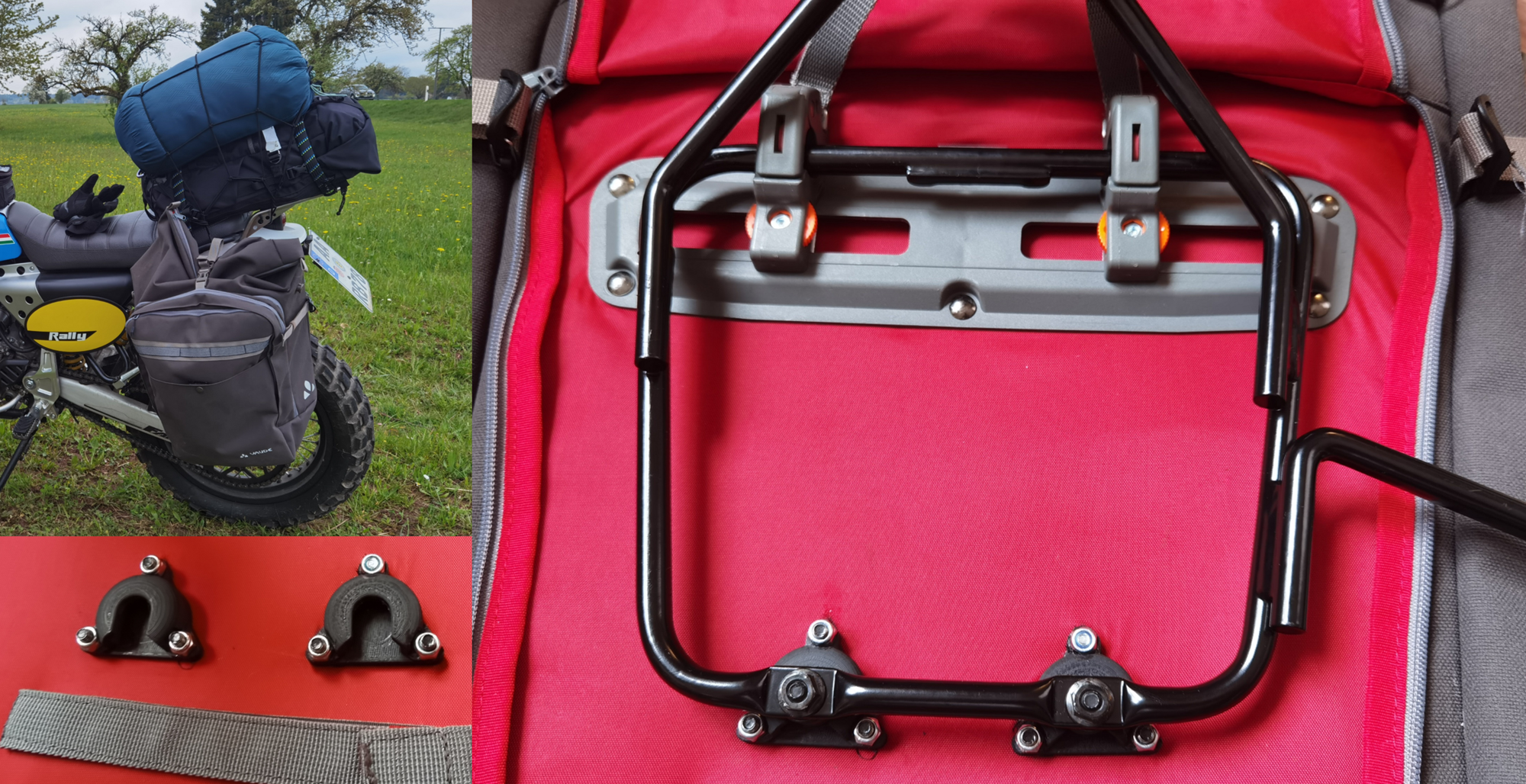

Ich habe die Tasche von Givi. Passt an den originalen Träger (der scheint auch von Givi gefertigt zu sein).
Die Tasche ist meiner Meinung nach wesentlich hochwertiger als die Tasche von Fantic, ist am Träger abschließbar und baumelt nicht so herum wie die Fantic Tasche.
Von mir daher eine Empfehlung.

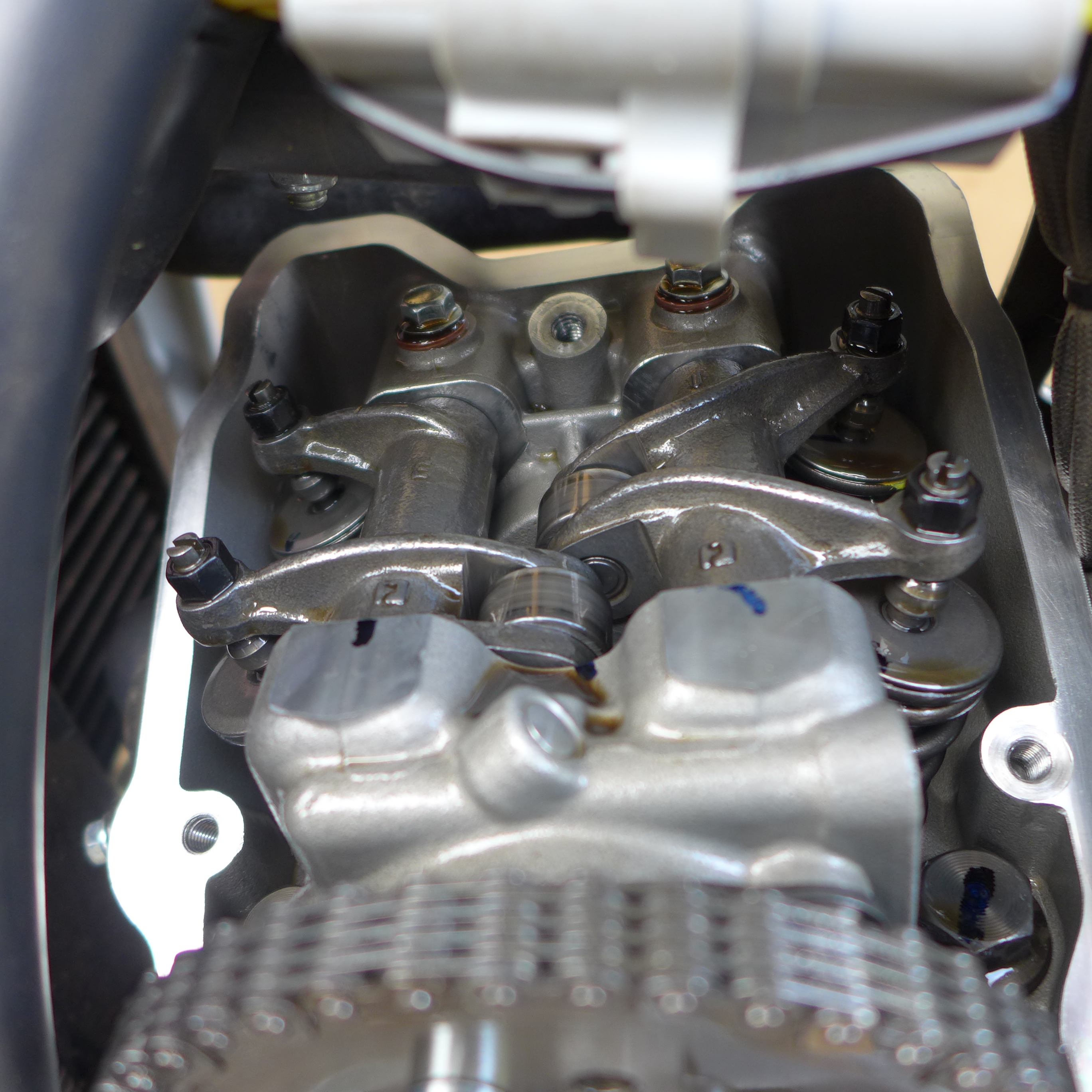

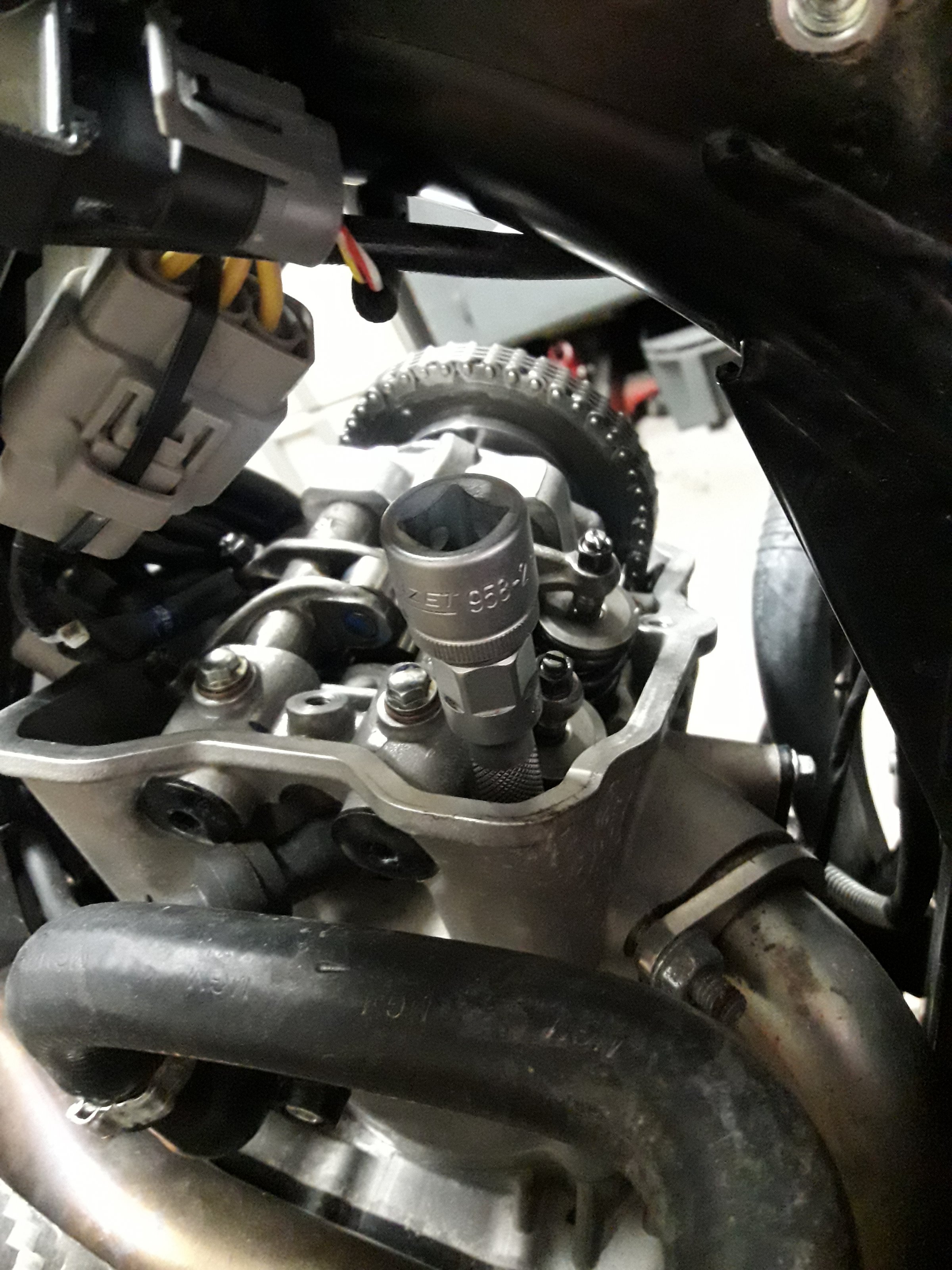

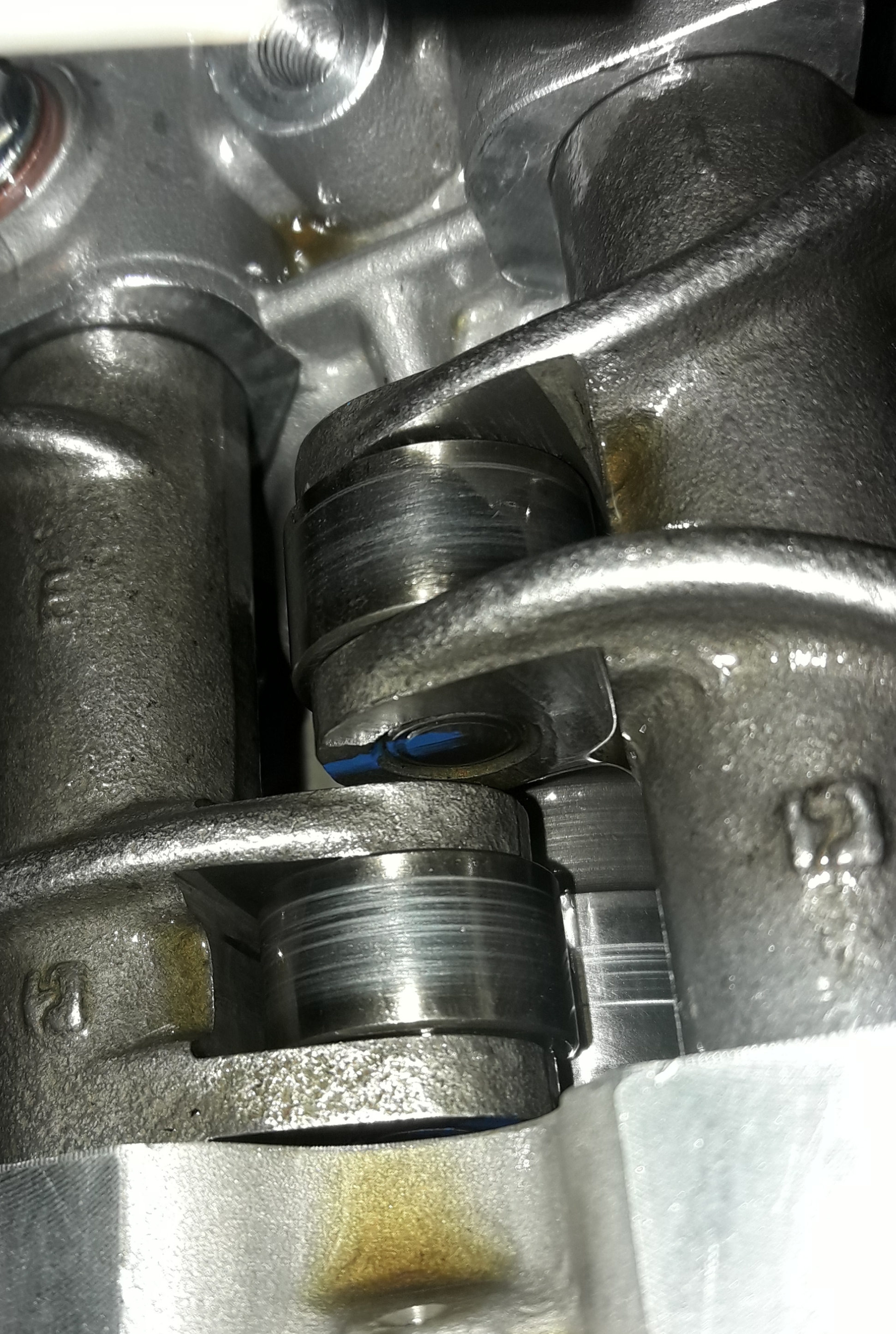

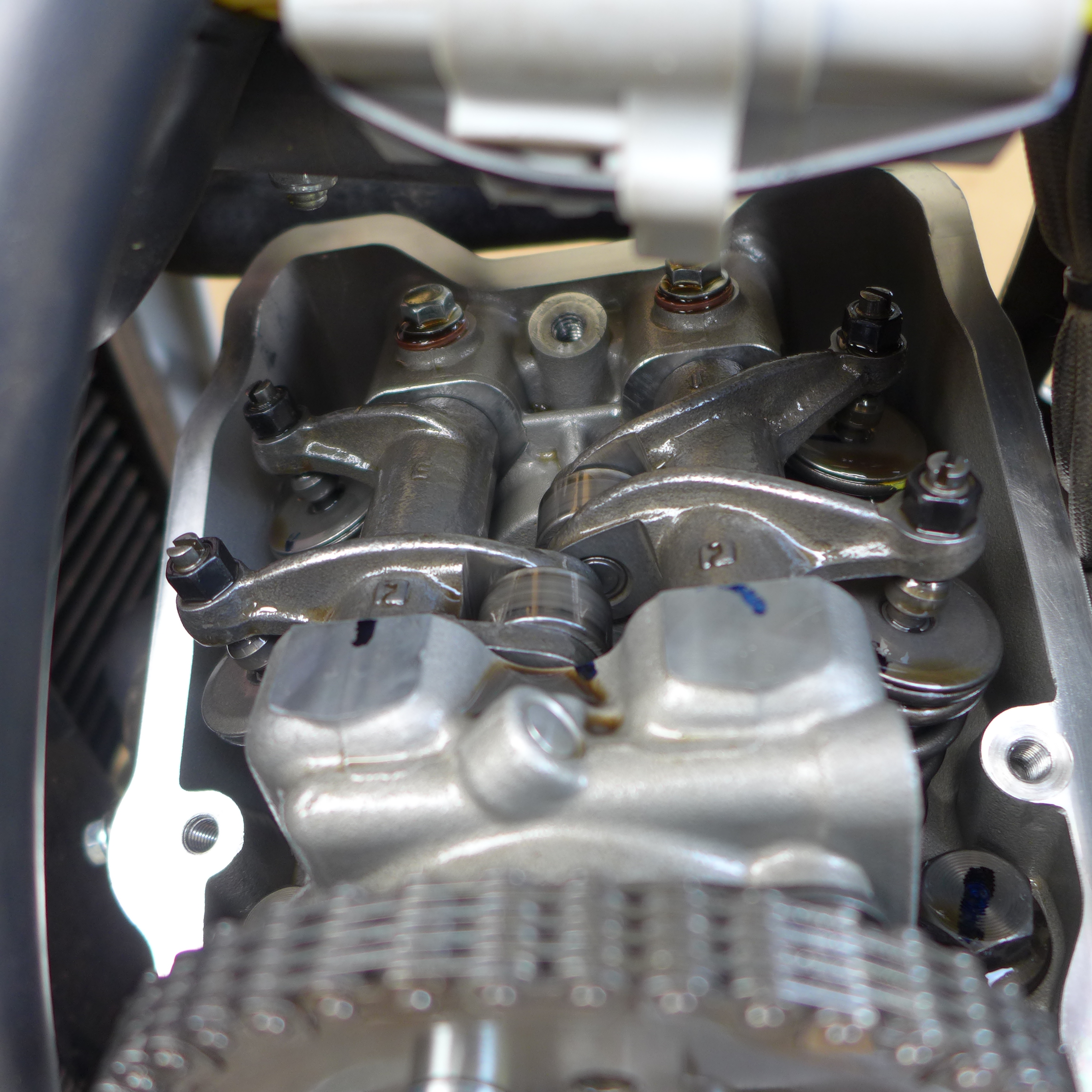

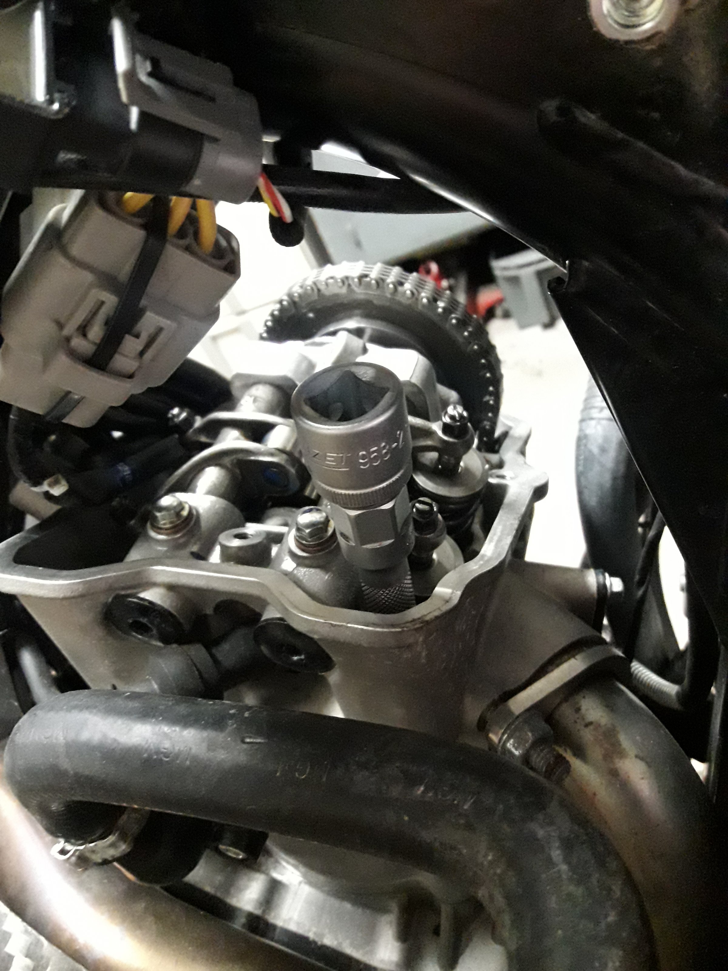

Hallo in der Runde,
habe eine gebraucht gekauft. Mit 5300 Km auf der Uhr, zwei Service Stempel bei 1058 und 4543 Km und noch Garantie.
Der Vorbesitzer hatte u. A. 193,97 € für das einstellen der Ventile Bezahlt. Auslass 0 oder darunter Einlass 0,05 mm.
Symptome : Geknatter im Schiebebetrieb und langsamer Abfall in die Leerlaufdrehzahl. Habe auf Verdacht und erfolgreich 0,10 - 0,15 mm eingestellt.
Bilder die sprechen können wenn man die Sprache versteht.

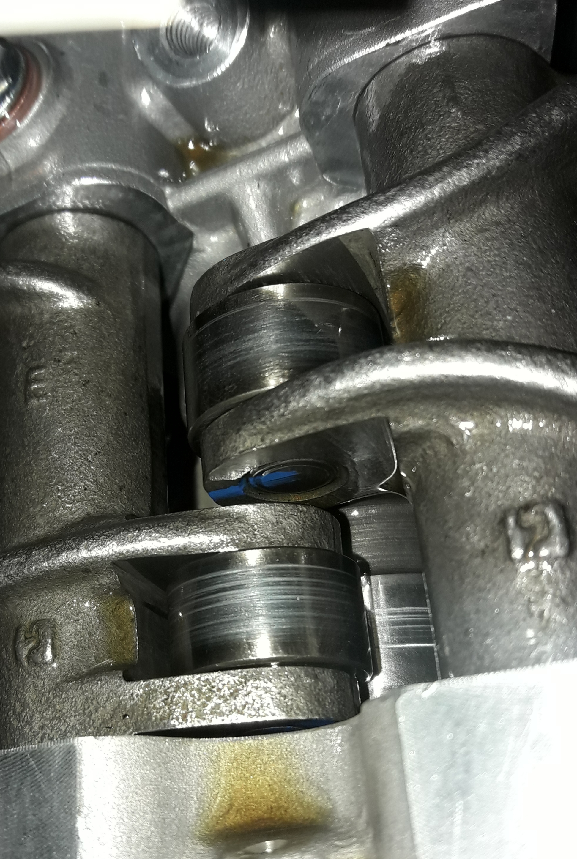

Hallo in der Runde,
Einlass 0,1 Ausslass 0,15 nach heutigen Empfehlungen soweit ich weiß ok.
Nur wie aus Deinen Bilder'n erkennbar für mich doch schon ungewöhnlich riefige Lauf-Spuren an Rollenabnehmer der Kipphebel und Nockenwellen erkennbar,--nach nur 5300 km ? - für mich scheint die Oberflächenhärtung der Laufpartner schon teilweise in den Riefen durchbrochen, -wer weiß wie lang noch gut geht.Kann gehen,aber...Ich wollt nicht haben...
Mag von Fremdkörpereintrag,Ölmangel kommen - mal nen kompetenten Motoren- oder Tribologie - Techniker Mann fragen....;)
bei mir 22000 km in etwa so. -Trag/Ablaufspuren ja,etwas gräulicher an Oberfläche mit Farbnuancen,-jedoch keine mit Fingernagel spürbare Riefen,alles glatt....
so mal zum vergleich....

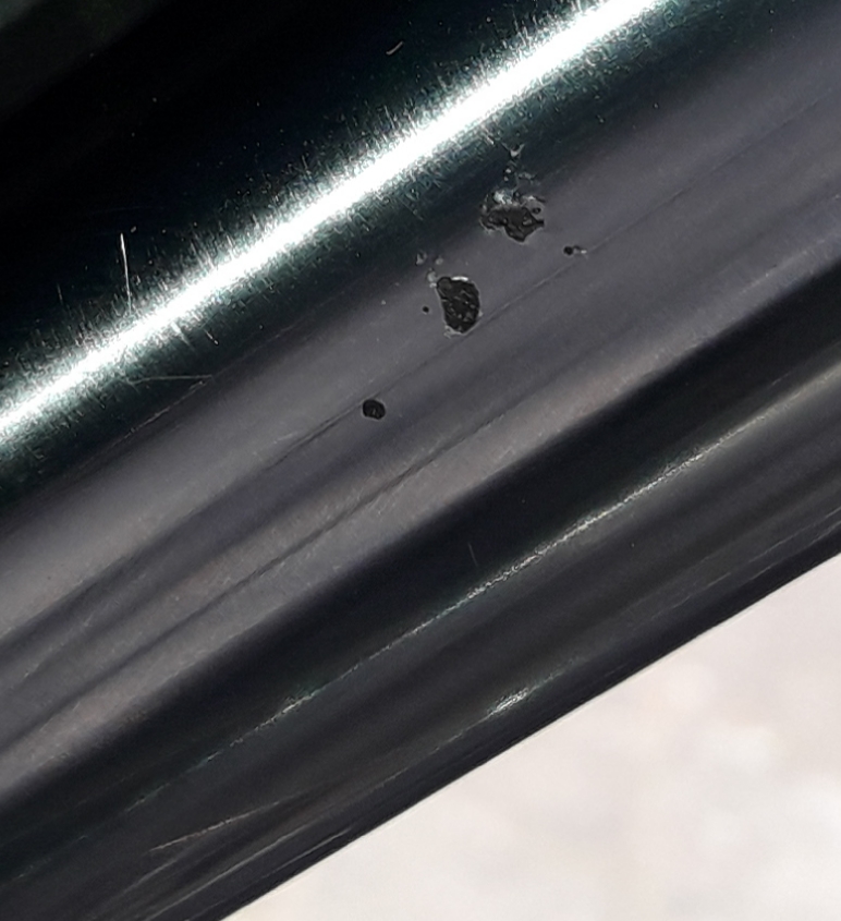

Das ist ein Materialfehler, der nicht auffällt, wenn dem Kunden die Arbeit an den Ventilen NUR berechnet wird.
Beim zweimaligen Arbeiten nach der WARTUNGSTABELLE ist die Luft im Bremssystem auch nicht aufgefallen.
Motoröl 15w 50 steht auch auf den Rechnungen ( wenn die Angaben stimmen) und garantiert verm. die unzureichend trennende Kupplung.
Dann wurde auf der Rechnung vermerkt: Gabel rechts undicht - beobachten.
Seltsamer Umgang mit dem Garantieanspruch des Kunden?
Im übrigen ist der Scheinwerfer voll mit Polymerstaub und klappert.

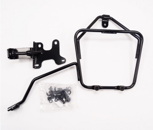

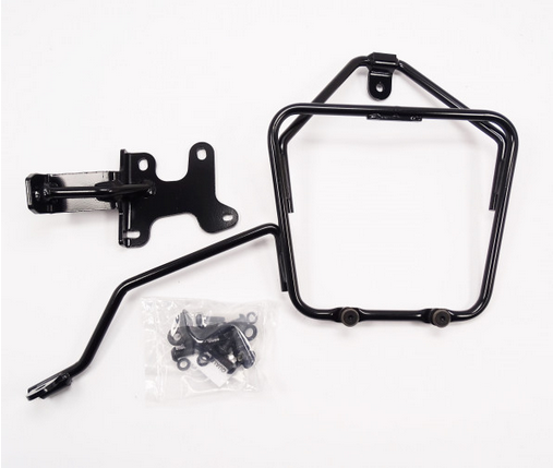

Mal eine andere Frage.
Ich hatte mir die Fantic Original Seitentasche neben dem Montageset zugelegt.
Mindestens die Tasche lass ich wieder zurückgehen, da die Verarbeitung und Materialien ziemlich einfach gehalten sind.
Hat jemand Erfahrungen mit alternativen Seitentaschen,
die an dem Trägersystem montiert werden können?
Hatte von Ortlieb was gefunden und überlegt mir da noch einen Sicherungsgurt zu montieren, da das Teil ja für Fahrräder konzipiert ist.
VG
Habe ebenfalls diesen Träger montiert. Habe ebenfalls eine Fahrradtasche (Vaude Excycling) dran, diese aber mit Halterungen aus dem 3D-Drucker modifiziert. Bisher hält es und tut, was es soll. Innen ist eine kleine Halteplatte, außen die Aufnahme für die Nippel am Träger. Falls du Zugang zu einem Drucker hast, kann ich dir die CAD/STL Daten schicken.

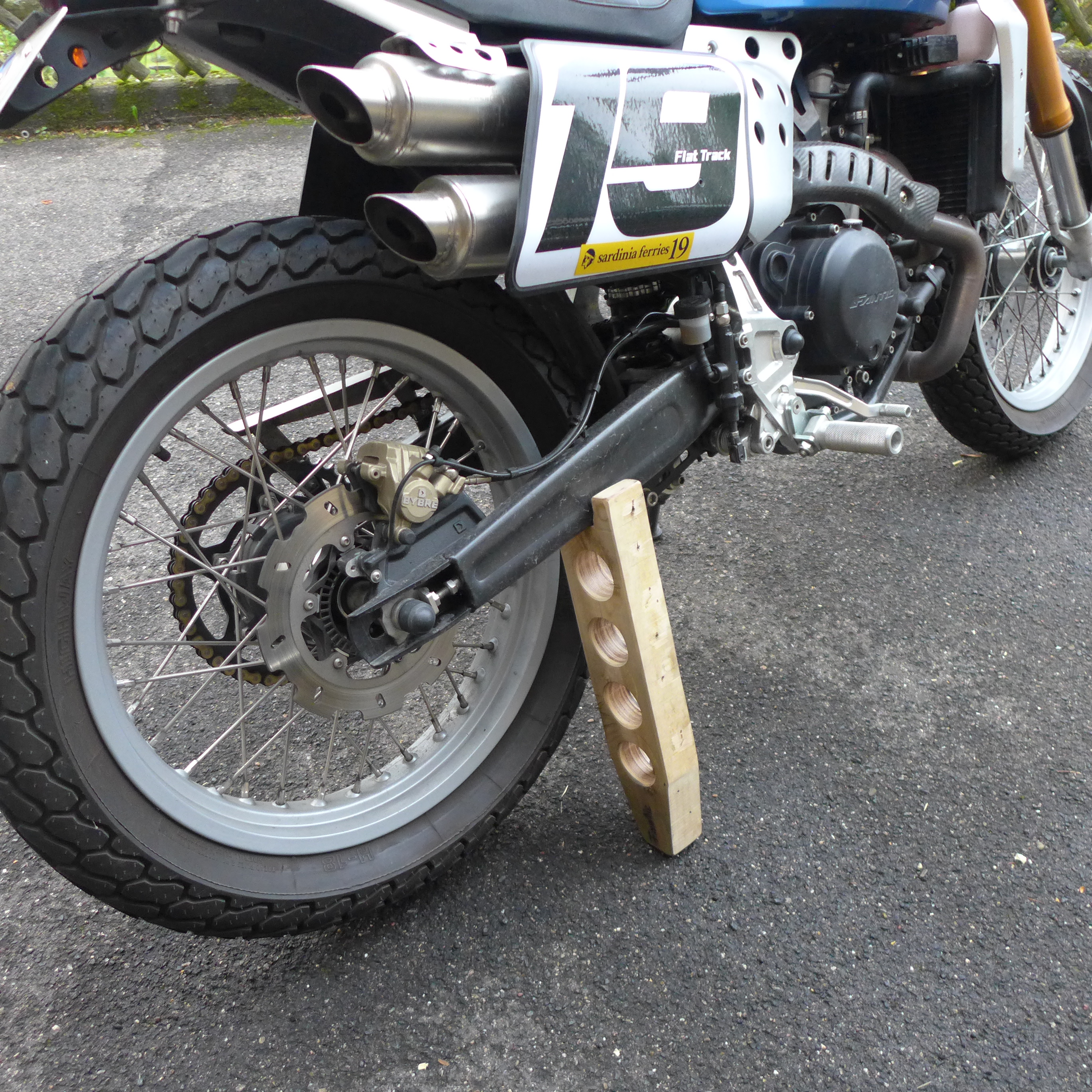

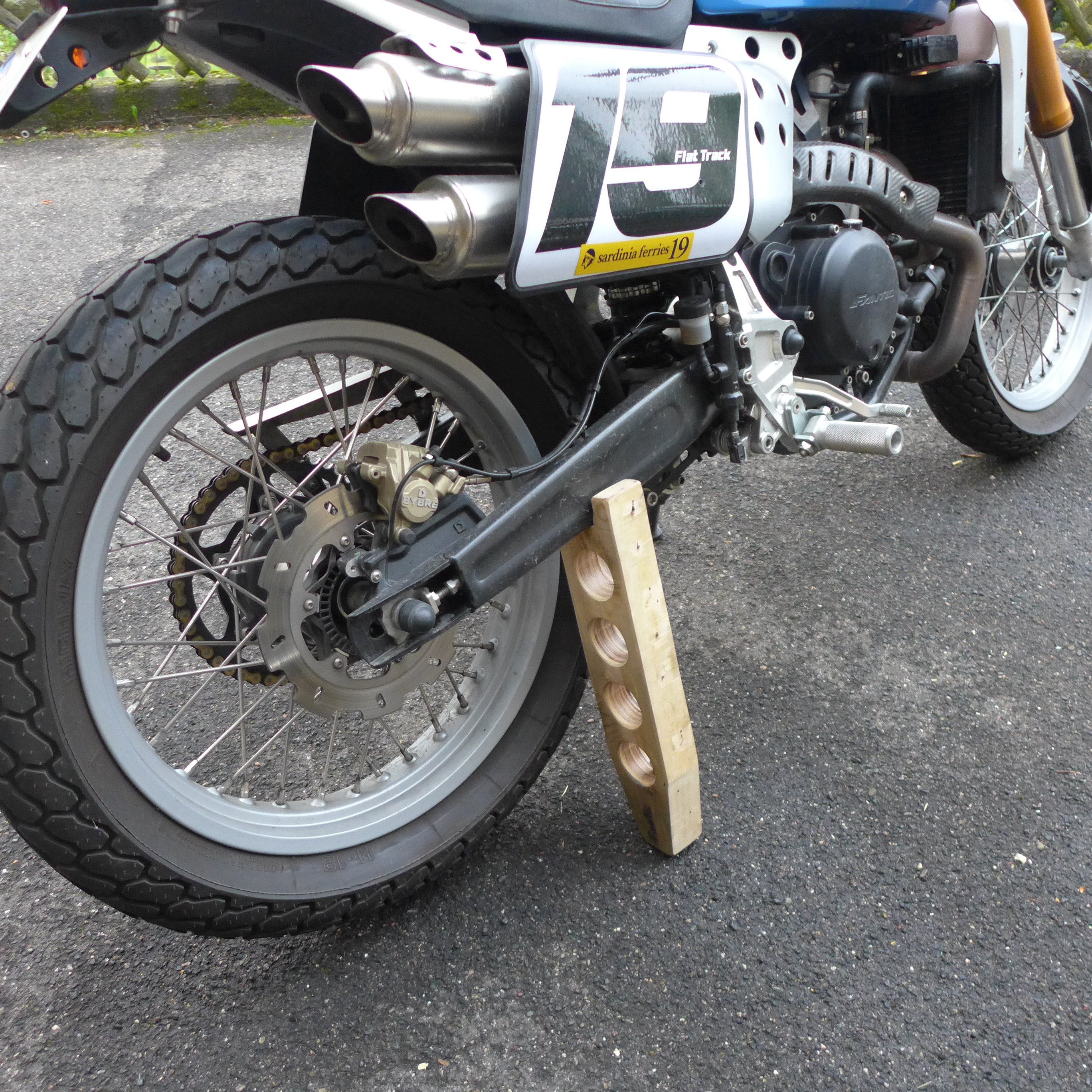

Kette nach 1500 km gegen DID 520VX gewechselt,---war aber nur optische Angelegenheit wg. goldenen Aussenlaschen.
aktuell 22500 km. Bin aber kein ! Kettenpfleger,ab und an mal so schmieren,abwischen,aüsserlich säubern,Spannung kontrollieren und gut is-da reissen ! ;) lediglich 40 PS dran .-Ich denk mal diese Saison passt das noch,keine gravierende ungleichmässige Längungen beim Durchdrehen,kontrollieren feststellbar ;) - Kette DID 520 VX gold/schwarz,112 Gl. hat 2019 ca. 65 € gekostet, bisher vielleicht ne Dose Kettenspray S100 versprüht - geht doch,kann mer sich leisten ;) - . --Allerdings auch vom Fahrprofil abhängig,-Hab ne FlatTrack,fahr überwiegend Strasse.....-mag bei anderen ander's aussehen....
z. HinterradAusbau,Schmieren Kette etc. lediglich Holz zugesägt, - funktioniert einwandfrei,und nimmt kein Platz in Garage weg-hängt an Wand ,ruckizucki druntergestellt- passt. Durch Passende Länge/Aussparung auch für Vorderradwechsel/LenkopfLager,Gabel verwendbar :)
VG

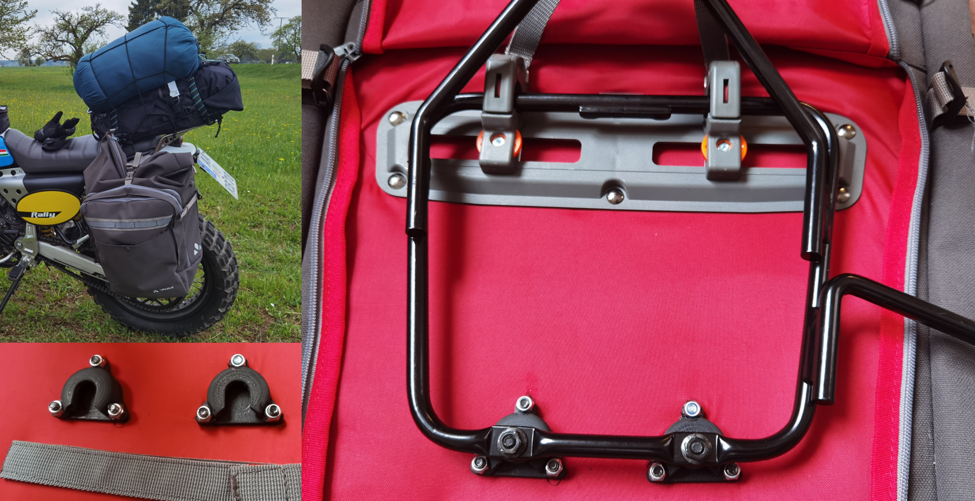

Hallo T.I.M,
Ich habe an meier 500 Cab den originalen Packtachenhalter mit der Packtasche RB105 von Kappa kombiniert. Ist gut verarbeitet und läßt sich auch als Rucksack verwandeln. Leider gibt es diese nur in einem olivfarbenen Ton, ist aber nicht so militärisch als ich dachte. Hat einen prima Klett-Rollverschluß und hängt nicht so schlapp am Halter als die originalen von Fantic. Leider erlaubt mir das System kein Einfügen von Links. Schau mal auf Kappa-Moto
Es gibt bei Ebay Italien auch noch einen Packtaschenset mit 2 Haltern und je bis zu 30l packtaschen dazu. Leider habe ich noch keine Abbildung gefunden, wie das montiert aussehen soll.
GIVI Taschen Weich Seitenlichter 30LT EA127 + Bilder Fantic Caballero Scr 500

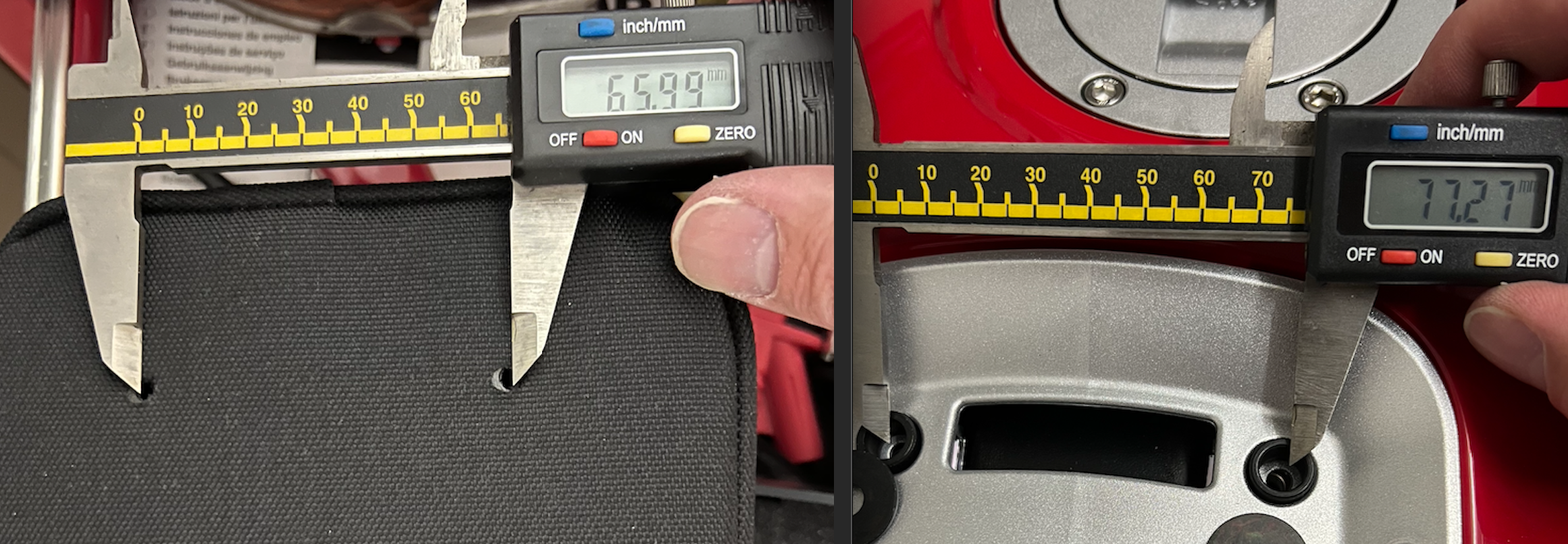

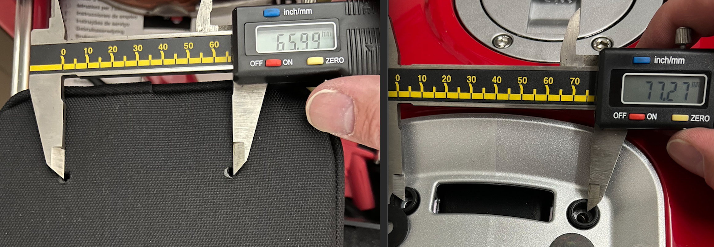

Moin zusammen,
habe mir die neue Tanktasche von Fantic bestellt und leider passen die Löcher im Boden der Tasche nicht mit der Verschraubung an dem Motorrad überein. Beide Paare (Vorne und Hinten) haben den gleichen Abstand an der Tasche - ca. 66mm, allerdings haben die vorderen Verschraubungen einen Abstand von ca. 77mm am Motorrad. Hat hier jemand auch die neue Tanktasche und kann mir ggf bestätigen, dass es sich bei meinem Artikel um einen Einzelfall handelt und die Löcher eigentlich korrekt gesetzt sind?

Moin zusammen,
Hast du die Grundplatte schon abgeschraubt?
Ich kann morgen gerne mal nachschauen

Ist zwar schon eine Weile her, aber das war bei mir genau so. Ich habe die Löcher aufgeweitet und die Tasche mit längeren Schrauben und großen Unterlegscheiben befestigt. Mittlerweile habe ich eine größere Tanktasche, die Kleine von Fantic war mir dann doch zu klein.

Es gibt mittlerweile 2 Tanktaschen von Fantic. Dieses Jahr haben sie ein neues Modell rausgebracht und ich meine auf dem Anniversario-Modell war noch die alte Tasche.
Leider ist der Abstand mit jeweils ca. 5mm nach außen echt kacke um da dann ggf noch ein neues Loch zu bohren. Daher geht die Tasche zurück. Wäre halt cool zu wissen ob es sich wirklich nur um ein Einzelfall handelt oder wirklich alle Taschen falsch produziert wurden.

Hallo, hab mir letztens die original Tanktasche bestellt und montiert. Hat alles gepasst ohne nachzuarbeiten. Weiß jetzt nicht den unterschied zwischen neuer und alter Tasche..
