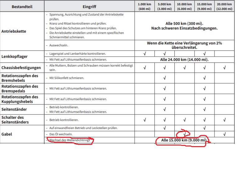

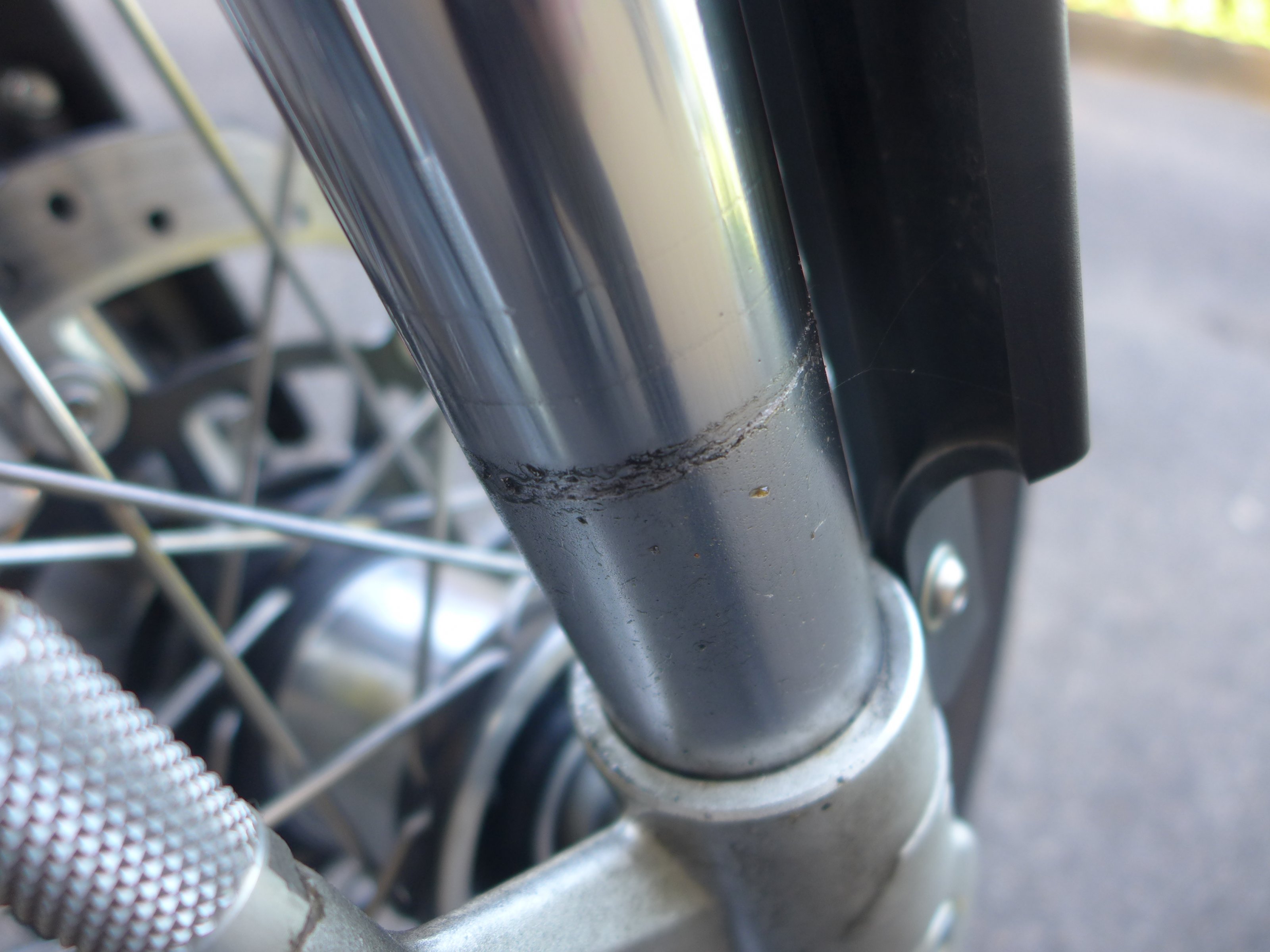

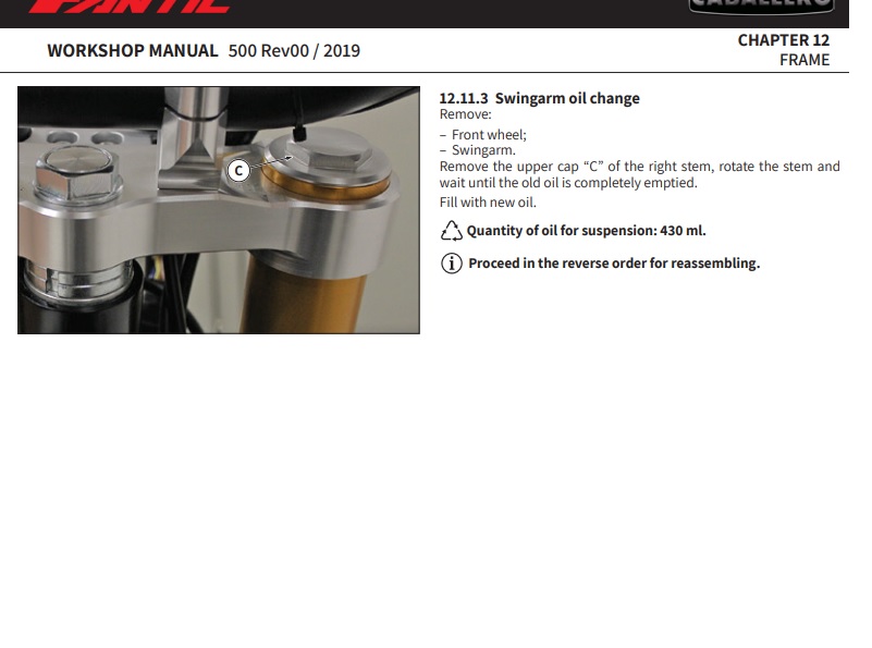

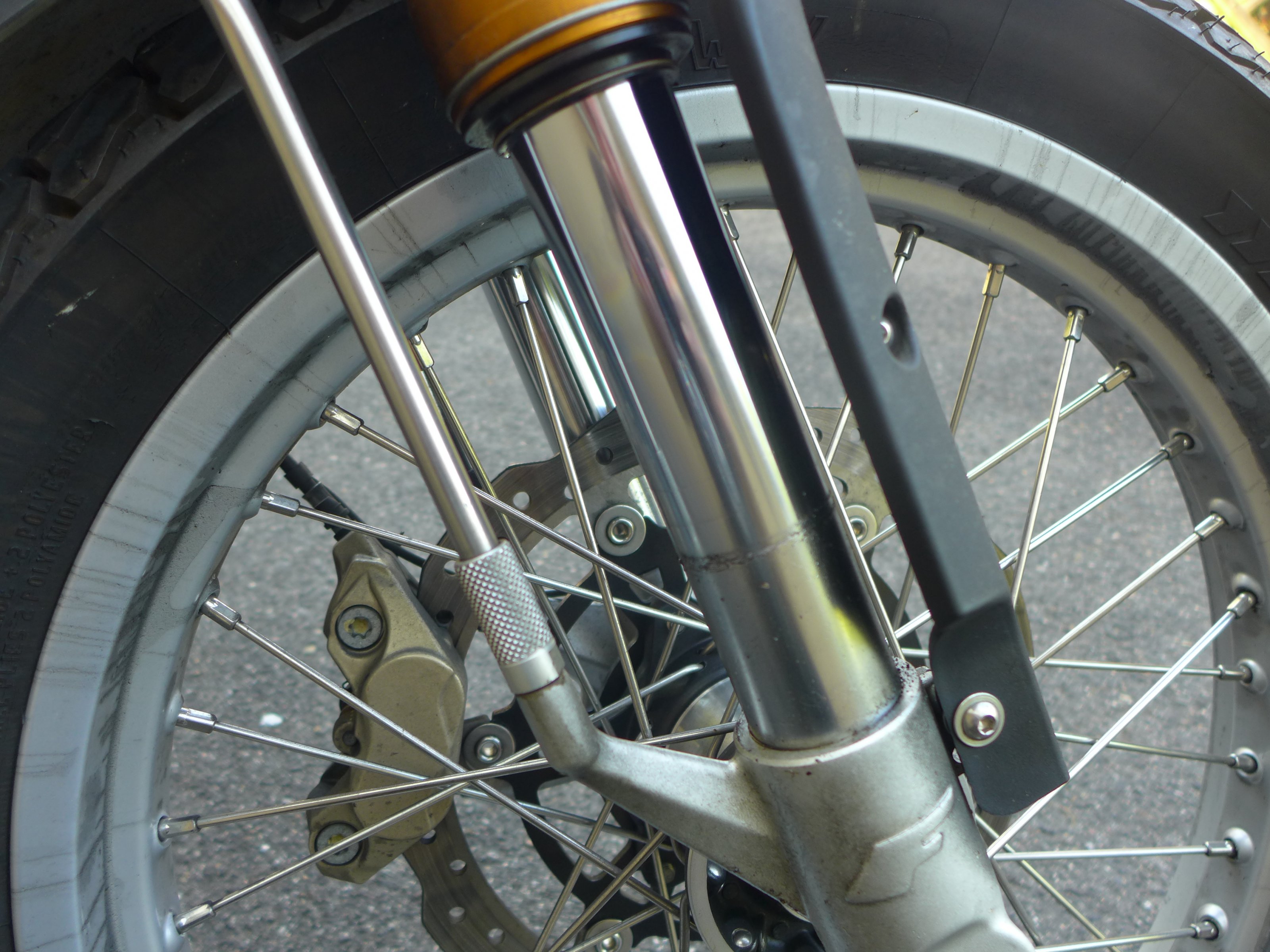

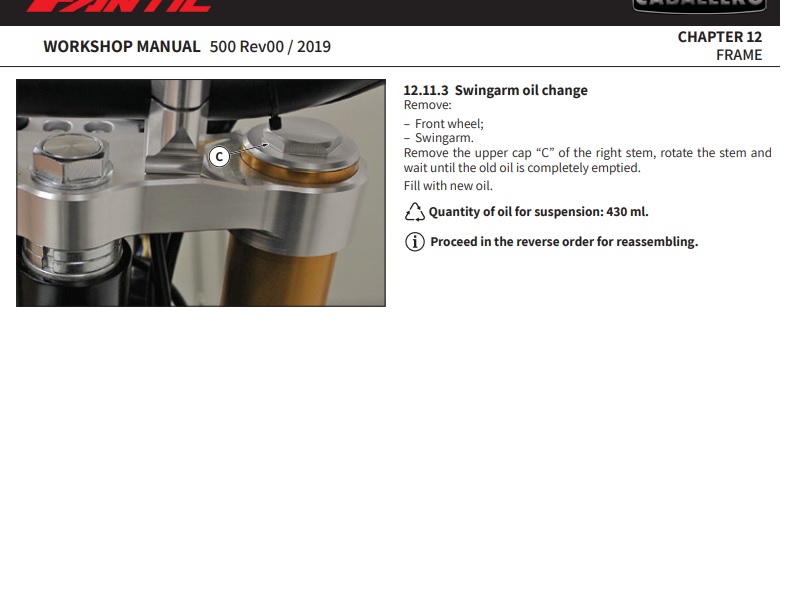

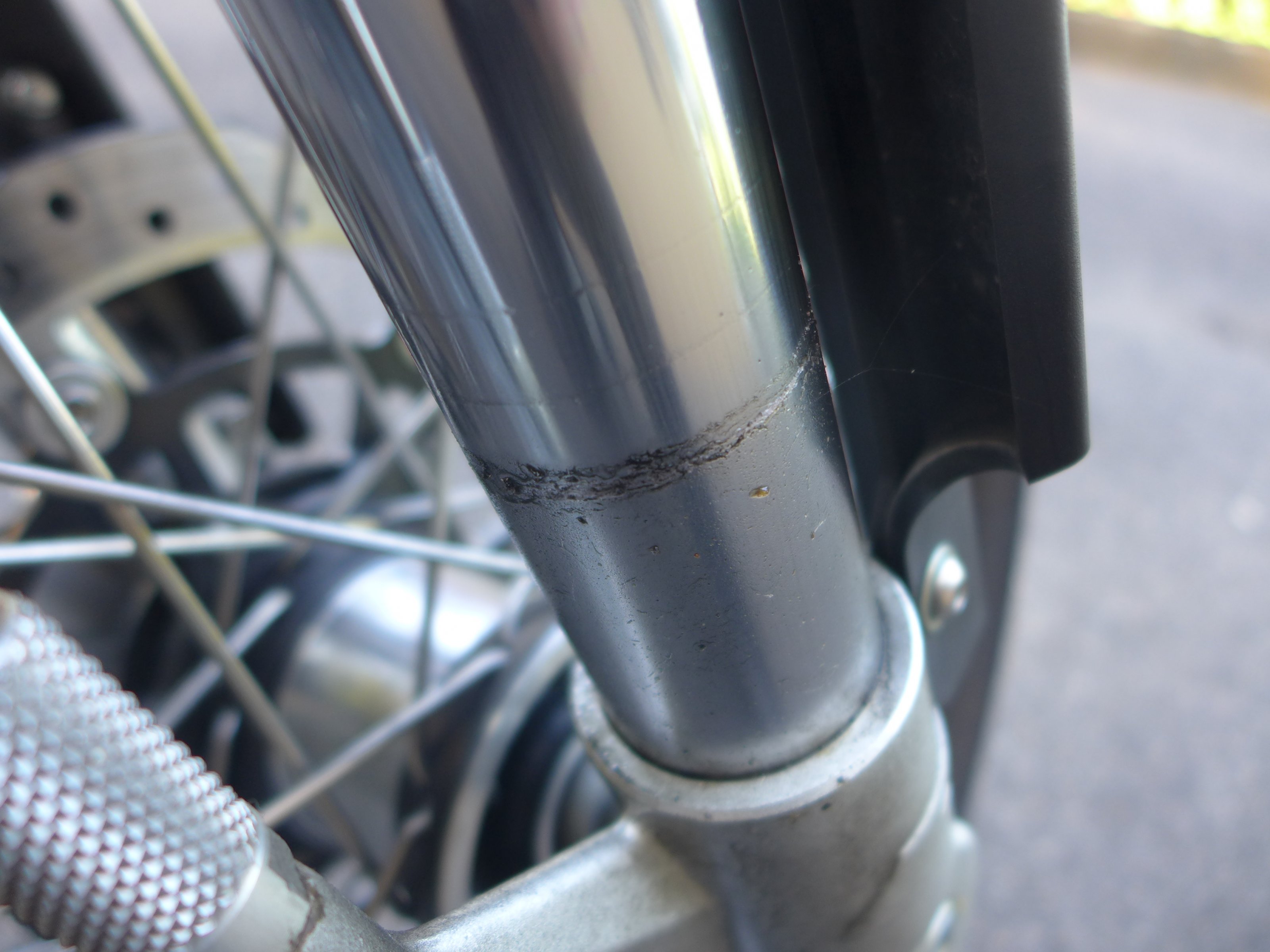

Im Rechten Gabelholm ist übrigens kein Öl!
komisch - Undichtigkeit 7/20 hatte ich kurz vor 10000er Inspektion auch.War aber recht's ! - wollte lediglich Simmerring so als Beilage haben zum selbermachen --haben'se dann aber bei Inspektion auf Ansprache anstandlos gemacht ;) ohne grosse Worte und von wegen Verschleißteil, pipapo --- naja,hab ne FlatTrack- auch nicht Offroad im Gelände bewegt,- das untere Tauch/Gleitrohr auch immer sauber.Simmerring mag bei richtigem GeländeEinsatz ohne entsprechender Pflege schon mal verschleissen,- weniger im Strasseneinastz ;) -- bei mir seither alles ok ;)
Rallye evtl. anders. ?? wer macht wirklich seitens Wartungsangaben/Fantic den wechsel ???

Bist du sicher das es unter Garantie fällt ?
Mein Fantic Händler sagte heute morgen nein
Tatsächlich habe ich noch 12 Tage Garantie, wäre natürlich toll-
Edit , hatte gerade deswegen nochmal einen Rückruf vom Freundlichen.
Er hat mit dem Aussendienstmitarbeiter von Fantic gesprochen und der hat ihm gesagt, daß die Simmerringe Verschleissteile sind und daher nicht unter Garantie fallen.
Wenn das so wäre, hätten nicht viele von uns hier eine neue Kopfdichtung bekommen! So eine Dichtung ist ja ein Verschleißteil!
Ich glaube deinem Händler fehlt da etwas Fingerspitzengefühl seinen Kunden gegenüber!
Gruß Arnd
Es ist auch nicht "mein Handler", sondern lediglich ein Fantic Vertragspartner der hier zufällig in der Nähe ist (Lage Lippe)
E
enduro_drive
28.10.2015
1.319
da wo Bayern am schönsten ist
derzeit Border Collie ausbilden vorher viele tolle GS

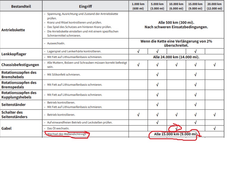

Bei der Gabelundichtigkeit hat Fantic einerseits Recht, ja es ist ein Verschleißteil. Ist aber, wie schon aufgeführt, eine Kopfdichtung auch.
Insofern sollte Fantic hier etwas mehr Fingerspitzengefühl haben.
Wenn das Fahrzeug noch in der Garantie ist, alle Inspektionen ordnungsgemäß durchgeführt, sollte bei einer geringen KM Leistung die Gabel nicht undicht werden.
Tritt so etwas nach plus 3 Jahren auf, ist es halt Verschleiß und klar die Bewegungsart ( viel Staub und loser Untergrund ) spielen auch eine Rolle.

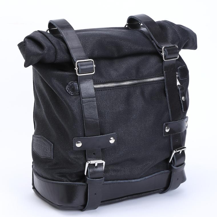

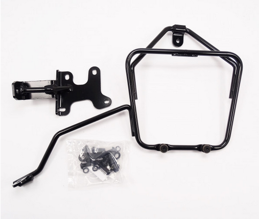

Mal eine andere Frage.
Ich hatte mir die Fantic Original Seitentasche neben dem Montageset zugelegt.
Mindestens die Tasche lass ich wieder zurückgehen, da die Verarbeitung und Materialien ziemlich einfach gehalten sind.
Hat jemand Erfahrungen mit alternativen Seitentaschen,
die an dem Trägersystem montiert werden können?
Hatte von Ortlieb was gefunden und überlegt mir da noch einen Sicherungsgurt zu montieren, da das Teil ja für Fahrräder konzipiert ist.

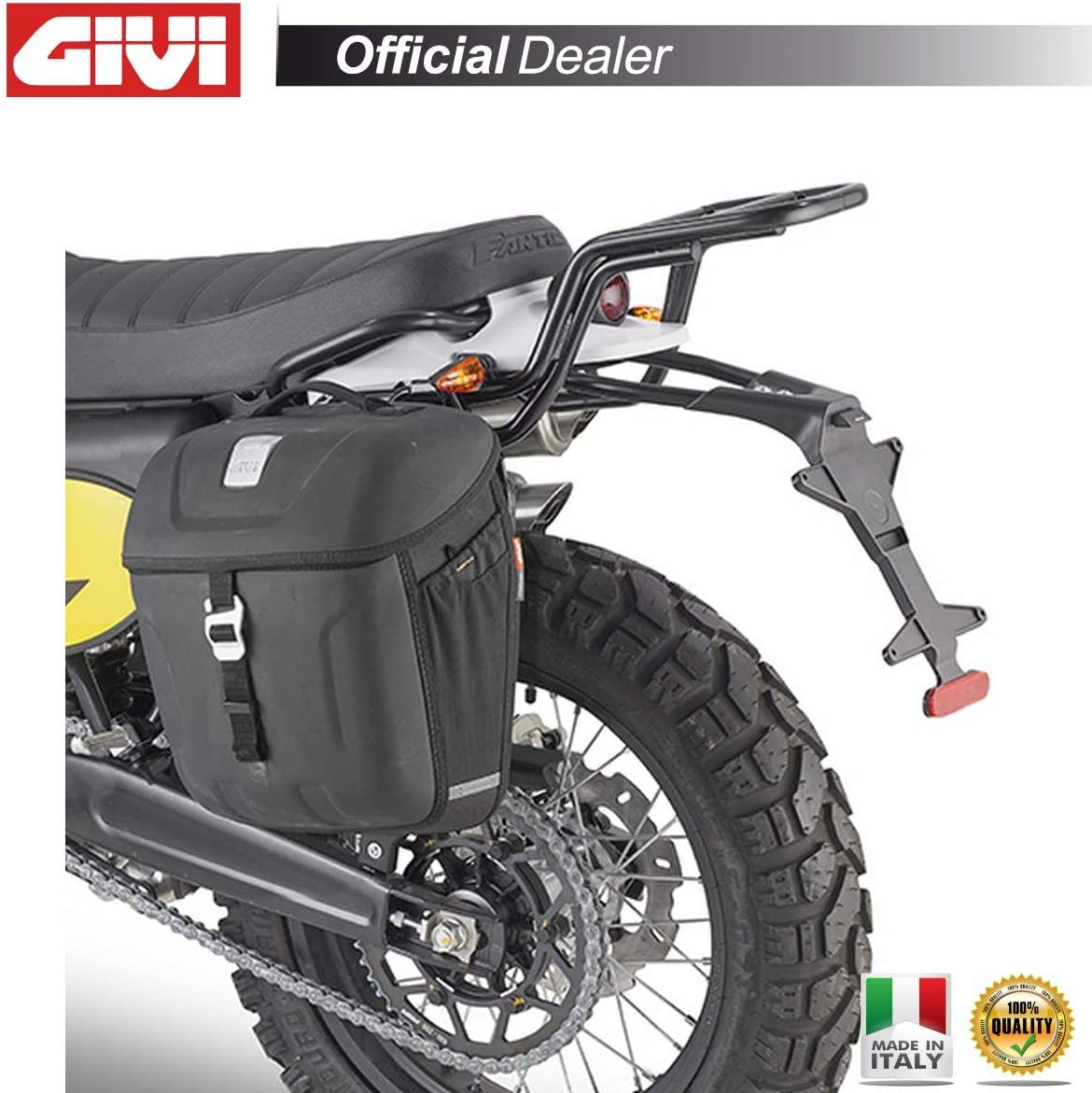

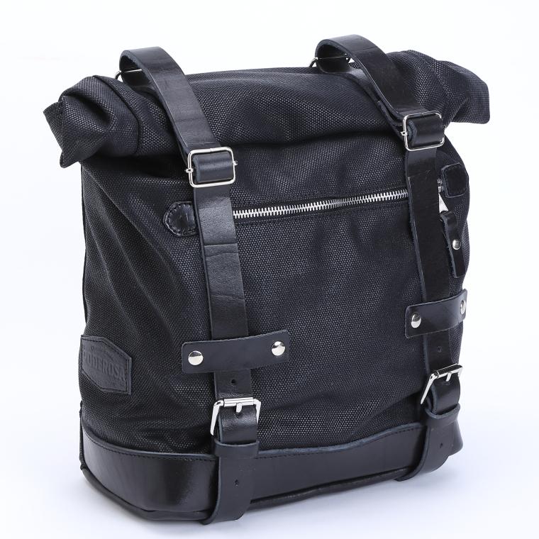

Das Thema Tasche/Koffer steht auch bei unserer Caballero demnächst an.
Zur Debatte stehen die originale Tasche, Givi (eher ein Koffer, aber optisch nicht der Brüller)
oder dieses Teil:
Über Meinungen oder Erfahrungen würde ich mich freuen.

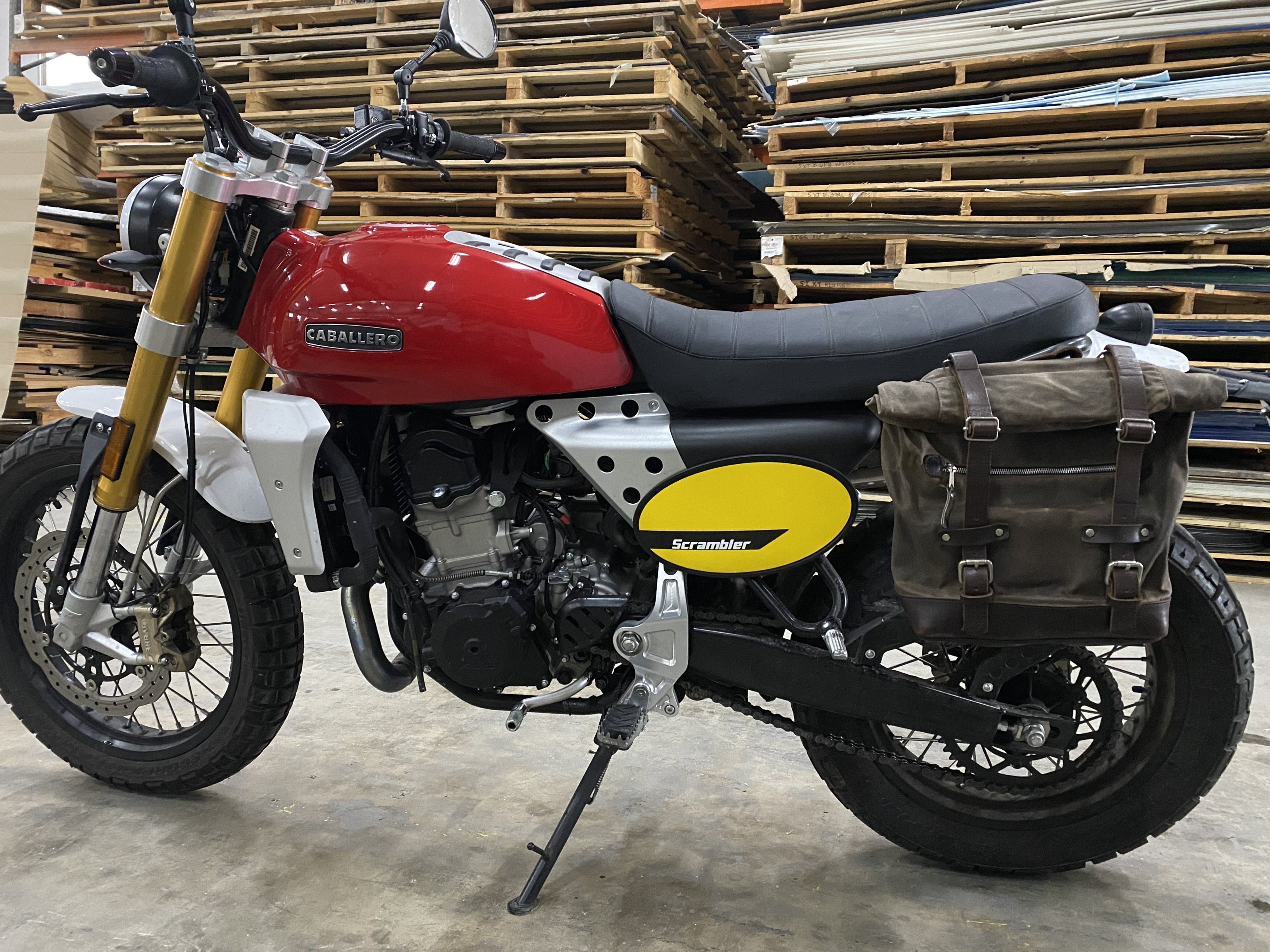

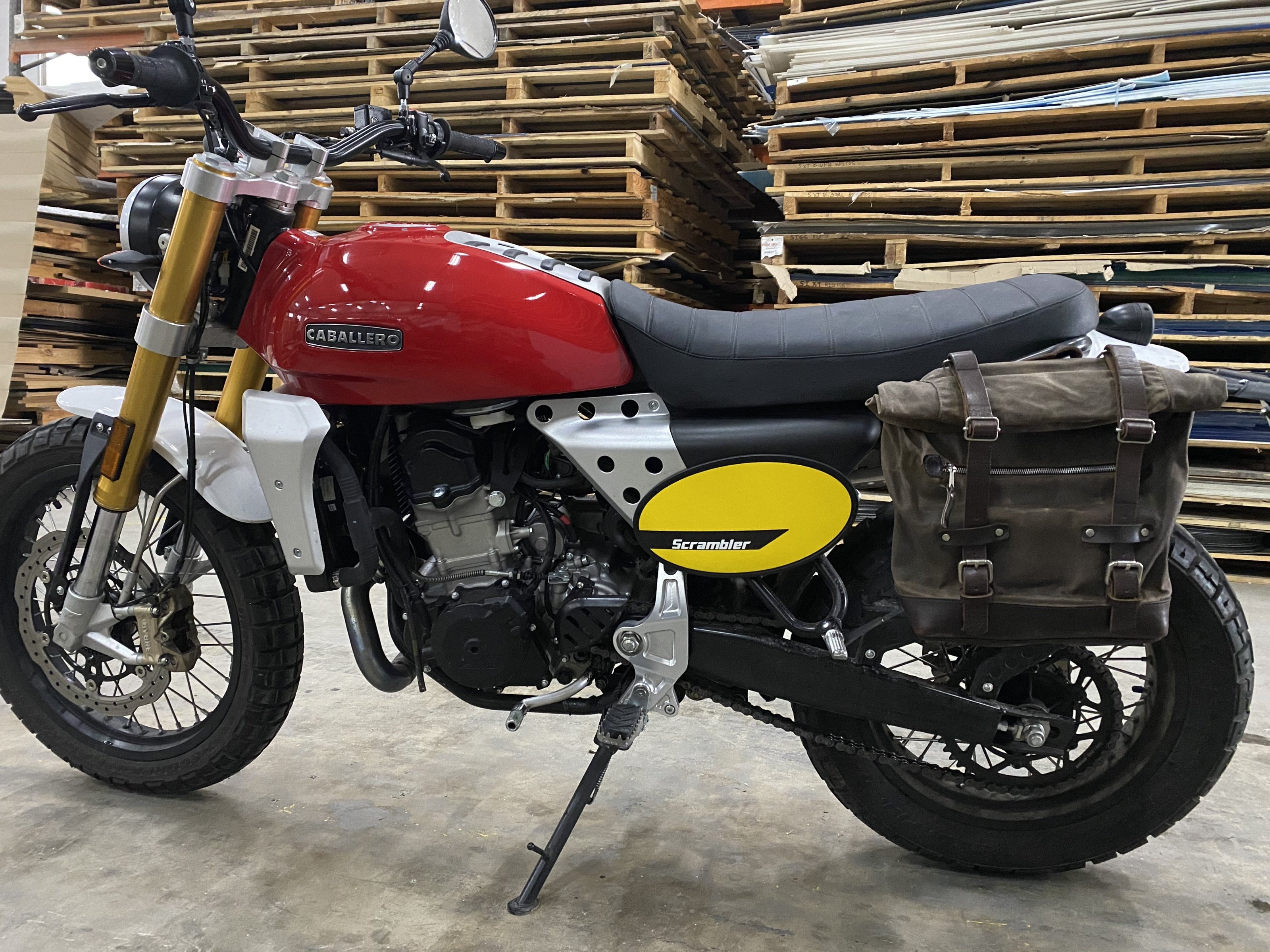

Die grüne Original sieht nicht gut aus. Leider überhaupt nicht wie auf den Fotos im Web. Sie glänzt, alles komplett aus dünnem Plastik, die Verschlüsse auch aus Plastik, einfach vernäht.
Die auf Deinem Foto am Moped gefällt mir. Gibt es da Quellenhinweise?
