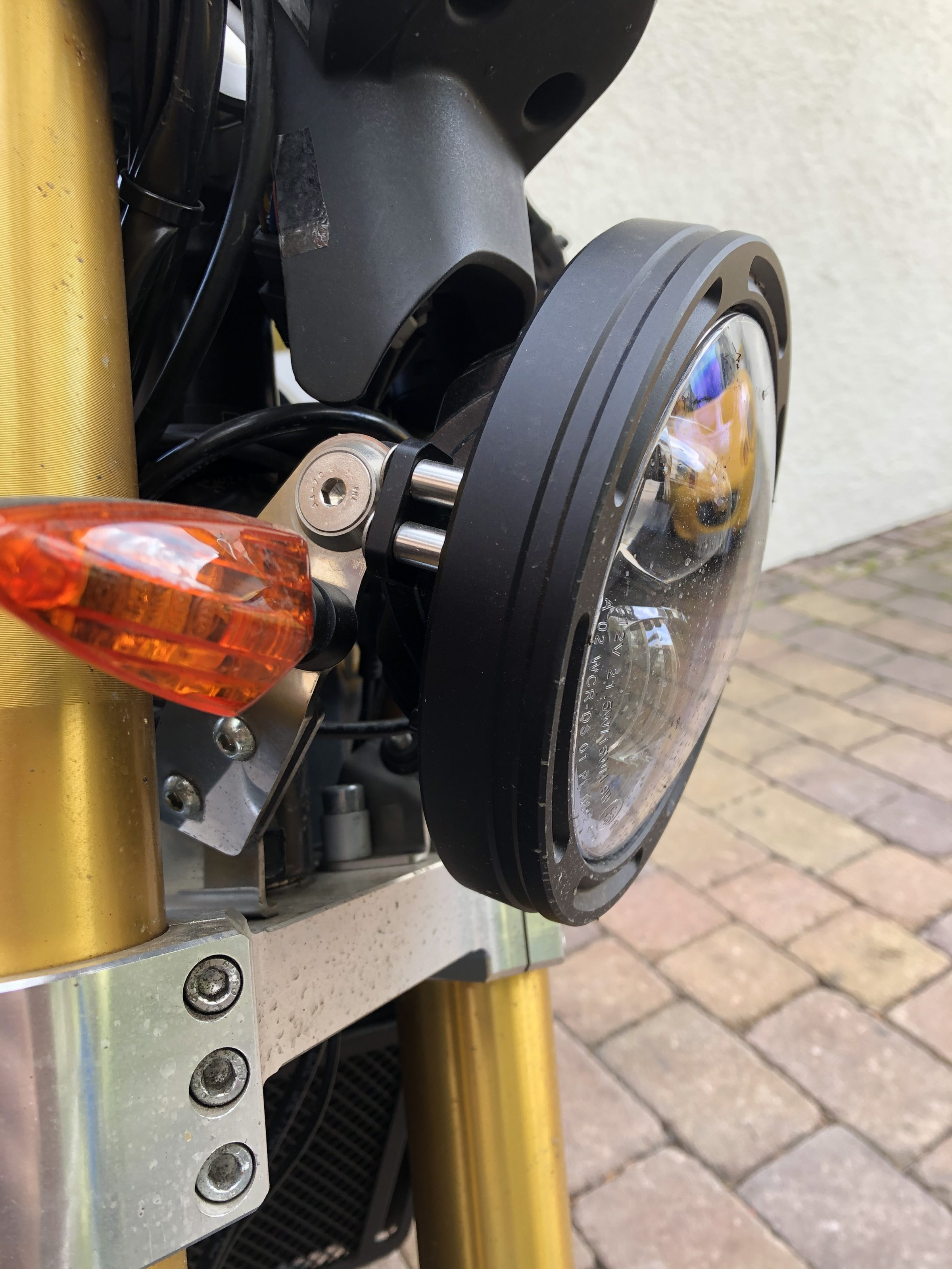

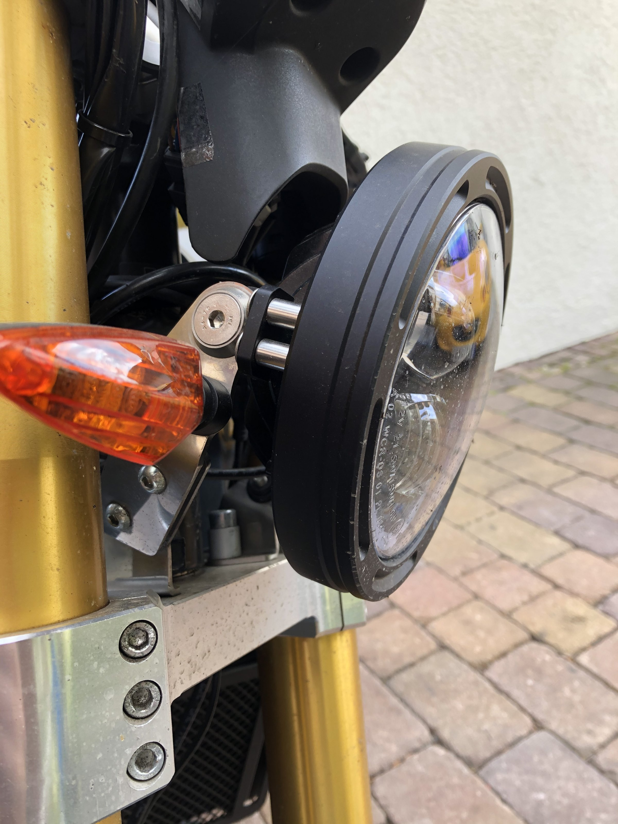

Hallo Basba
Alternative besteht darin einen hochwertigen Scheinwerfer aus dem Zubehör Markt zu kaufen.
Zum Beispiel s.h. Bild.
Hält schon mehr als 3000km.

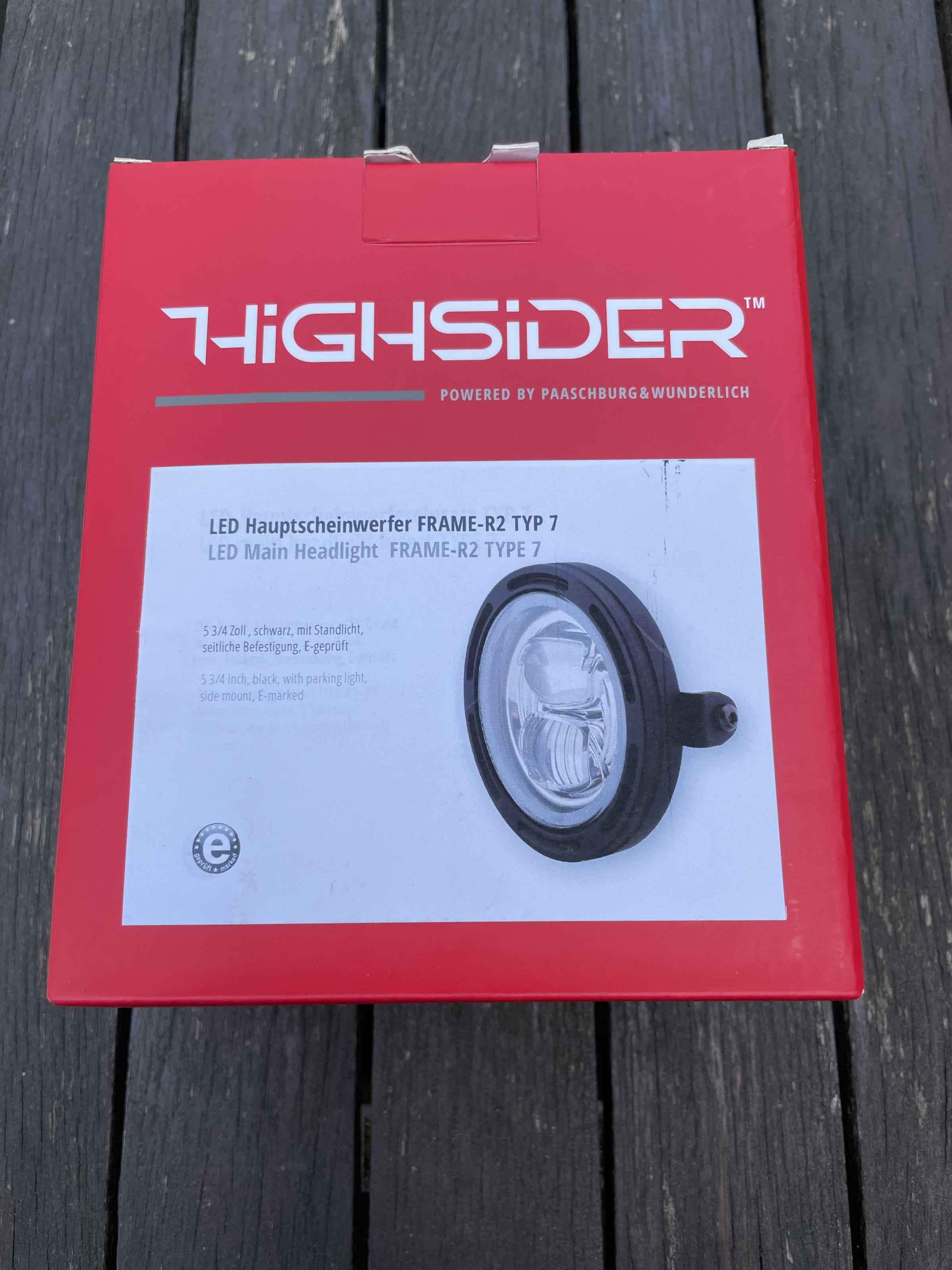

Hallo Basba
Da meine nächsten Monat aus der Garantie raus ist, wird es darauf hinauslaufen, falls der neue wieder nicht hält.
Darf ich fragen welchen genau du da hast. Der gefällt mir auf Anhieb direkt.

Hi leicht modifiziert am Stecker und längere Abstandhülsen.
Ich hab schon mal berichtet.

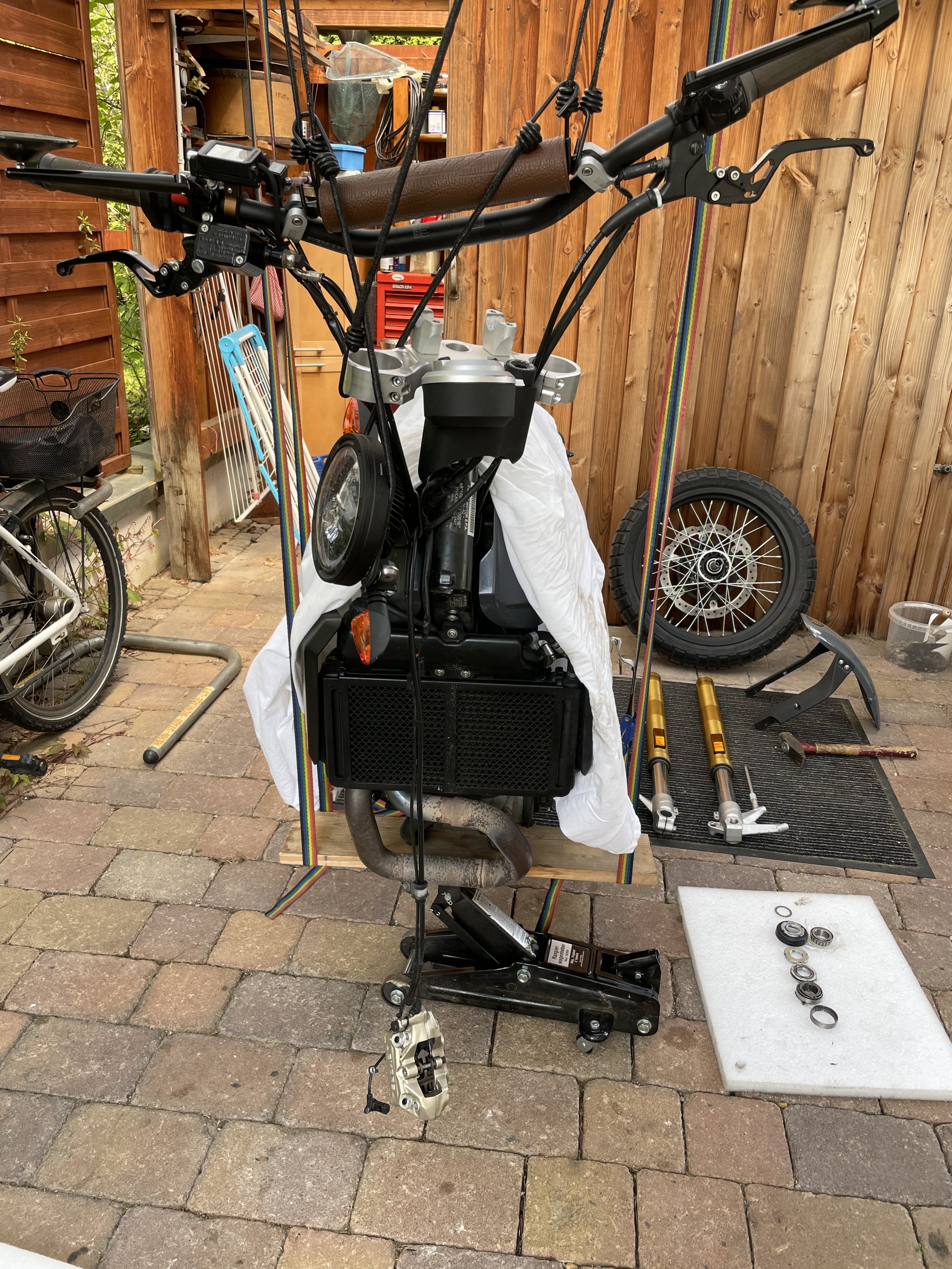

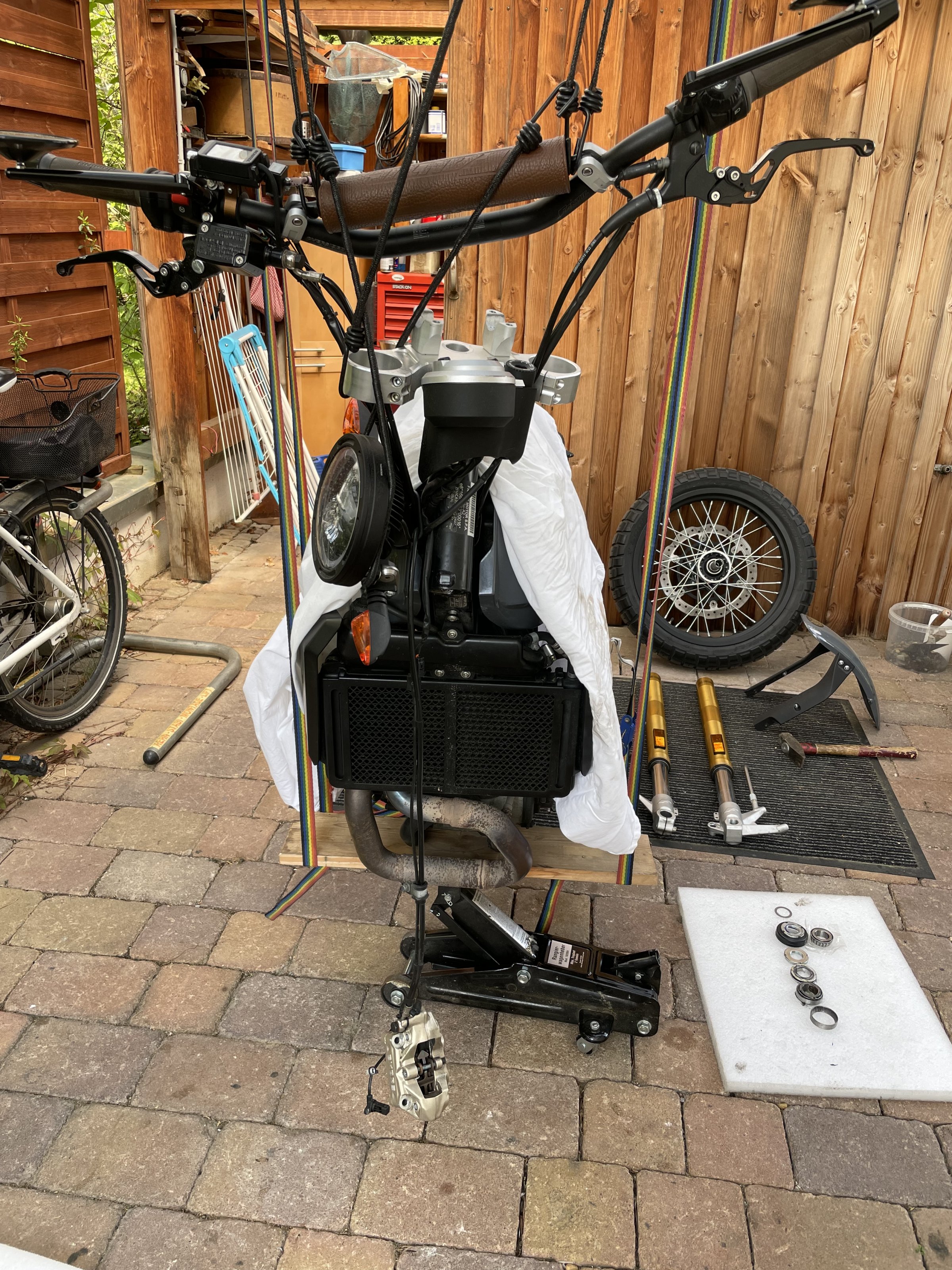

Zurzeit andere Baustelle🥴Lenkkopflager wechsel😅
Das alte war schon nach 7000km hinüber 👎🏻
Das unterer Lager total vergammelt (kein Winter und nicht oft im regen)
Jetzt wird gewechselt 👍🏻
Ja, wie erwartet. Lager ist eine Schwachstelle.
Hast Du wieder original Lager als Ersatzteil bestellt, oder bist Du auf anderen Hersteller gewechselt?
Gibt es eine Empfehlung im Forum zu alternativem Lager mit Bezeichnung ?

Ne ganz bequem Original .Vielleicht hältst es für die nächsten 7000km😅

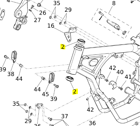

Lagergröße und Empfehlung gedichtete Lager.
Uli

Danke für Feedback, Uli !
Werde ich bei mir in nächster Schlechtwetterphase auch mal wechseln.
Zusätzlich noch ordentliche Packung gutes Fett drauf.

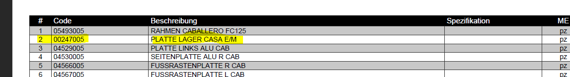

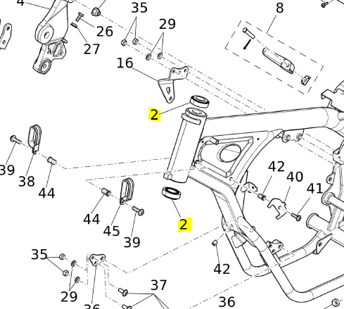

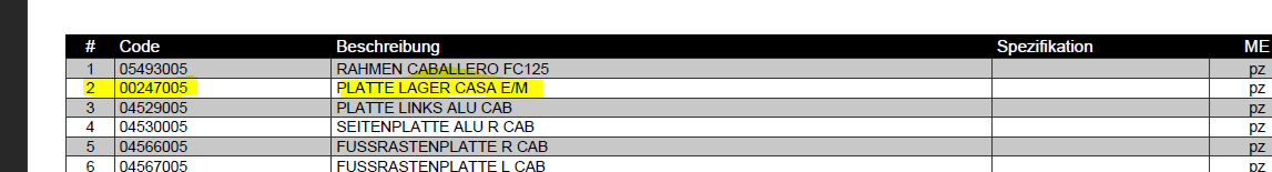

Die Frage kann ich nicht beantworten, aber ev. gibt's ja für beide Maschinen E-Teil Manuals hier im Forum, da könnte man die Teilenummern von Fantic vergleichen (in der Hoffnung, daß man nicht für das gleiche Teil in verschiedenen Maschinen unterschiedliche Nummern vergeben hat ;)).
Ich habe mal für die 125er nachgeguckt und folgende Teile ("00247005") gefunden:
