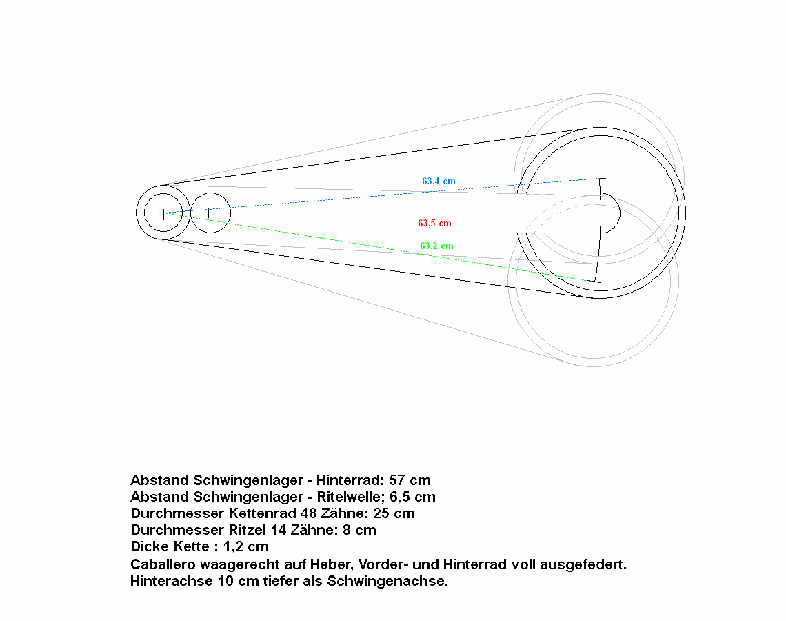

Ich wollte hier noch mal das alte Thema "Kettenspannung" aufgreifen:

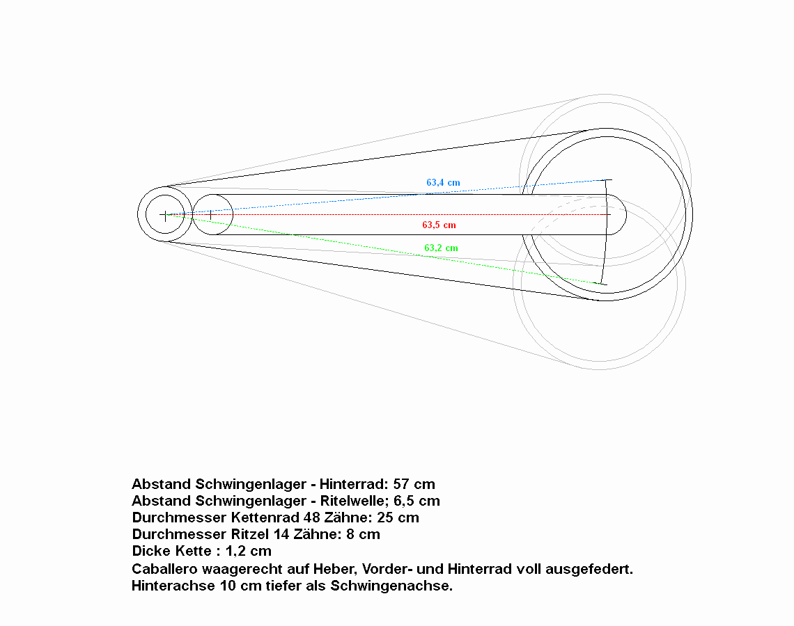

Beim Umbau der Schwinge (siehe oben) hab ich alles mal nachgemessen und bewegt (ohne Federbein). Wollte ja sicher sein, dass alles passt.
Ich habe meine Scrambler waagerecht auf den Heber gestellt, Vorder- und Hinterrad voll ausgefedert. Ritzelwelle und Schwingendrehpunkt sind dann auf einer Höhe. Die Hinterachse ist 10 cm tiefer. Der Abstand Schwingendrehpunkt zur Hinterachse ist 57 cm, Abstand Schwingendrehpunkt Ritzelwelle ist 6,5 cm. Das 48er Kettenrad hat 25 cm Durchmesser, das 14er Ritzel 6,5 cm.
Da der Schwingendrehpunkt nah an der Ritzelwelle im Motor sitzt, ist die Veränderung der Spannung nicht so groß wie gedacht.
Voll ausgefedert beträgt der Abstand Ritzel oben bis Kettenrad oben 63,0 cm, der Abstand unten 65,7 cm. Zusammen also 128,7 cm.
Voll eingefedert beträgt der Abstand Ritzel oben bis Kettenrad oben 64,4 cm, der Abstand unten 63,1 cm. Zusammen also 127,5 cm.
Wenn ich draufsitze (mit Schutzkleidung, Stiefel, Helm ca. 80 kg) sind Ritzelwelle, Schwingendrehpunkt und Hinterachse annähernd waagerecht auf einer Linie. Dann beträgt der Abstand Ritzel bis Kettenrad oben und unten 64,1 cm. Zusammen also 128,2 cm.
Voll ausgefedert ist die Kette bei der Scrambler (15 cm Federweg) also am strammsten. Beim Einfedern wird sie immer lockerer.
Im Handbuch steht, man soll die Kette einstellen, während das Motorrad ohne Beladung auf dem Seitenständer steht. Da ist meine Scrambler voll ausgefedert und die Kette am strammsten. Ich stelle die nun immer so auf knapp 35 mm Durchhang ein, eher weniger.
Ist alles Quatsch. Hatte falsch gemessen. Siehe weiter unten, da habe ich das korrigiert.

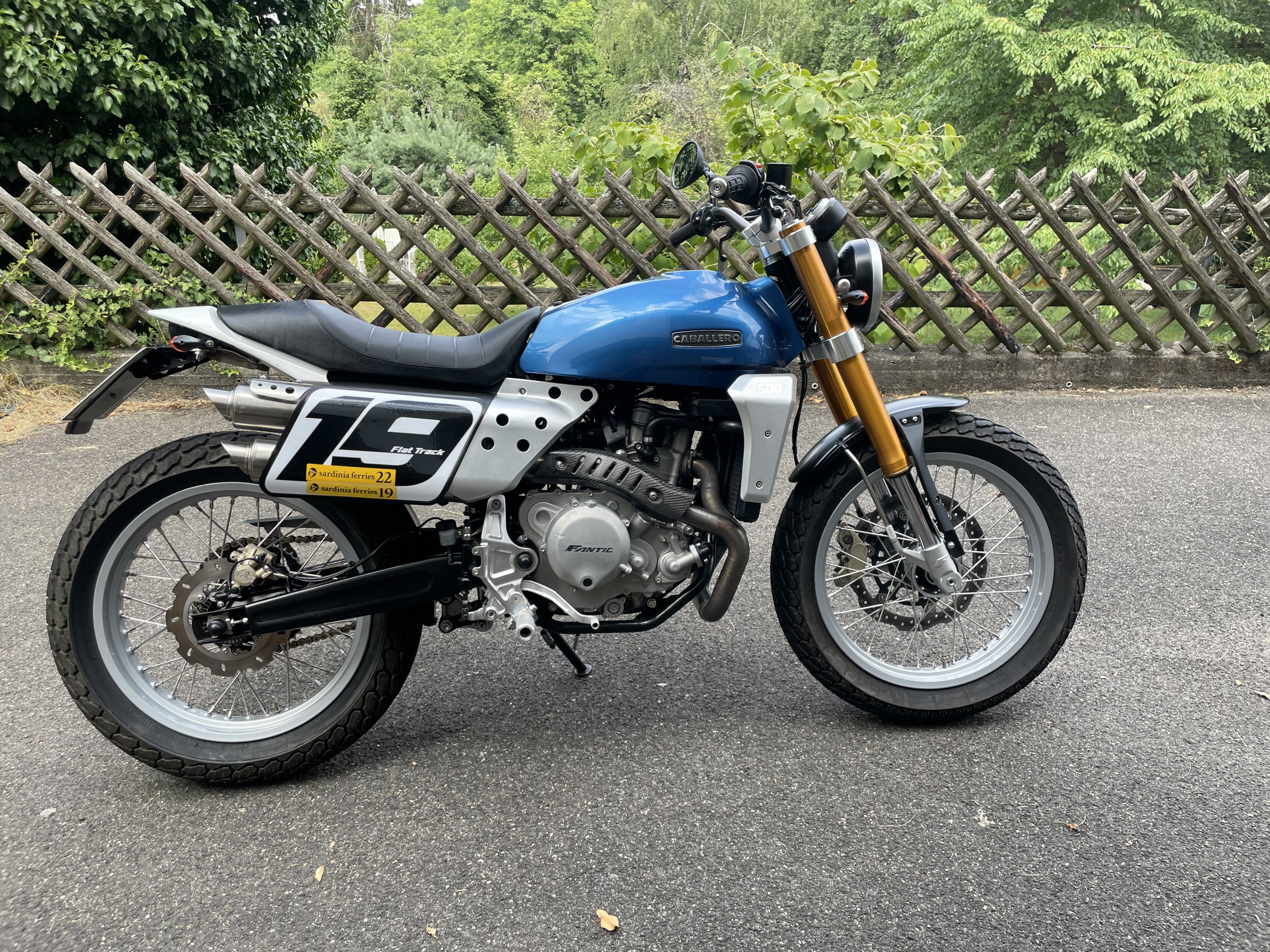

So'n Mist - Urlaub ist nun rum,-gut daheim angekommen. Fantic läuft wie Uhrwerk,keinerlei Probleme.
Nun erstmal reinigen,ne neue Kette wird demnächst auch fällig sein...
Bei Fantic in Treviso kurz vorbei,war Mittagszeit, kurz mit 3 Mitarbeitern wie so halt geht geredet,wohin,woher,Fantic so angeschaut....-einer kam mit 2 T-Shirt und Brille als Geschenk daher--nett....

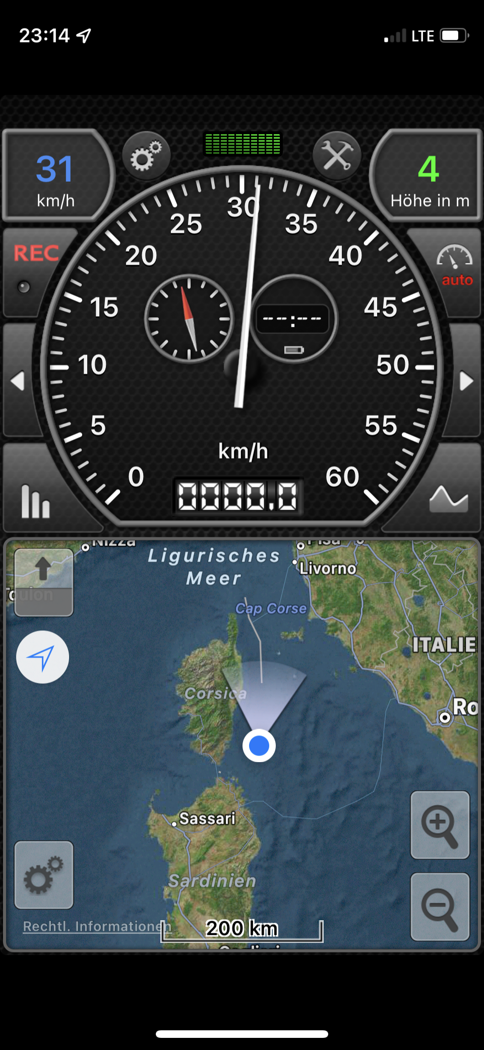

Hat mich so interessiert- ne Fähre tuckert so mit 31 km/h nachts dahin...
Interessant.
Ich hätte gewettet, dass die Kette am strammsten ist, wenn Ritzel, Schwingenachse und Hinterachse auf einer Linie liegen.
U
UC36
07.08.2019
707
Hannover
Fantic Caballero Scrambler 500 E4
Interessant.
Stimmt, du hast recht. Ich habe da Mist gemessen. Hinterrad ohne Kette auf und ab bewegt und immer oben und unten den Abstand zwischen Ritzel und Kettenrad mit dem Zollstock gemessen. So kam ich auf unterschiedliche Werte für oben und unten bei ein- und ausgefedert.
Aber das ist Quatsch. Oben und unten sind immer gleich lang. Es ändert sich nur der Abstand zwischen Ritzel und Hinterachse. Und der ist tatsächlich am größten, wenn alle drei Drehpunkte auf einer Linie sind.
Fühlt man auch, wenn man die Kette anfasst, wenn man draufsitzt.
Sorry für die falsche Info, habe ich oben korrigiert.

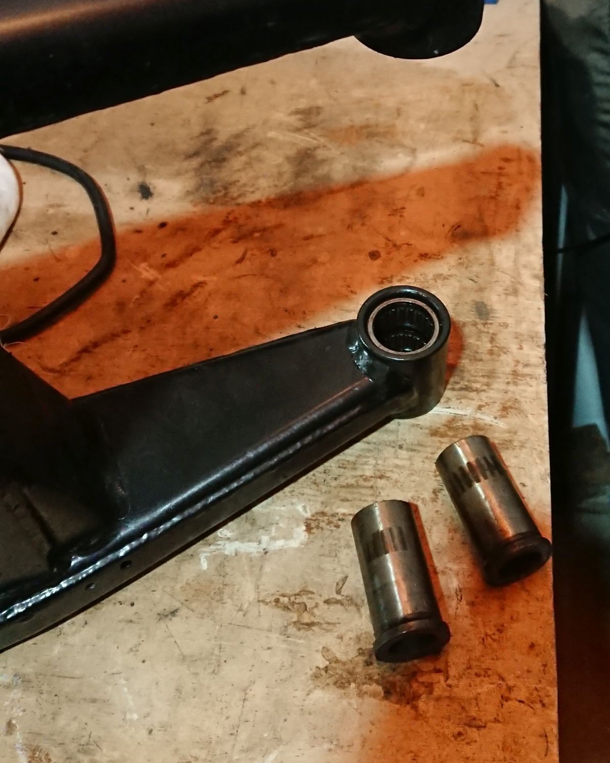

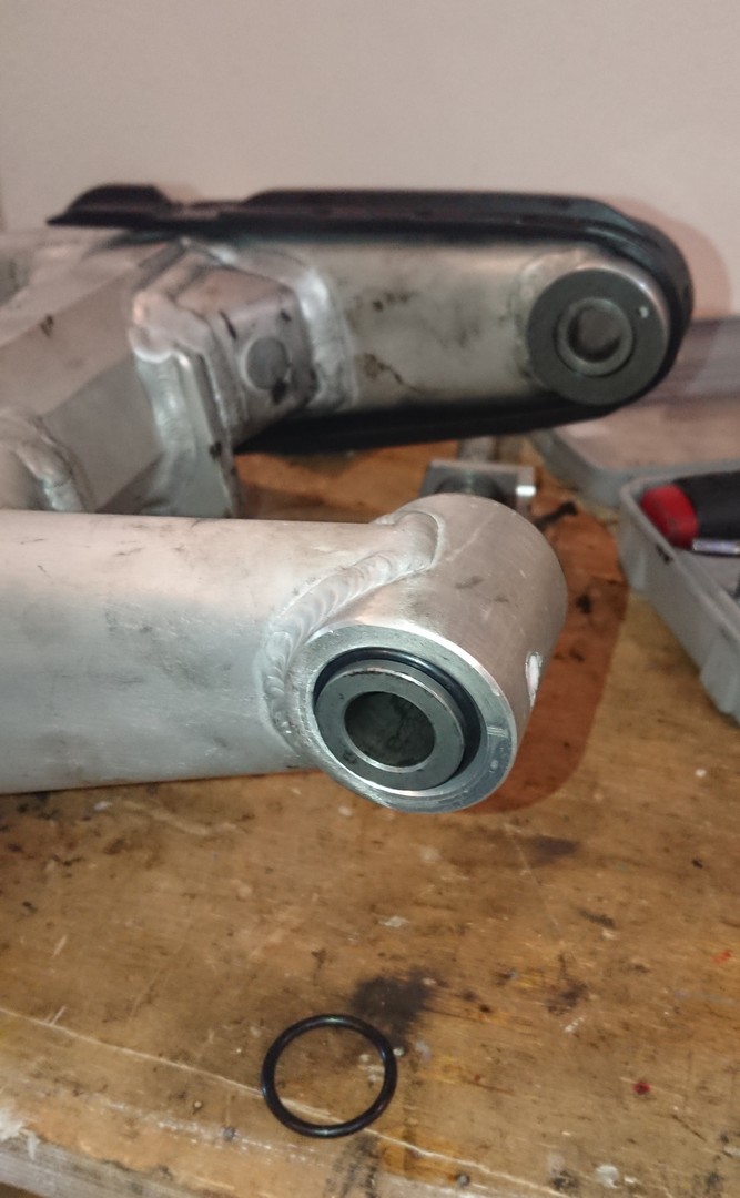

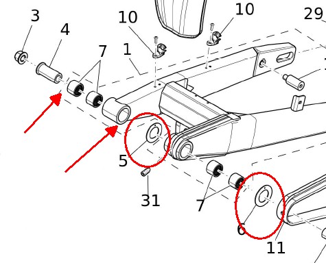

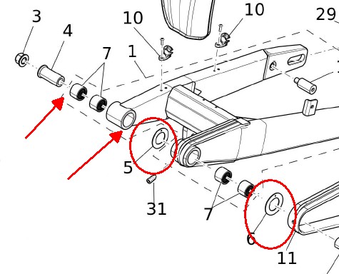

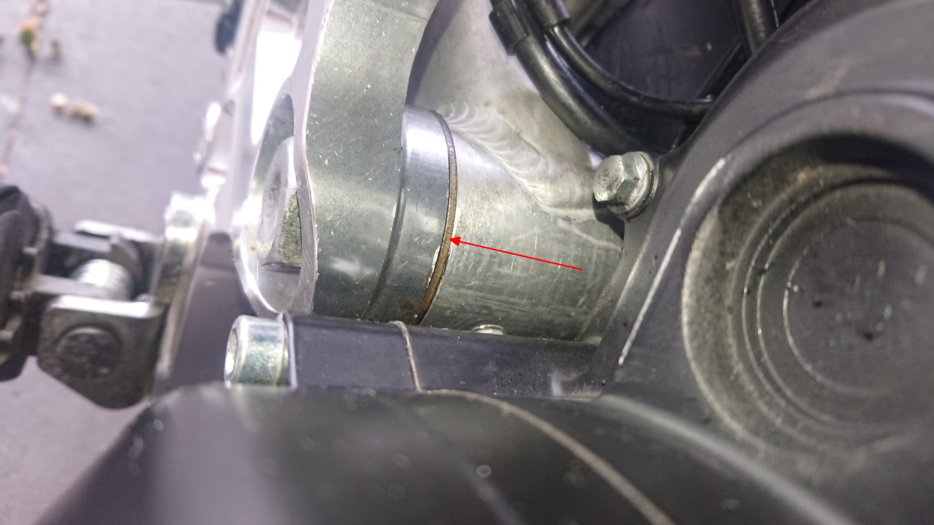

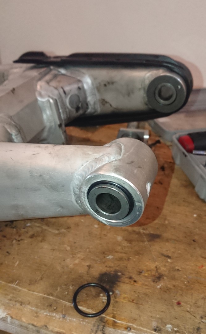

Dann ist mir beim Einbau aufgefallen, dass die Nadellager der Schwinge auf der rechten Seite keinerlei Abdeckung oder Schutz vor eindringendem Schmutz oder Wasser haben. So sahen die Lagerbuchsen auch aus. Auf der linken Seite bei der Antriebskette sind innen und außen Scheiben zur Abdeckung vorhanden.
Anhang anzeigen 507157 Anhang anzeigen 507160
Rechts würden die auch auf die Lagerbuchse passen. Die habe ich mir noch bestellt. Kommt die Schwinge halt noch mal raus, wenn die da sind. Der Einbau war keine große Sache.
Die beiden Anlaufscheiben (04663005 und 05142005) sind jetzt gekommen und ich habe die auf der rechten Seite auch eingesetzt. Zusätzlich habe ich noch passende O-Ringe (Anzeige) in 26x3 mm besorgt, die ich auf beiden Seiten auf die Lagerbuchsen gesetzt habe. Passt problemlos und sieht nun wirklich dicht aus. Vorher war da ein richtiger Spalt, wo man fast auf die Nadellager schauen konnte. Die O-Ringe und die Anlaufscheiben fehlen/passen übrigens auch bei der Stahlschwinge.

Interessant.

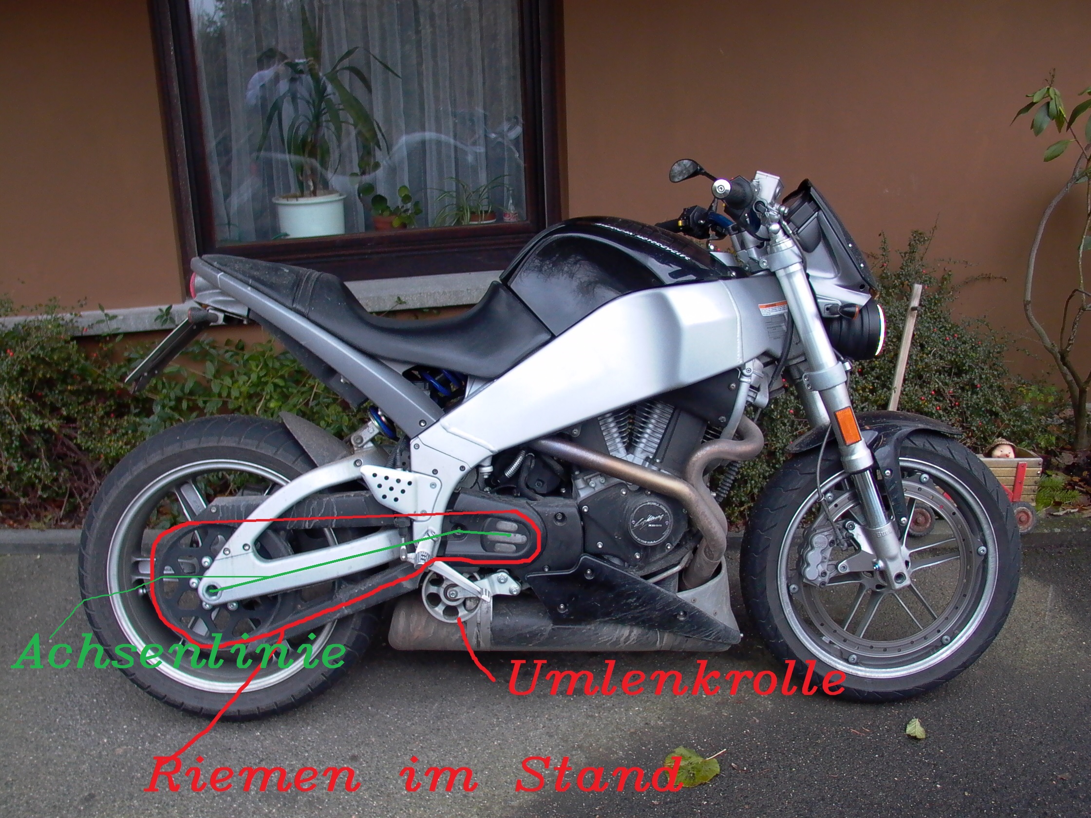

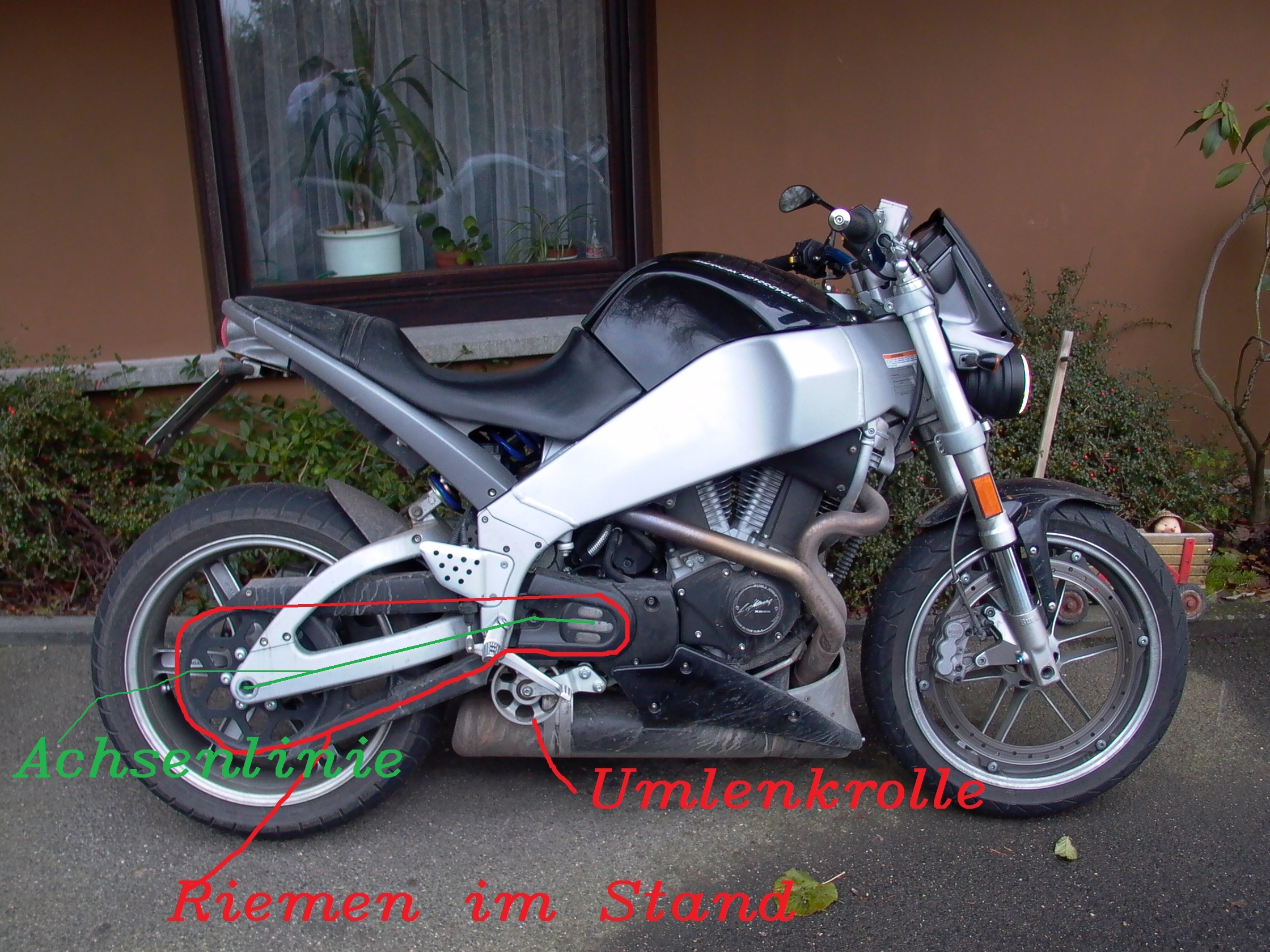

hmm ja- so is Geometrie wenn keine Umlenkungen im Spiel sind.- ich mein aber im ausgefedertem Zustand liegt Kette auf Kettenschleifer oben an Schwinge auf ( 13er Ritzel),- dadurch wird ein wenig ,Länge der Kette' verbraucht. Beim aufsitzen sind oberes und unteres Trum ohne jegliche Berührung an Schleifer'n,Umlenkrollen etc. Beide Kettentrum nahezu gerade,nicht ausgelenkt ,ausserdem nahezu alle Achsen auf einer Linie.So stell ich meine knappe 2 Finger ein ;)
Hatte mal ne Buell XB 9S, Zahnriemenantrieb.Hat ne Umlenkrolle D 117 mm im unteren Trum angeordnet welche Zahnriemen umlenkt.Kam so Frage für Mich auf warum und so gemacht ist ??--Beobachten,messen ! - Je weiter einfedert,desto weniger wird die Umlenkung des Zahriemen's,er entfernt sich von Rolle gibt ,Länge' frei -andererseit's wird die Entfernung der Riemenscheiben grösser- benötigt ,Länge' --
simuliert damals in Acad ergaben lediglich 3mm Längenänderung bei 25° Schwingenbewegung---ganzganz klever gemacht von den Leuten ....
Sicherlich- Riemenantrieb von Spannung nicht vergleichbar mit Kette,aber wie so Schleifer,Rollen was änder'n ineteressant......

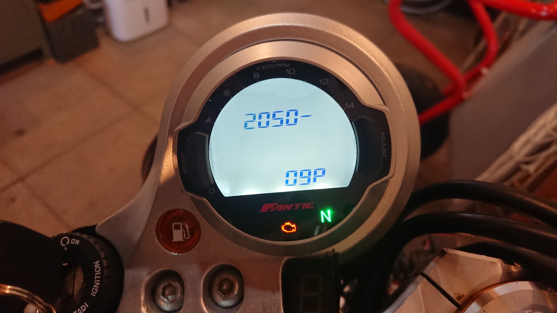

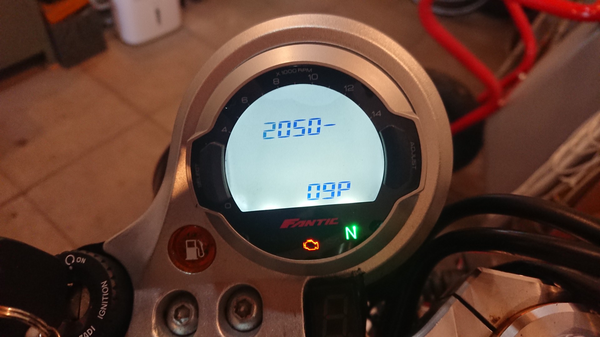

Hallo Uwe, ich befasse mich gerade mit der Einstellung der richtigen Reifengröße am Kombiinstrument.
Da du das gleiche Reifen-Setup fährst (Scorpion Trail 2, schlauchlos) wäre es fein, wenn du mir die Daten für die Einstellung geben könntest.
Gruß Tom
U
UC36
07.08.2019
707
Hannover
@ UC36
Gruß Tom
Hallo Tom.
Einfach nur 2050 einstellen. Der Umfang ist beim Scorpion Trail 2 identisch wie beim Scorpion Rally Str. Hab den Abrollumfang gemessen. Diese ganzen Angaben mit Prozenten und so im Handbuch sind Bullshit. Laut Navi (Garmin GPS) wird die Geschwindigkeit bis ca. 100 km/h absolut korrekt angezeigt. Ab 110 wird dann der Umfang durch die Fliehkräfte langsam etwas größer und der Tacho zeigt etwas zu wenig an. Bei 148 km/h auf der Uhr fahre ich in echt 156 km/h. Aber das macht nichts.
Grüße, Uwe.

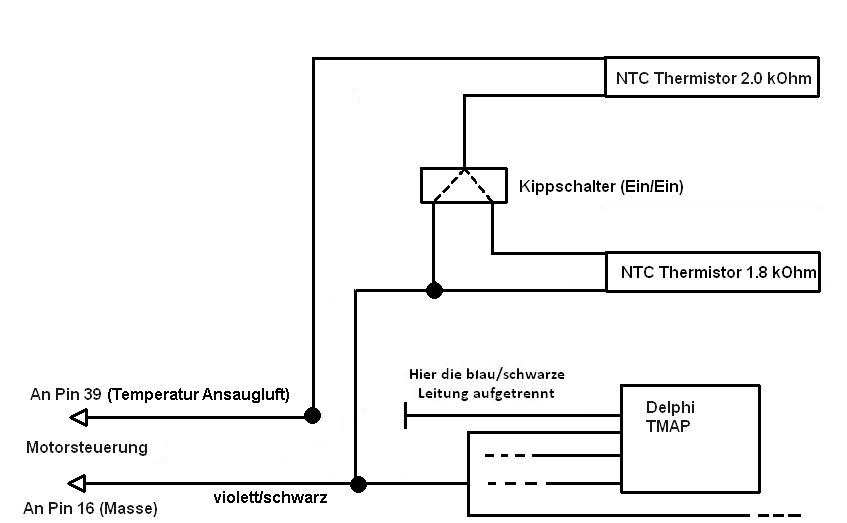

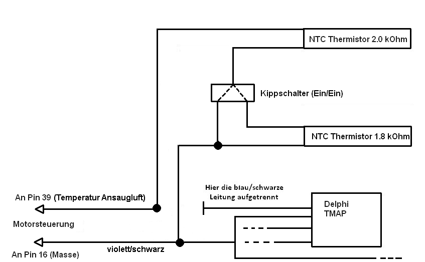

@UC36 Danke für die Info mit dem Kat im E4-Krümmer und der Hitzeschutzmatte. Lass Dein Moped bei Gelegenheit mal Mappen (Code Karte) und fahr 'ne Runde damit ☺ denke nicht, das Du dann das alte Mapping wieder haben möchtest 😉
Ich habe es jetzt doch gemacht (das Mapping von der Code Karte). War gerade eine günstige Gelegenheit. Inspektion in der Werkstatt und die hatten Zeit und Lust, das aufzuspielen (kostenlos).
Der Unterschied war zuerst gar nicht so groß. Lief nur viel ruhiger, so ganz ohne "Schiebe-Ruckeln" im Teillastbereich.
Allerdings hatte ich auch noch die Modifikation mit dem 2. NTC (Temperaturabsenkung) ausgeschaltet. Ich dachte, mit dem Race-Mapping braucht man das nicht mehr. Dazu hatte ich mir einen Wippschalter eingebaut, mit dem ich umschalten kann von zwei auf einen NTC (abgesenkte/normale Temperatur an ECU). Schaltplan im Anhang.
Als ich dann testweise mal den zweiten NTC dazugeschaltet habe, hat es mich umgehauen. Der Motor hat dermaßen viel mehr Druck zwischen 4.000 und 7.000 rpm. Wirklich deutlich zu spüren, keine Einbildung. Und der Motorlauf ist natürlich weiterhin ruhig, kein ruckeln.
Anscheinend wird beim Race-Mapping die Lambda Sonde ignoriert, aber die Temperatur der Ansaugluft nicht. Je kälter, umso fetter wird das Gemisch geregelt.
Es braucht immer eine kleine Strecke, bis die ECU reagiert. Der Effekt ist nicht sofort da. In der Werkstatt haben Sie gesagt, die ECU muss erst angelernt werden. Hab ich zuerst nicht geglaubt, stimmt aber.
