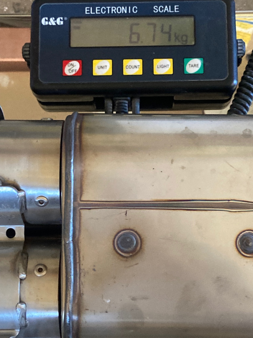

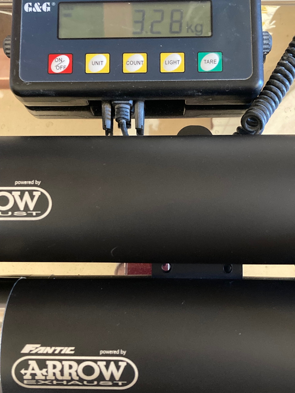

Hab mich nochmals mit der Auspuffanlage beschäftigt und zum Vergleich mal auf einer Industriewaage bis 300 kg gewogen:
Original Auspuffanlage ohne Schrauben & Abdeckung: 6,74 kg
Sportkrümmer inkl. Federn ohne Schrauben & Abdeckung : 1,72 kg
Sportschalldämpfer: 3,28 kg
Das bedeutet also das die Sportanlage mit (1,72+3,28) 5 kg ungefähr 1,74 kg an Gewicht gegenüber der Originalanlage (6,74 kg) einspart 👍

@UC36 Du hast Deine Anlage ja vor dem Einbau mit 6,34 kg gewogen inkl. Schrauben & Abdeckung...???
Nur lauter wird sie wohl auf jeden Fall sein 🙈 beim Sportschalldämpfer kannste voll durchschauen (siehe Bilder)...

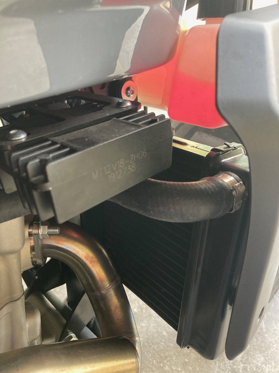

Meine neueste Bastelei geht auf den Umstand zurück, das die Abgasführung nun etwas "wärmer" am Motor verläuft und ich Bedenken hatte, das es der Elektronik bzw. Spannungsregler hinter dem Kühler/Ausgleichsbehälter zuu warm werden könnte. In verschiedenen FB-Caballero-Gruppen wurde ja schon vereinzelt über Probleme bis hin zum Totalausfall berichtet.
Nach einigem stöbern, bin ich via Ebay auf einen Tüftler (Anzeige) in Frankreich gestoßen, der - neben 2-3 anderen Fantic Zubehörsachen - für diesen Bereich einen Luftumleitung konstruiert, mit’m 3D-Drucker gedruckt und zum Kauf angeboten hat:
Link zur Euro 4 Version (Anzeige)
Link zur Euro 5 Version (Anzeige)
Hab das Teil via Ebay bei Ihm bestellt, war kurze Zeit später bei mir (inkl. Paketnachverfolgung) und macht einen recht ordentlichen Eindruck - soll auch einen Temperaturbereich von -20° bis +160°C aushalten - kurzum, hab bei der Montage noch 2 O-Ringe mit eingebaut (siehe Bilder) - hat aber soweit alles gut gepasst 👍
Bevor jetzt diskutiert wird, ob man so etwas braucht und ob der Preis angemessen ist usw., möchte ich zu meinen Beweggründen noch 2-3 Dinge sagen/schreiben:

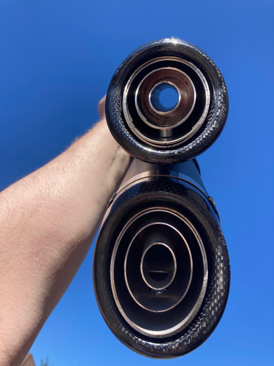

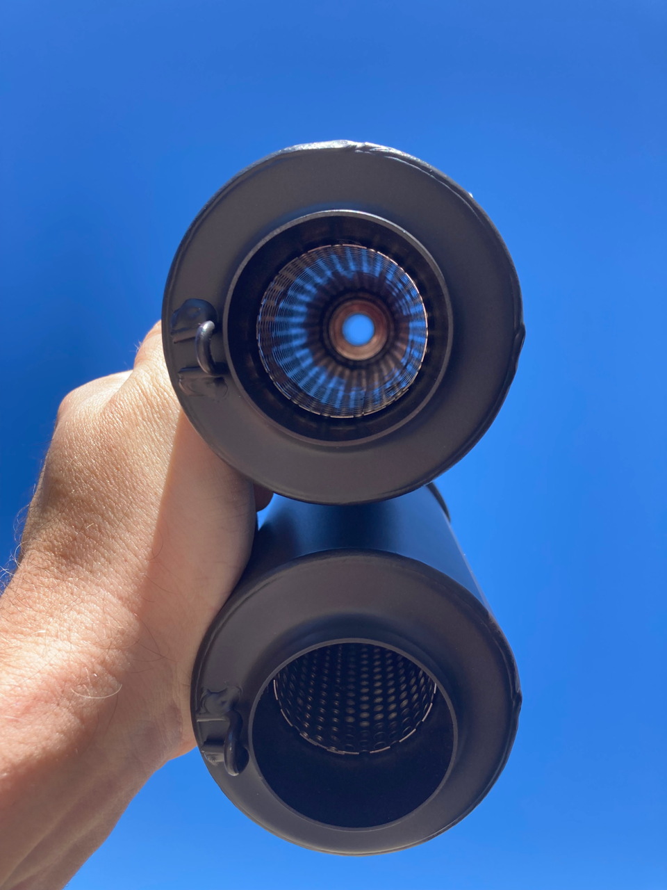

Der Sportauspuff ist aber doch ein "Schalldämpfer" und nicht nur Endrohr. Man sieht zumindest auf deinen Fotos, dass da ein gelochtes Innenrohr ist, hinter dem das Dämmmaterial liegen muss, also ein Absorptionsschalldämpfer.

Meine neueste Bastelei geht auf den Umstand zurück, das die Abgasführung nun etwas "wärmer" am Motor verläuft und ich Bedenken hatte, das es der Elektronik bzw. Spannungsregler hinter dem Kühler/Ausgleichsbehälter zuu warm werden könnte. In verschiedenen FB-Caballero-Gruppen wurde ja schon vereinzelt über Probleme bis hin zum Totalausfall berichtet.---
;)--- Jo - find ich auch klasse das sich Leute mit evtl. Problemen beschäftigen und für mögliche Besserung/Abhilfe sorgen..
Hab keinen Racekrümmer verbaut,den Regler aber mittels ander's angebrachten Bohrungen am Halter jedoch ! näher richtung Zylinderkopf verbaut ( reine Optik-steht für mich zu weit raus;) )war so anfangs bei km 1500--- keine Probleme-selbst rumgetuckel,kein! Fahrtwind ,2malig wirklich heiß Sardinien auch abseit's Strassen ;) -gibt's da ein Problem oder mal wieder was ranschrauben...?? --Ich schraub eher weg---;)-Caballero beschränkt sich für mich auf's nötigste,-kein KlimBim ranbauen...;)
Hallo Uwe,
ja - ich hab das schon gesehen und die Wirkungsweise mit dem Siebrohr ist mir auch bekannt, wobei z.B. bei Sportwagen meist noch mindestens einen Topf mit Prallblechen o.ä. vorgeschaltet bzw. kombiniert sind.
Schalldämpfer Wikipedia
Du hast bei den Schalldämpfern - die nur mit Siebrohren ausgestattet sind - fast immer das Problem, das wenn den Gashahn voll aufgeziehst, es auch unangenehm lauter wird, da durch die zunehmende Abgasgeschwindgkeit auch immer mehr Schall ungedämpft mit hinausgetragen wird...
Nicht umsonst fahren die meisten meiner Bekannten mittlerweile mit aufsteck-/aufschraubbaren Track-Silencern auf den Rennstrecken rum, damit Sie bei den bezahlten Trackdays nicht schon nach den ersten 3 Runden rausgezogen und verwarnt oder gleich gesperrt werden...
Wir hatten doch irgendwo mal einen Beitrag eines Forumsteilnehmers, der sich mit der Materie den Sportschalldämpfer leiser zu bekommen auseinander gesetzt hat... wer war das denn nochmal & was ist wohl daraus geworden 🤔

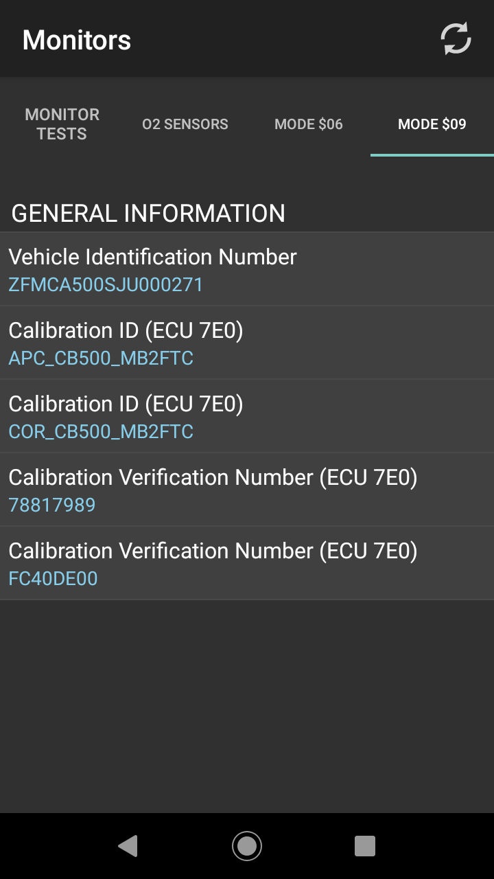

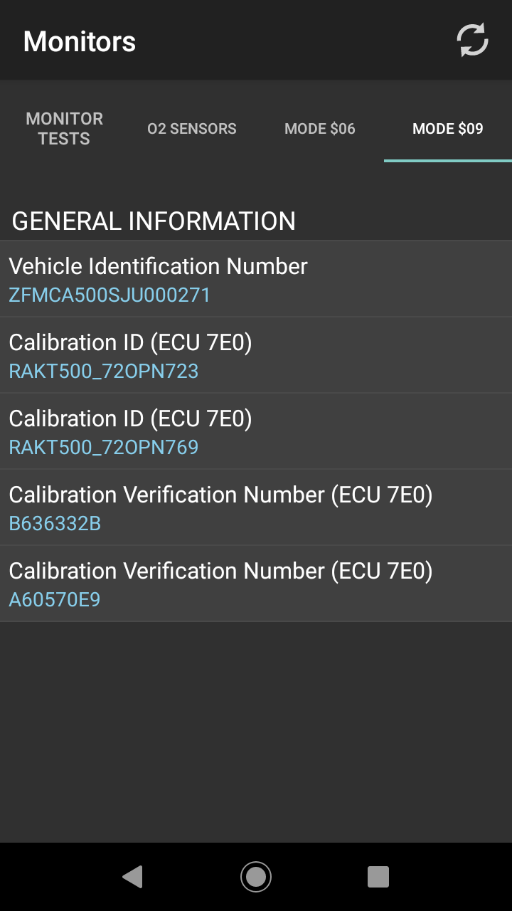

Für mich wäre mal interessant ob man als eigene Person den Stand/Version der ECU-Software ( Mapping) mittels OBD und einfacher Software ( Handy-App OBDLink oder EOBD-Facile evtl. ) selbst auslesen kann.-Evtl. kann mal jemand mit dem Mapping nen Screenshot machen -- danke
Ja geht, mit der App zum "OBDLink LX" kannst du unter der Funktion "Monitors" die Seite "Mode $09" aufrufen. Da wird das angezeigt. Hier ein Screenshot mit dem aktuellen "normalen" Mapping für Euro 4
Maschinen nach dem Rückruf Kühler/Thermostat:
Und das ist das "echte" Race Mapping, dass man mit Code-Karte zu Racing Krümmer laden kann:
