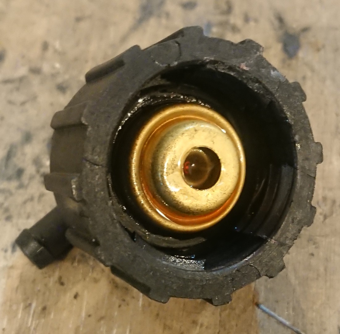

Kühlmittelstand kontrollieren siehe Workshop Manual Seite 25.
So kenn ich das auch aus dem Workshop Manual. Klingt aber irgendwie widersinnig. Ausgleichsbehälter bis oben befüllt, Min/Max ist gleich. So wie bbm vorher schon geschrieben hat. Luft kann zusammen gepresst werden (1,2 bar), Wasser nicht. Bei mir hatte ich das gemacht (bis oben befüllt), nach einiger Zeit war der Pegel etwas tiefer. Muss wohl unterwegs ein bisschen was zum Überlauf rausgepresst worden sein.

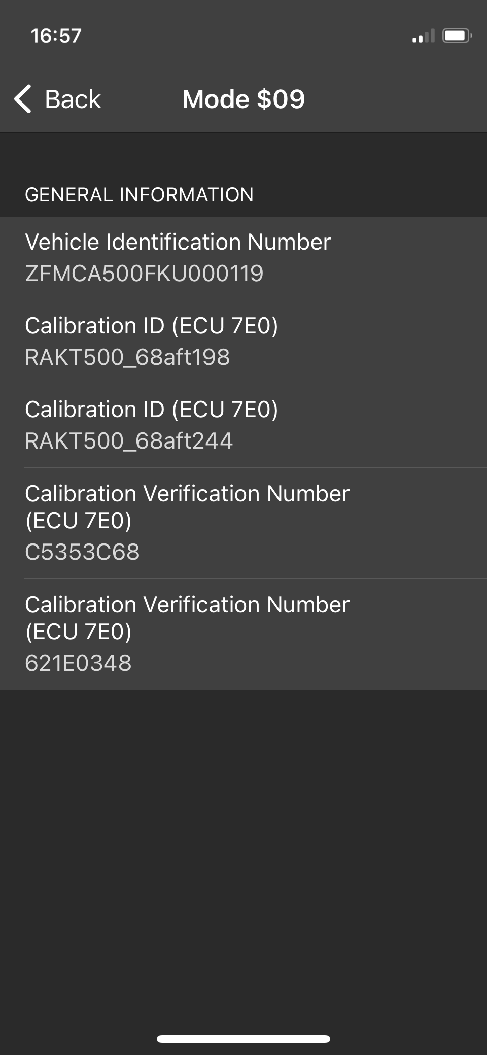

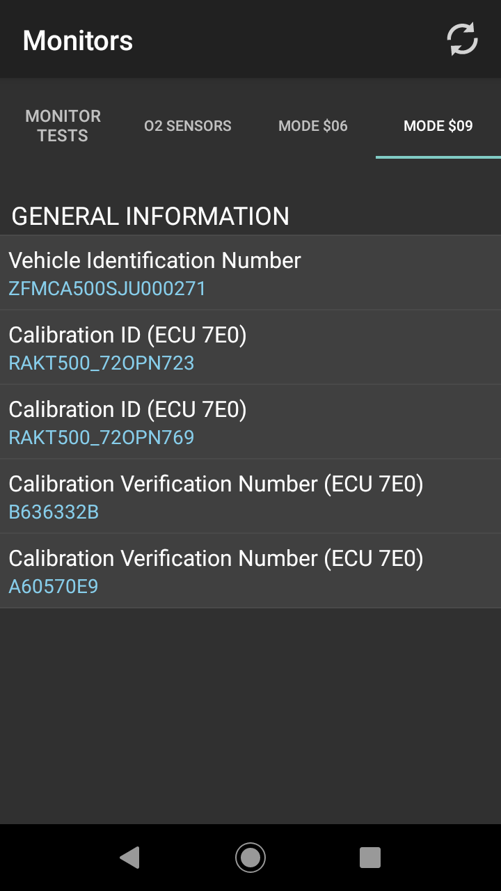

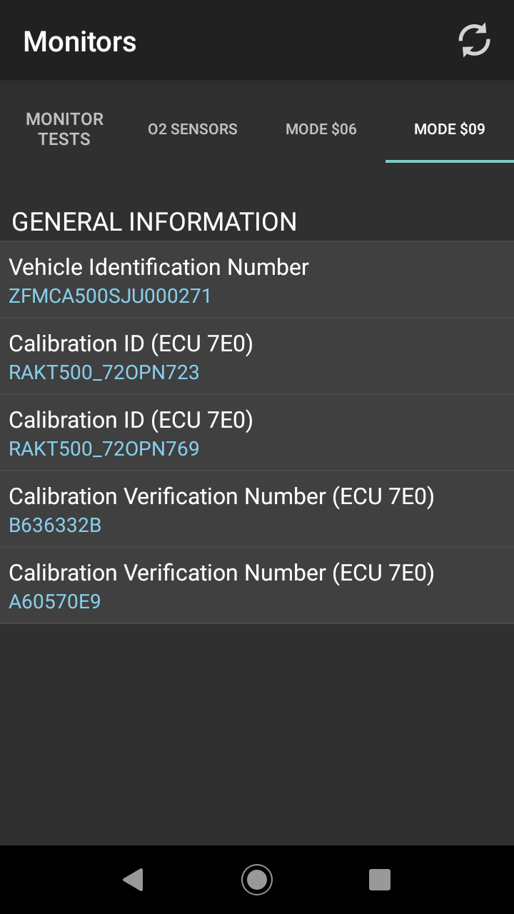

Ja geht, mit der App zum "OBDLink LX" kannst du unter der Funktion "Monitors" die Seite "Mode $09" aufrufen. Da wird das angezeigt. Hier ein Screenshot mit dem aktuellen "normalen" Mapping für Euro 4
Maschinen nach dem Rückruf Kühler/Thermostat:
Und das ist das "echte" Race Mapping, dass man mit Code-Karte zu Racing Krümmer laden kann:
Sieht bei mir seit 10000er Inspektion ( 10.7.20 ) so aus.....
wurde damals aufgespielt,Händler meinte wohl gut ....
hab keinen Krümmer....

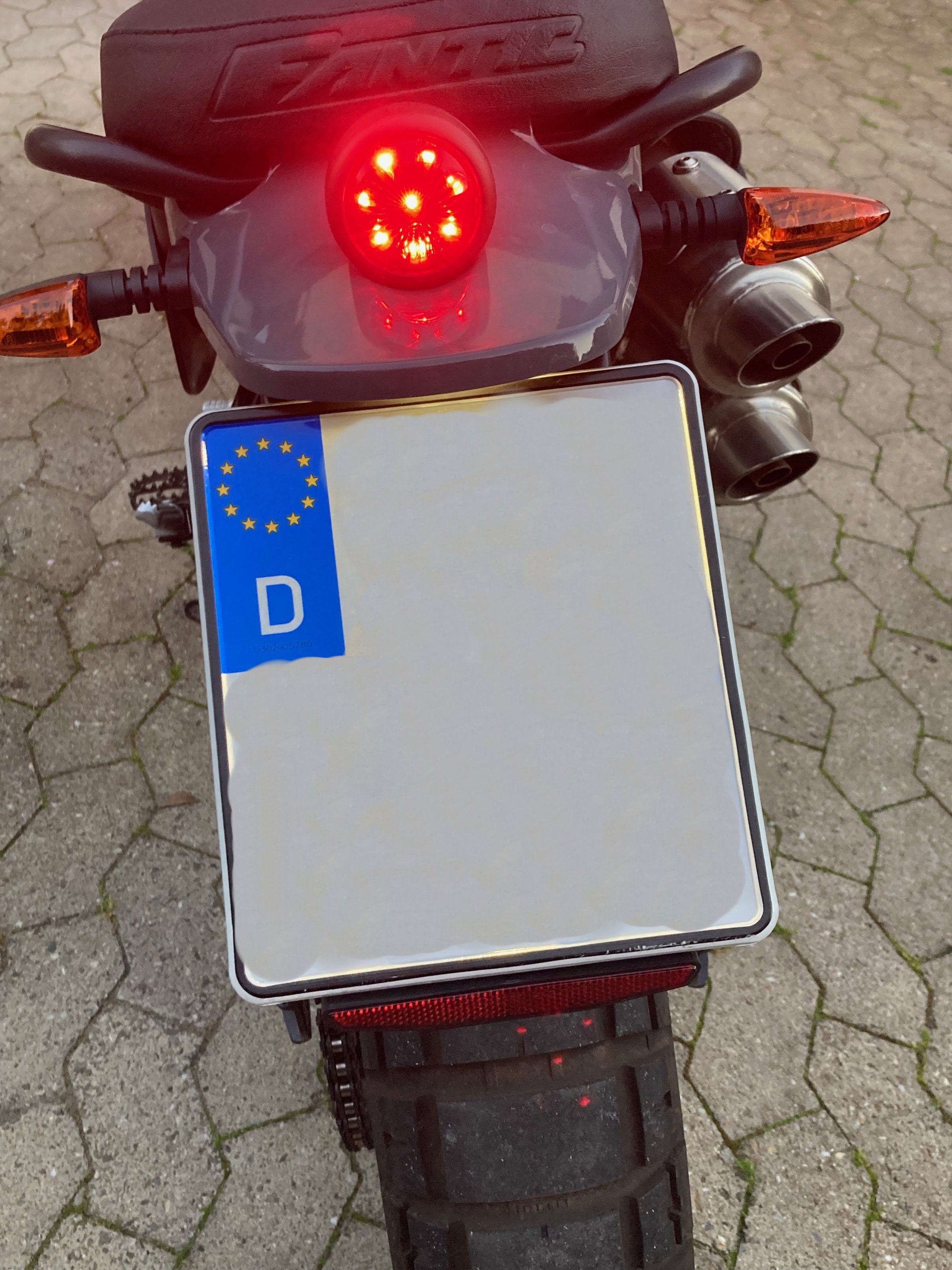

Hallo Jürgen,
auch das ist sicher Geschmacksache und wenn's dumm läuft - wie bei einem 125er Besitzer in Freiburg - dann bekommst Du für die 125er Klasse min. 1 Buchstaben & 4 Zahlen vom Landratsamt im Querformat mit 255X130mm (BXH) 🙈
Da gefällt mir mein Nummernschild mit 180X200mm (BXH) doch noch etwas besser 😉
Ja, das ist das "Pseudo Race Mapping", das für den Euro 4 Racing Krümmer und Auspuff gedacht war. Das kam dann ja nie. Manche Händler spielen das bei den Kunden auf, wenn die arg unzufrieden mit dem Motorlauf sind. Hier im Forum wurde mal widerrechtlich eine technische Mitteilung von Fantic aus 2019 veröffentlicht, da stand das so:

Hallo Jürgen,
auch das ist sicher Geschmacksache und wenn's dumm läuft - wie bei einem 125er Besitzer in Freiburg - dann bekommst Du für die 125er Klasse min. 1 Buchstaben & 4 Zahlen vom Landratsamt im Querformat 🙈
Ouh, die Maschine mit dem FR-Kennzeichen … das sieht nicht so toll aus.

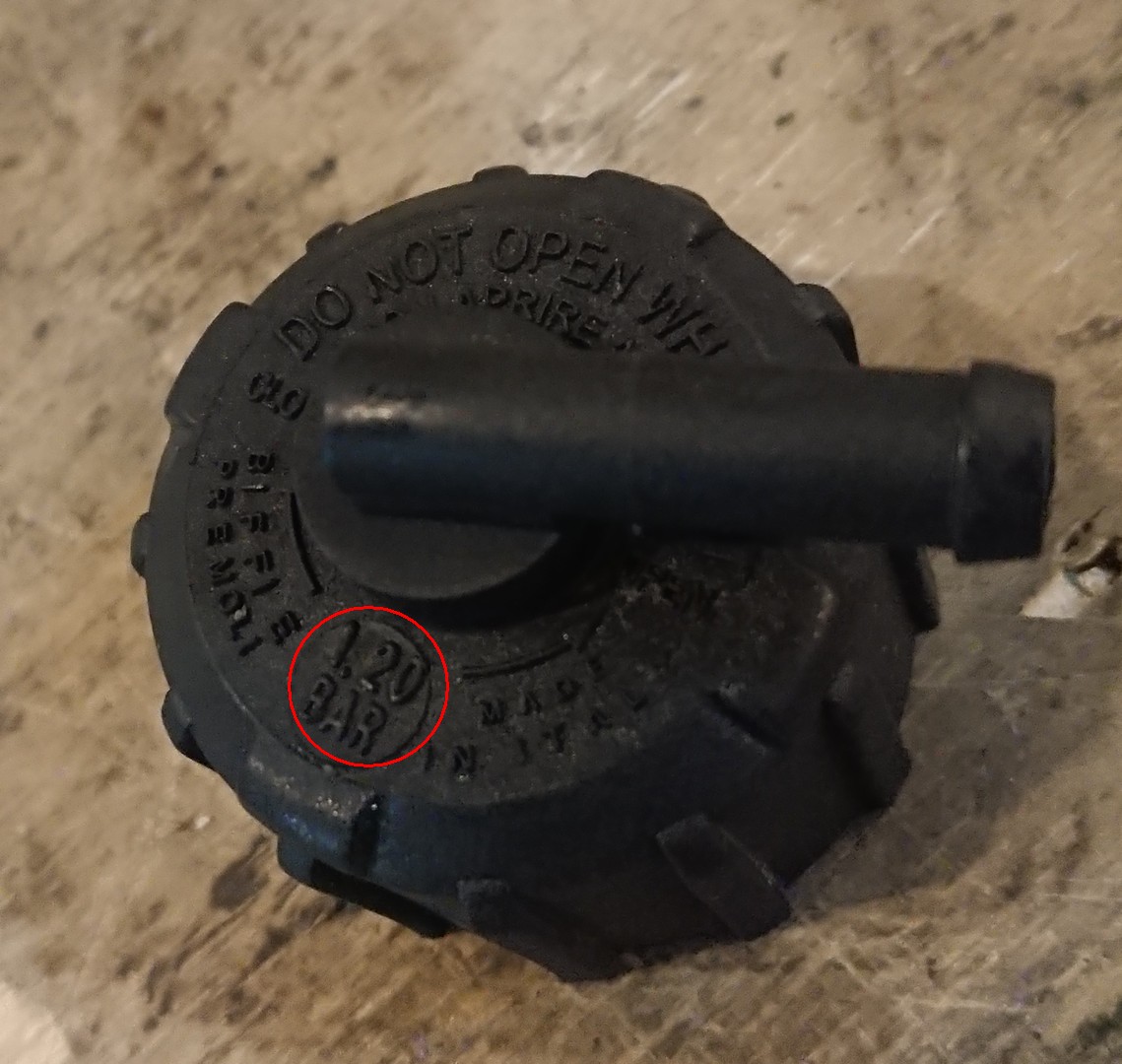

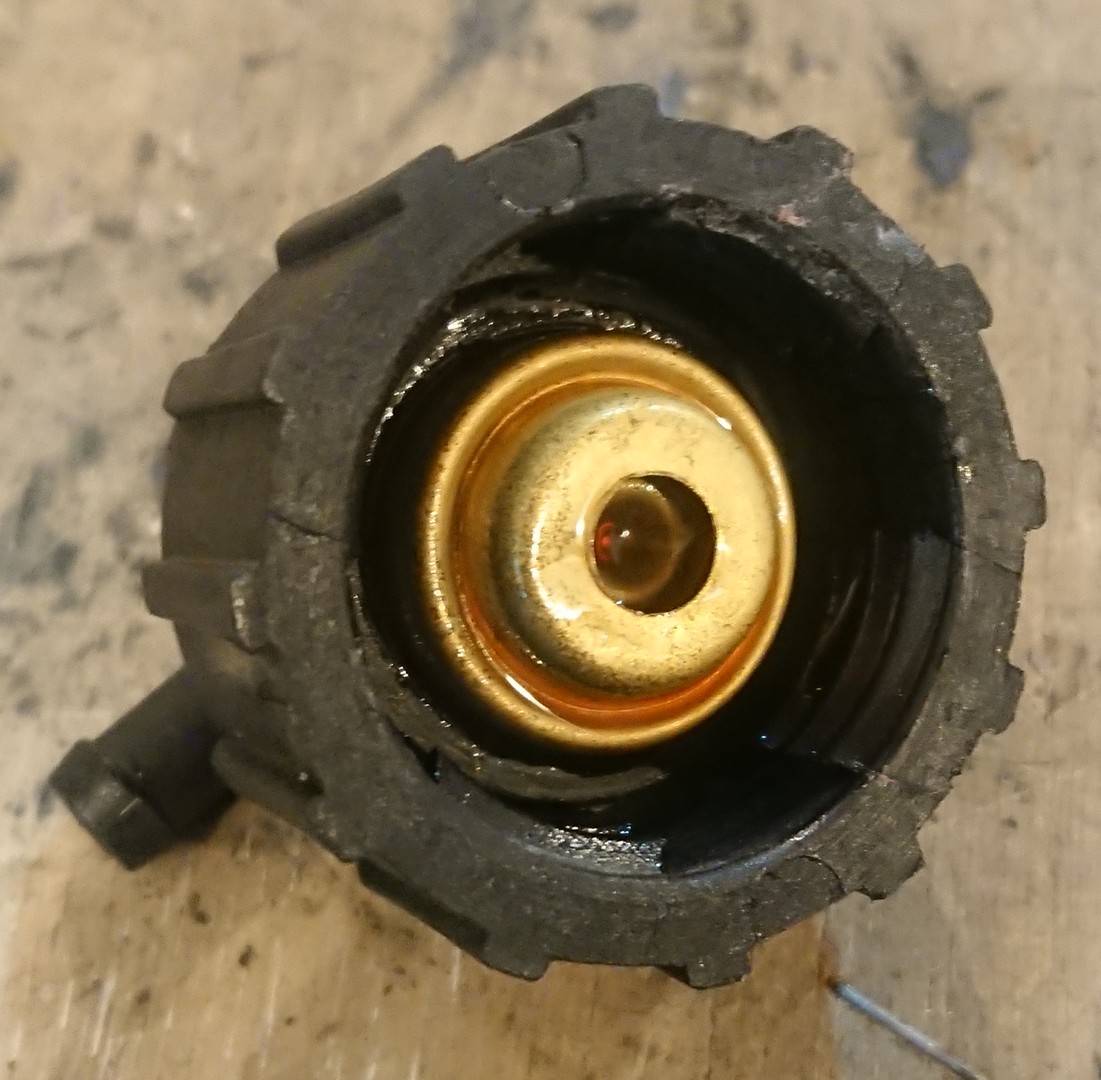

So, ich hab das heute noch mal getestet. Kühlmittelstand im Ausgleichsbehälter war ca. 2/3 voll. Habe wie im Manual beschrieben ganz voll gemacht und bin dann 2 Stunden gefahren. Danach war der Kühlmittelstand wieder 2/3. Der Deckel hat ein Ventil zum Überlaufschlauch und öffnet bei 1,2 bar Überdruck. Auf jeden Fall wird der Luftraum gebraucht um Überdruck aufzubauen. Man kann deswegen bedenkenlos auch nur 2/3 oder 1/2 voll machen. Ganz auffüllen geht aber auch. Kommt dann halt unten raus.
Die Angabe, man soll ganz auffüllen, ist eventuell nur zur Sicherheit, falls unten im Motor was fehlt und da oben dann nicht ganz leer werden soll. Außerdem liegen Rallys oder Scrambler auch mal schräger als schräg. Da sollte der Pegel dann auch nicht zu niedrig sein.
Danke für eure Antworten.
An Deiner Stelle würde ich jetzt wie folgt vorgehen:
Such Dir am besten im Vorfeld mal ein Wunschkennzeichen mit 2 Buchstaben und 2 Zahlen bei Deinem zuständigen Landratsamt aus und für 180X200mm bestätigen lassen.
Meine Nummernschilder beziehe ich seit Jahren bei der Lebenshilfe Schwabach-Roth via Internet, ist eine Werkstätte für benachteiligte Mitmenschen und bin bis heute sehr zufrieden...!

Zu Beitrag 4133 --- Top ! - danke für Info - also halt ein Mapping um Kunden zufrieden zu stellen.
Läuft ja seither knapp 18000 km,keine Probleme.Ventile stell ich seit 5000er 0,1- 0,15 ein,Händler hatte damals auch gemacht......Dank ;)

Hmm--Die Angabe, man soll ganz auffüllen, ist eventuell nur zur Sicherheit, falls unten im Motor was fehlt und da oben dann nicht ganz leer werden soll. Außerdem liegen Rallys oder Scrambler auch mal schräger als schräg. Da sollte der Pegel dann auch nicht zu niedrig sein.
-jo--wenn se richtig schräg liegt ( Seitenständer ist Links,Einfüllstutzen rechts) dann haste garkein Luftpolster mehr wenn Motorrad gerade steht. Drückt dann halt Wasser wenn wärmer wird raus,- mag ich aber nicht.
Kühlsystem sollte und muss natürlich entlüftet sein.....warum soll da was fehlen ???-Eigentlich ein geschlossenes System -Luft im Kühlsystem wenn anständig entlüftet ? -ist nicht gut,Ursache nachgehen,evtl. drücken Verbrennungsgase durch...
Bei Auto's gibt's da immer klar gekennzeichnete Marken am ,ExpansionVessel' -Ausgleichsbehälter. Wird meistens ,Fahrzeug ebener Untergrund ' gemessen....
Seither nie Probleme Kühlwasserstand gehabt......

Das LKR-Kennzeichen sieht ja übel aus.
Ciao!
hmm - ja ist Geschmacksache - Bilder trügen aber da mal mit orig. Heck und gekürztem Heck dargestellt. - ich für mich hätte LKR Kennzeichen lieber,da mit gekürztem Heck 30° Winkel Kennzeichenbefestigung ,einfacher' wäre...
in so geschätzten 90er Jahre hatten die Franzosen mal richtig schöne einzeilige breite Kennzeichen-- freier Blick auf's Hinterrad ;) --Geschmacksache halt......
