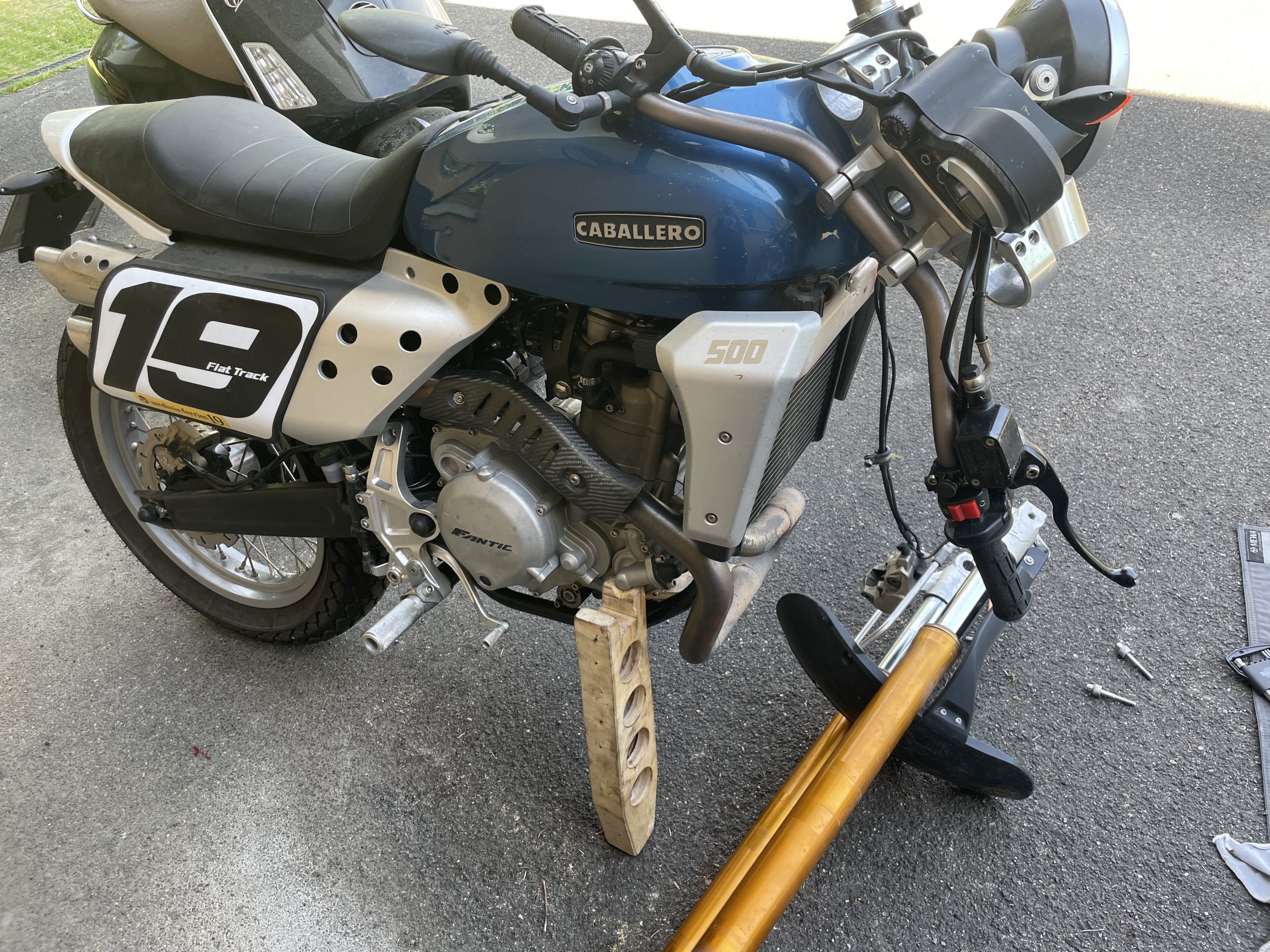

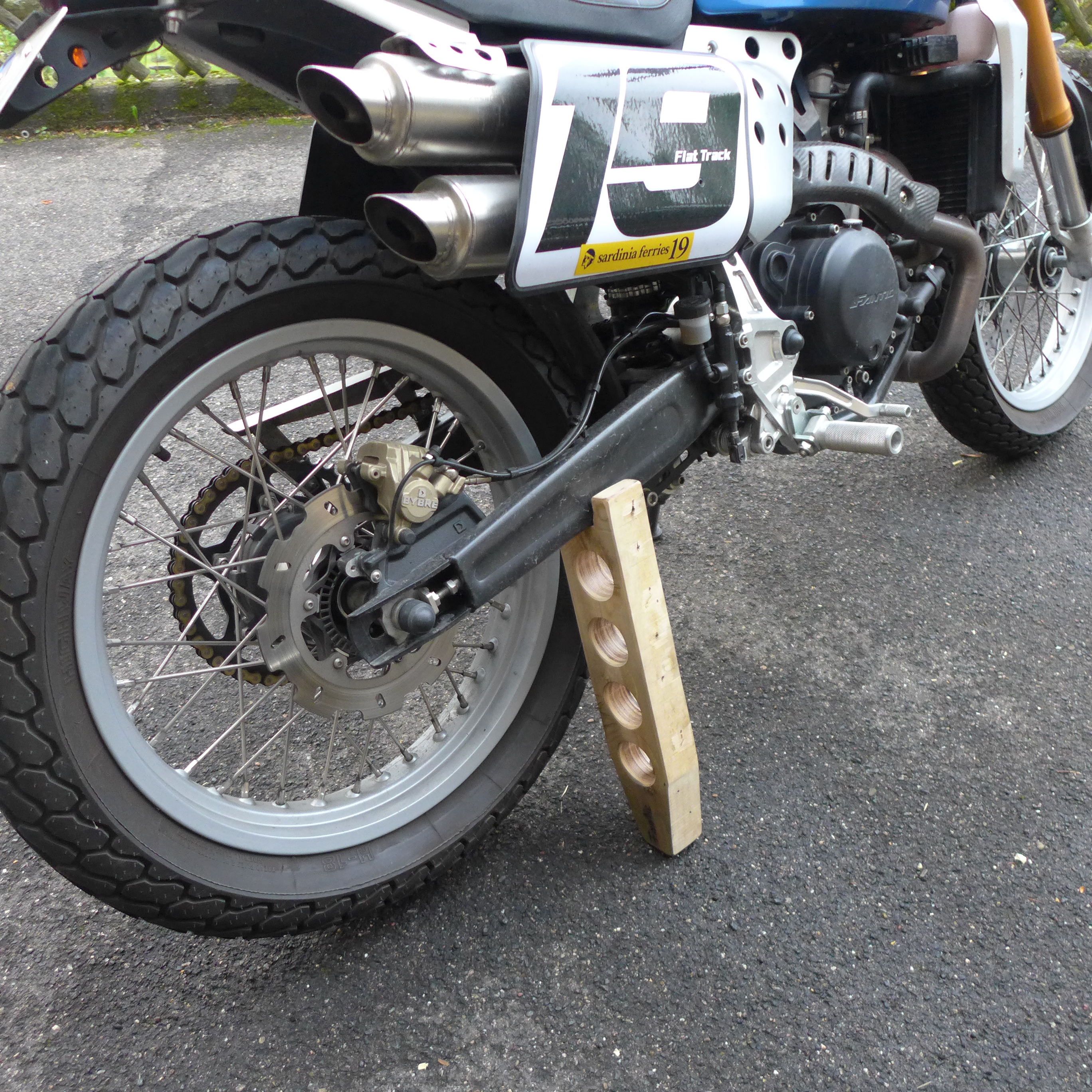

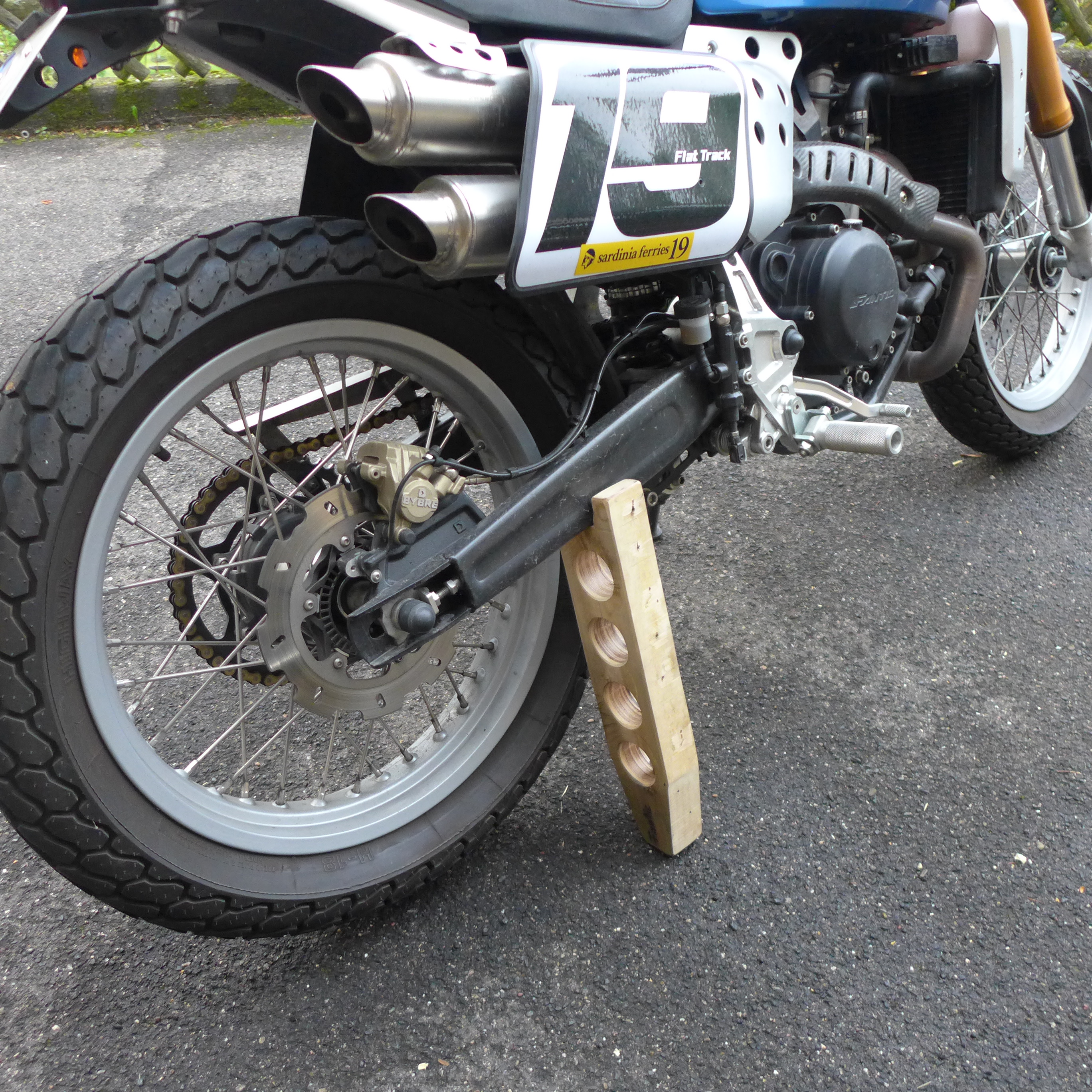

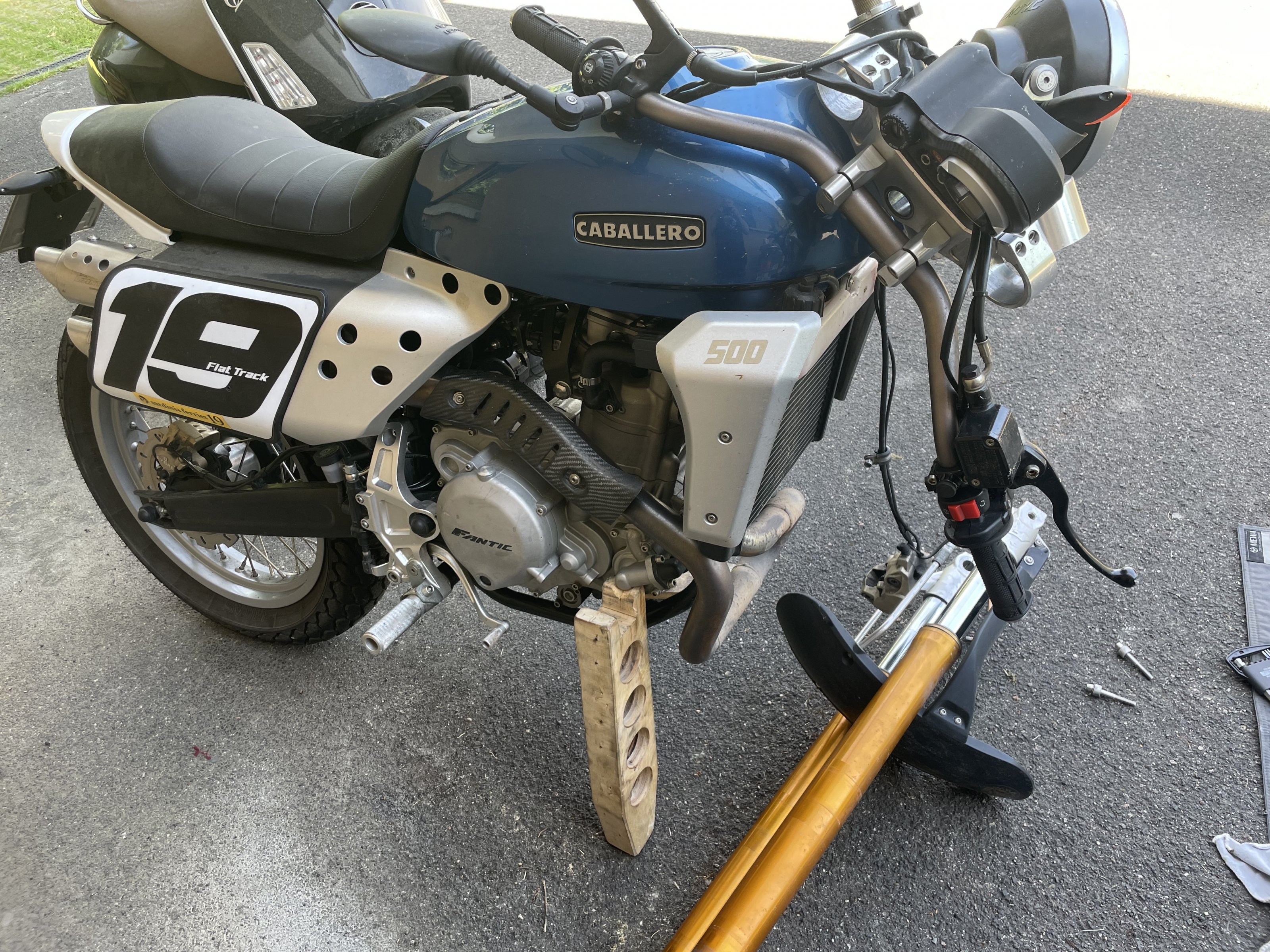

So unterschiedlich sind die Ansichten / Bedürfnisse
Der Hauptständer wäre wohl das erste was ich abbauen würde, wenn die Caba einen dran hätte
-- seh ich genauso,--- mir langt selbst ein passendes Holz als Stütze zum Kettenschmieren oder mal zum Gabel,Räder ausbauen... :) ratzfatz drunterstellen,fertig. Steht au net im Weg rum,wird eh wenig gebraucht ;)
jeder wie mag ;)

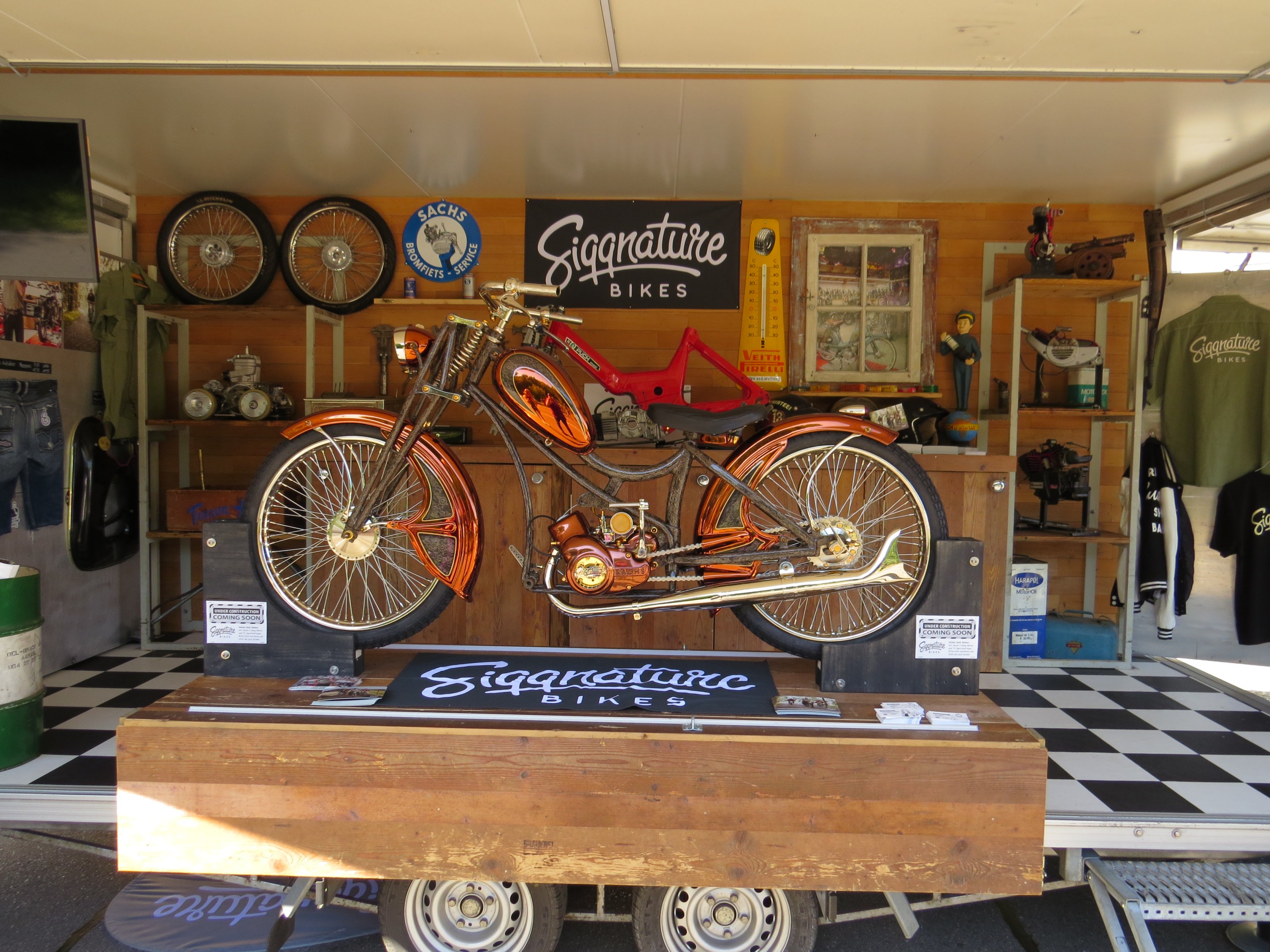

Voller Stolz darf ich sagen, das Teil hat mein Kumpel Andi gebaut, den fahrenden Käfer Kotflügel.
Nächstes Jahr muss ich da auch hin.

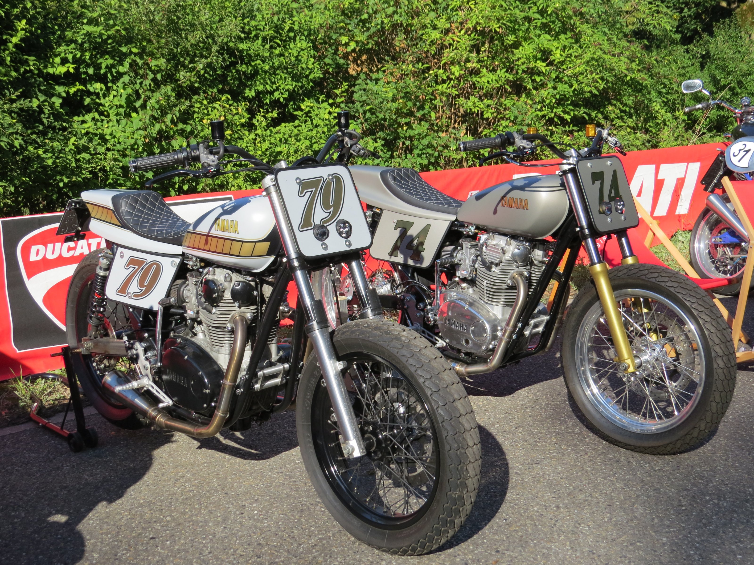

na dann sag dem Kumpel Andi mal nen schönen Gruß- ich und viele mit geredeten haben gesehen,bestaunt--schee g'macht ;) --völlig sinnlos --aber halt g'macht zum Spass... supi !
toll ! Hut ab...
Mir so aufgefallen-BMW-mit R 18 am Stand mit einigen Umbauten stark vertreten,-- ich find den Motor/Zylinder doch ein wenig zu dicke um da ne stimmige Linie reinzubringen....von Seite ja,von vorn,hinten--Zylinder sind zu dick,--stört Linie,find ich...
Auch aufgefallen- einige Yamaha XS 650 Umbauten vorhanden,teilweise zu FlatTracker--wirklich schöne Bikes...
zum so rumgucken,inspirieren,und Spass haben,--- tolle Veranstaltung....nette Leute....Benzingespräche wer mag bis in's Detail... -klasse,--tolle Veranstaltung.....

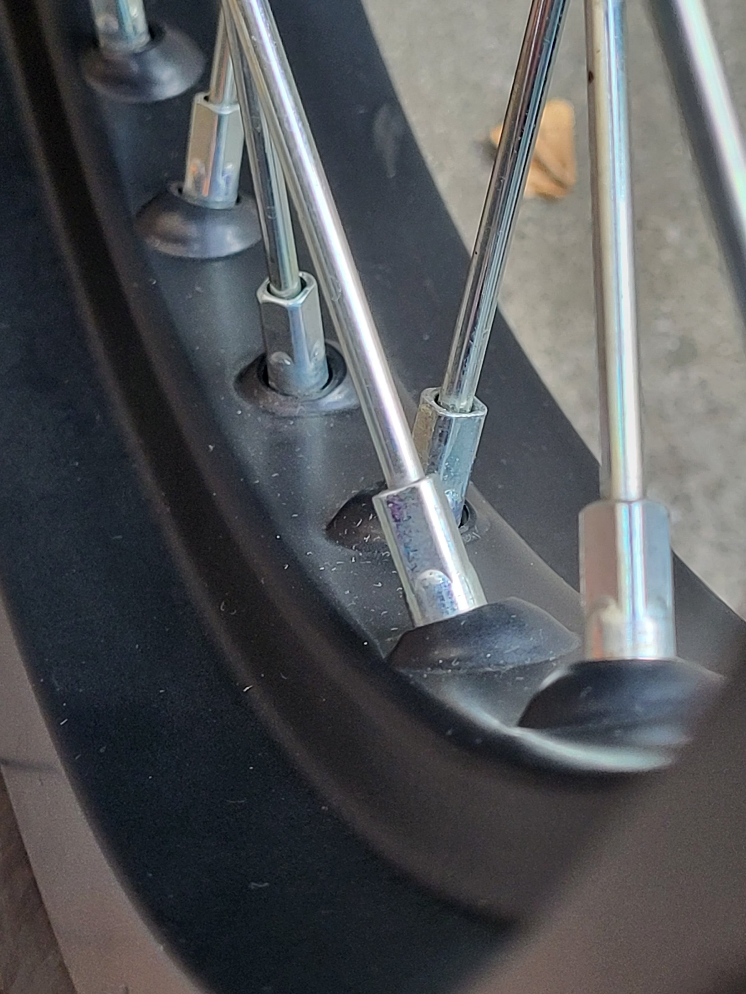

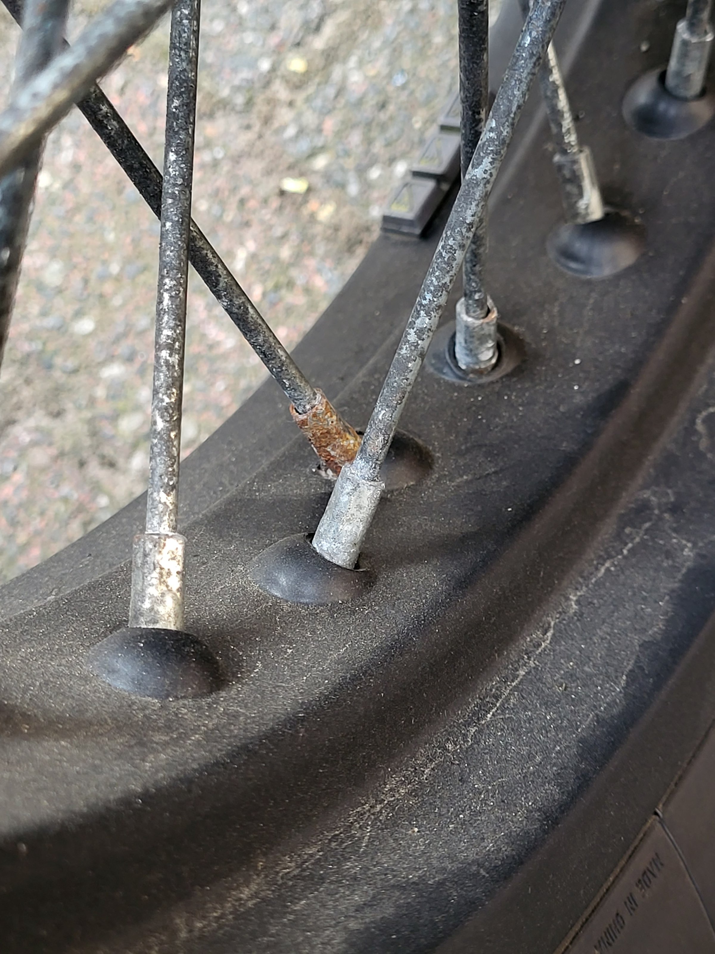

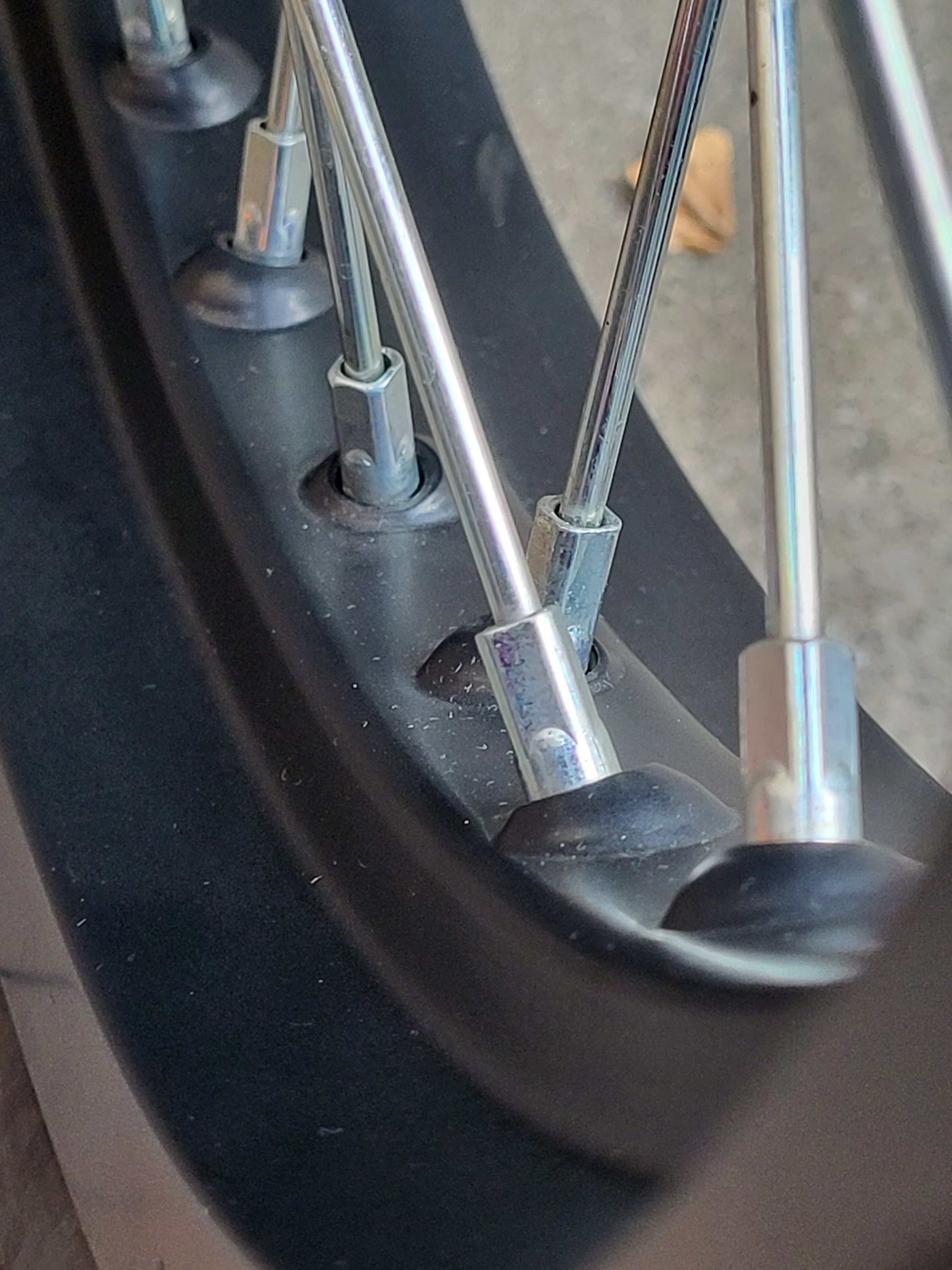

Hallo in die Runde,
die Bilder zeigen den normalen Zustand am Vorderrad, so wie den Zustand am Hinterrad.
Das Hinterrad ist 5300 Km unter gleichen Bedingungen bewegt worden.
Die Garantie wurde ohne für mich nachvollziehbare Begründung abgelehnt.
Wie sehen Eure Räder aus?
VG Udo G.

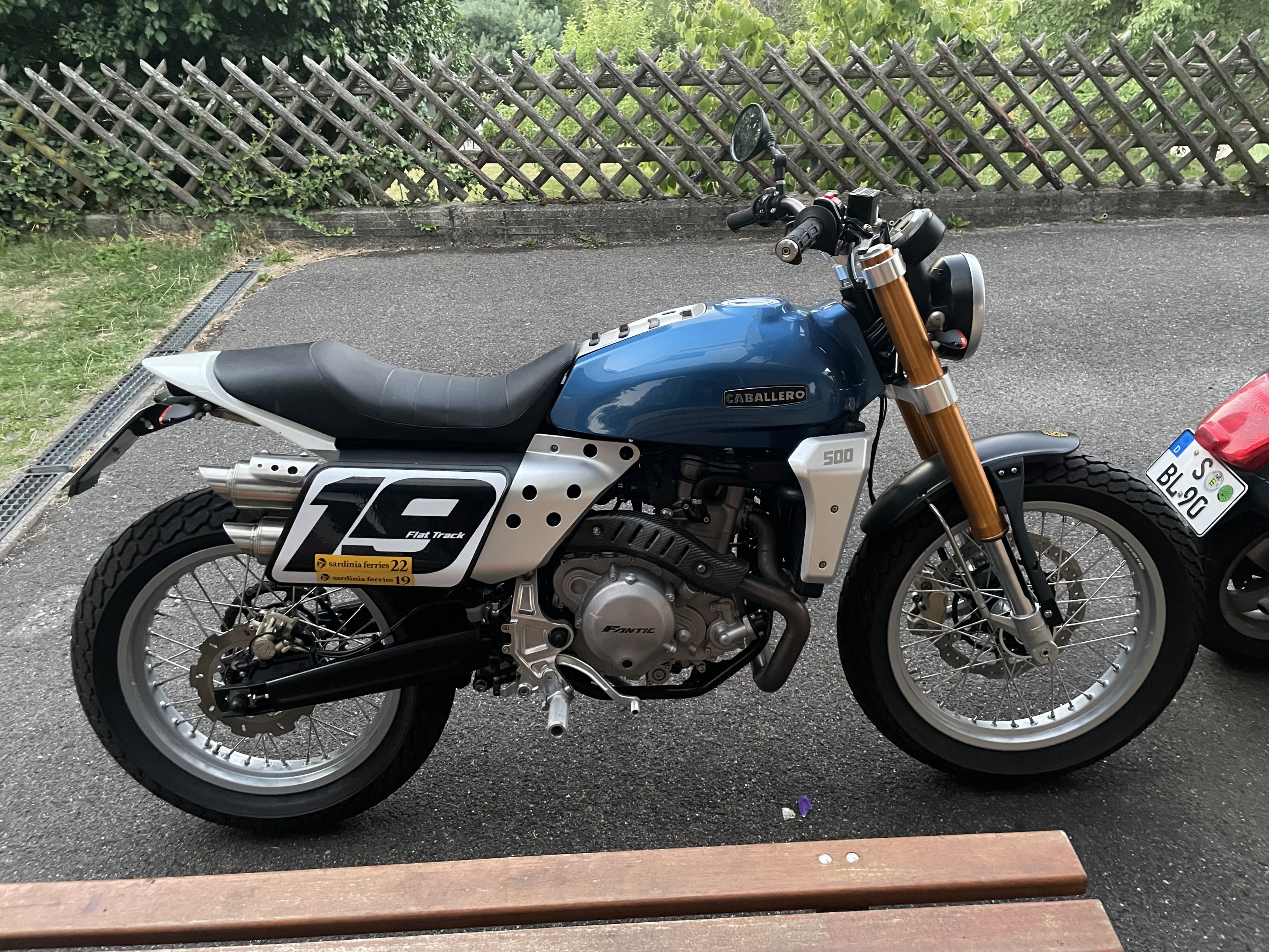

Nicht schön-aber der Unterschied v/hi schon vorhanden.Hinterrad sollte durch Kettenschmierung und daraus evtl. erfolgtem abgeschleudertem/konservierendem Schmiermittel besser aussehen....komisch...sieht für mich ,,scheisse'' aus....
Genau deshalb hab ich schon Winter 19/20 auf VA-Speichen/Nippel und auch wegen der gewollten anderer Felgenfarbe ( der Optik halt ) gewechselt -( musste eh ausspeichen,-dann gleich in VA machen) .
So verzinkte Sachen sehen in der Regel im Lauf der Zeit irgendwann nicht mehr so schön aus,kann man aber durchaus pflegen,-welch Aufwand. Darum hab ich VA-Speichen montiert,ebenfalls einigermaßen sämtliche Schrauben in Edelstahl ausgeführt---
Mach ich halt Für Mich,will haben....-- nach 3. Saison.-2 mal Urlaub gefahren - kann noch immer so dahocken nach Reinigung und schauen,- da gammelt nix, kein Schraubenkopf sieht komisch aus,-trotz Bastelei...;)
Materialkosten für Speichen 72 Stk. mit Nippel v/hi. lagen so bei 145 € ( SWC). Einspeichen dann in Eigenarbeit als Winterbastelei 19/20, -Sich mal beschäftigen mit der Materie vom Radeinspeichen---einfach mal selbst gemacht, kein Hexenwerk -aber wirklich Interessante Geschichte mit seinen Eigenheiten ;).
So steht Fantic halt 22 nu da....;)

Ist das Hinterrad den Abgasen aus dem Auspuff ausgesetzt?
Das könnte die starke Korrosion im Vergleich zum unbelasteten Vorderrad erklären.

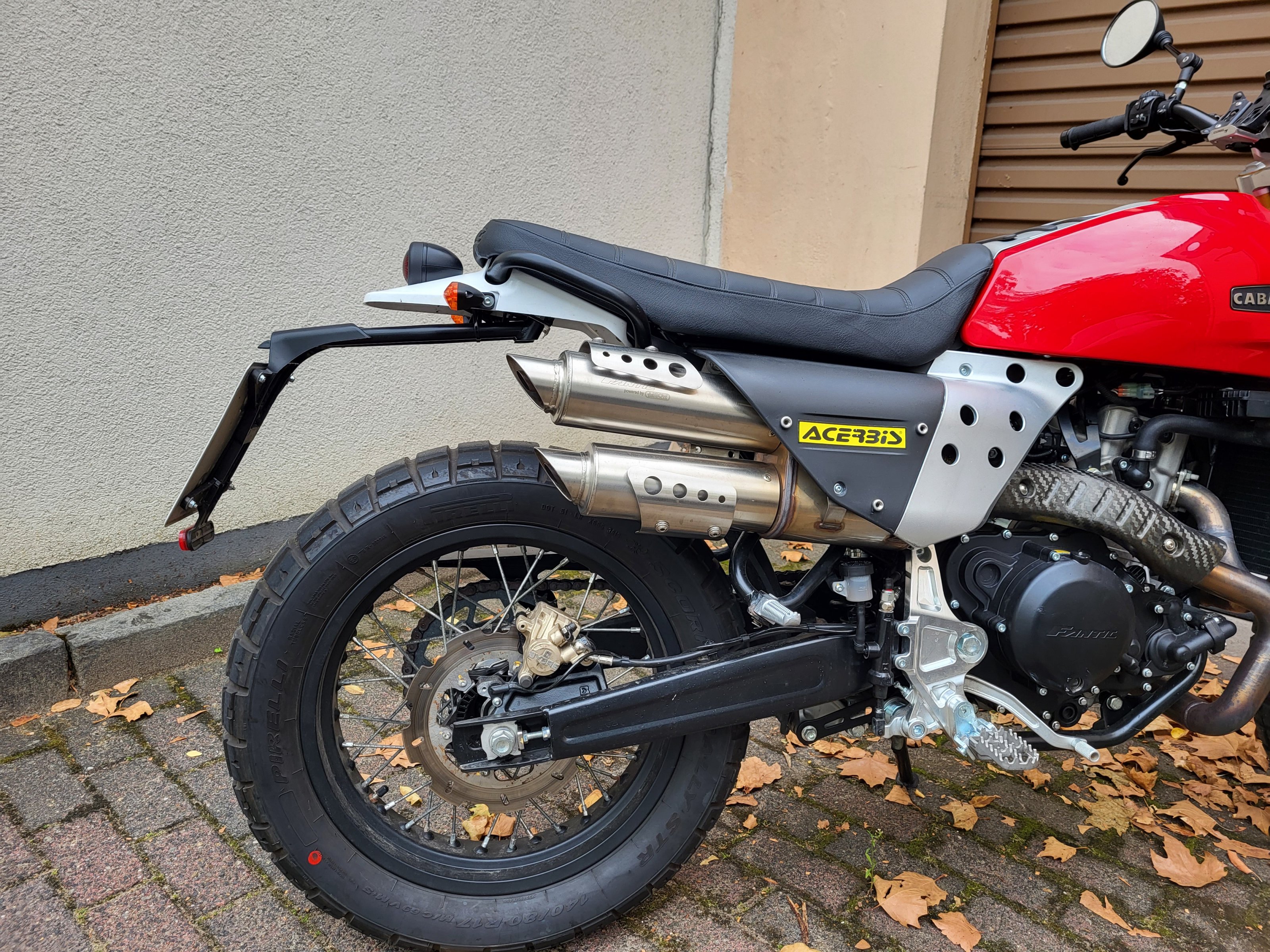

Denk ich mal eher nicht ;) - schau mal Auspuffanlage Fantic Caballero genauer an,--- obenliegend,2 Abgänge oberhalb des Reifen's... durch Fahrtwind etc. wird Abgas eh nach hinten weggeblasen...eher unmöglich das da was auf Rad bläst um Korrosion zu fördern ....... -meine Meinung

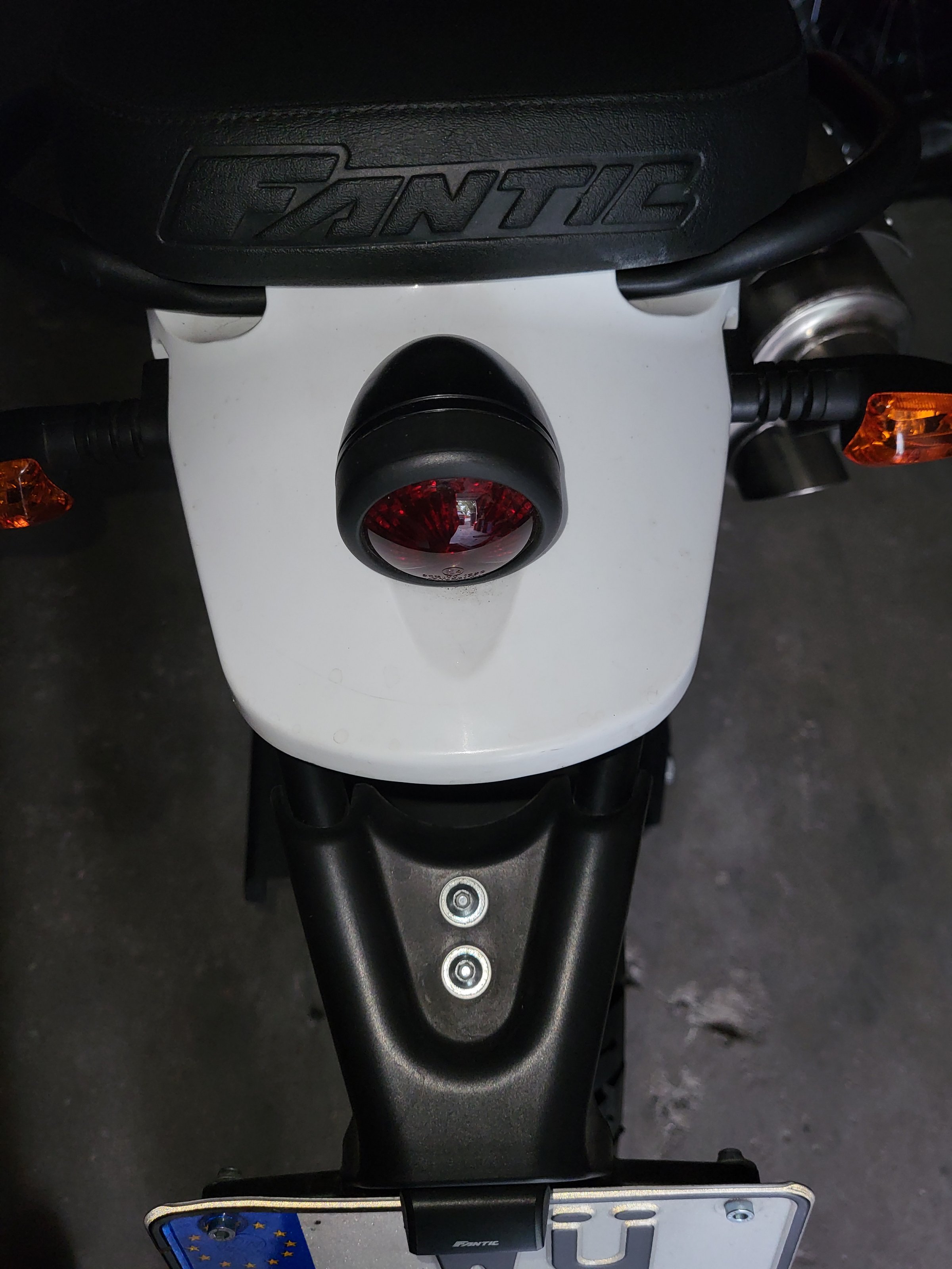

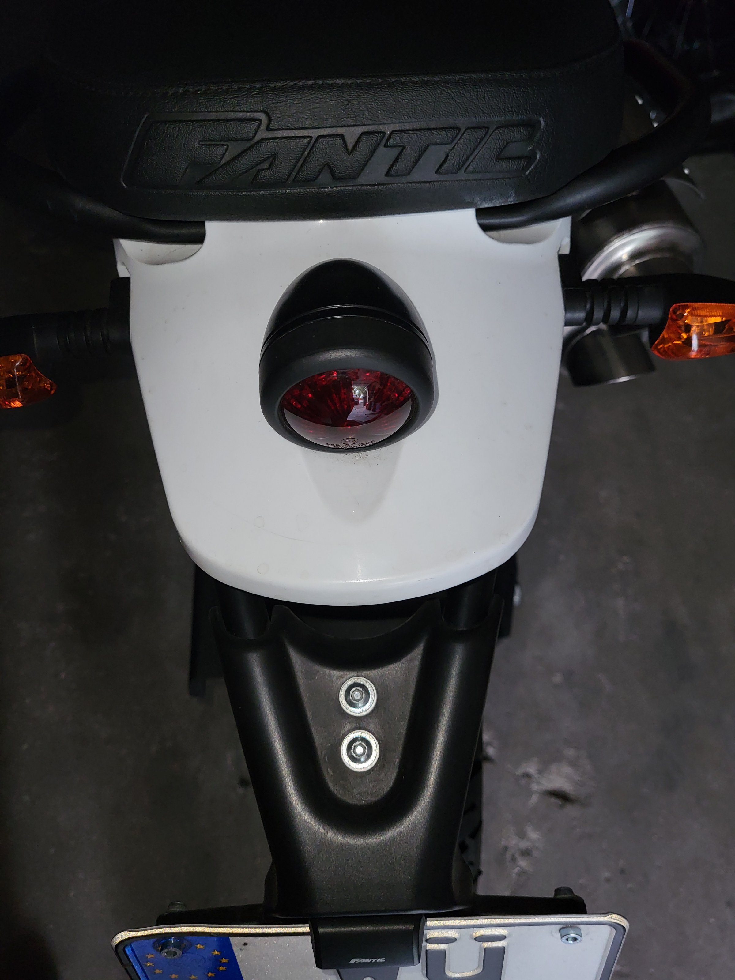

Wenn ich mir das letzte Bild vom Post „Kennzeichenhalter optimieren“ anschaue, sieht das Ganze für mich auf den ersten Blick nach Korrosion durch Salz aus, ohne jetzt die genauen Hintergründe zu wissen 🤔 vielleicht ist man öfters mal im Winter damit unterwegs gewesen, zuuu früh in die Saison gestartet, bevor das Salz vom Regen von den Straßen gewaschen wurde 😬 möglicherweise auch ein Produktionsfehler beim verzinken 🙄 auf jeden Fall eine unschöne Angelegenheit - würde mich mal interessiere, mit welcher Begründung die Garantieanfrage abgelehnt wurde…
BTW: Hat jemand eine Ahnung, was ein neuer Satz Felgen kostet und ob es Felgen Alternativen von anderen Anbietern gibt - vielleicht auch als schlauchlosere Ausführung wie es z.B. von Kineo für andere Marken gibt…?

Rost hat man schnell von aggressivem Reiniger der nicht richtig abgespült wird. Und das Bike anschliessend wohlmöglich noch nass abgestellt wird.
