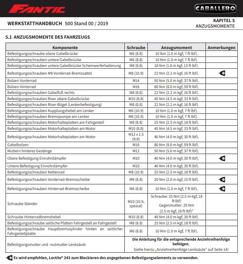

Weiß jemand, ob die Zahlen auch für die 125er gelten, oder hat die Liste (oder das Handbuch) auch für die 125er?

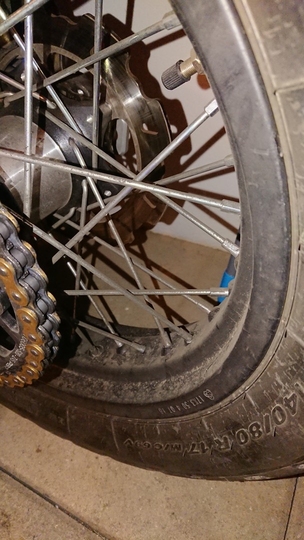

Caballero 500 Hinterradverrottung

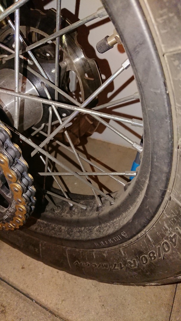

Hallo in die Runde,
die Bilder zeigen den normalen Zustand am Vorderrad, so wie den Zustand am Hinterrad.
Das Hinterrad ist 5300 Km unter gleichen Bedingungen bewegt worden.
Die Garantie wurde ohne für mich nachvollziehbare Begründung abgelehnt.
Wie sehen Eure Räder aus?
VG Udo G.
Hallo Udo.
Bei mir sieht es ähnlich aus, auch gleich nach einem Jahr . Allerdings habe ich keinen Rost dran, obwohl ich auch das ganze Jahr fahre. Allerdings nur, wenn es trocken ist. Da es vorne nicht auftritt und die schwarzen Flecken hinten sich auch nicht entfernen lassen, denke ich, dass etwas das Metall angegriffen hat. Auch meine Vermutung sind die Auspuffgase, die nur hinten auftreten können.
Der untere der beiden Auspuffrohre ist während der Fahrt auf Höhe des Reifens. Und da der Reifen sich oben mit doppelter Geschwindigkeit gegen die Fahrtrichtung dreht, erzeugt das eventuell einen Sog oder eine Verwirbelung und zieht damit einen Teil der Gase gegen das Rad und die Speichen.
Kann man nichts gegen machen außer so wie bbm neue Speichen aus V2A.
So sieht es nach 3 Jahren und 17.000 km aus, trotz Pflege mit "Elsterglanz".

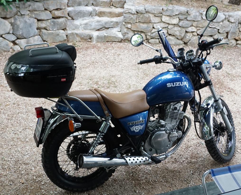

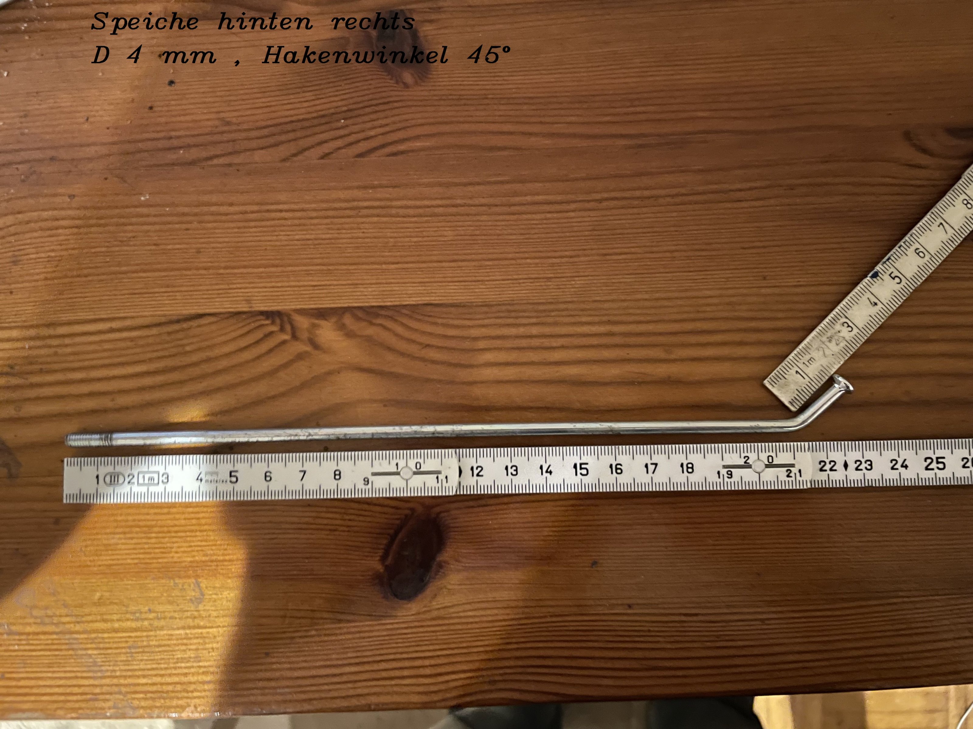

Hallo bbm, könntest Du bitte die Speichenlängen bekannt geben !?

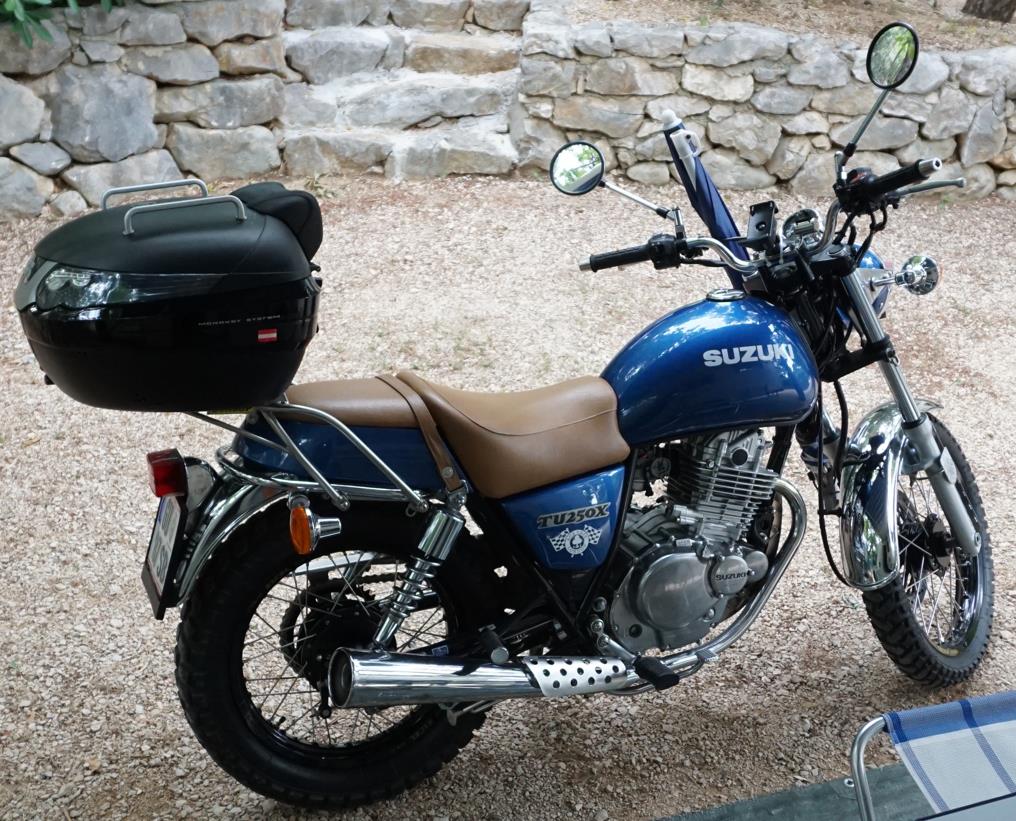

Bericht: War Heuer in Griechenland mit dem Wohnmobil, immer dabei meine SUZUKI TU250X Volty (150Kg/Bj.1997 auf Scrambler lite umgebaut) ..... mit Klee-Blatt VA-Speichen und EXCEL Felgen.
Am Peloponnese in SPARTA dann der Schock .... 5 !!! Speichen am Hinterrad waren gebrochen ......unglaublich aber nach 4 Stunden hatte meine Susi wieder die def. Speichen ersetzt bekommen, dank einer Verkettung hilfsbereiter Griechen ....... Dimitri der Werstättenbesitzer (am rande von Sparta) wollte nur 40€ !!!!! für die rep. ....... mir war seine Hilfsbereitschaft echt einen hunni wert!!!!
Fazit: Habe jetzt die VA-Speichen am Hinterrad von M4 auf M4,5 aufgerüstet .... original waren M3,5 (Stahl verzinkt) eingebaut, ist sich gerade noch ausgegangen!

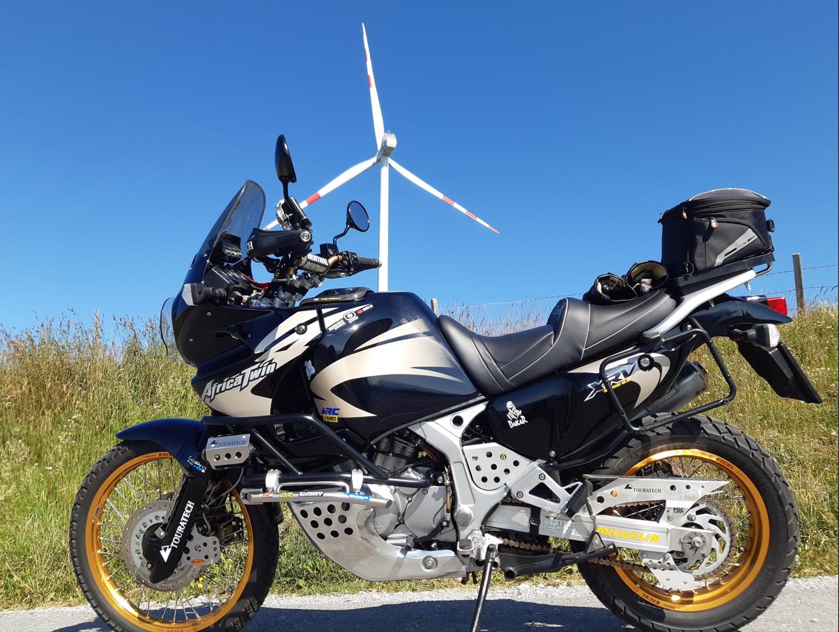

Auch bei meiner Honda Africa-Twin (RD07/Bj.2003) sind VA-Speichen (eine dimension höher) montiert, in kombi mit EXCEL-gold Felgen .....geil!!!!
Also empfehlenswert, min. eine Speichendimesion höher :nicken:
Nächtes Jahr wird die Cabalerro mit VA-Speichen den Platz der Suzuki einnehmen, bin gerade dabei sie in mein Wohnmobil hinein zu pressen😲

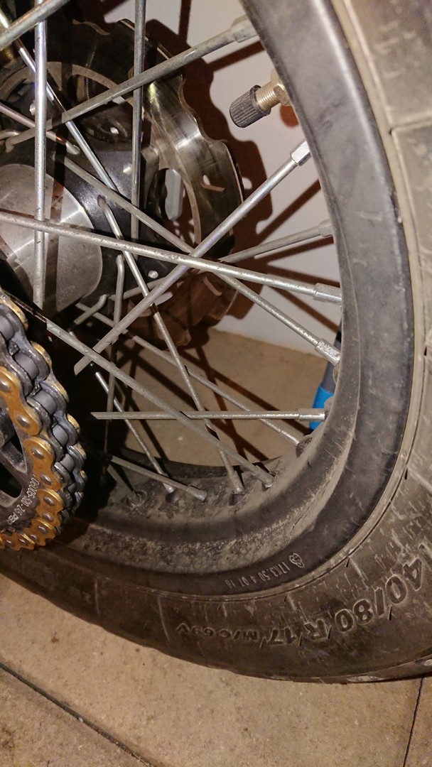

Hallo Udo.

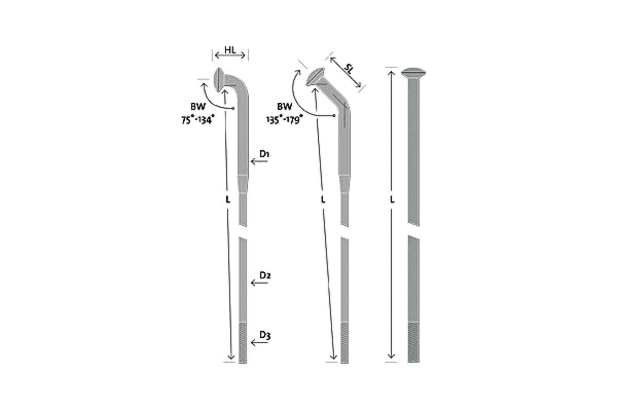

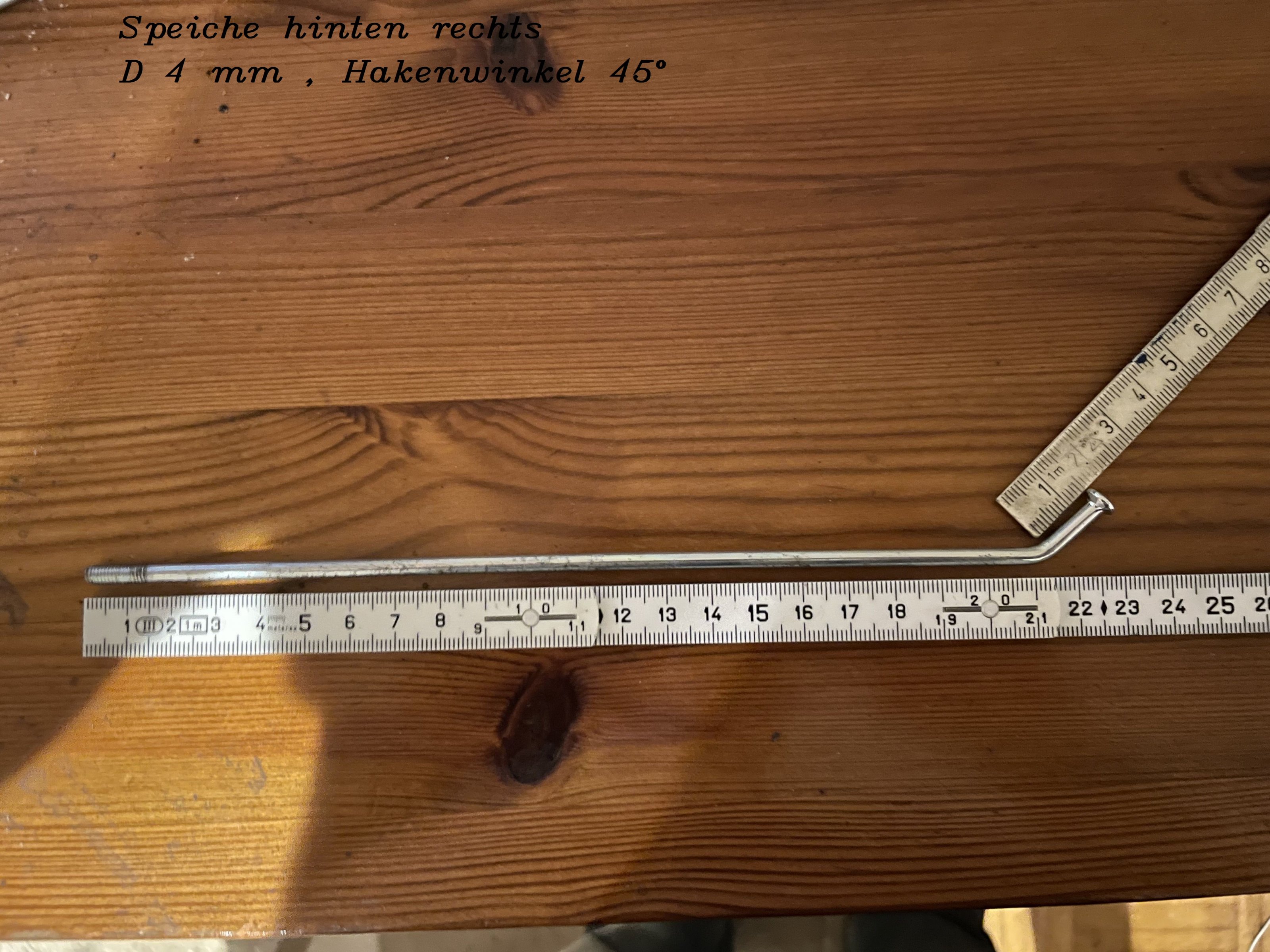

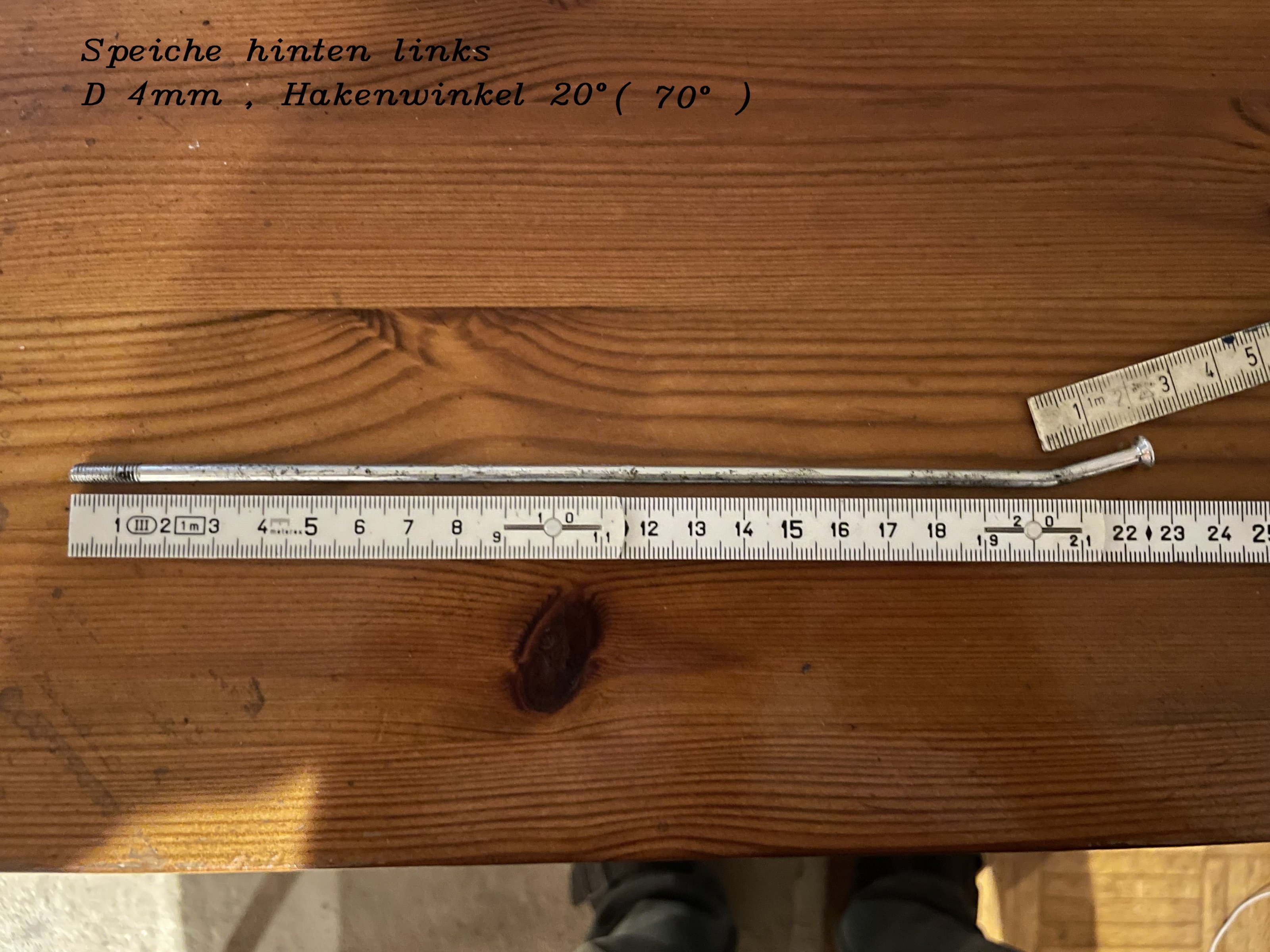

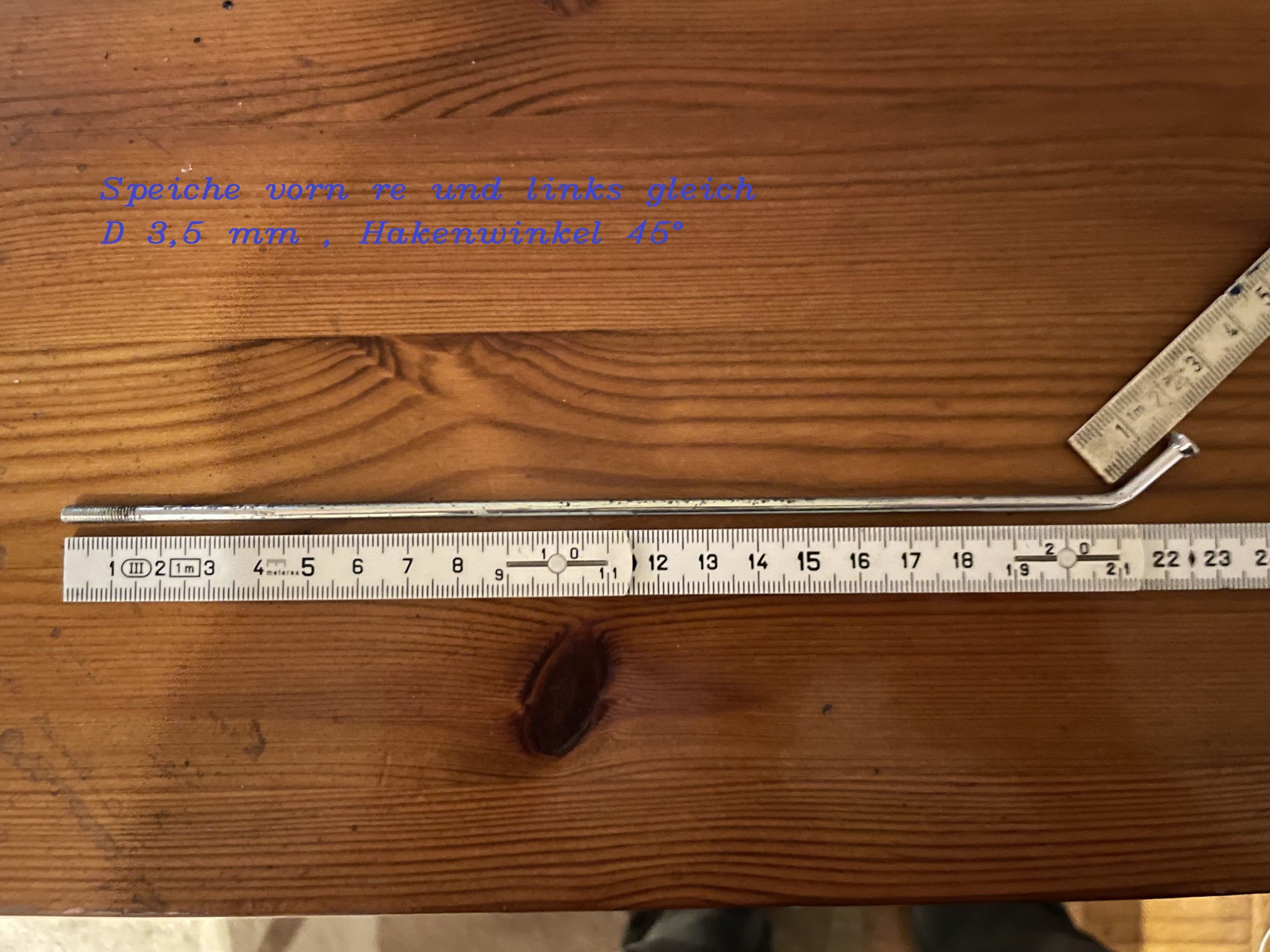

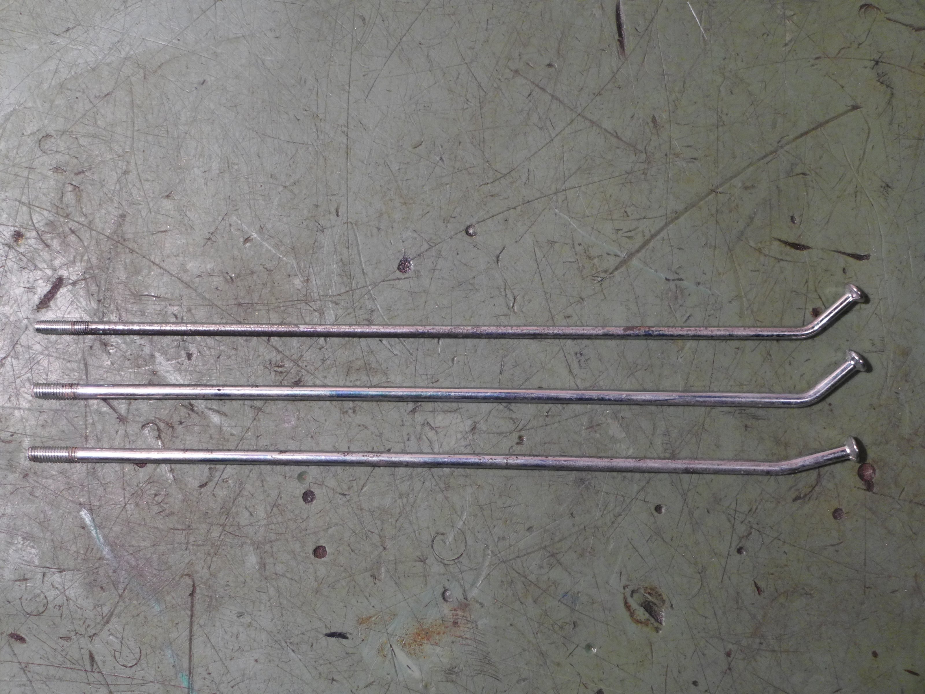

so sah's bei mir aus , hab identische Durchmesser montiert,keine Probleme seither ( ca. 20000 km gelaufen mit den Speichen ). ;)
Hakenwinkelangaben evtl. nicht ganz korrekt angegeben,aber aus Bilder'n ersichtlich wie gemeint.
Wie wird richtig angegeben ? was wäre ne gerade Speiche ? 180° ??
Danke bbm!
Bei einer geraden Speiche misst man einfach vom einen Ende der Speiche zum anderen Ende.
Die Länge einer gekröpften Speiche wird vom Ende des Gewindes bis unter den Haken gemessen.
Eine gerade Speiche ist nicht gekröpft bzw. hat keinen abgewinkelden Haken.
