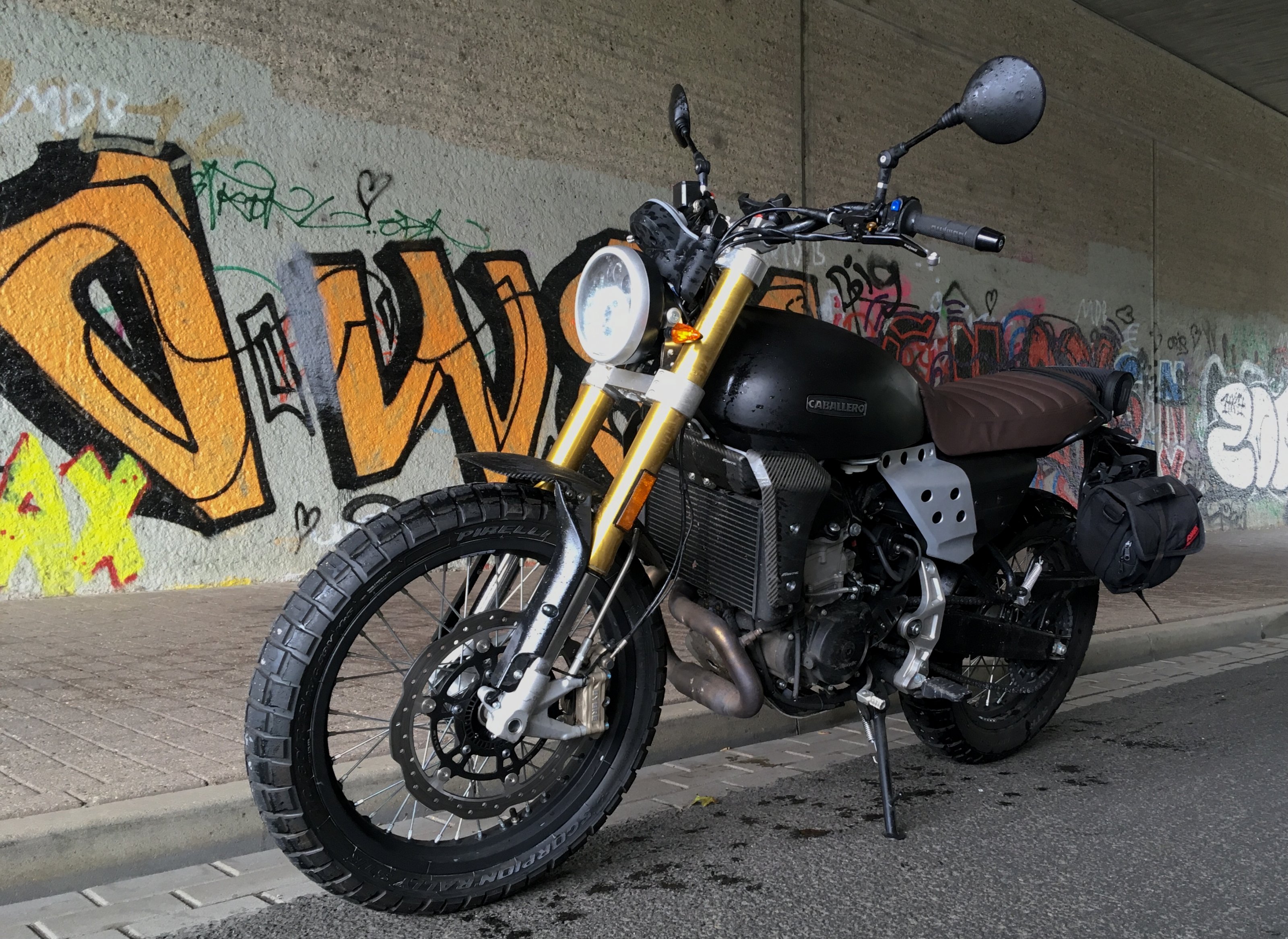

ich wollte mal meine Fantic vorstellen.
Am Freitag bekomme ich die erste Inspektion, gleich mit dem schwereren Polradeinbau.
Etwas Probleme habe ich mit dem Getriebe ! Wenn der Motor warm gefahren ist, wird es sehr anstrengend den Leerlauf N reinzubekommen. Vielleicht kann der Vertragshändler hier etwas Abhilfe schaffen.
Ansonsten einfach klasse die Fantic !
Die Sitzbank ist übrigens aus Echtleder vom Sattler.

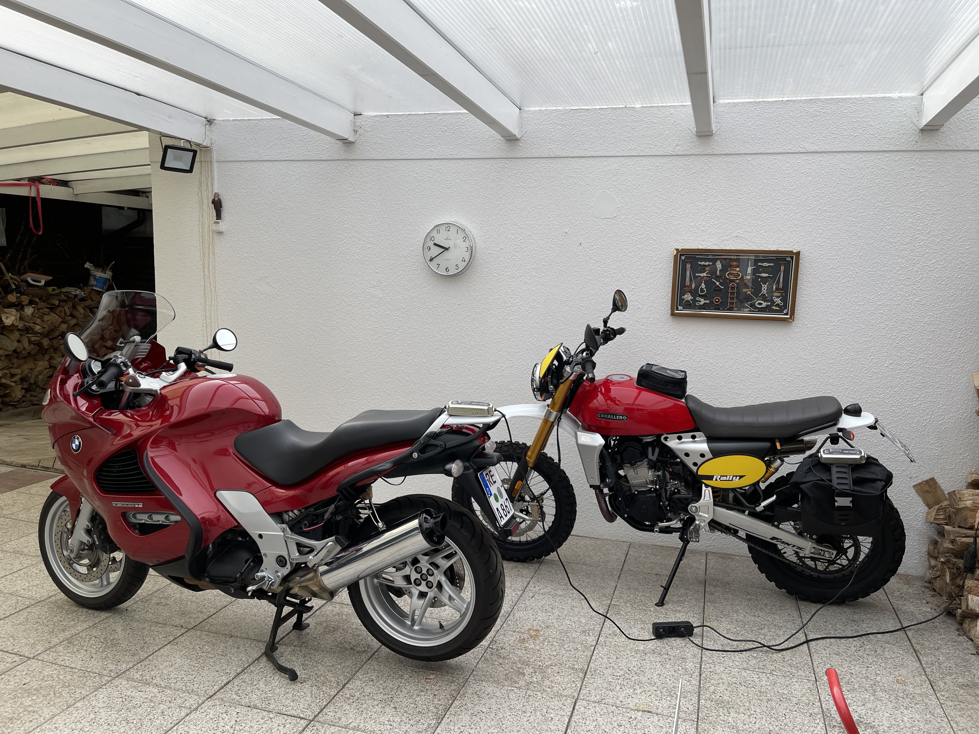

BMW K1200GT + Fantic Caballero 500 Rally zum spielen!
Haben wohl die Meisten mit dem Getriebe vor der ersten Inspektion zu kämpfen!
Nach der Inspektion ist das Getriebe viel geschmeidiger! Mir tat der Fuß oben trotz Motorradstiefeln weh!
Ist aber nach der Inspektion nicht mehr ein Problem!
Ab Freitag ist alles gut 😉
Gruß Arnd

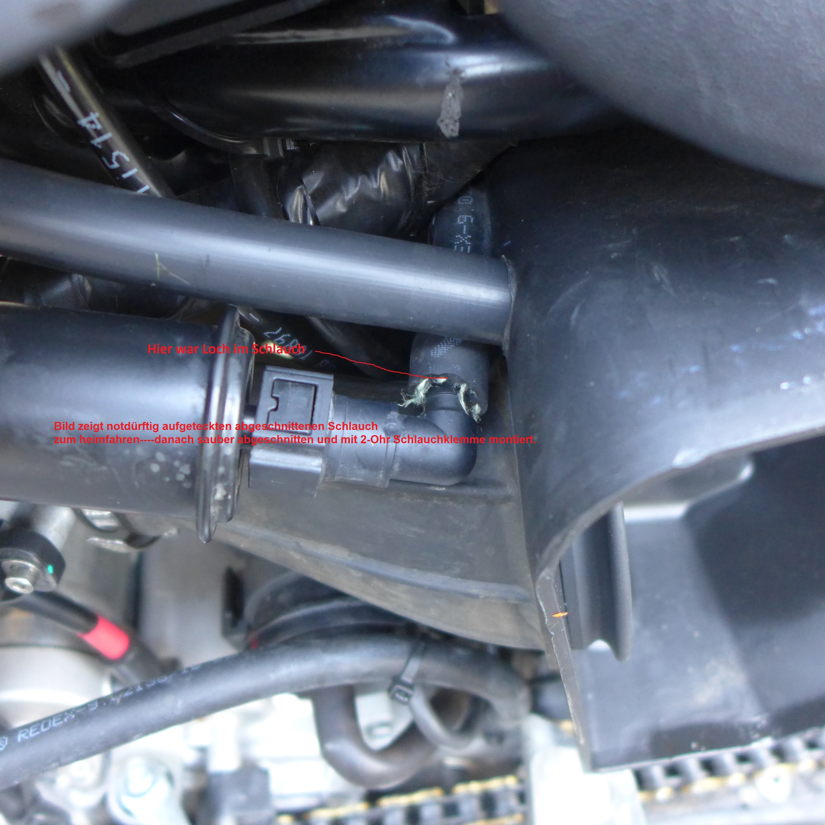

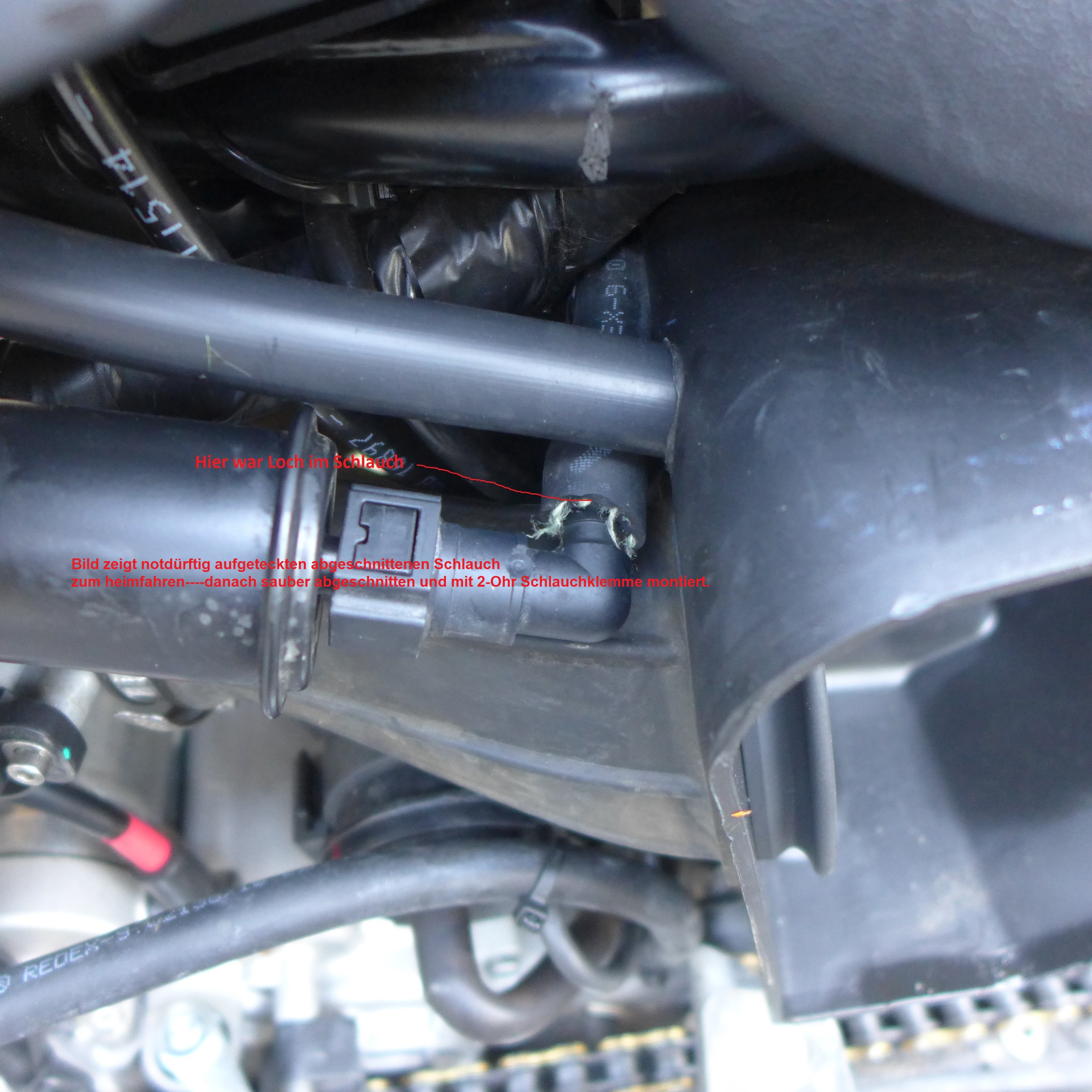

Fahr Fantic 500,Bj. 19, 28500 km,- bisher keine Probleme Kopfdichtung,Getriebe,Thermostat ( keiner verbaut),Frontscheinwerfer.
Einzigst Ruckdämpfer neues Modell verbaut, - und ganz übelst !- bei km 7000 Benzinschlauch nach Winkelstück/Benzinfilter ein Loch.- Hinterrad eingesuppt und mit Quersteher durch Kreisverkehr-ging gerade noch gut.-1cm abgeschnitten,neue Schelle-seither alles ok,kontollier ich seither aber öfter,muss nicht nochmal haben....
Bei Problem Leerlauffindung evtl. Kupplungszug sauber einstellen...

jo ne-des mit Benzinleitung war damals wirklich kein Spass, nach Nachtschicht easy heimgefahren,Kreisverkehr normal angebremst- die Karre geht quer wie eigentlich nur im FlatTrack Stile und schlimmer-uiuiou-trotzdem glücklich geschafft-,Benzingeruch ist in der Luft, -sofort -abgestellt,-Hinterrad total mit Sprit eingesifft- abstellen,keine Weiterfahrt, heimgelaufen,ca, 1,5 km.-Mittags dann zum Bike,-geschaut,Benzin kommt irgendwo raus beim anschalten-lokalisieren-aha Schlauch defekt,- abgeschnitten,aufgesteckt,die 1,5 km heim-dann gscheit machen.
Kam mir dann so in Kopf da bei km 6850 die 5000er Inspektion gemacht wurde ( nach Absprache kein Problem) .Erste,meine Vermutung- Schnellverschluss bei Inspektion nicht richtig eingerastet.Bei Inspektion wird Tank abgenommen,- hat zum abnehmen an Benzinleitung Schnellverschluss,noch 2 elektr. Stecker trennen und nen Schlauch trennen -das war's .-Schnellverschluss war ok ! . Dann Loch im Schlauch nach Winkelstück gesehen ?? ??? hat des Loch was nu mit Inspektion zu tun??? Fragen über Fragen-kann keiner beantworten---war halt so...
seither nur Spass und läuft...;)
